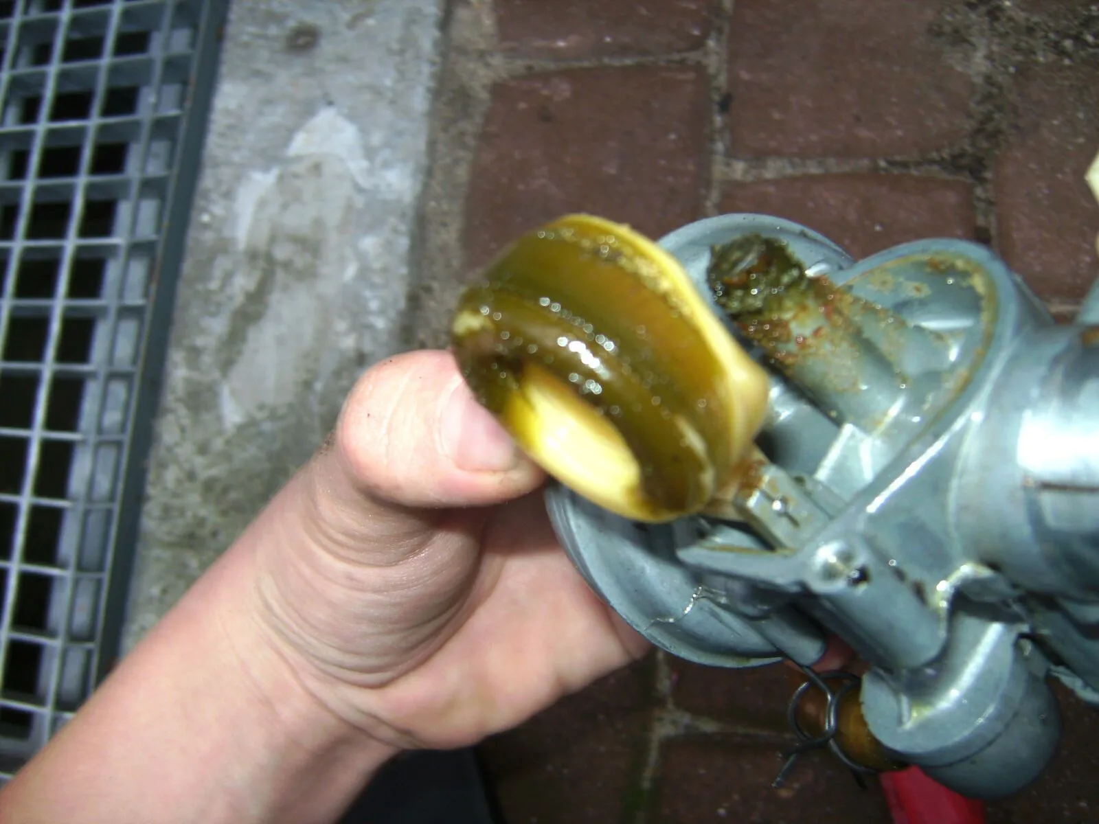

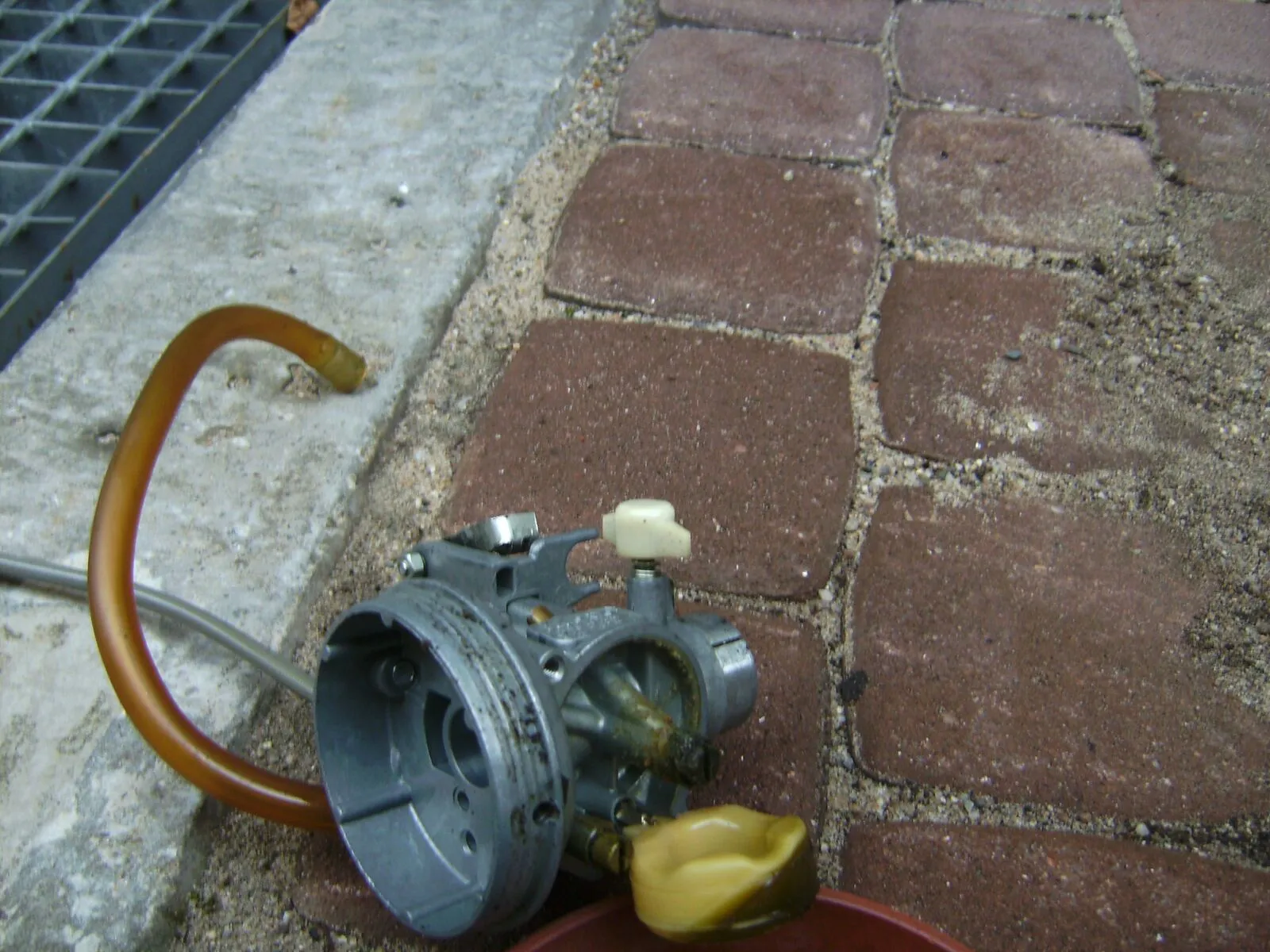

    Ich habe vorhin den Vergaser ausgebaut, und versucht zu reinigen. 9 Jahre ist der Roller jetzt in der Garage gestanden, hier mal zwei Bilder vom Vergaser vor der Reinigung (ziemlich dreckige sache xD):
    Allerdings ist mir ein kleiner Stift rausgeflogen, mit nem roten Pfeil am Ende. Nachdem ich hier gesucht habe denke ich es ist dieser Schwimmer. Aber wo verdammt noch mal muss ich den jetzt wieder einsetzten?

    Du darfst den Schwimmer net so hochklappen....damit machste ihn kaputt....
    und Dir fällt die Schwimmernadel raus.... die gehört in dei Bohjrung gleich neben der völlig vergammelten hauptdüse......
    zum Ausbauen den Stahlstift rausdrücken....

    meine herren, sie sehen verharzungen von mineralöl.
    guck dir bitte auf der auf dem bild rechten seite vom schwimmer (also im eingebauten zustand oberseite) diese nut an, wo der schwimmer eingehängt wird. ich hoffe mal, die hast du nicht zerstoert.
    den gaser sauber zu kriegen wird gar nicht so einfach...
