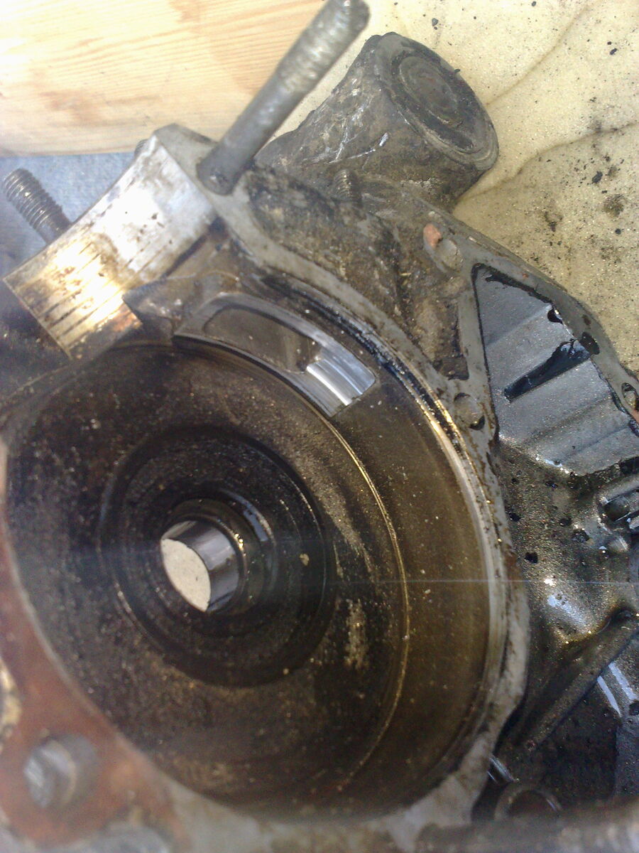

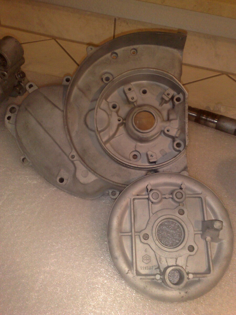

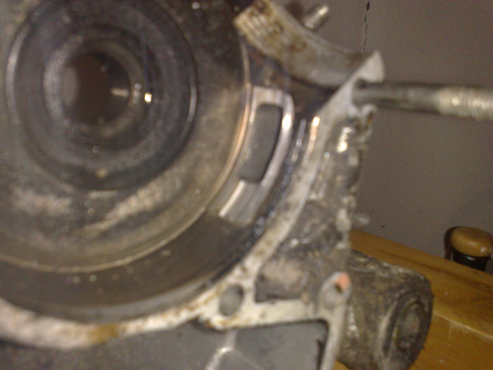

    so etz gibts mal wieder ein bild von dem leiden christi in der garage.
    hab heute ein bisschen was am motor gemacht und feststellen müssen dass die drehskibär fläche über den jordan is. erklärt auch warum mein vergaserraum immer vor benzin geschwommen is.
    dass ganze hat aber auch einen vorteil. jetzt kann ich keinen rückzieher mehr machen was den umbau auf membran anbelangt. hehehehe
    gruß monster

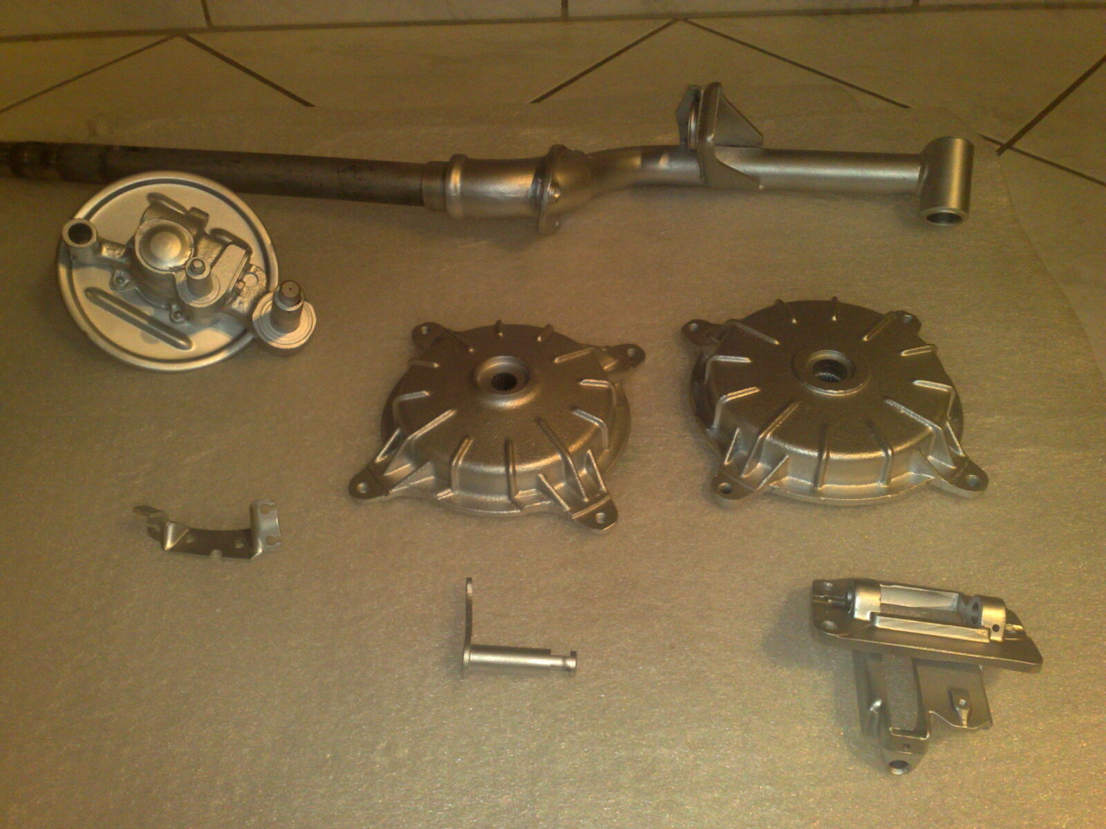

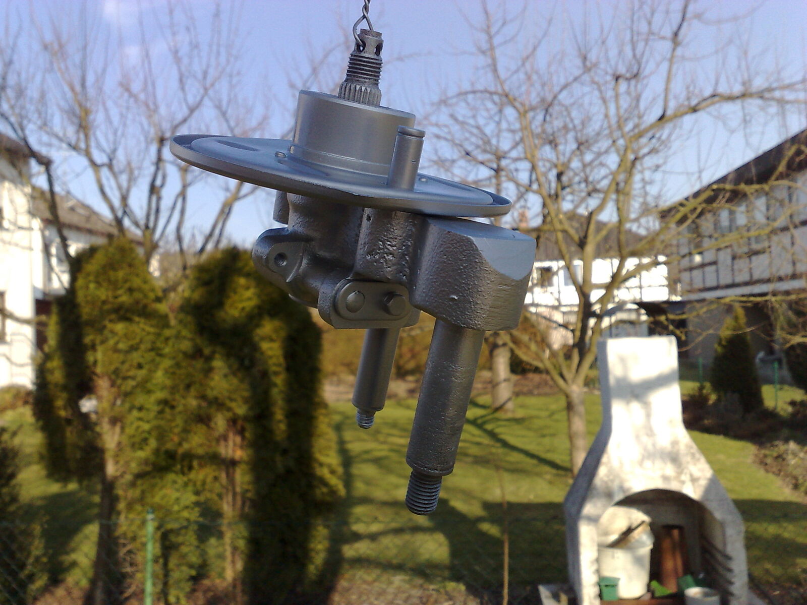

  • Monster
    • March 14, 2009 at 19:22
    • #47

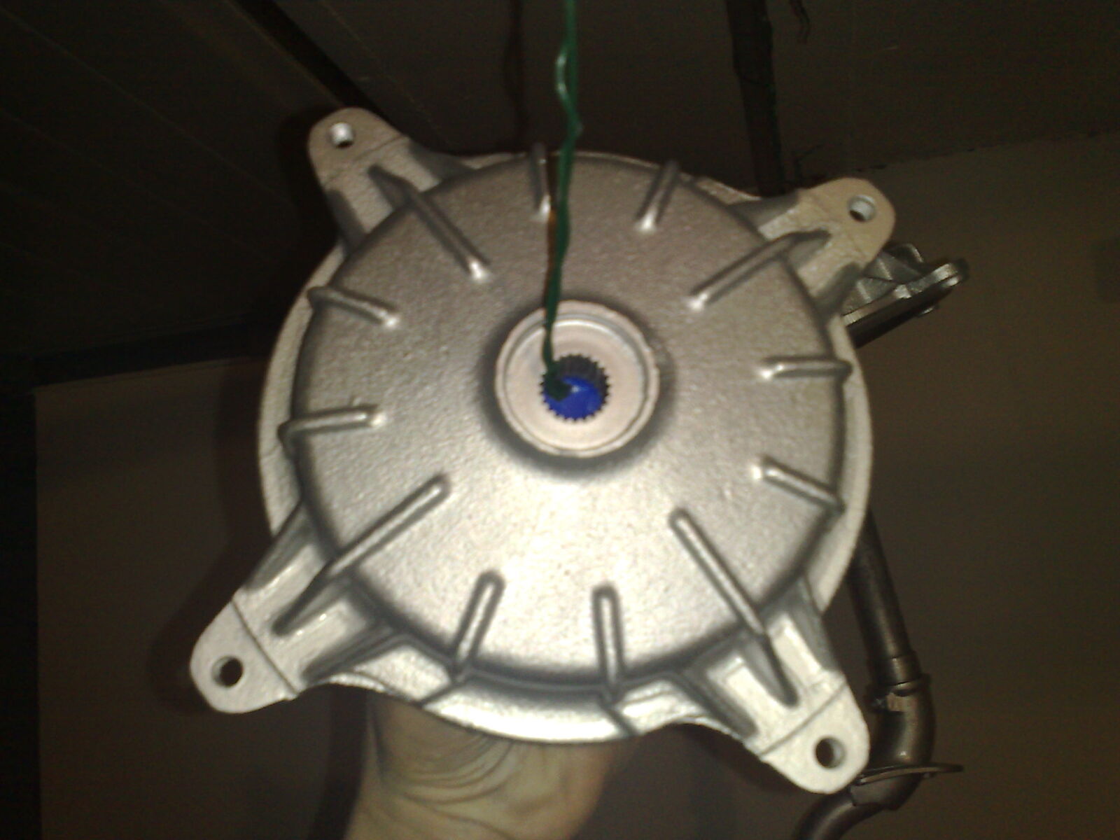

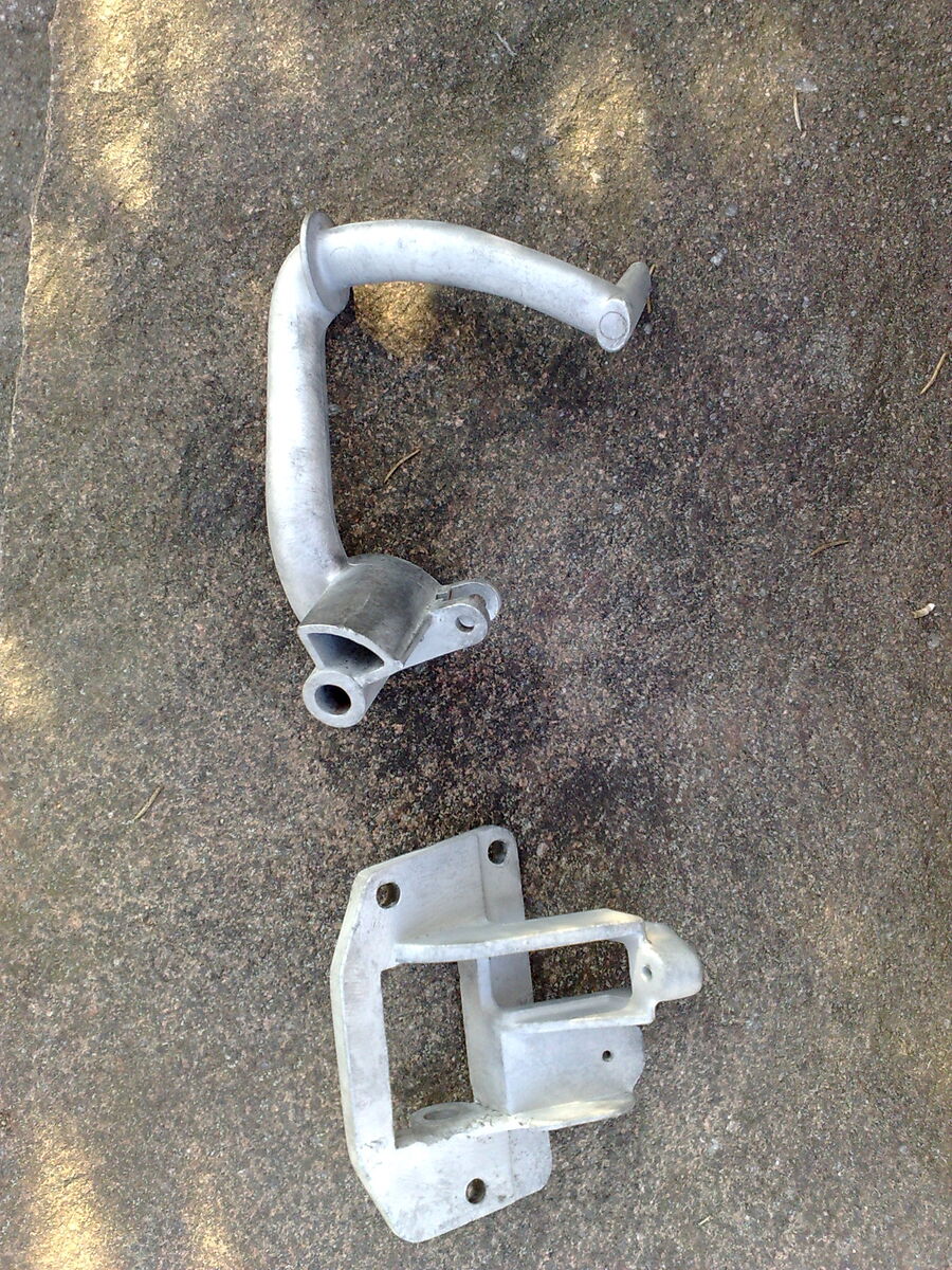

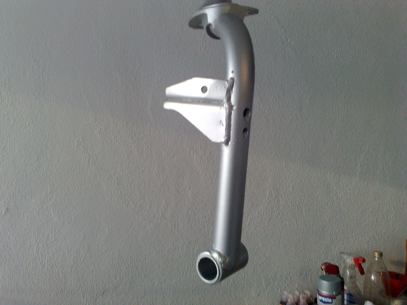

    so gibt mal wieder bilder. nicht dass es heißt ich hab aufgegeben. :P
    heute die felgenabdeckungen und die gabel gestrahlt und dann mit flüssigalu lackiert. wollte sie erst pulverbeschichten aber hab dass zeug heute beim biberbaumarkt gesehen und dachte mir dass probier ich einfach mal aus. und siehe da es funktioniert und sieht gut aus.
    aber seht selbst.

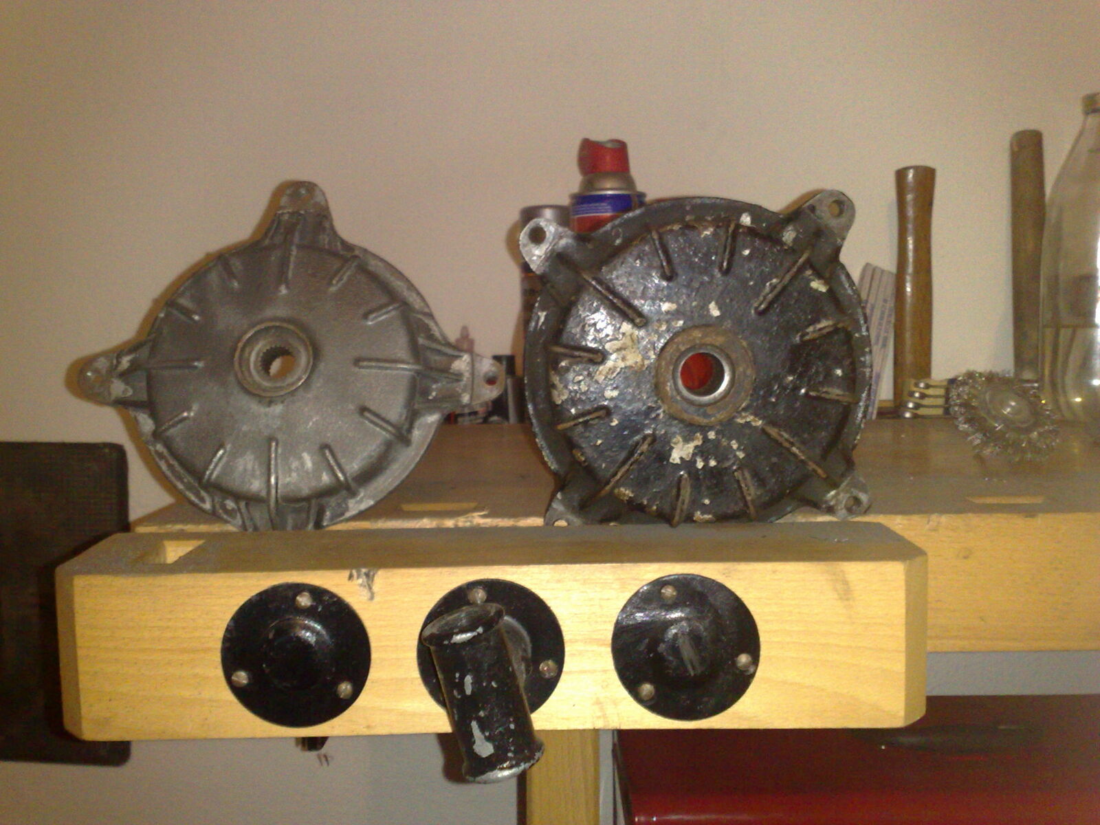

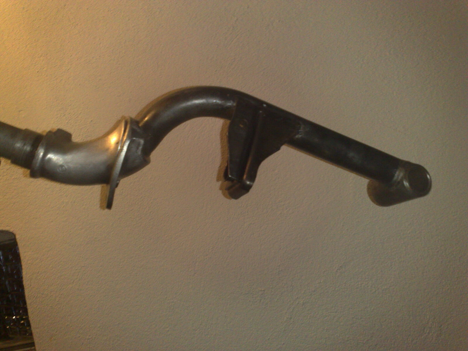

  • Monster
    • March 21, 2009 at 19:59
    • #48

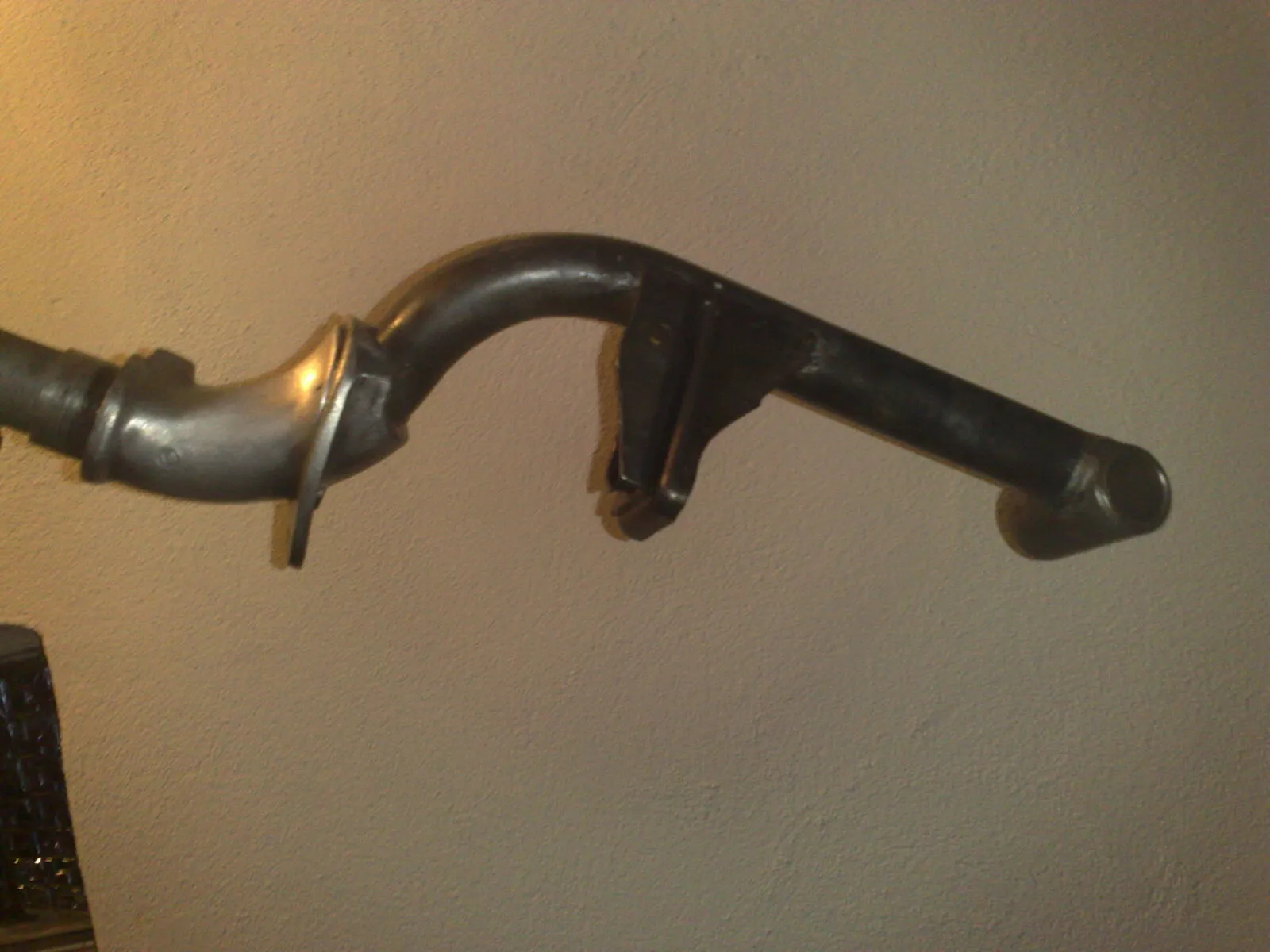

    der sandstrahlwahnsinn ging heute wieder weiter.
    was ich dabei herausgefunden habe hat mich sehr gefreut und meine vermutungen bezüglich der originalfarbe mal wieder bestätigt. SIE WAR ROT :love: .

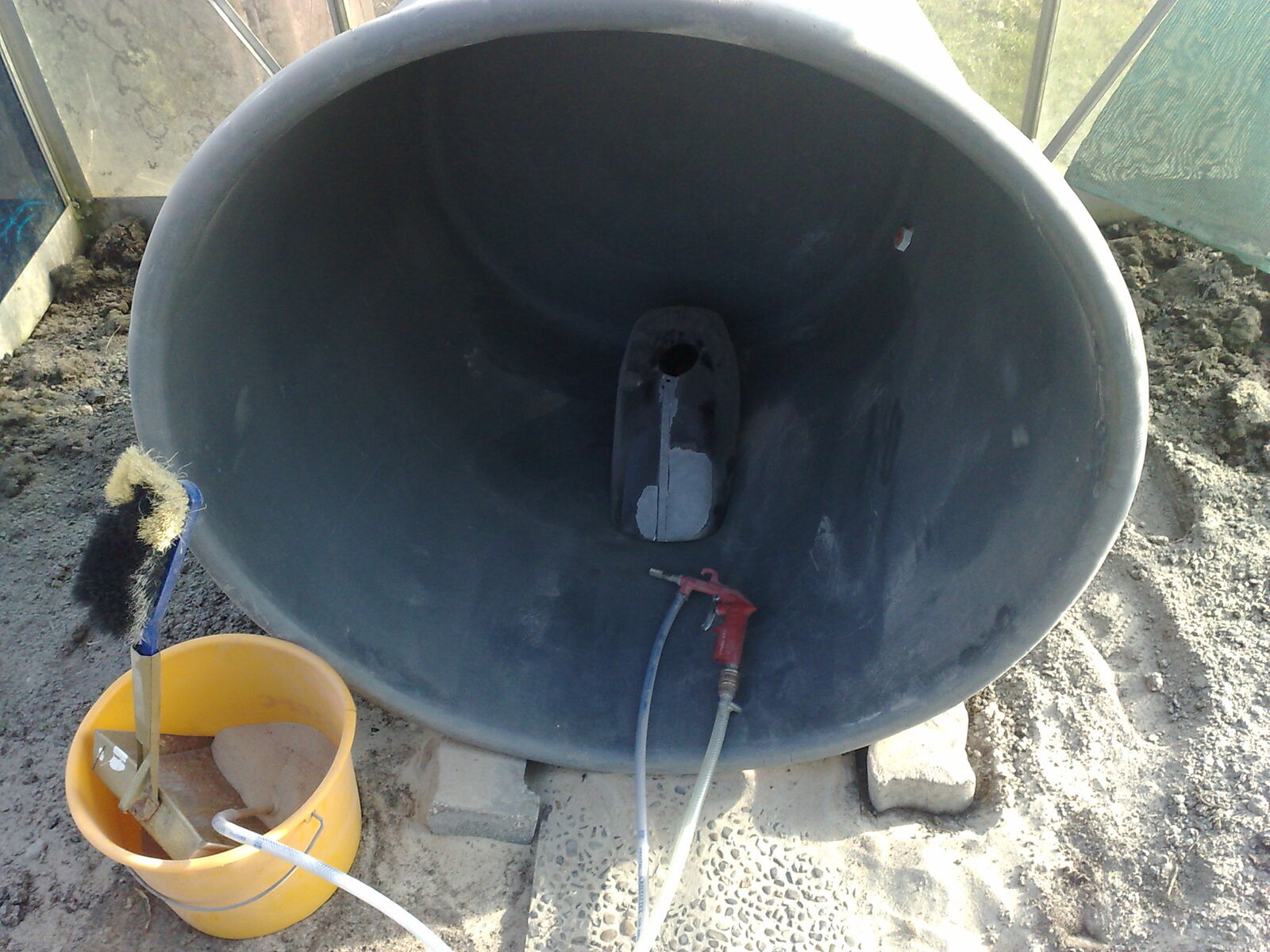

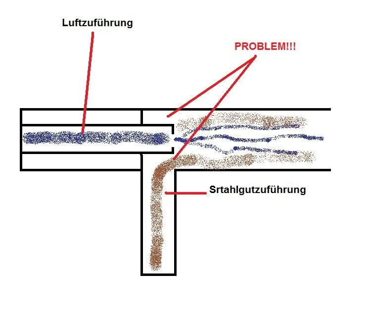

    @ labelsucker: die sandstrahlpistohle die ich mir gekauft habe kannste für große sachen echt in die tonne treten. kanst als strahlgut höchstens normalen sand oder quarzsand nehmen. alles andere macht die düse dicht. :cursing:
    für kleine sachen :thumbup: . für große sachen wie rahmen :thumbdown:
    anbei mal die bilder vom heutigen schlachtfeld. :P
    gruß monster

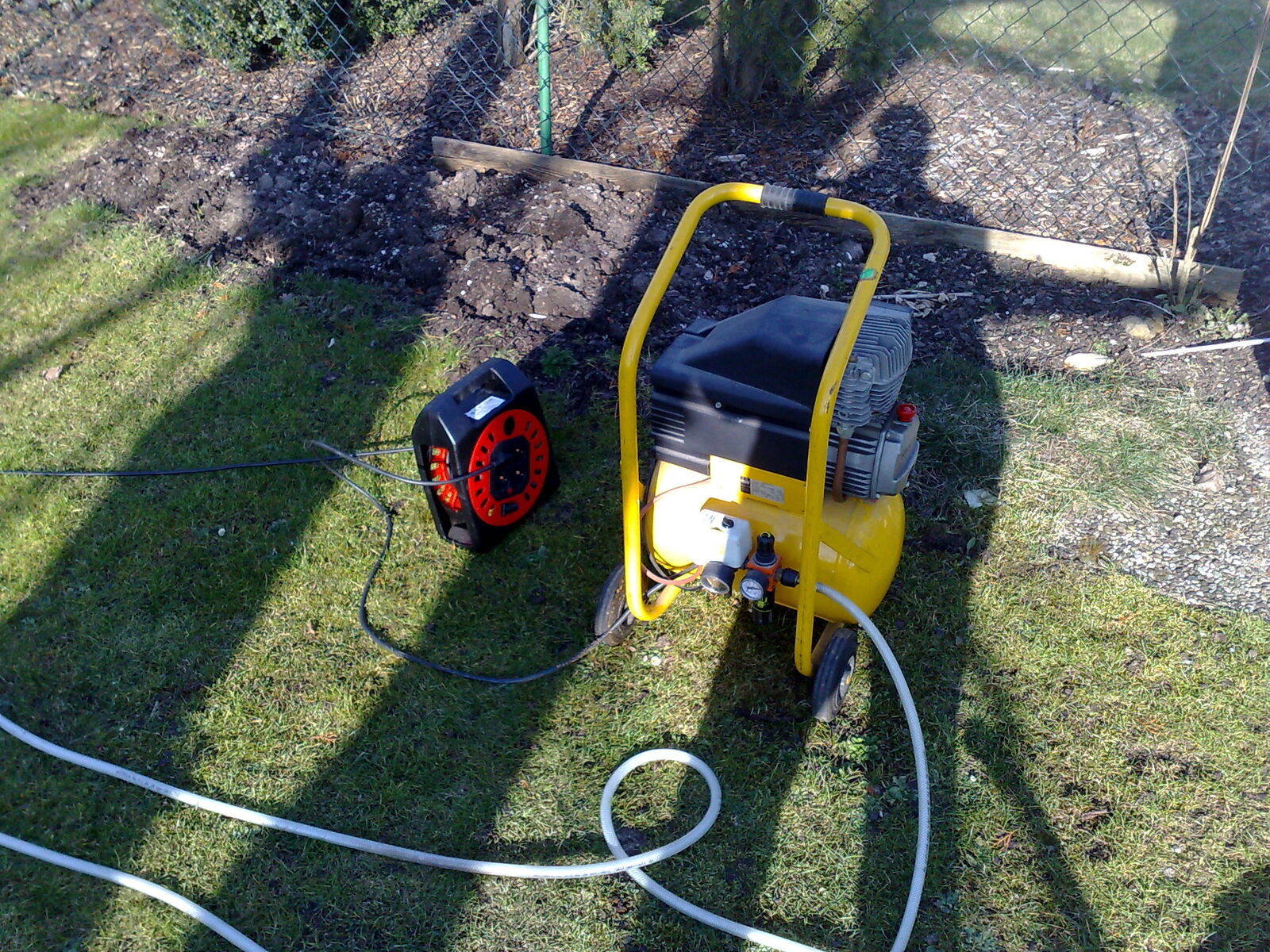

    zum kompressor:
    Schneider
    Compakt 225
    BJ 1992
    Volumenstrom 225 L/min
    Füllleistung 115 L/min
    Verdichtungsdruck 10 bar
    von meinem opa ausgeliehen. :whistling:
    gruß monster

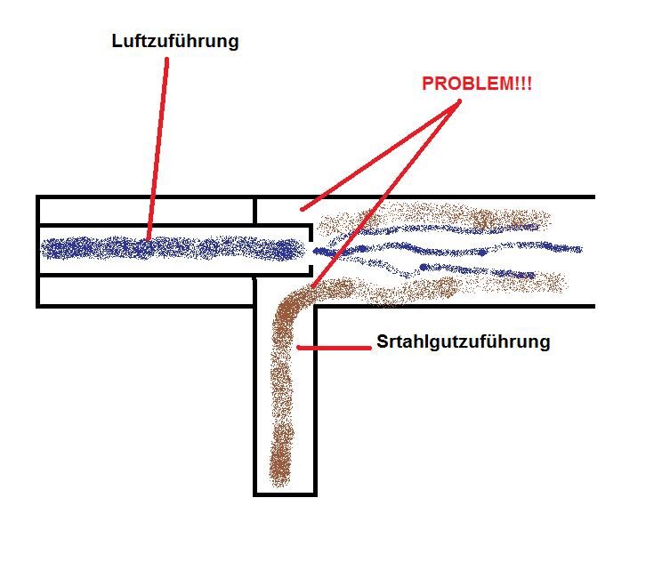

    Es liegt wahrscheinlich nicht an der Düse, sondern an dem viel zu kleinen Kompressor. Für meine Strahlkabine brauche ich auch noch was großes mit ordentlich Förderleistung.
    "Der Vespa Youtube Kanal"
  • Monster
    • March 22, 2009 at 18:38
    • #57
    es liegt devinitiv an der düse. hab ich schon angeschaut.
    der druck reicht vollkommen (10 bar) nur der kessel könnte ein wenig größer sein.
    gruß monster
  • Roman Esco
    58
    24,308
    4,593
    Pontedera
    Lampe Vorne
    Roller-aus-Blech
    • March 22, 2009 at 18:48
    • #58
    es liegt nicht am Kesseldruck sondern an der effektiven Lieferleistung
    Welche Größe hat denn die Düse? Würde da für KLeinteile eine sehr kleine nehmen und die Pistole häufig reinigen.
    Für große Teile brauchst nen anderen Kompressor >500L effektiver Lieferleistung
    Mein V2 Kompressor mit 50L Volumen bringt 450L Ansaugleistung und ca. 250L Lieferlesitung.
    Das ist für Kleinteile wie eine Nummernschildhalterung ok, bei nem Auspuff nervts aber schon stark und der Kompressor läuft auch pasusenlos was nicht so gut ist da er kein Profigerät ist und nicht für Dauerbetrieb geeigent ist
  • Monster
    • March 22, 2009 at 23:15
    • #59
    @ shova50: ich hab folgendes problem. ich kann kein gröberes strahlgut nehmen da die pistole an der mit "problem" gekennzeichneten stelle einfach kein gröberes strahlgut durchlässt. der druck passt einwandfrei für meine verwendungszwecke.
    gruß monster

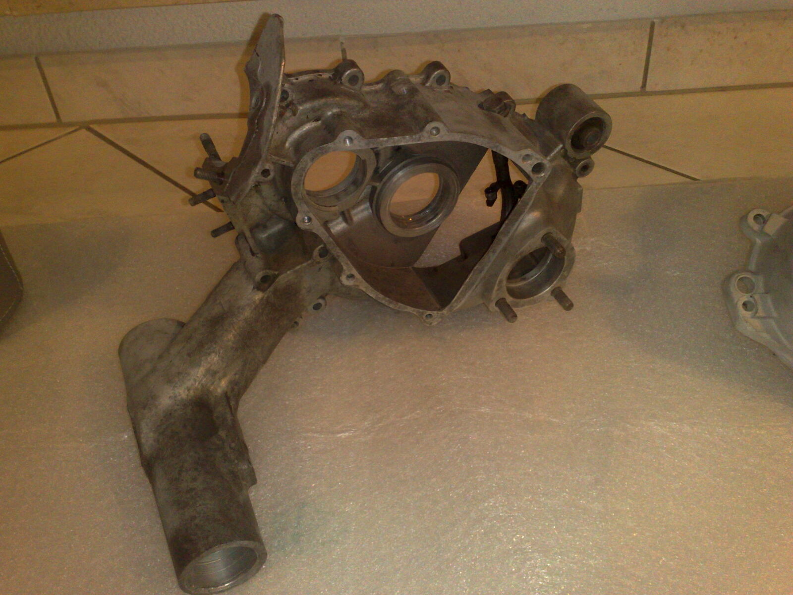

  • Monster
    • April 3, 2009 at 20:33
    • #60
    sodala meine damen und herren.
    gibt mal wieder was neues.
    hab heute den rahmen zum sandstrahlen gebracht. dankeschön hier nochmals an labelsucker für die TOP adresse. :thumbup:
    bin schon gespannt was da alles an durchgerostete stellen zum vorschein kommt.
    hab mich mit meiner sandstrahl pistole dann heute an die letzten kleinteile gemacht die ich dann anschließend gleich mit flüssig alu lackiert hab.

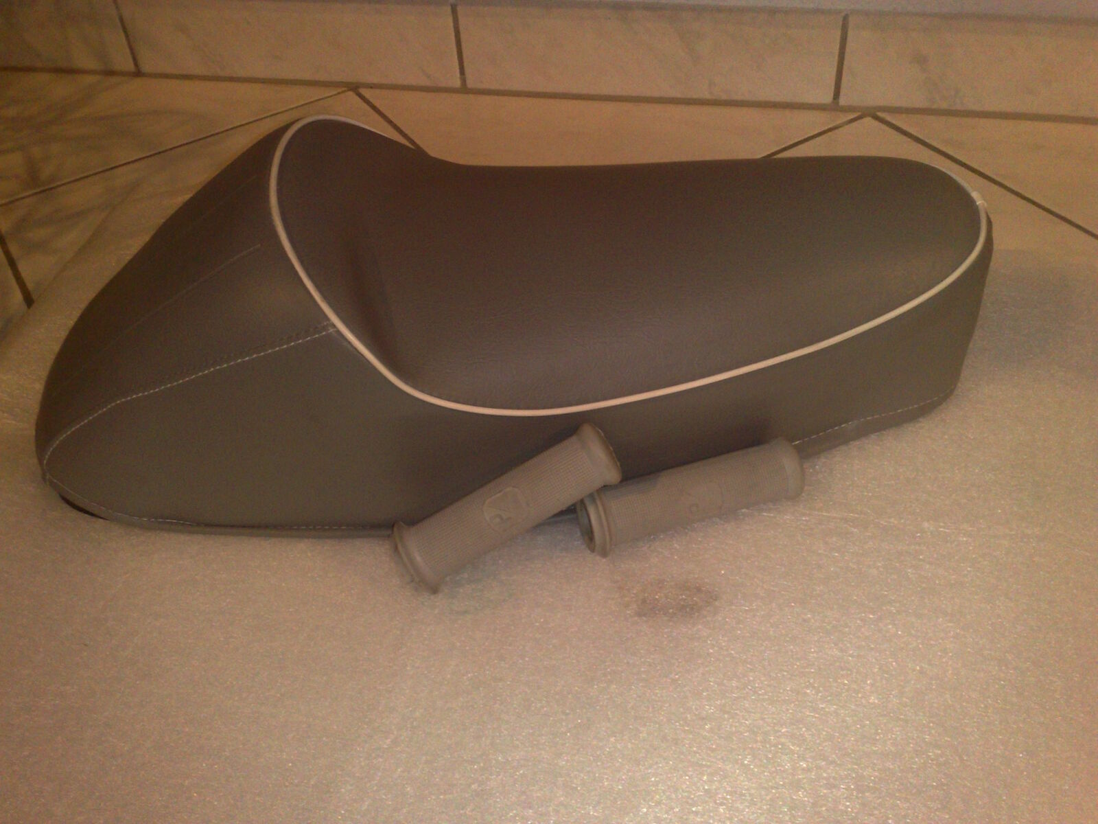

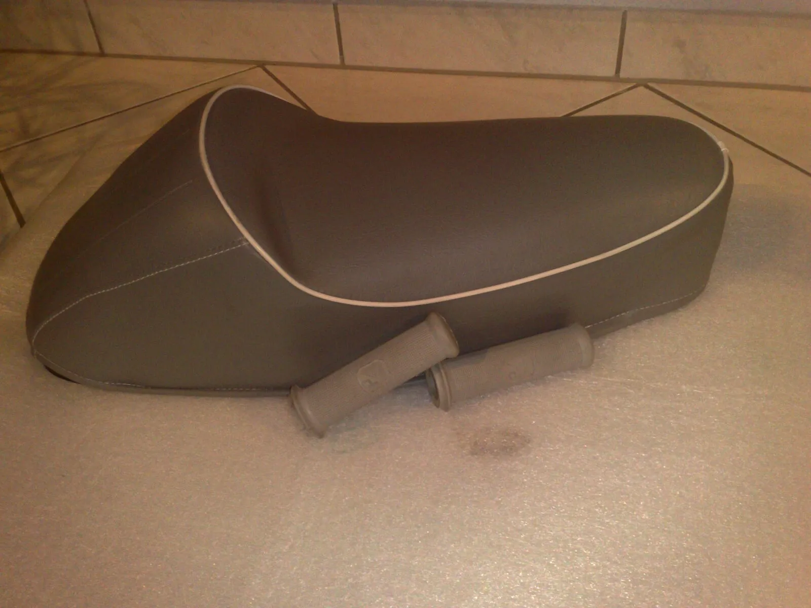

    ne graue monositztbank graue griffe und nen 4-gang schaltgriff hab ich mittlerweile auch zusause rumliegen und dass sagen wir mal für nen apfel und ein ei. :whistling:
    muss jetzt morgen mal schaun dass ich dazu komm die andere motorgehäusehälfte bein nem kumpel mit seinem gerät zu strahlen da der öldreck da wesentlich hartnäckiger ist und sein gerät doch mehr bums hat.
    hier noch ein paar bilder. die sagen ja bekanntlich mehr als 1000 worte.
