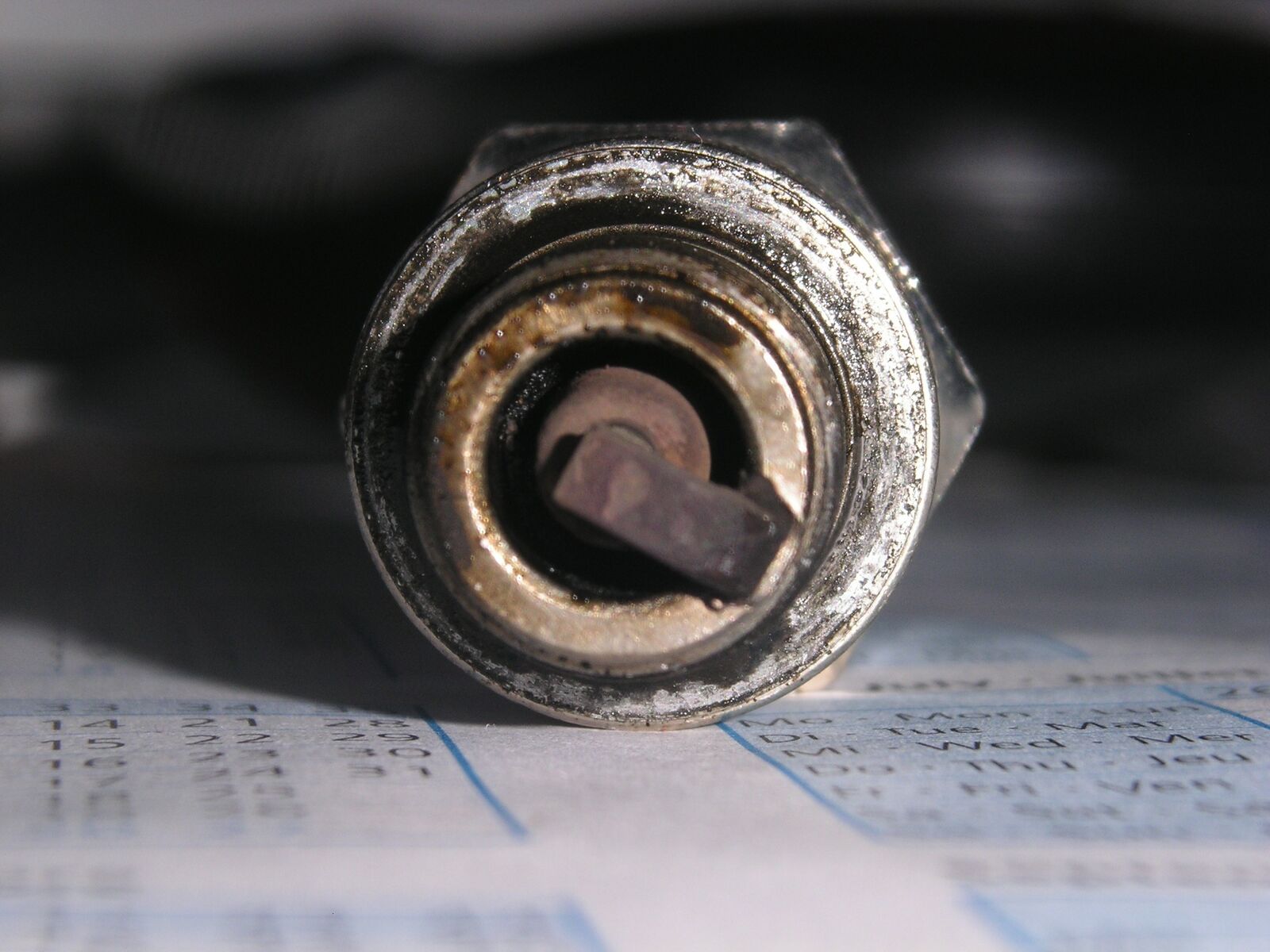

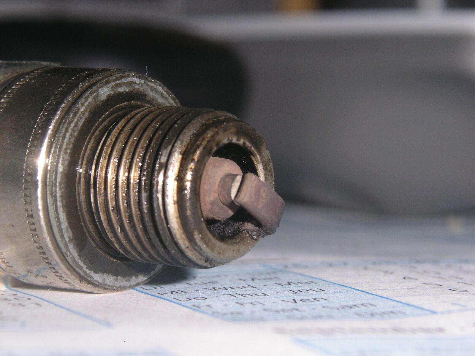

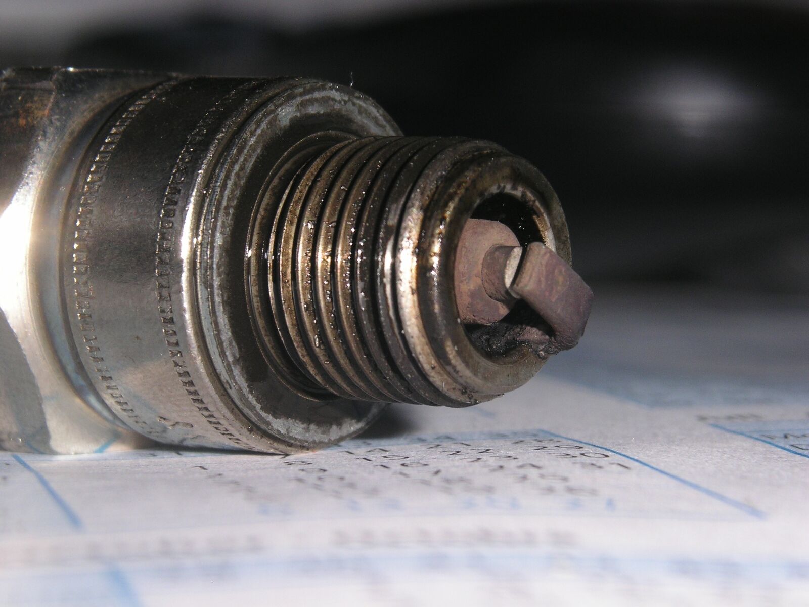

  • hallo ihr,
    wie ihr vll ein paar topics weiter unten gelesen habt, habe ich momentan das problem das ich wahrscheinlich meine gemischschraube noch nicht so justiert habe wie sie sein soll..... ich habe einen dell orto 20/20 vergaser mit vergrößerter hauptdüse (wegen getrenntschmierung)
    ich bin nun gestern etwas durch die gegen gefahren um anhand des kerzenbildes ewas zu bemerken....
    um ring ist sie etwas ölig, auf dem kontakt nicht, am gewinde ebenfalls ölig!
    sagt das was aus?
    guckt euch die bilder einfach an:
    ps: warum kann man am oben ende der zündkerze dieses metallrädchen drehen? welche position muss dieses haben?
    (ich meine das wo der stecker draufsitzt
  • Die Farben scheinen mir richtig zu sein. Den Abstand musst du selbst messen.
    Allerdings bilden sich keine Ablagerungen an bzw. ab in einer kurzen Runde.
    Wenn eine gesunde Kerze mit der richtigen Einstellung aber nur
    im Kurzstreckenbetrieb leben muss, kann sie auch
    Rußbildung aufweisen. Ich meine damit,
    mann muß das Kerzenbild schon mit ein paar anderen Parameter
    ergänzen.
    Aber von hier gesehen, scheint sie weder Verrusst noch zu weiß verglüht zu sein.
    Ciao
    OLa
  • Sieh OK aus!
    Wenn du das Rädchen meinst, welches auf dem kleinen Gewinde sitzt dann denke ich das es ein Adapter für größere Kerzenstecker ist. Ich muß meins jedenfalls abschrauben, sonst geht der kerzenstecker net drauf.
    PS: Gute Kamera :D
    gaugel.
  • hey,
    danke, für die antworten!
    die kerze war schon vor der vergaserreinigung drin, kann daher noch kommen.... sie sieht ja auch gut aus, was mich nur störrt ist dieser ölige film der auf dem runkreis sitzt..... das sieht so aus als würde sie zu fett laufen!

  • Ich würds wohl mal mit ner neuen Kerze versuchen.
    Es scheint mir so, dass hier unterschiedliche Kerzenbilder miteinander vermischt sind.
    Um ein Kerzenbild zu untersuchen muss die Kerze zuvor gründlch gereinigt worden sein.
    PS: Wie fest ziehst du die Kerze am Zylinderkopf an?

  • jaja, das habe ich soweit schon alles gemacht!
    meinst du echt bis zu 100km fahren? ich denke bei einer ganz neuen wird das schon viel früher sichtbar werden...
    rehbraun soweit ich weiß?! ist es möglich das auf dem ring sich öl oder bezingemisch absetzt das nichts zu bedeuten hat? denn das war der fall bei der anderen....

  • Kerzenbild ist OK. Wenn, wie Zur Zeit nur zum probieren oder für kurze Strecken den Motor starte, ist die Kerze natürlich ölig und rußig. Nach 10 KM strammer Fahrt sollte das Kerzenbild so oder gräulig aussehen. Das rehbraune war eigentlich früher, beim verbleiten Benzin.
