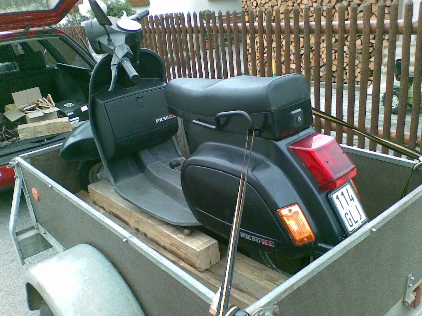

    Da der Vorbesitzer die Vespa vom Lack her richtig versaut hat, hab ich mir gedacht, ich lackier sie neu, da man dabei auch dazulernen will, (ich zumindest) befasse ich mich derzeit mit dem sandstahlen der Karosse!
    Einige Leute werden mich auf dafür hassen, was ich teilweiße mache, z.b die Falznaht in der Karossenmitte hab ich verschwinden lassen!
    Die Ritze, hab ich vor dem aufschweißen sandgestrahlt, und allen Dreck oder Rost zu entfernen, und dann extra lagsam geschweißt, damit sich nichts verzieht!

    Wieso hassen?ß Schaut e viel besser uas wenn die Nahr verschweisst is, hab i bei meiner auch gemacht :D

    hab sogar beide nähte, hinten und vorne beim Benzinhahn zugemacht. Da gibts nix zu hassen. klatschen-)

    Hab ich auch gemacht, wollte nur erstmal sehen, wie ihr reagiert^^
    Hab heute mal wieder weitere 2 Stunden sandgestrahlt, langsam ernährt sich das Eichhörnchen!
    Dort wo am heck der Plastikkantenschutz ist, wird noch etwas gecuttet!
    Eig wollte ich Riffelblechauflagen, allerdings hat mich die Sufu davon überzeugt, dass das was für A.T.U - Tuner ist!
    Farbe wird Dunkelblau metallic, aber dahin ist es noch weit!
    Welche Farbe soll ich denn dann für die Bremstrommeln und den Schwingenarm wählen?
    Spiegel wird es auch keinen mehr geben, höchstens einen auf der Seite, sind die zu empfehlen?
    Schriftzug auf der linken Seitenbacke fällt auch dem Schweißgerät zum Opfer! klatschen-)
