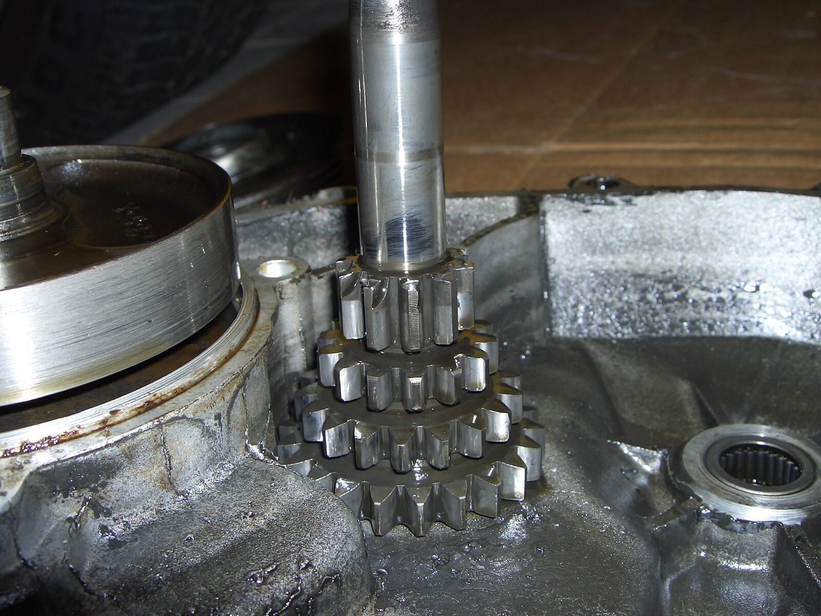

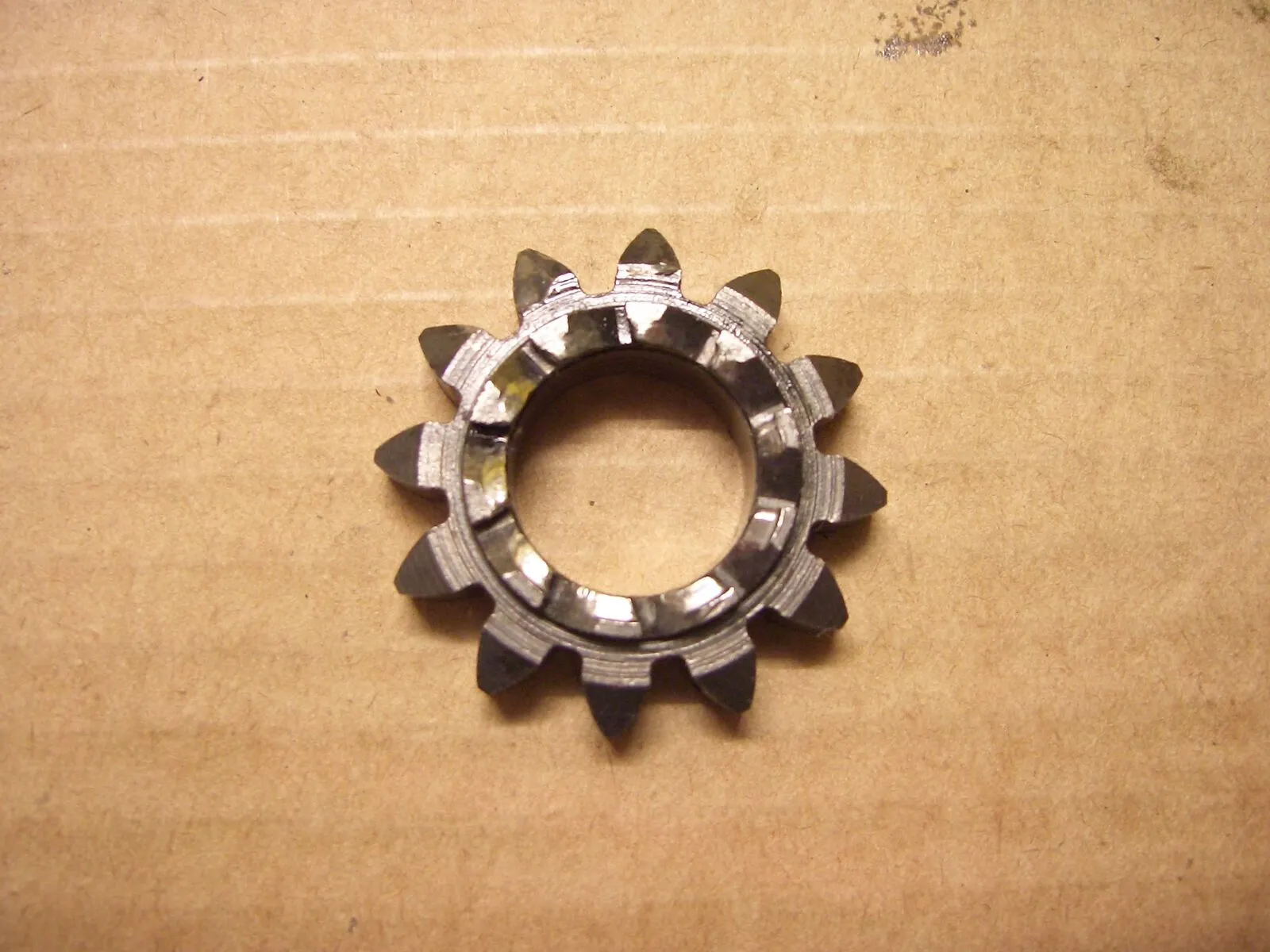

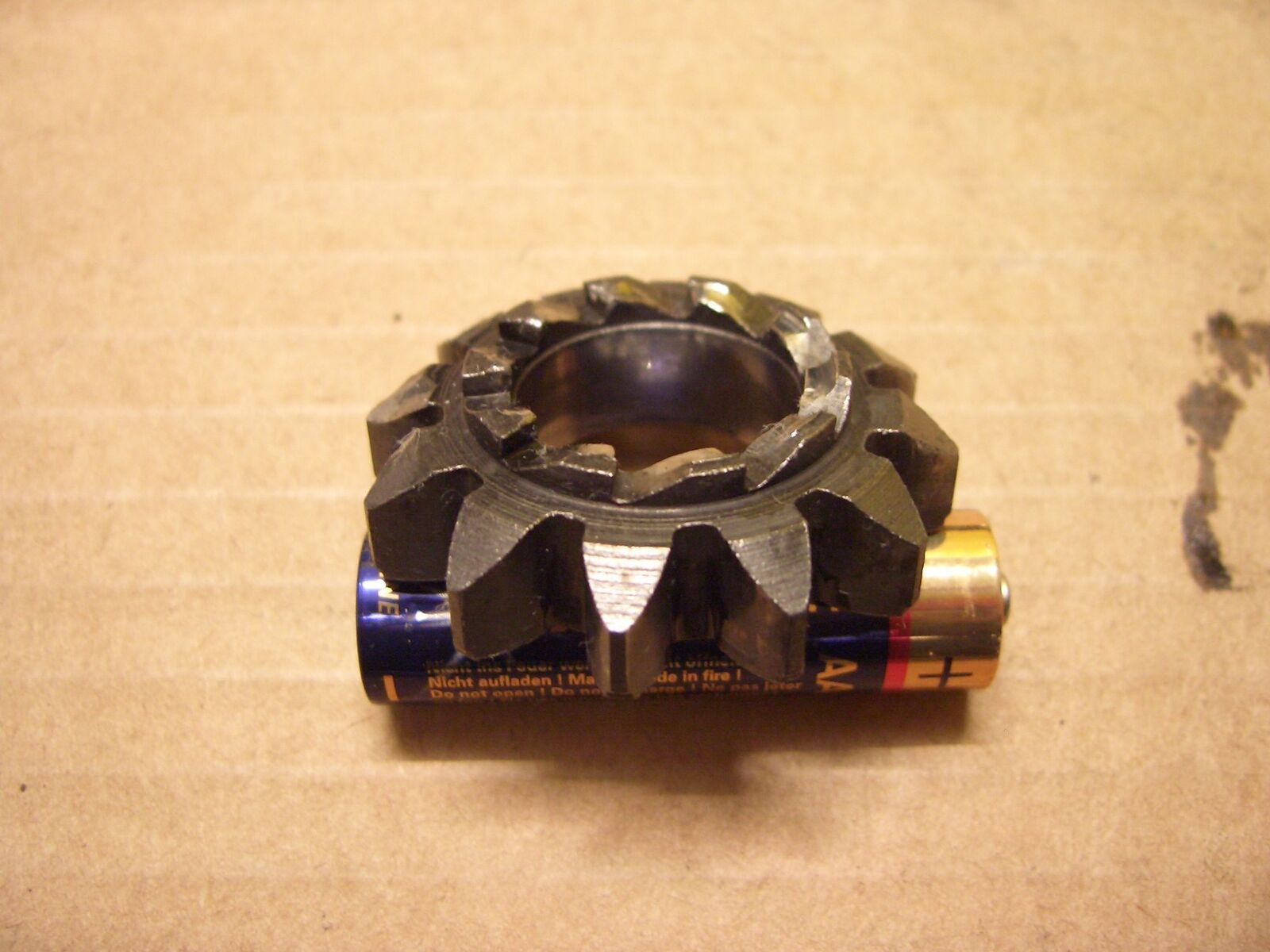

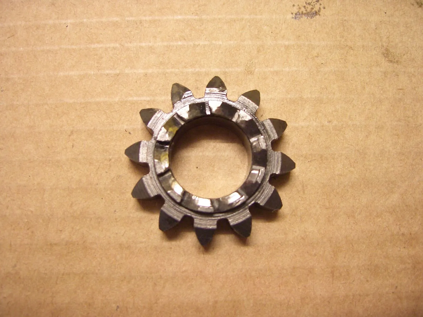

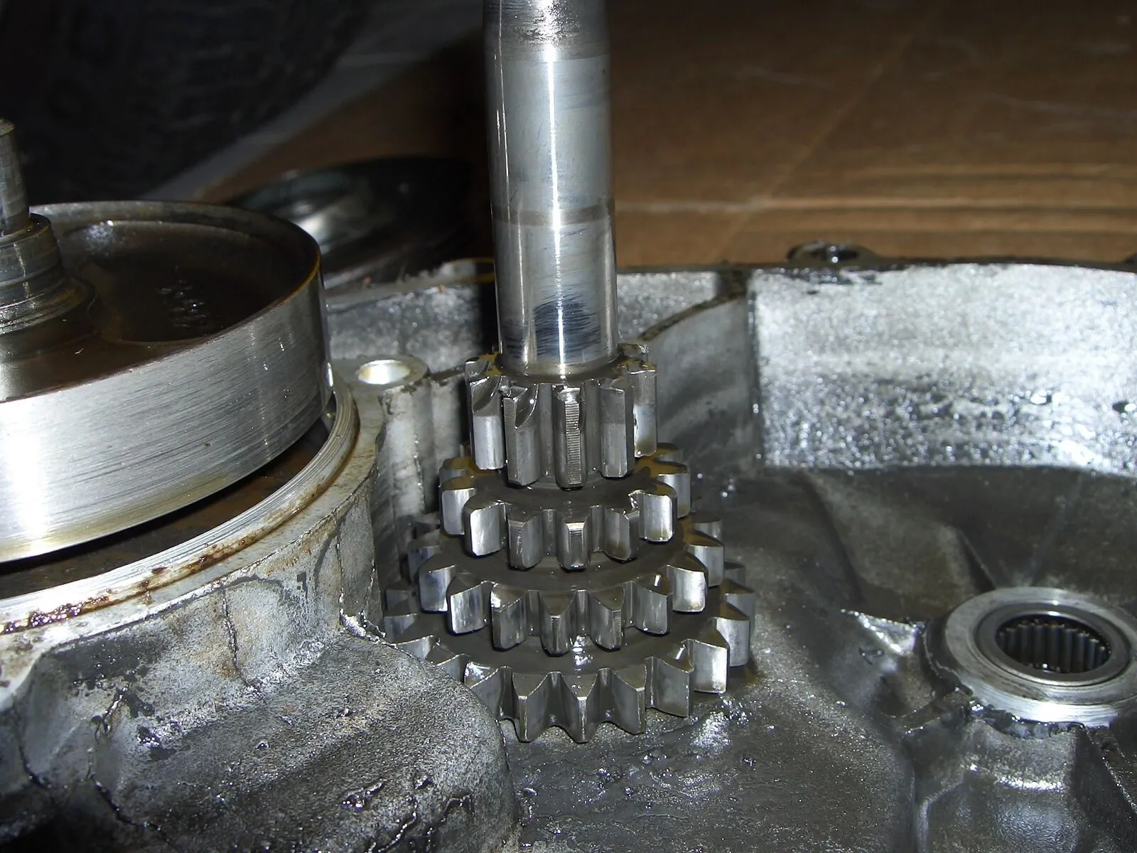

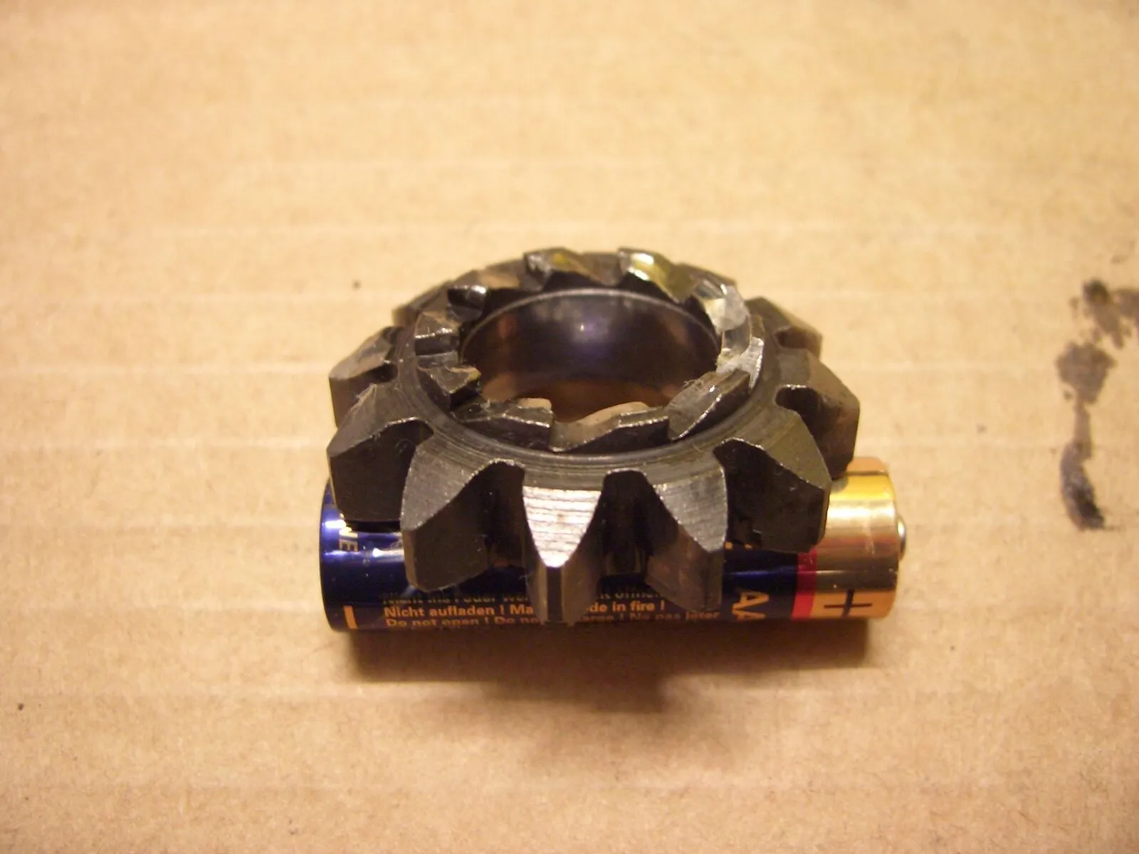

    so hier die bilder
    Kickstarterzahnrad und nochmal
    Tannenbaum
    Kickstarterzahnrad sieht meiner meinung irgendwie verhunzt aus ebenso wie das kleine zahnrad aufm tannenbaum (was für ein satz :whistling: ) das hat komische kerben...beides recht gut zu erkennen auf den bildern.
    Meint ihr daran kann es liegen ?(
    danke schonmal

    daran liegts. solltest aber beide teile auswechseln.
    hab ich so auch noch nicht gesehen... selbst bei meiner '64er und '66er sieht das kickerritzel aus wie neu... im übrigen: die vespa ist kein fahrrad, du brauchst die nicht zu fahren, indem du immer mit einem fuß den kicker runtertrittst....

    Das Kickstarter Zahnrad ist hin , jedoch das ritzel auf dem sog. Tannenbaum ist noch in ordnung kannste lassen ...
