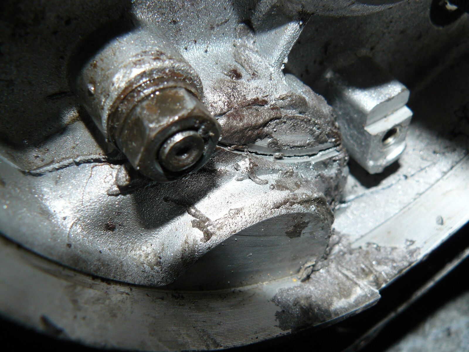

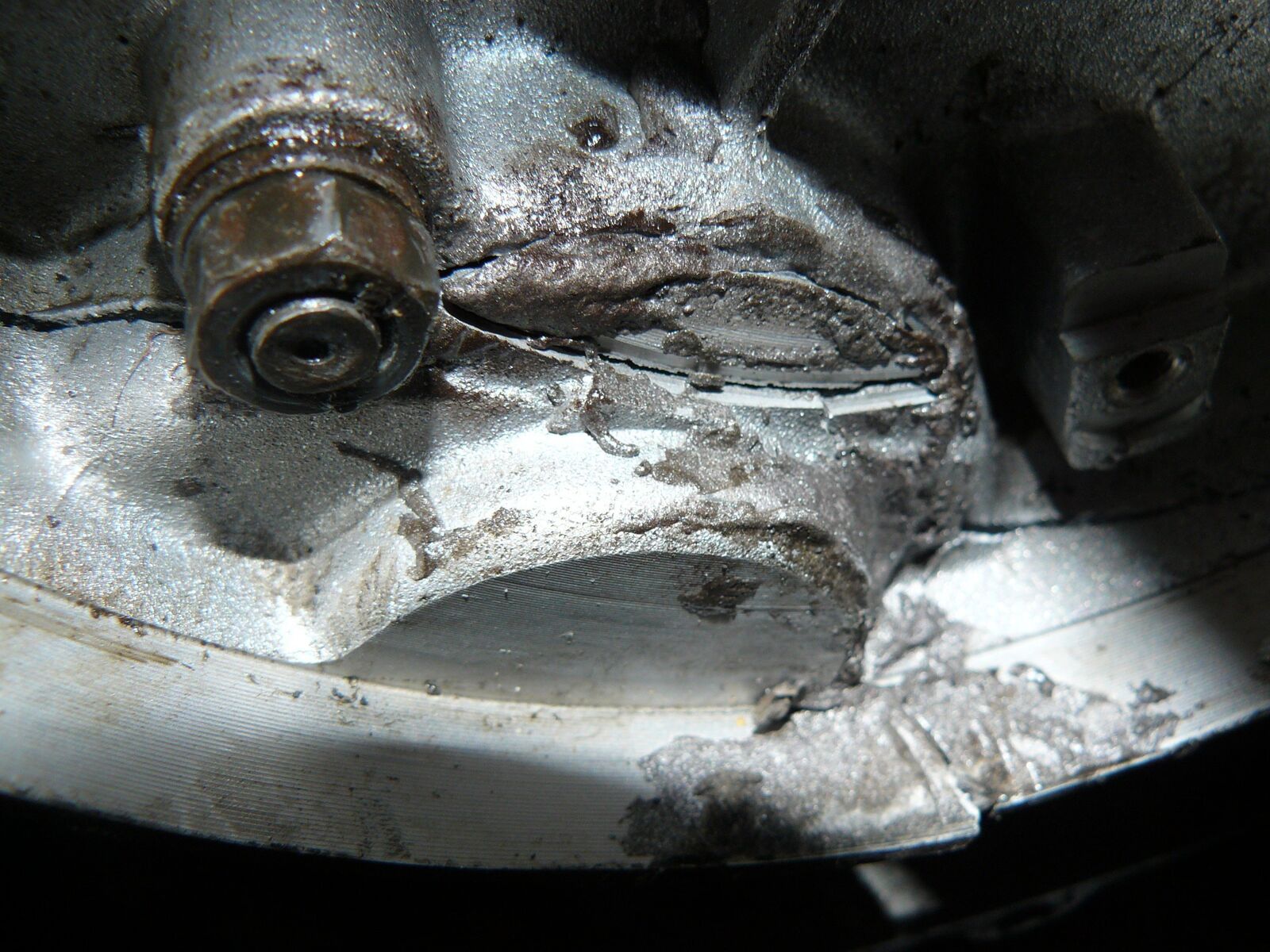

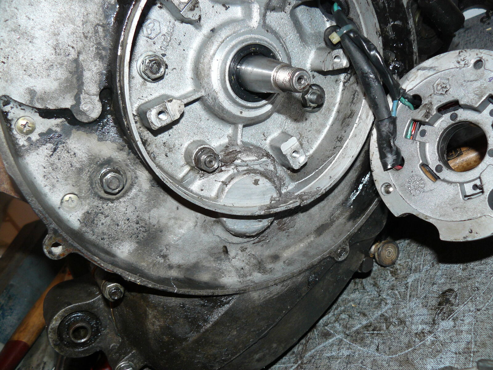

    ich habe folgendes problem! Habe heute meinen Motor PK 50 xl Baujahr 90 V53XT Schalt und ohne E Start auseinandergenommen um ihn neu abzudichten. Beim wiederzusammenbauen gab es ein etwas stärkeres Knacken als normal dabei und das Ergebniss war das die kleine Gehäuseseite unterhalb des Polrades eingerissen ist (siehe Fotos). Nun meine Frage, kann ich das in irgendeiner Form reparieren lassen oder wo oder bei wem bekomme ich so nen neues Seitenteil???? hab bei SIP geschaut die haben nur komplette Motorengehäuse! Kann auch gerne gebraucht sein!
    Bin mich gerad ne runde am tot ärgern da ich eigentlich schon bald mit meiner Wintervespa fahren wollte! Aber es hilft ja nix! Ach und wenn mir mal noch jemand nen Tipp geben könnte was ich vielleicht falsch gemach hab!? War nicht mein erster motor den ich gemacht hab bisher hat das immer geklappt!!!

    Du hast einfach zuviel Gewalt angewendet, normalerweise fallen die von allieninneinander...
    Außerdem solltest du dir ein neues Motorgehäuse holen, zwei Teile von verschiedenen Motoren zu nehmen kann gut gehen, tut es aber in der Regel nicht..

    Es gibt Betriebe die haben sich auf Aluminium schweißen spezialisiert !! Such im Netz nach einer in deiner nähe und laß es schweißen , allerdings muß dafür das gehäuse leer sein und alle Simmeringe raus sein , da das Gehäuse vor dem schweißen erwärmt wird damit es nicht zu spannungsrissen kommt bei der späteren montage .
    Dann viel glück noch ...

    schweißen kannst du vergessen. schmeiß das gehäuse weg, das wars.
    würd ich auch sagen, xl 2 Motoren sind jetzt auch keine Sammlerstücke....
