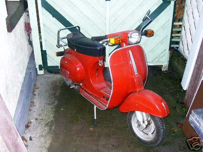

    jetzt habe ich ja noch ne frage:
    gibt es zu meinen plate blinkern an der v50 n spezial auch eine huebschere alternative??
    was aus chrom oder so?
    ps.ich weiss es stand irgendwo schonmal im forum, aber ich finde den beitrag nicht mehr.
    danke fuer eure hilfe.
    hier noch ein bild von den plaste blinkern.
    so bevor ich endlich ins bett gehe.
    noch ne frage. welcher rollerladen in ffm ausser das rollernest ist zu empfehlen??
