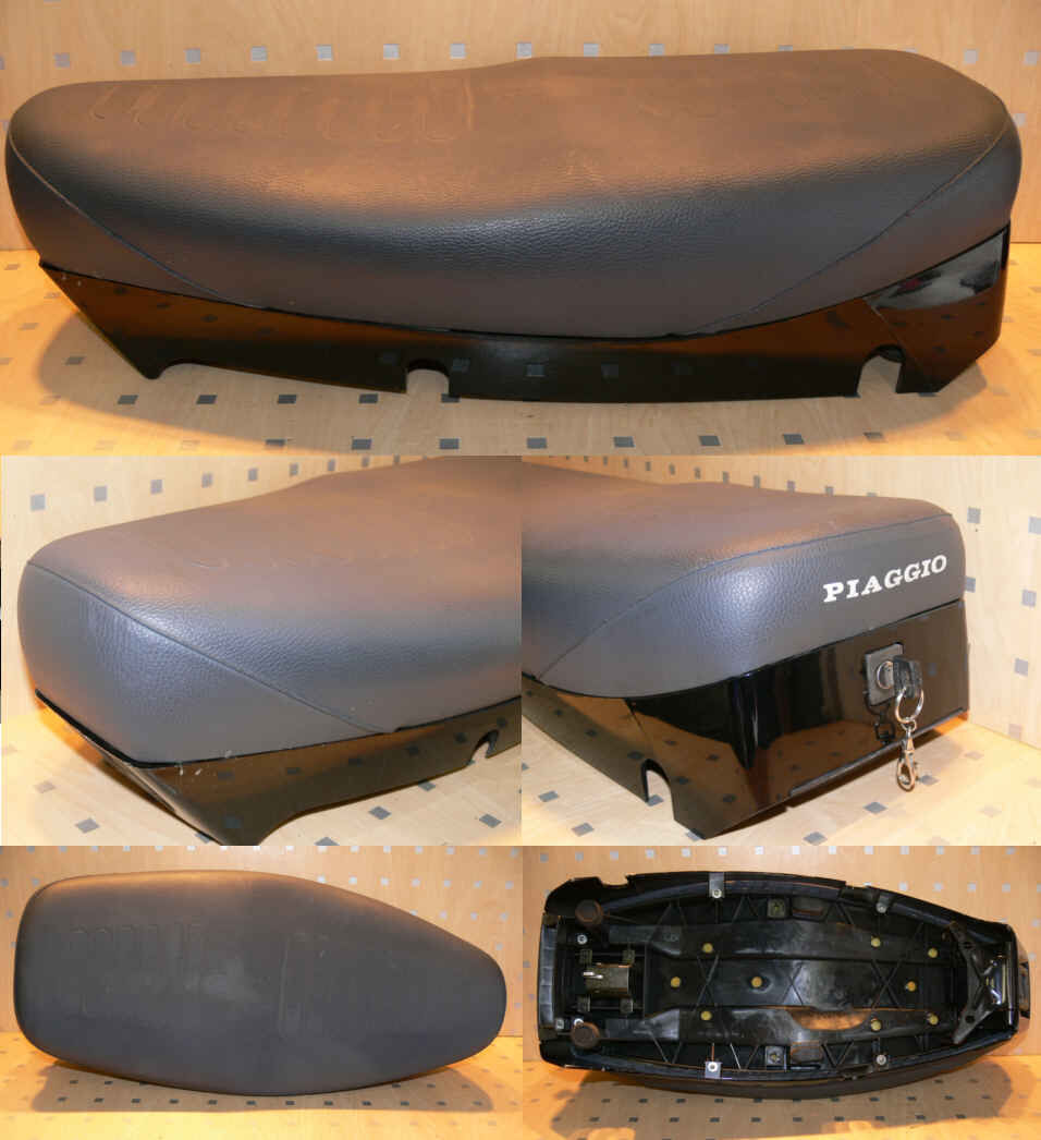

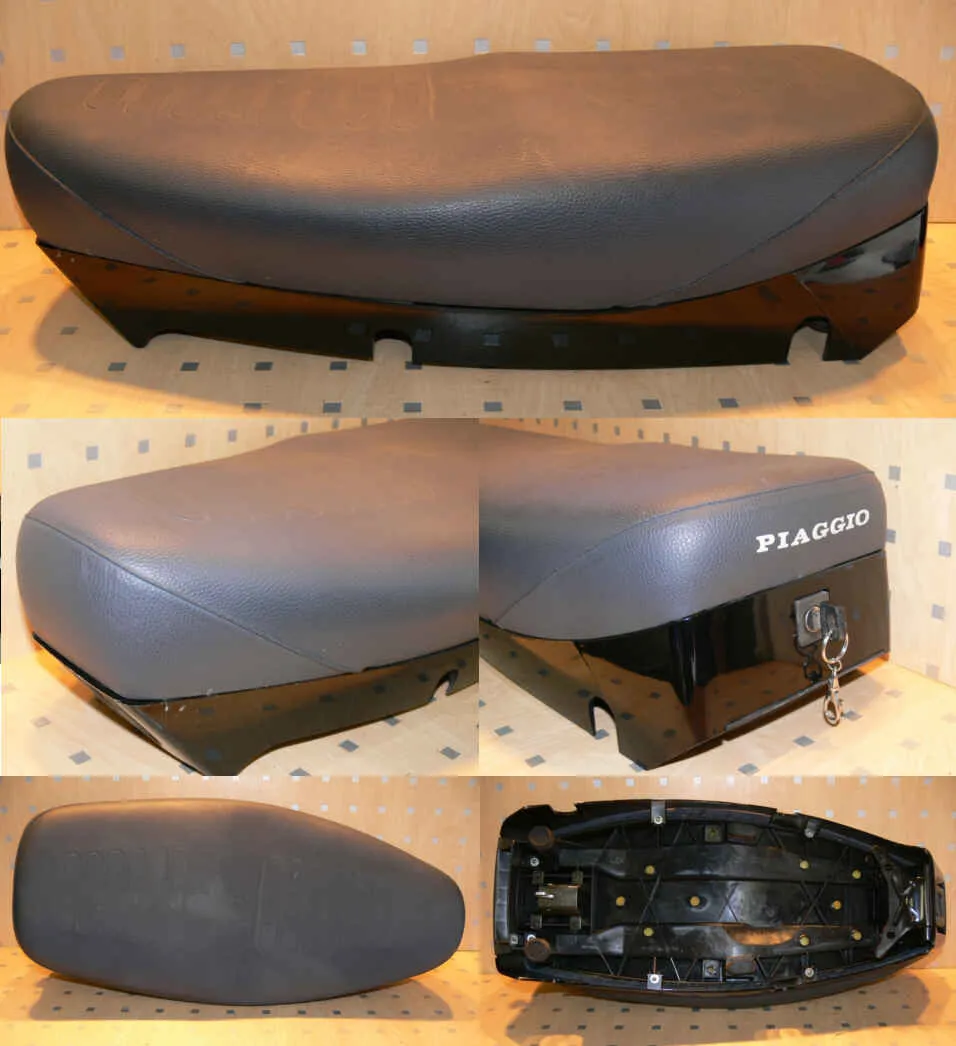

  • Hallo;
    warte noch, ers werden immer mal wieder Bänke für die XL2 angeboten. Auf dem Bild kannst Du erkenne wie die aussehen MUSS wenn Du nich umbauen willst, was garnicht so einfach ist.( Schloss paasr nicht, Verriegelung der Bank ist anders) Die Bänke XL1 und XL2 sind auch nit austauschbar, wegen der gleiche Probleme. Wichtig ist die Schräge im Kunstoff am hinteren Ende, der genau auf das Kunsstoffteil hinten passt.
  • @kasanova
    genau diese bank besitze ich die auf deinen bildern zu sehen ist.
    die ist auch voll in ordnung,das problem ist nur das mir die bank nicht gefällt von der form und von der farbe her.klar,um die farbe zu ändern könnte ich einfach nen neuen bezug kaufen und ihn draufziehen,aber dann habe ich immer noch die selbe form.
    Ich habe halt gehofft das es möglich ist eine bank von einer pk 50 s zu montieren weil ich mal gehört habe das es möglich ist wenn man das plastik-teil unter dem rücklicht entfernt und ein bisschen am schloss rumbastelt.
