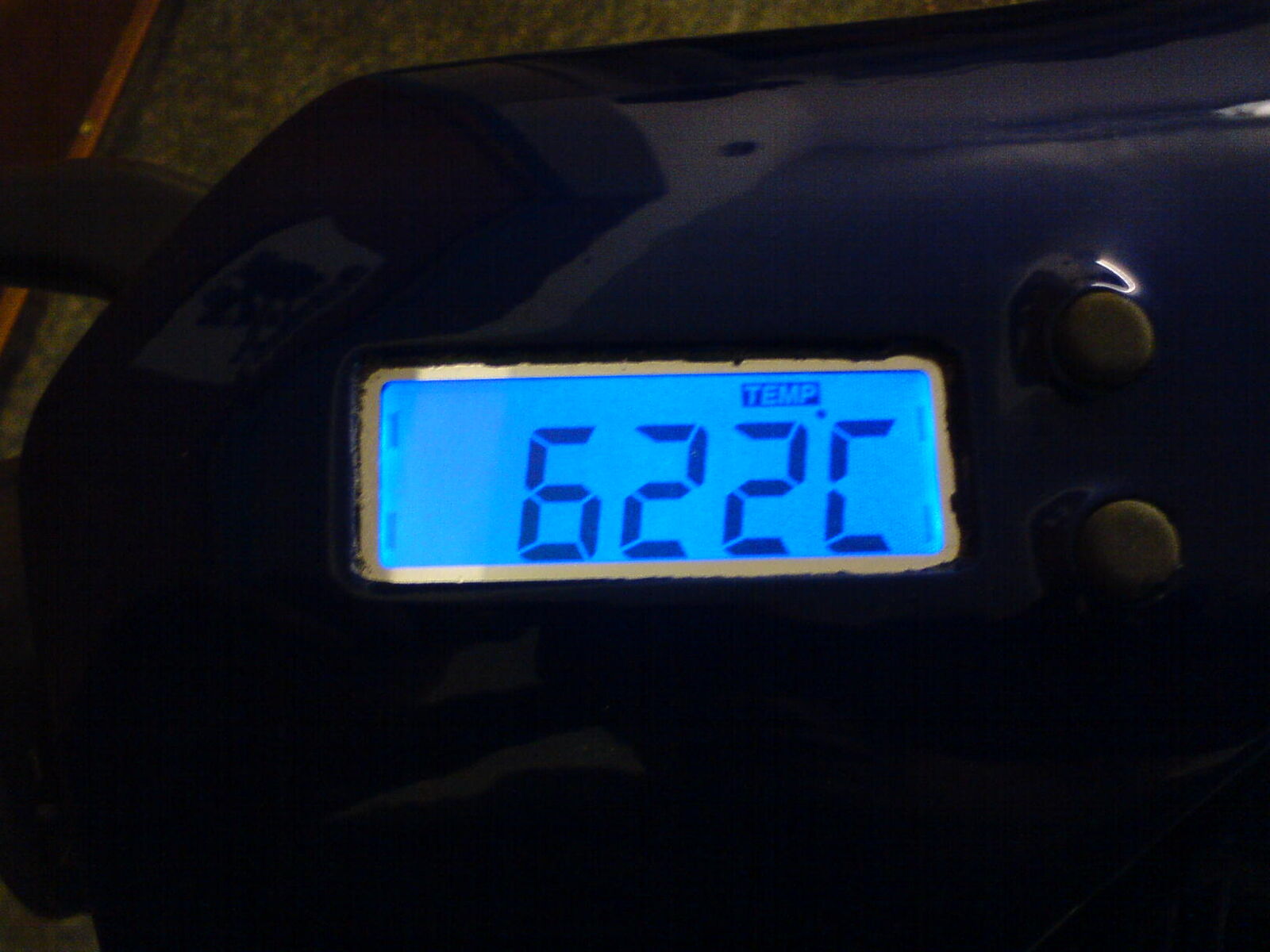

    So heute hab ich mal die defekten Kabel im EGT erneuert, und gleich getestet ob es auch geht. Licht brennt schon mal 2-)
    Dann hab ich noch die Kabel nach hinten verlegt für den Drehzahlmesser und das EGT

    Sehr lässig Gandi. Dann lass uns hoffen, dass der Drehzahlmesser auch noch funktioniert. :thumbup:
