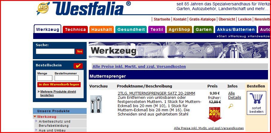

    • October 13, 2008 at 09:36
    Hi, ich hab das schon mal geschrieben, für solch unbelehrbare Muttern gibt es den "Mutternsprenger". dan fällt die böse Mutter in zwei Teilen runter.
    klaus

    Vielen Dank an alle.
    Sorry das ich mich jetzt erst melde. Der Mutternsprenger wäre wohl das beste gewesen - cooles Ding! Kannte ich bisher garnicht.

    Ich hab den Mutternsprenger übrigens heute auch bei BAHR entdeckt. Nur für den Fall das jemand dringend eine verrostete Mutter lösen muss, und nicht erst online bestellen will :)
    • October 17, 2008 at 20:28
    Den kriegst in jedem Baumarkt !
