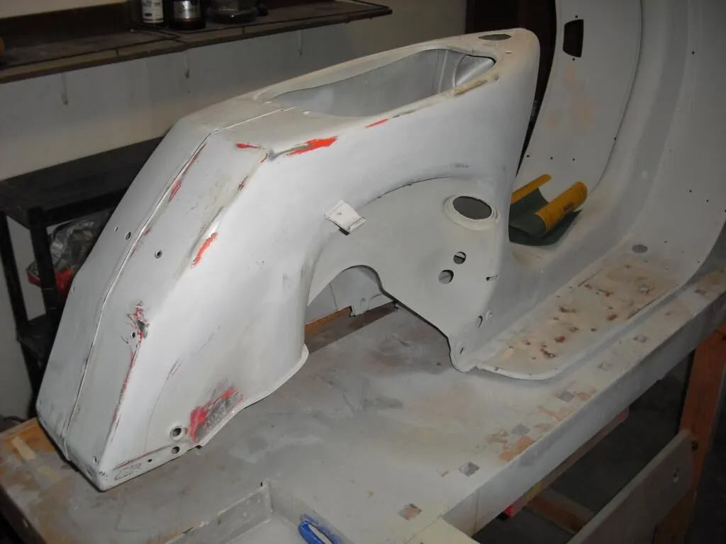

    Da ist dann Arbeitsablauf planen angesagt. Grundieren und Spachteln kannst du das Moped ja schonmal. Nur mit dem Lackieren würd ich dann noch warten und erstmal die Gabel montieren um dann zu schauen wie sich das mit dem Spoiler und der Bodenfreiheit verhält. Zur Not kann man den Spoiler ja auch in gewissen Maße einkürzen wenns nicht reichen sollte. Wäre ja blöd wenn du den schon mit einspachtelst und dann passt das nicht :S
    Oder du montierst den Spoiler abnehmbar. Musste ich bei mir so machen, da der Spoiler im Weg ist wenn man das Bremspedal ausbauen will
  • Basti_MRC
    • February 27, 2009 at 20:46
    • #502
    richtig :thumbup:
    so hab ich mir es gedact und geplant

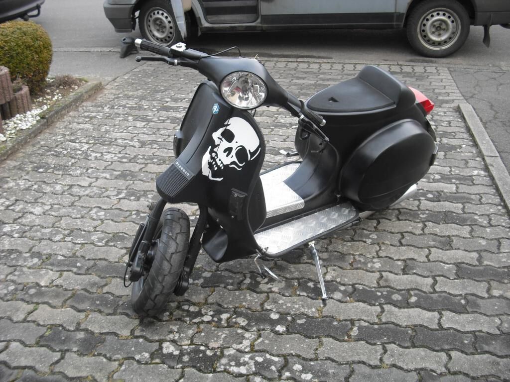

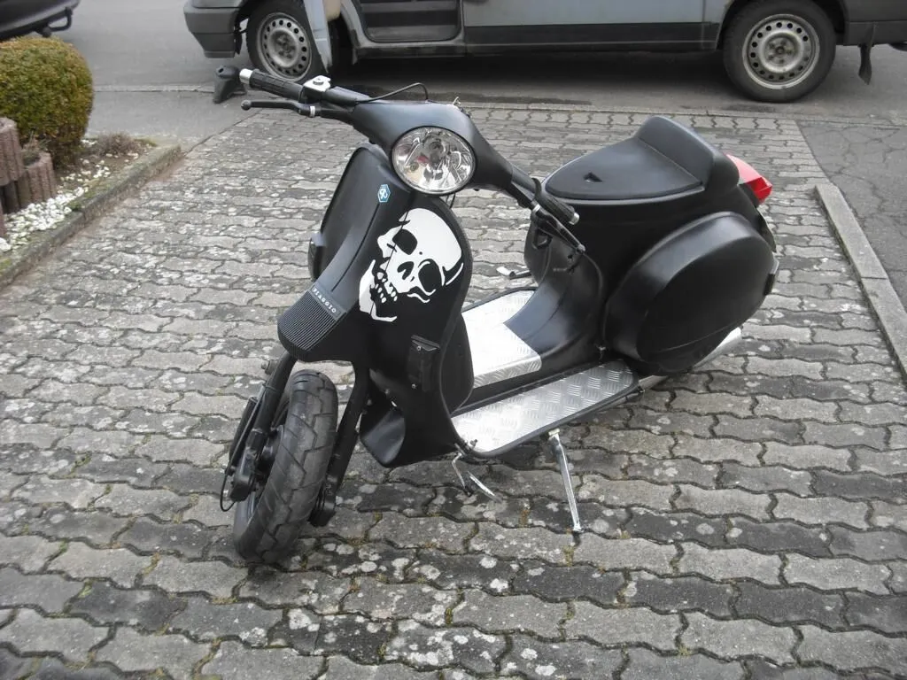

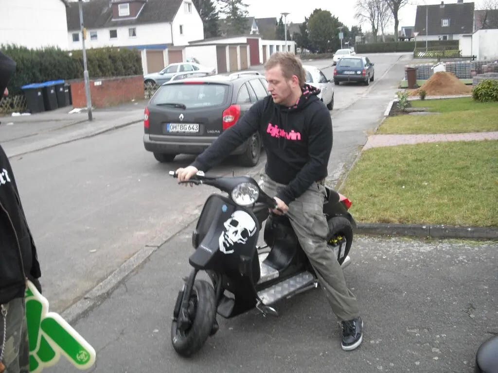

    ist die tiefe der gekürzten gabel nicht vergleichbar mit der tiefe der lammygabel?!
    hier mal ein bild von einem freund von mir!

    Die Lammy Gabel ist noch ein gutes tiefer.Bleib mit dem Spoiler fast überall hängen,nicht viel aber hörbar 2-) .

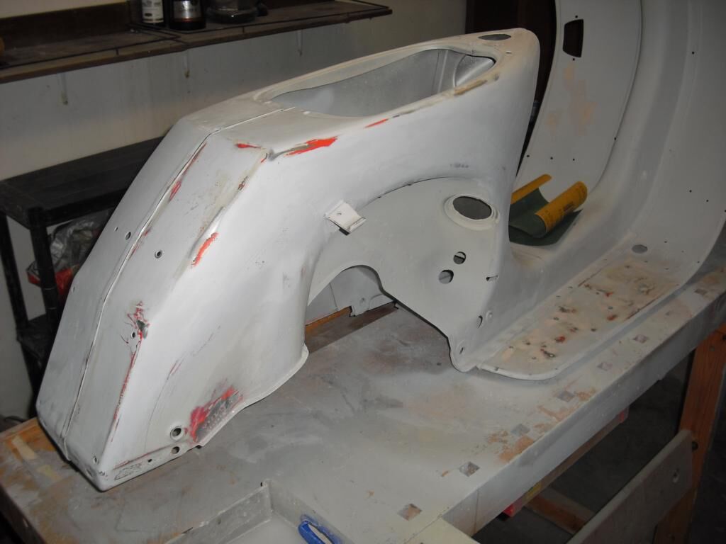

    edit:
      • 61.59 kB
      • 1,024 × 768
      • 144
      • 36.41 kB
      • 768 × 1,024
      • 172
      • 40.57 kB
      • 768 × 1,024
      • 181

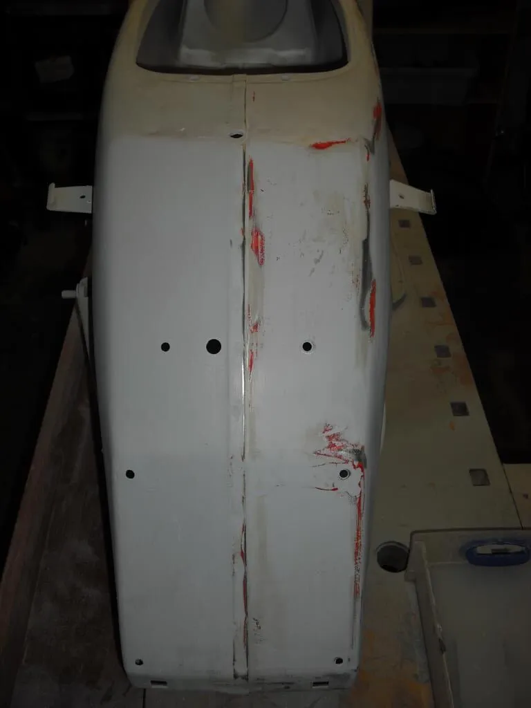

    werd morgen den rest 400 nass schleifen! danach wird gefüllert nochmals mit 400er rübergewischt und denn lackiert!
    bevor ich das mach! wie sieht das mit dem vergaser und ass aus? muss ich noch was am rahmen weg schneiden? oder so....

    Besser wärs wenn du nach Filler mit 600er (genaue Größe weiß ich nicht...auf jedenfall irgendwas mit 600) Nassschleif schleifst...
    Das nassschleifpapier über Nacht mit Spüli in Wasser einlegen. Tipp habe ich vom Lackierer!

    Manche machen ne Delle mit dem Hammer rein.Bei mir paßt das so gerade ohne Zusatzarbeiten,hab allerdings nen MRB Stutzen drin.
    Nass schleifen mit nem600-800er(je feiner desto besser),letzter schliff mit nen1200er.

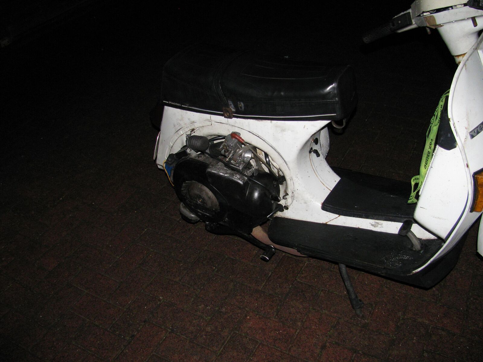

    Fährst Du Breitreifen? Dann passt´s ohne Probleme. Wenn Du so wie ich Asphalttrennscheibe fährst kommst Du um die Beule kaum rum...
    Noch unlackiert:
    Achtung! Um was zu erkennen habe ich das Bild mal groß gelassen...
    Das gelbe Kabel ist der Abnehmer für den Drehzahlmesser (hab beim letzten Post des Bildes 2 oder 3 Anfragen bekommen).

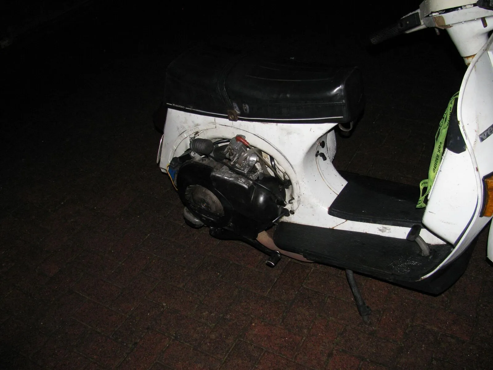

    Ich hab zwar leider nicht das ultimative Sytem bessesen aber leicht Russisch passt alles :)
    Nur oben der Bogen war mir abgebrochen :whistling:
    27mm Mikuni

    und hängt schön schief :pinch:
    Ich weiß ja nicht wie das mit nem Mikuni ist, mein Dello mag so ne Schieflage nicht bzw. der Schwimmer im Dello
