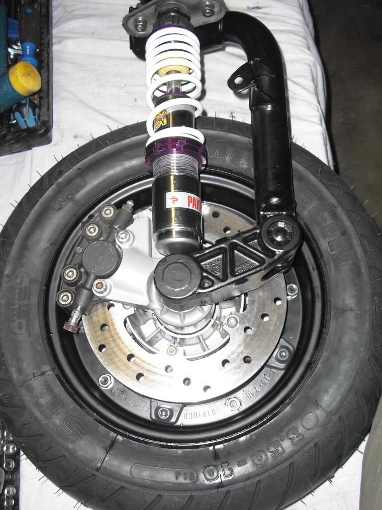

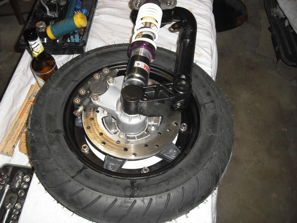

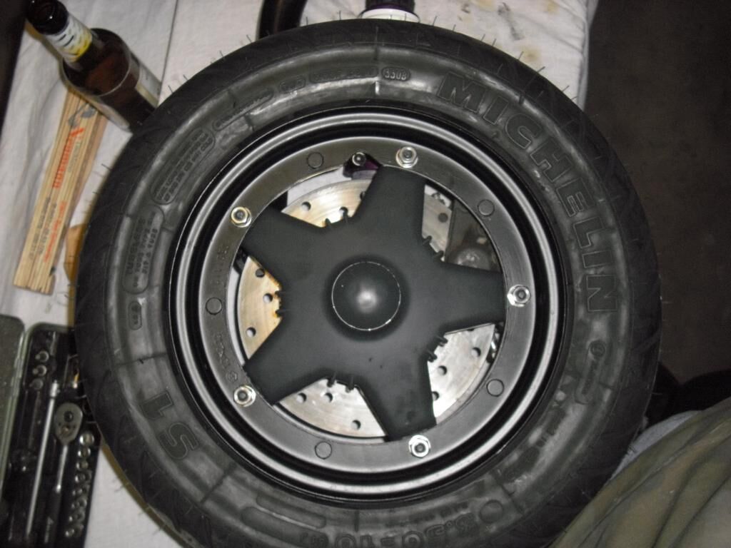

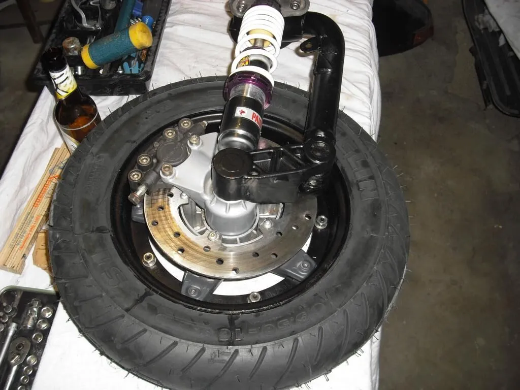

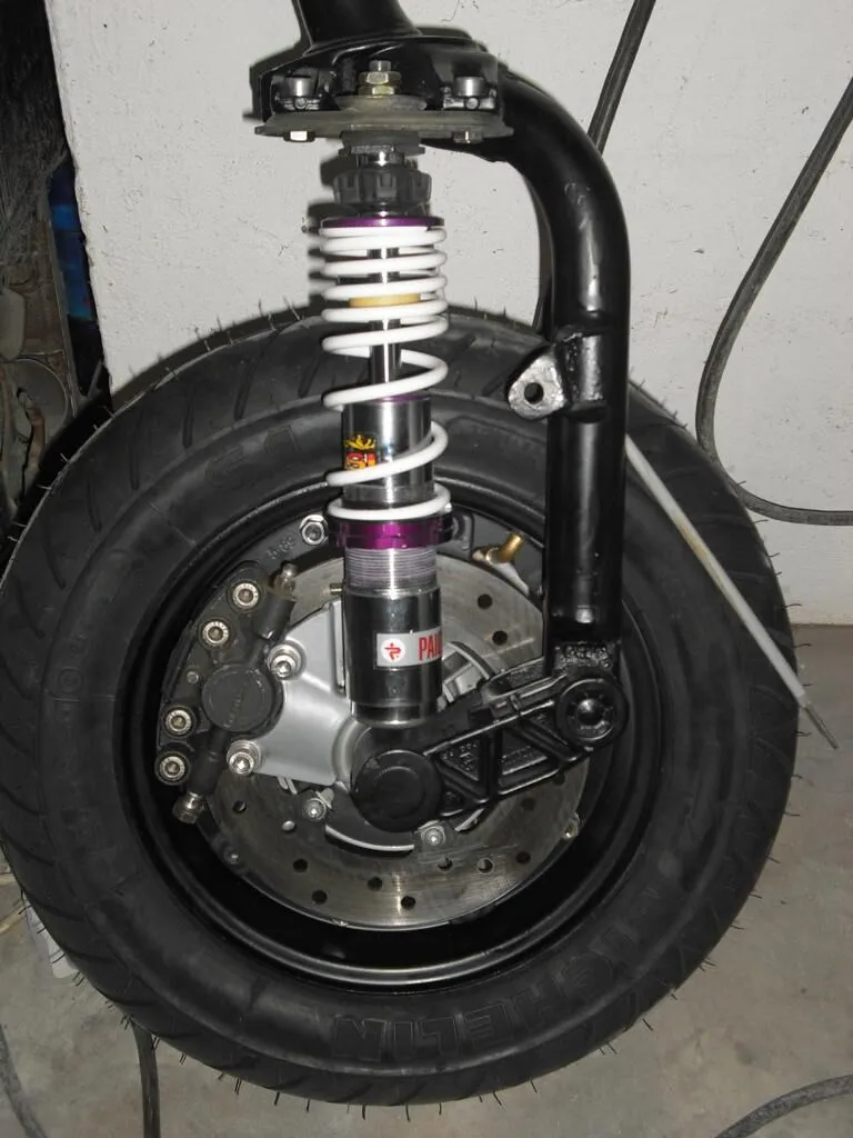

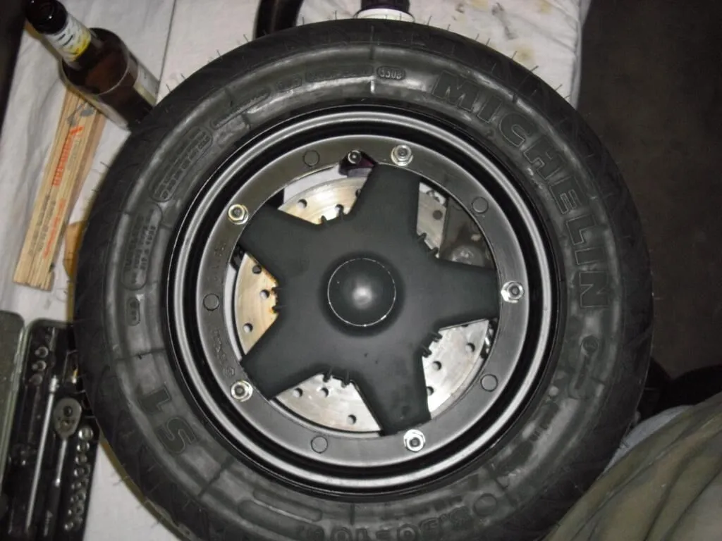

    heut direkt nach der arbeit meine gabel zusammengesetzt
    hier die bilder!
    sex wa?

    Alter Falter...
    Der Dämpfer sieht fett aus... Und überhaupt... Geilo!
    Was machste denn da fürn Kotflügel dran?

    den originalen! mit dem kurzen dämpfer sieht das schick aus!!

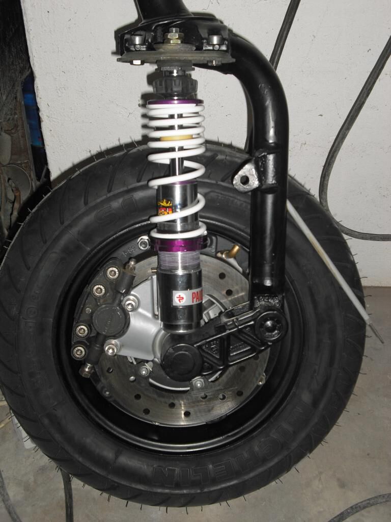

    Hab nur ein unlackiertes Bild...:

    Das Gefäß mit der "Kühlflüssigkeit" im mittleren Bild gefällt und ist auch zwingend notwendig... klatschen-)
  • Basti_MRC
    • March 18, 2009 at 21:13
    • #590
    jup! in der woche wird aber nur alstewr getrunken!!
    Pornstar hab die feder mal ein wenig gesdpannt!! hab aber das gefühl das er noch recht weich ist!! und wozu benutz ich das schwarze rädchen ganz oben?
    hab dran rum gedreht und es hat sich nix getan!?

    Das Rädchen verstellt die Dämpfung, stelle es auf Mittelposition die passt recht gut. Bei mir sind die Vielzahnmuttern ca. 2 Fingerbreit vom unteren Anschlag hochgedreht. Die Feder ist erst recht weich, legt dann aber in der Progression sehr ordentlich zu. Das gibt ein weiches Ansprechverhalten. Fahr damit erst Mal eine Runde, Du wirst den RS24 Lieben und Kinder von ihm wollen!
    der muß tiefer!!! 8o8o8o:whistling::whistling:

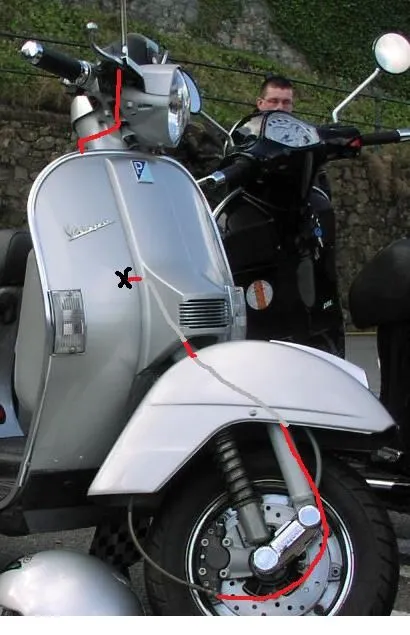

    wollte die stahlflexleitung an der gabel zur kaskade durch das handschuhfsach zum hauptbremszylinder führen ist das tüvtechnischmöglich?
    und ist das normal das, dass schnellgasrohr nicht in den lenker passt?
    und die kreuzschraube ist sicherlich zum fixieren? aber wo?

    Warum gehst Du mit der Leitung nicht Durch das Gabelrohr?

    weil die banjos schon verpresst sind!
    und weil ich das schon zum kotzen finde die tachowelle durch zu friemeln

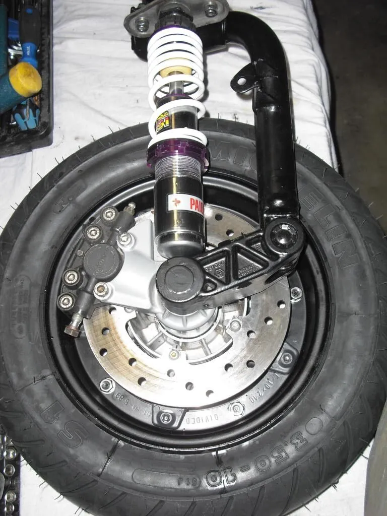

    hier noch mal ein bild
    gott ist das schön
    Das ist ja mal blöd. Die Stahlflexleitung lässt sich eigentlich recht einfach in das Rohr pfriemeln
  • Basti_MRC
    • March 19, 2009 at 21:16
    • #597
    aber doch nicht durch das loch?
    8mm passen nicht durch 4-5 mm
    und außerdem ist das blöd mit den banjos mal gucken vll ist de leitung auch zu kurz keine ahnung!! wird wie immer kurzfristig entschieden!
    morgen werd ich erstmal die restliche vorarbeiten am rahmen machen!!

    edit: und ist das normal das, dass schnellgasrohr nicht in den lenker passt?

    Bohr das Loch auf!
  • Basti_MRC
    • March 19, 2009 at 21:46
    • #599
    das loch ist schön längst größer! die entäuschung auch als ich die leitung in der hand hatte 2-)

    Mmmmh, was fuer eine Leitung hast Du bei Dir liegen? Die SIP Leitung passt und die von Spiegler auch!
