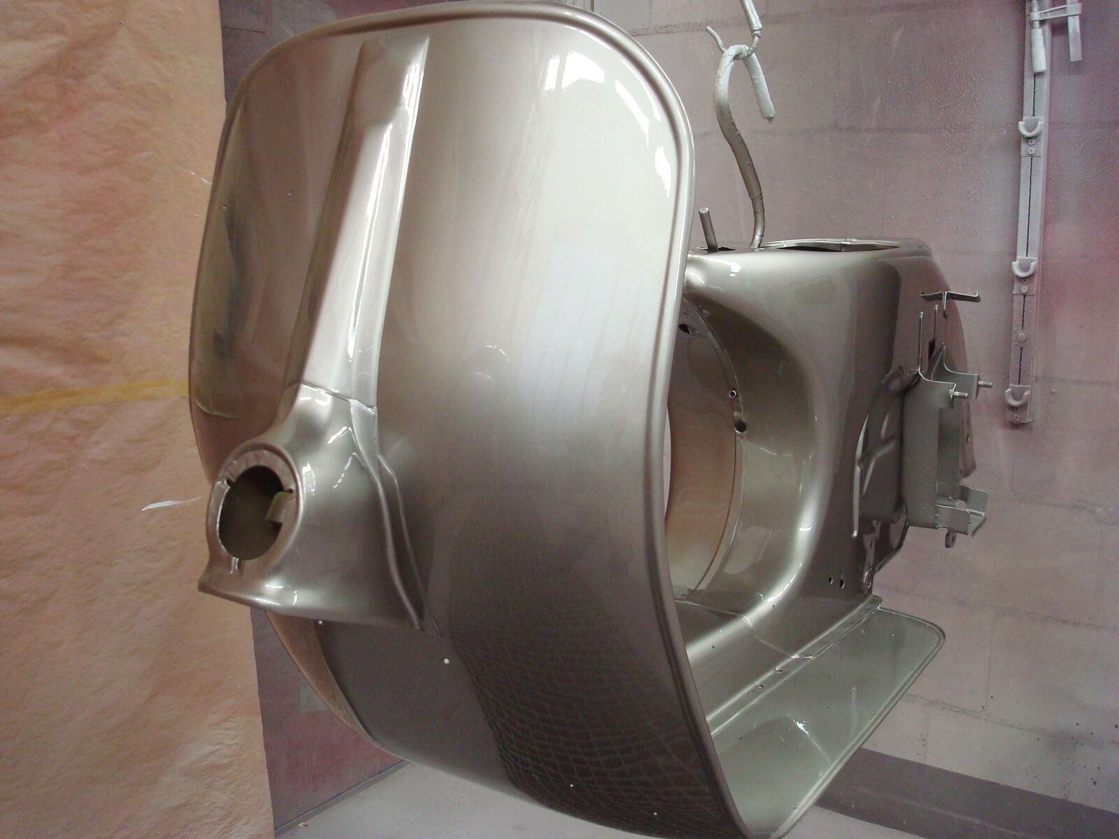

1A Arbeit?
Strahlen mit Glasperlen: € 160 bei Hamburger Feinstrahltechnik
Lack (inkl. Füller usw.): um und bei € 240,00 (Glasurit/ Porsche)
Lohn: € 400,00 (inkl. Vorarbeiten à la Spachteln, Glätten, Schweißnahtbehandlung usw.)
Das Ganze sieht dann so aus:
Ist nicht meine, ich darf sie jetzt nur wieder zusammenflicken (gehört ner Freundin).
Edith hat Angst, wenn sie da abrutscht.... ![]()
verdammmt sieht das gut aus:)

die preise fürs lackieren und strahlen variieren sehr stark , wobei mir der sinn nicht eingehen will warum man einen rahmen glasperlstrahlen will , dauert ewig bis der lack runter ist und kostet daher auch ne stange mehr >> gute strahlbetriebe verwenden für dünnes blech feinen granatsand her >>ergebniss ist ein zum lackaufbau fertiger rahmen
