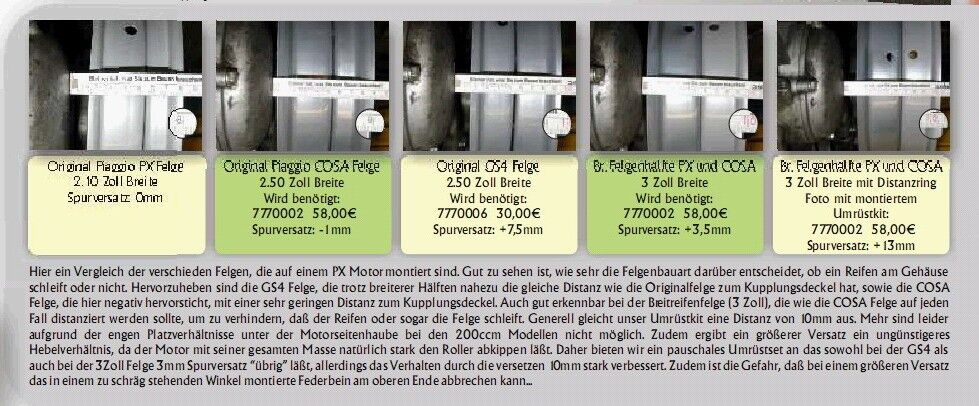

  • Fettkimme
    DER Vorbesitzer
    16,842
    3,352
    • October 18, 2008 at 19:11
    Aus dem legendären alten SCK katalog Seite 39 :love:
    Kommt auch immer stark auf die Reifenfirma und verwande Karkasse an.

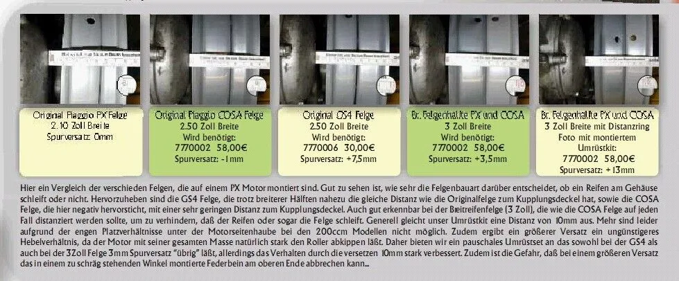

    hAllo, du hast ein bild von S&S KIT ANGEHÄNGT...wo bekommt man dieses Kit zu kaufen...ich würde mich sehr freuen...wenn du mir helfen könntest...mfg Jörg

    Den Scooter & Service Breitreifenkit gibt es dort im Onlineshop
    Falls dich der Preis wegschockt ...Einsteiger Breitreifen Kits die nicht so Highend und formschön sind gibt es Alternativ zb. beim SCK.
    Das Bild in meinem Anhang ist aus dem SCK .... ;)
