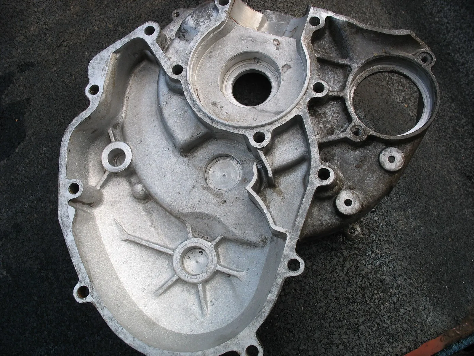

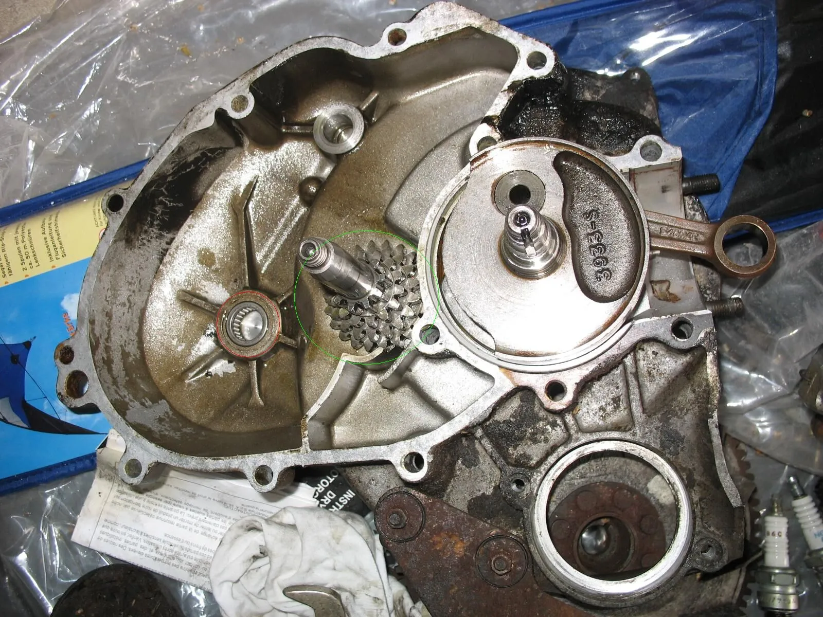

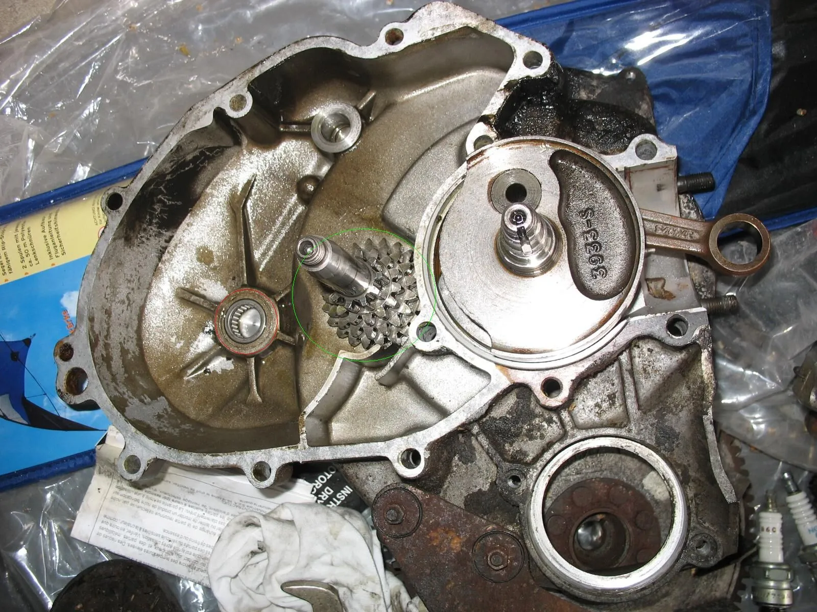

    Hallo
    Ich hab mal 3 Fragen.
    1. Wie bekomm ich das Lager roter Kreis raus und was ist das für eins?
    2. Wie bekomm ich die Welle grüner kreis raus
    und zu guter letzt die Kurbelwelle hab es schon mit Heissfön und Hammer versucht.
    in der Anleitung vespa-lambretta.org benutzen die einen Gasbrenner oder Azebrenner um die Kuwe zu lösen nur wie macht man das wenn man keinen hat?

    Hi, warum willst Du das raushaben ? das geht nur mit einem speziellen Auszieher.
    klaus
    • October 22, 2008 at 14:34
    1. Das ist das Nadellager für die Hauptwelle. Ausbau entweder mit passendem Spezialabzieher, durch kaputtdremeln oder Mutter anschweißen, dann ein Flacheisen mit Loch über die Motorhälfte legen, so dass es auf der Dichtfläche aufliegt. Durch das Loch eine Schraube stecken, die lang genug ist, um die angeschweißte Mutter zu erreichen, dann Schraube anziehen und so das Lager aus seinem Sitz ziehen. Die Bezeichnung des Lagers sollte in den einschlägigen Onlineshops zu finden sein.
    2. Schraub die Kupplungshaltemutter auf das Gewinde, dann spanne diese in einen Schraubstock und zieh an der zuvor erhitzten Motorhälfte.
    3. Entweder vorsichtig mit einem Kupferhammer auf die zuvor auf der Limaseite aufgedrehte Polradmutter schlagen und so die Kurbelwelle samt Lager aus dem Gehäuse treiben oder die Primärmutter auf das andere Gewinde schrauben, dann siehe unter Punkt 2.
    Oder du suchst dir eine KFZ-Werkstatt in der Nähe, wo man dir ggf. für einen Kaffeekassenbeitrag weiterhilft.

    Hab alle Lager raus mein Vater hatte noch einen Lagerauszieher klatschen-)
    Nun weis ich nicht wo ich neue lager bekomme zumindest kenn ich nicht die bezeichnung der Lager.
    Auf dem Nadellager kann ich nur noch "Made in France" erkennen aber keine bezeichnung :)
    Das andere Lager ist ein SKF 6200 nur wo bekomm ich das?
    Mfg Klaus

    Entweder es gibt in deiner Nähe einen Fachhändler für SKF/FAG/INA etc. Lager, wo du mit den ausgebauten Lagern als Muster hingehst, oder du schaust z. B. bei SIP im Onlineshop, da gibts wunderbare Explosionszeichnungen vom Motor, auf denen die Lager zu sehen und dann auch zu bestellen sind.

    • October 22, 2008 at 17:55
    du brauchst:
    1mal 6303 C3
    1mal 16005
    1mal 6200
    2mal 6204 C3
    1mal HK1612-B
    kostet mit märchensteuer und versand etwa 30 euro.

    • October 22, 2008 at 18:21
    Perfekt danke! jetzt muss ich nur noch alle lager rausbekommen:)
    Hab die auf der LIMA seite alle raus, nur das Kupplungskorb Gedönse macht mir jetzt Probleme.
    Habs schon mit erwärmen, und mit einer Nuss von innen auf das Lager zu schlagen versucht.
    Die Vespa stand ca 20 Jahre muss ich noch mit anderen Lagern rechnen die ersetzt werden solten?
    MFG Klaus

    • October 22, 2008 at 18:23
    nö, gibt ja nur die 6. die vorderen achslager usw sind so im fett vertrieft, da ist recht sicher nichts. hab ich zumindest noch nicht erlebt.
    eventuell mal n blick auf den zylinder von innen werfen, wenn der in ermangelung einer zündkerze stark verrostet ist, würde ich mir eine wetere benutzung überlegen.
    an der zündung am besten unterbrecher und kondensator gleich wechseln. was fürn baujahr ist denn das schmuckstück?

    • October 22, 2008 at 18:25
    Auf keinen Fall mit Gewalt die Lager rausschlagen.
    Hast du schon gecheckt ob das Lager auch nicht mit nem Seegring gesichert ist?
    die musst du abmachen bevor du die lager rausschlägst.
    Beim lager reinmachen die Motorhälften am besten im ofen erhitzen und die lager in die gefriertruhe. Dann ploppen sie von alleine rein und wenn nicht vorsichtig nachhelfen, indem vorsichtig auf den außenring klopfst, z.b. mit ner großen nuss.
    1,018
    60,223
    11,661
    • October 22, 2008 at 18:32
    den käse mit der truhe kannste meiner meinung nach auch lassen.
    wenn du mit dem gasbrenner den block heiß machst, dann kriegst du den so auf 200 bis 300 grad, da machen dann die 30 grad von aktueller außentemperatur zu den minus 18 grad in der truhe den kohl auch nicht fett. wenn der bloch richtig schön heiß ist, fallen die lager einfach raus. die neuen kannste dann einfach reinfallen lassen und ggf mit dem hammerstiel reintippen.
    aluminium ist ein hervorragender wärmeleiter, daher dauert es ne weile bis das ding heiß wird. und es dauert nicht lange, bis deine finger, die an der seite festhalten, mit heiß werden. also die halbschale am besten auf 2 holzbalken legen.

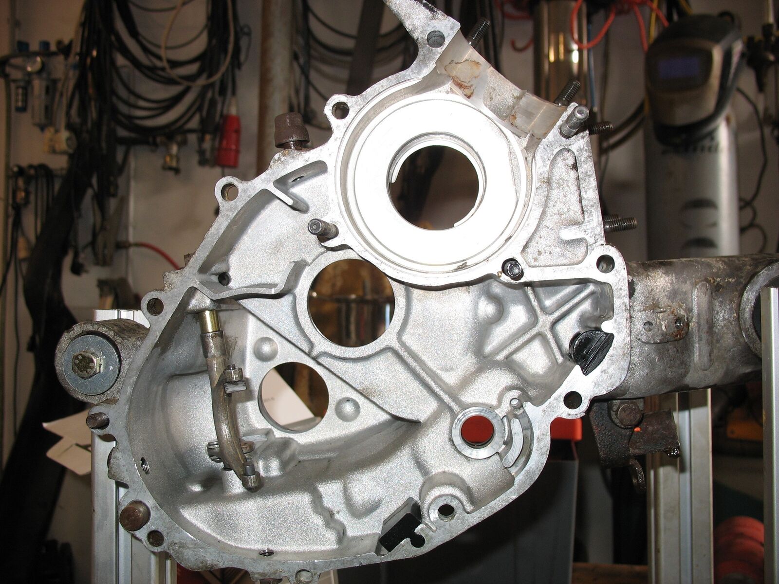

    Erstmal danke das mit dem Offen hat super geklappt nur beim Primärlager musste ich mitm Heissföhn dann doch noch was nachhelfen.
    Jetzt zum zusammenbauen müssen die Lager zuerst in die Motorhälften oder zuerst auf die Wellen?

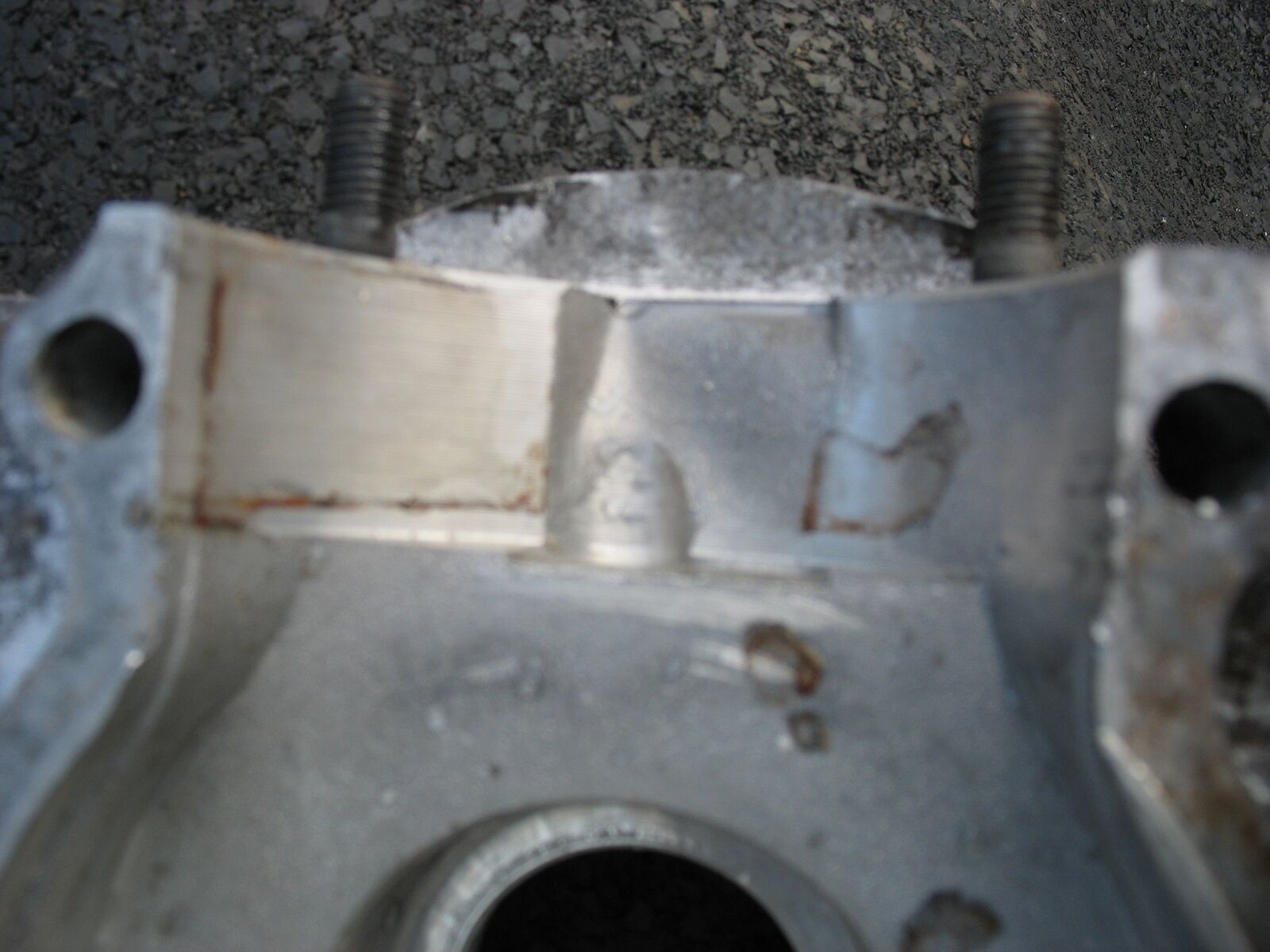

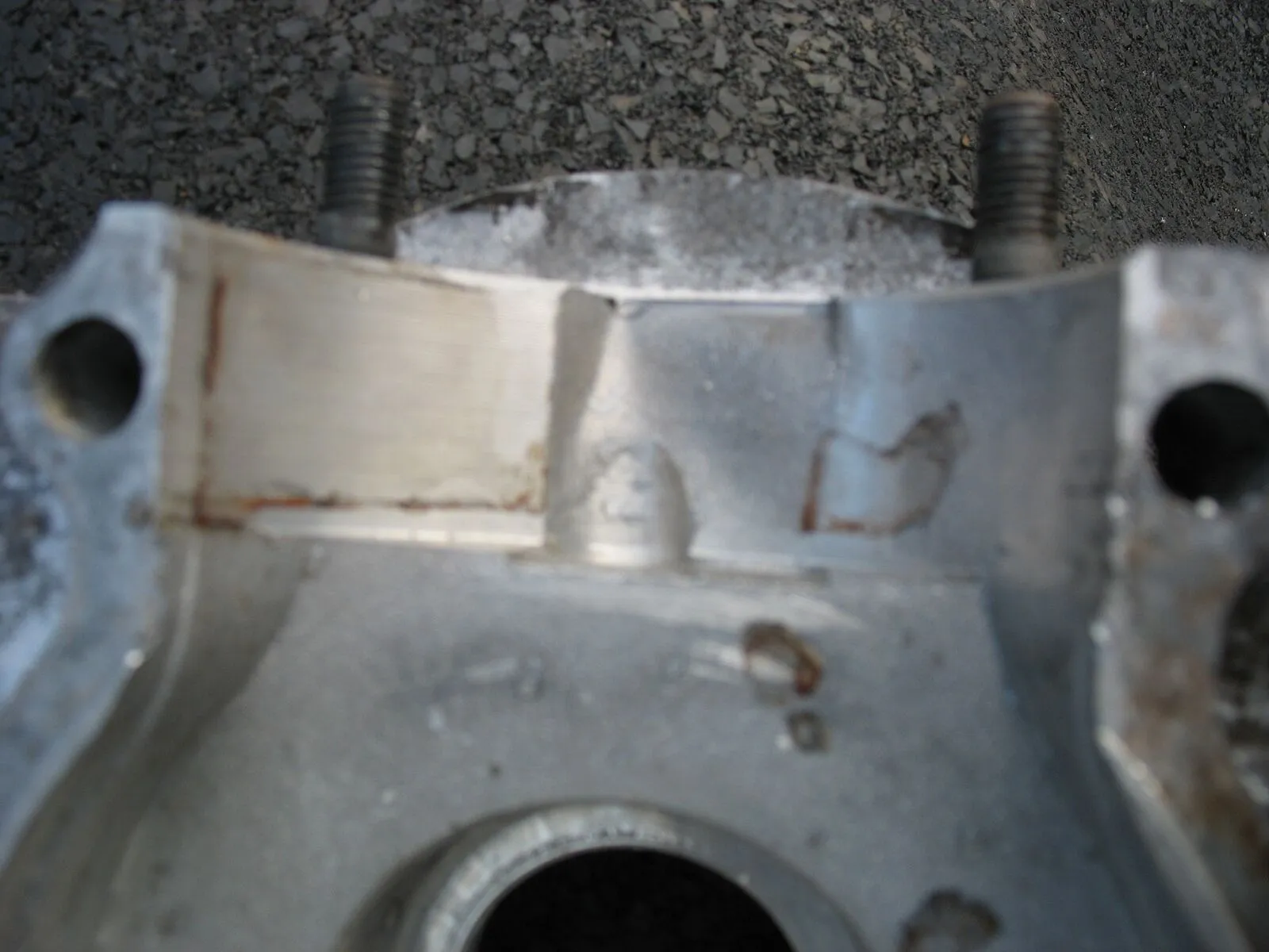

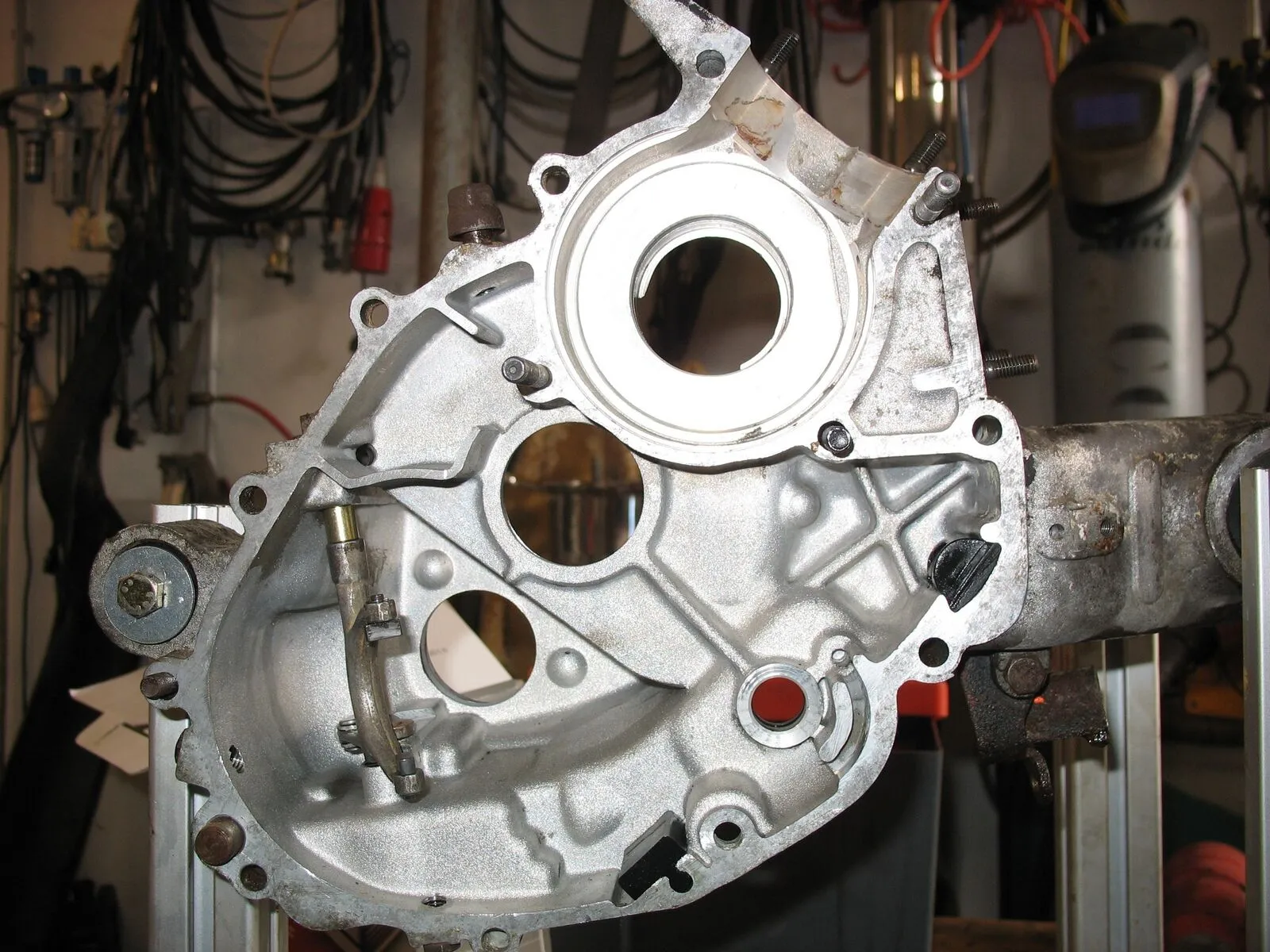

    Auf den Fotos kann man so Braune ablagerungen oben erkennen kann mann das so lassen oder solte das behandelt werden?
    Ausserdem Blüht die dichtfelche etwas aus und fühlt sich deswegen etwas rau an bekomm ich den Motor trotzdem noch dicht ?
    Und das Schaltgedönse wie bekommt man das raus die Schraube läst sich nicht lösen (evtl linksgewinde?)?

    • October 27, 2008 at 13:00
    ausbau schaltgabel:
    auf der unterseite ist ja die schaltraste, also dieses drehdinge, das ist mit einem kleinen bolzen gesichert. diesen bolzen mit einem kleinen durchschlag heraustreiben. aufpassen: das ding vorsichtig in einen schraubstock einspannen, nicht zu fest drehen. wenn du das nicht tust, gibt das aluminium unter umständen unter den hammerschlägen nach.
    wenn du dieses rädchen runter hast:
    auf der oberseite diese lustige schraube (schlüsselweite 14) lösen. gib dabei besonders acht auf die unterlegscheibe und beim rausnehmen der schaltgabel auf eine kleine gekrümmte unterlegscheibe.
    die dichtung sitzt auf der schaltwelle. einfach mit nem kleinen schraubenzieher runterpulen. und nimm als ersatz eine im übermaß.
    beim zusammenbau: zuerst die lager mit einem durchschlag vorsichtig auf die welle klopfen, immer reihum am inneren ring, dann sollte das sehr gut gehen und sich nichts verziehen. die nebenwelle kannst du mit einem tuch in einen schraubstock einspannen und das lager mit nem kleinen hämmerchen auf dem innenring draufklopfen. zum weiteren einbau dieses werks dann einfach die motorhälften wieder heiß machen, dann kannst du die bequem einsetzen.
    • October 27, 2008 at 13:27
    Zu erwähnen ist noch, dass der kleine Sicherungsstift der Schaltgabel konisch ist, d. h. nur in Richtung ausgetrieben werden kann. Das ist eine echte Kack-Arbeit.
