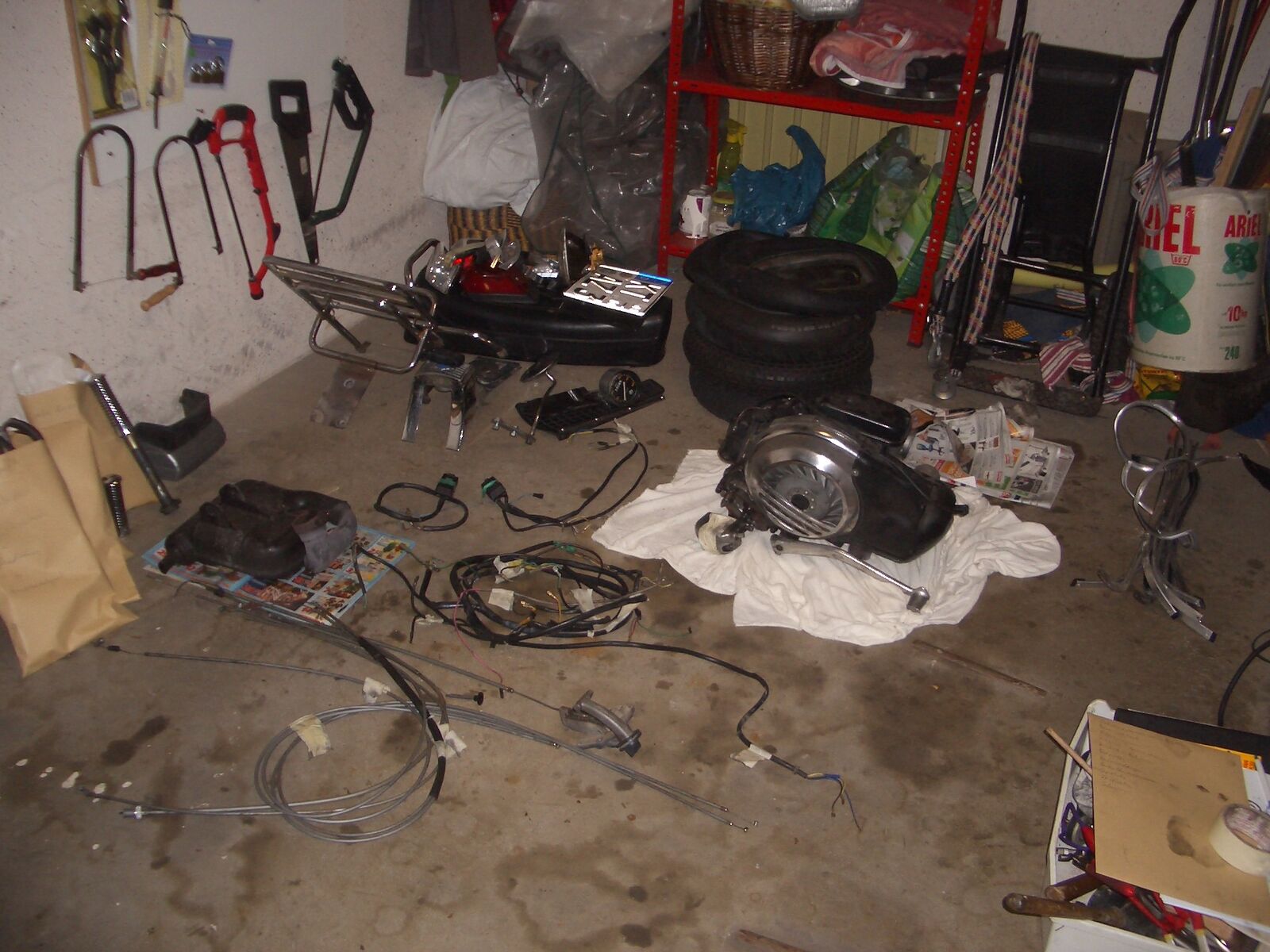

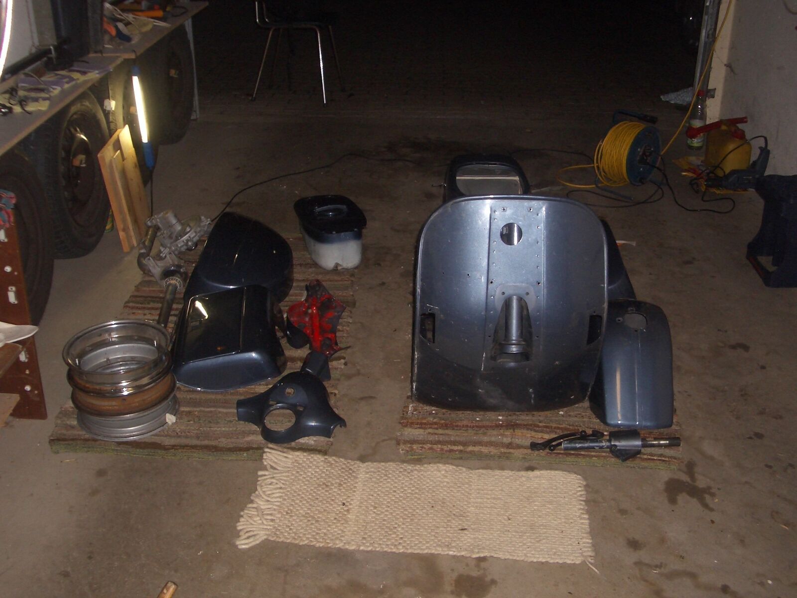

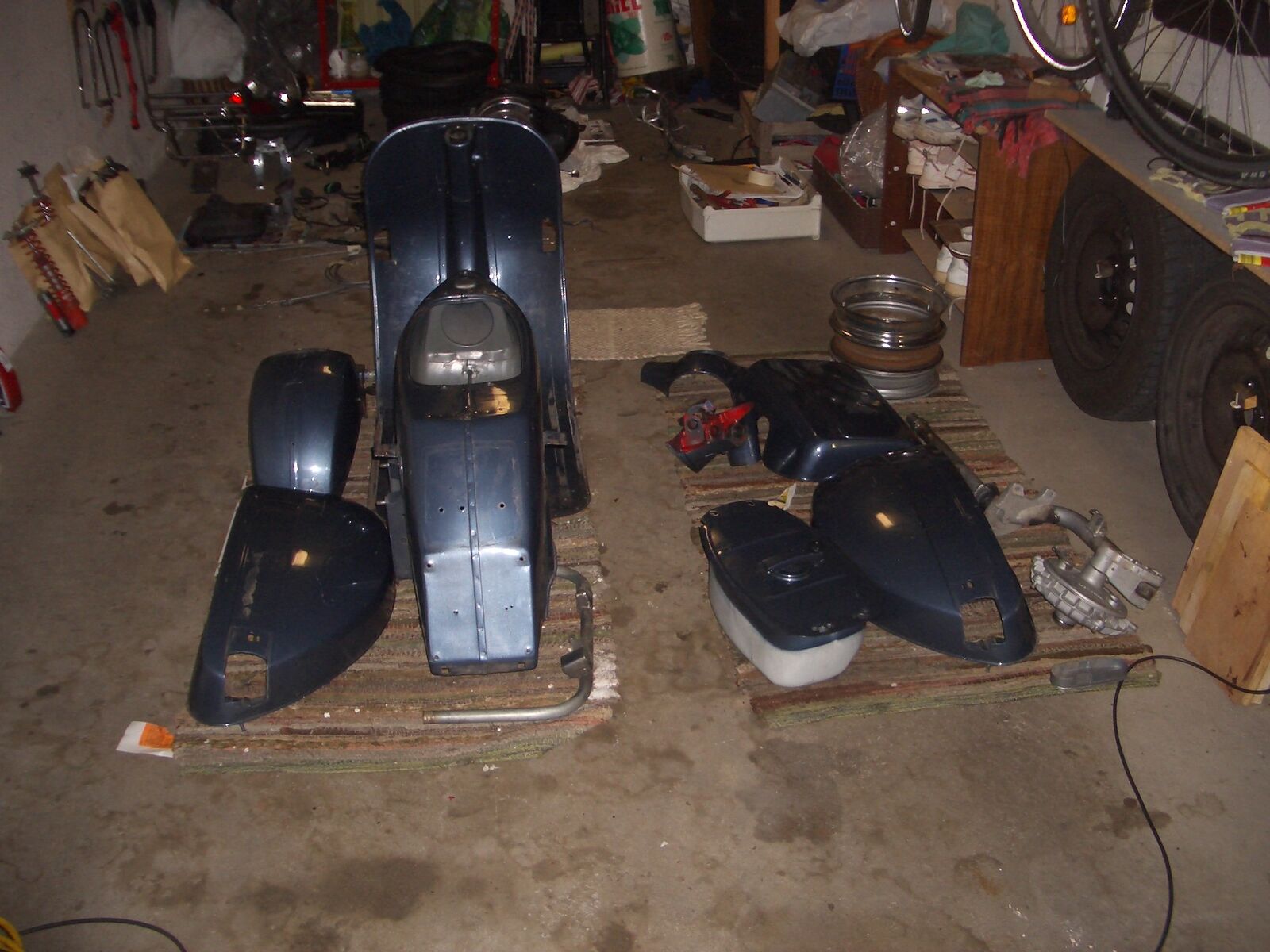

  • Hi, so... Geschafft. Die Vespa ist nun endlich zerlegt. Hat dann heute doch etwas länger gedauert. Hab letzten endes dann auch noch das Lenkradschloss und die Blinker kontakte raus bekommen. Jetzt ist sie komplett zerlegt und kann eingentlich ab zum Pulvern. Wenn da nicht noch das Grübeln wegen der Farbe wäre... Gibts da jetzt noch vorschläge? Bin im Moment auf dem Weißtrip. Spricht da was dagegen?
    Aber hier mal Bilder aller Teile, welche gestrahlt und gepulvert werden sollen.:
    Und das ist der Rest, den ich wieder einbauen will oder neu ordern möchte.

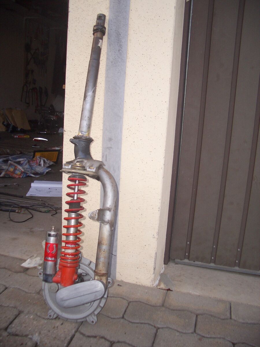

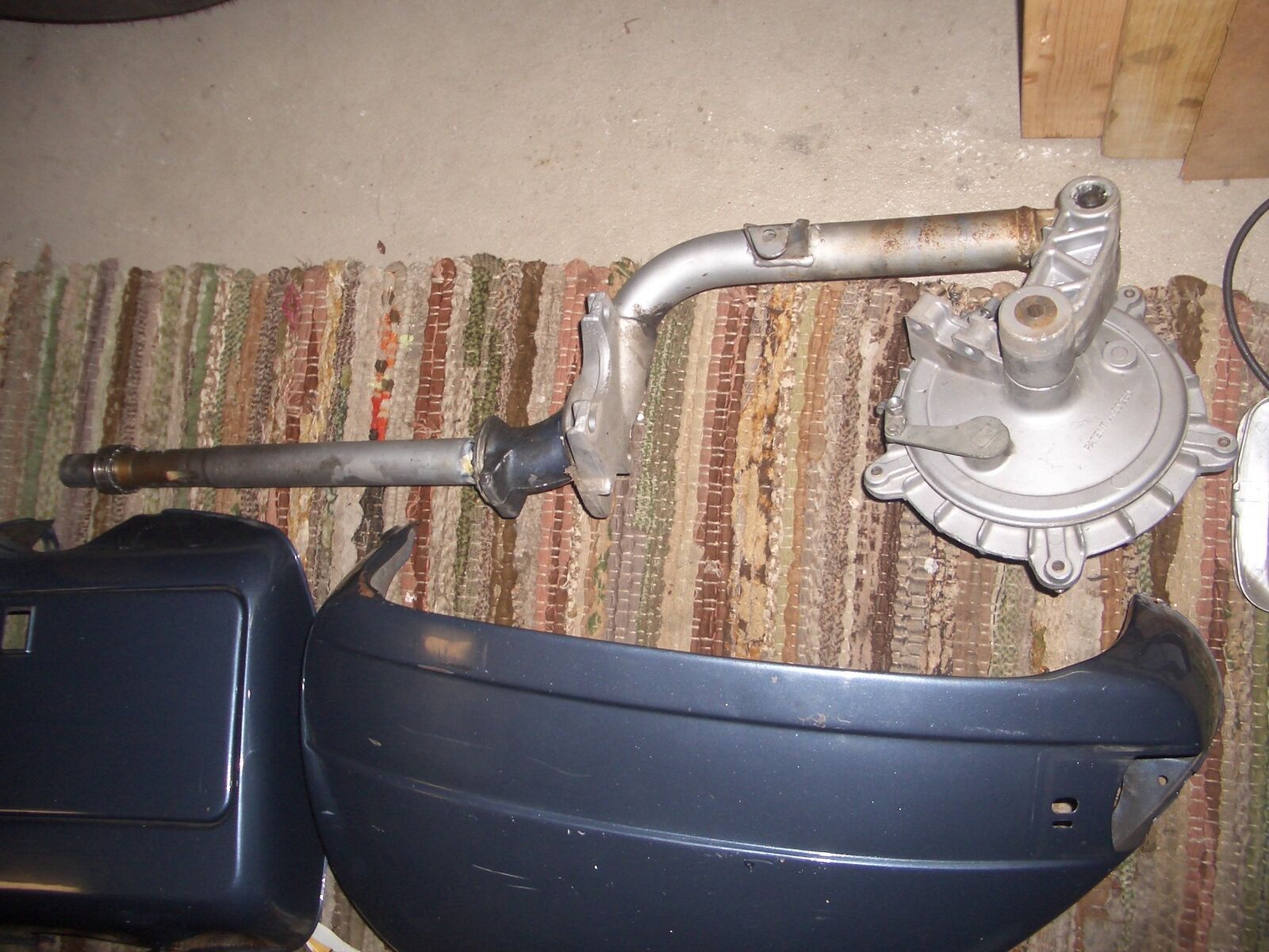

    Eine Frage habe ich aber noch. Ich würde gerne mein Lenkrohr vom Rost befreien. Da käme es doch gut es ebenfalls beim Sandstrahler abzugeben.
    Außerdem ist noch ein kleiner Teil des Rohrs in der alten Farbe lackiert. Diese Stelle hätte ich natürlich auch gerne in der neuen Farbe. Den Soßdämpfer habe ich raus bekommen. Aber wie bekommt man die komplette Bremstrommel ab?

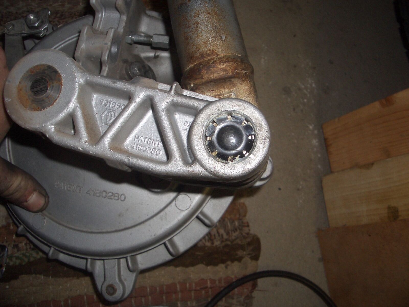

    Hier mal Bilder von dem Teil.
    Ich denke, man muss folgende "Schraube" lösen oder?
    Oder meint ihr, ich könnte das Teil so wie es ist zum Sandstrahlen/Pulvern geben, ohne die Bremstrommel zu entfernen!?

  • Die Bremstrommel bekommst du ab, indem du die große Mutter in der MItte der Trommel löst (unter ner plastikkappe).
    Wenn sie nicht abziehen kannst schlage mit nem Plastikhammer o.ä. auf die Welle, dann kommt die Trommel.
    Dann Bremsbeläge runterhebeln, Tachoritzel (ist aus Plastik) rausnehmen usw.
    Das ganze Gelenk zu entfernen würde ich lassen - das ist meines Wissens verpresst und nicht so ohne weiteres ein- und auszubauen.
    Musst dich halt schlau machen wie du am besten die Lager usw schützt (muss wohl irgendwas hitzefestes sein - Alutape vielleicht - kein plan)
    Du willst doch das ganze Ding dan pulvern oder?
    Ich bin mir nicht sicher, ob da nicht noch irgendwelche Gummiteile oder Simmerringe drinhängen - das wäre natürlich nicht gut...
    Am besten alles strahlen lassen, Bremstrommel kannst pulvern und die restliche Gabel mit speziellem Klarlack lackieren (hat hier im Forum irgendwer mal angepriesen - ist ein Klarlack der keine Grundierung benötigt)
