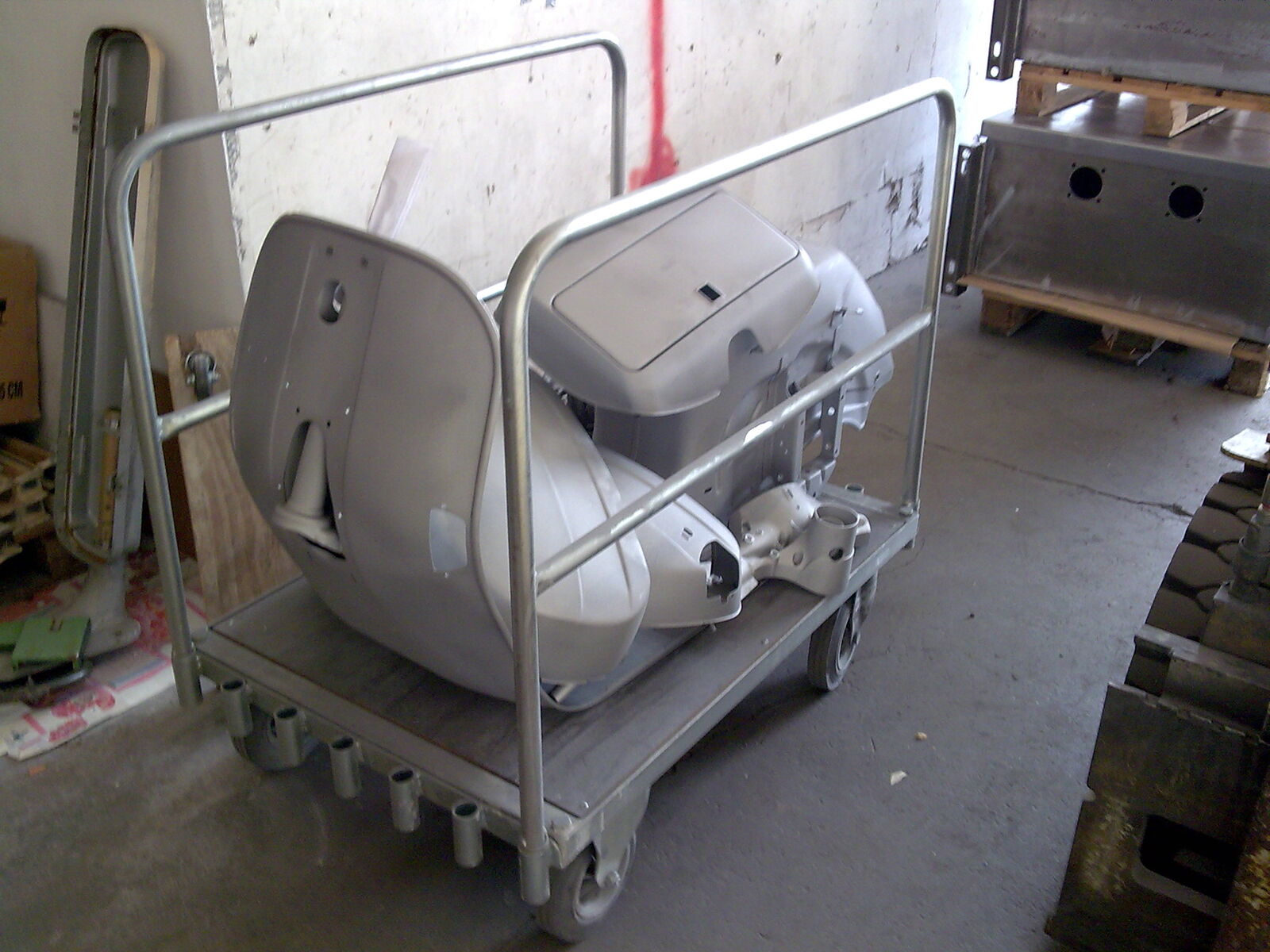

  • Hi, also, ich war heute mal beim Sandstrahler zur "Abnahme" des Strahlergebnisses. Bin sehr zufrieden. :thumbup: Scheint bisher noch nichts gespachten worden zu sein an dem guten Stück. Hab auch mal ein Bild gemacht...
    Bis spätestens Ende nächster Woche soll der Rahmen dann fertig sein. Bin mal gespannt.:whistling:

  • Nö, ich nicht... Hab ich jetzt auch nicht nachgeschaut, ob dies gemacht haben. Denke aber, die werden das schon richtig gemacht haben. Ist ja nicht deren erste Vespa. Haben schon etliche gemacht.
  • :D Genau...
    Die zweite Lagerschale ist an deiner Lenksäule. Dazwischen sitzt das Lager (so ein Ring mit Kugeln).
    Oben an der Verbindung Chassis -- Lenkkopf das selbe.
    Klär das mal mit den Leuten! Drüber pulvern sollten sie auch nicht, da dann sicher später an den Stellen der "Lack" abplatzt wenn du die alten Schalen abmachen willst
    Biete nix mehr an...
  • Kann mir irgendwie nicht vorstellen, dass da was schief geht.... Werde die jetzt mal machen lassen. Wie gesagt. Hoffe mal, die wissen, was sie tun. Dann hätte ja alle, die bisher ihr Vespa dort machen gelassen haben dieses Problem gehabt...
    Falls doch probleme auftreten: Sind die Lagerschalen im Lenkrohr am Chassis eingepresst oder wie sind die befestigt? BZw. wie würde ich die im Problemfall raus bekommen.
  • Die Sache mit den Lagerschalen werde ich mir nächste Woche beim Abholen anschauen.

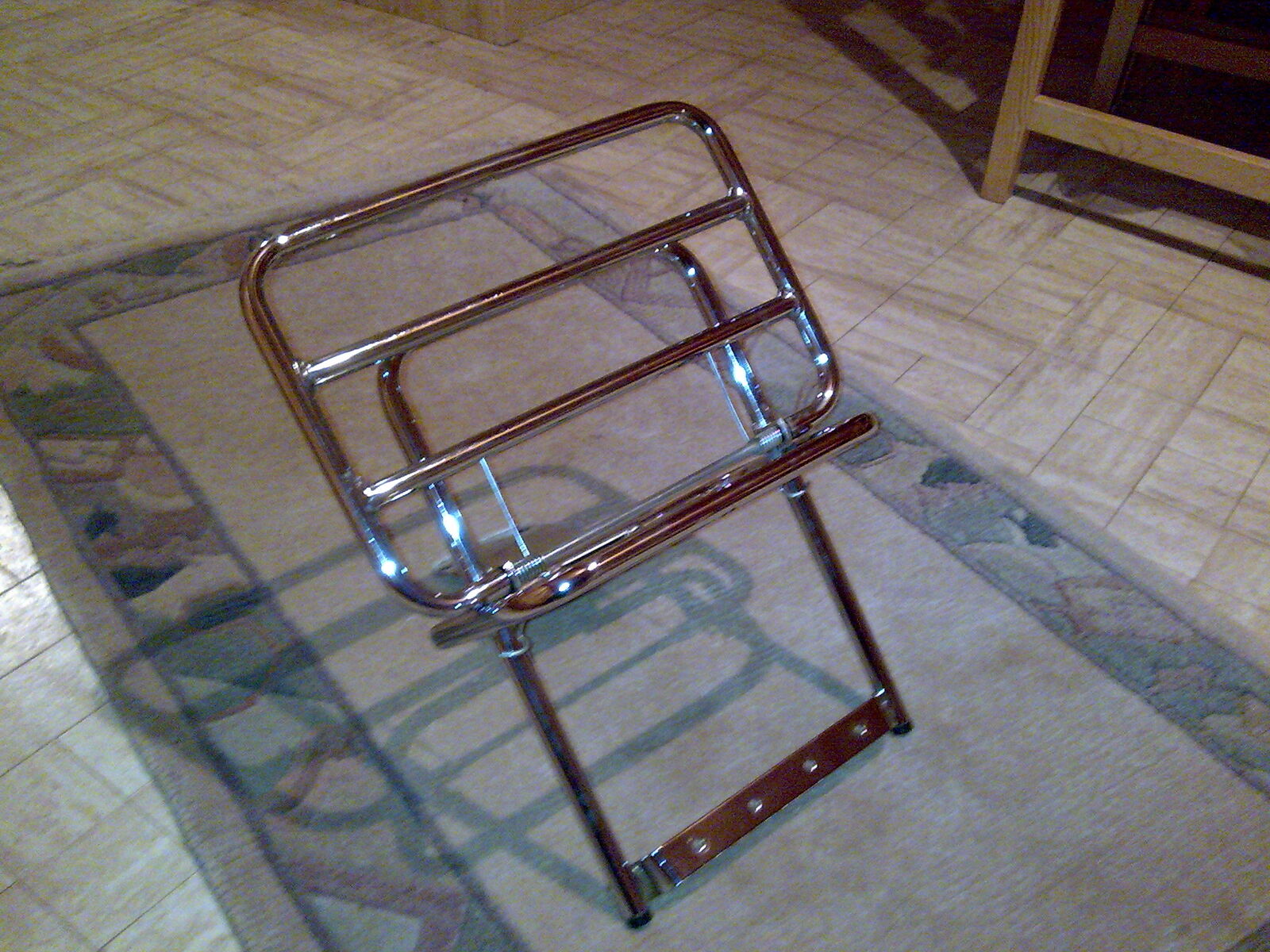

  • Heute habe ich mal die Zeit genutzt und ein paar Chromteile wieder aufpoliert. Vor allem der Gepäckträger war heute dran. Weiß noch nicht, ob ich ihn wieder hin bauen werde. Werde ich wohl spontan entscheiden. Hatte ihn bisher immer dran gebaut und fand, dass er nicht schlecht aus sah. Und praktisch ist das Teil natürlich auch... ;) Das gute Stück hatte einigen Flugrost angesetzt. Hab ihn aber, wie ich finde wieder gut hin bekommen. Mit feiner Stahlwolle und Chrompolitur... Hier das Ergebnis.
    Ich kann's mir für Dich mit vorstellen. wenn Du sie nicht abgeklebt hast, haben die das auch nicht gemacht. Den Beischildkantenschutz haben sie ja auch dran gelassen.
  • Denke schon, dass es passt. Der Kantenschutz vom Beinschild ist sicher abgemacht worden vor dem Strahlen. Hab ich höchst persönlich gemacht... Daher weiß ich es. Vielleicht kommts auf dem Bild falsch rüber.
    Könnte mir schon vorstellen, dass die das Lenkrohr abgeklebt bzw. "verschohnt" haben. Beim Strahlen des tanks haben sie auch vor dem Strahlen das Benzinhahnloch verschlossen...
  • Dann habe ich mich geirrt, auf dem Foto sieht's aus, als ob der noch dran wäre.
    Wir brauchen hier auch nicht schlussfolgern, was wäre wenn, wir werdens ja hoffentlich alle sehen.
  • Macht ja nix. Man könnte wirlkich meinen, der Kantenschutz ist noch dran, wenn man das Beinschild so anschaut. Aber die PX hat einfach am Rand schon "von Natur" eine Verdickung. Der Kantenschutz ist wirklich runter... Werde die jetzt wirklich erst mal machen lassen. Entwerder die Lagerschalen wurden verschohnt oder eben nicht. Nächste Woche weiß ich mehr.
