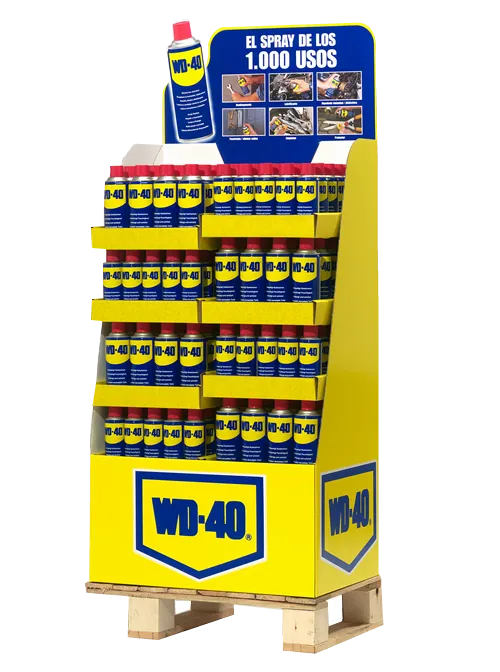

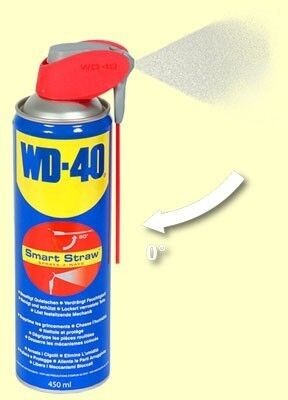

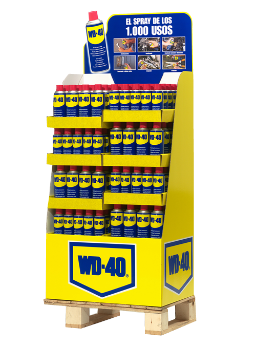

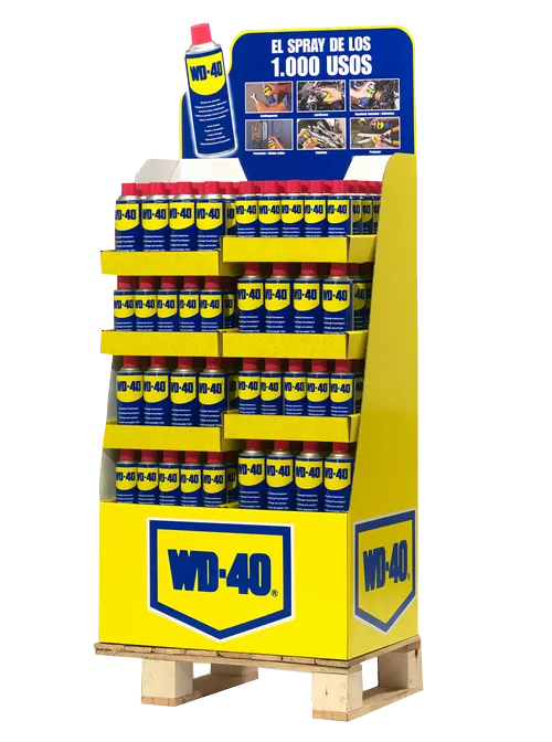

    Dann ist doch alles in Ordnung! Wenn Du eh Getrenntschmierung hast, dann mach den Tank voll vorm Winter und gut is´!
    Und zum Schmieren nimm WD40. Das gibt´s in jedem Baumarkt. Sprühöl. Damit kannst Du Deine Dame einnebeln vor dem Winter und aber auch die Züge Ölen. Damit kann man eigentlich alles machen. Putzen, Schmieren, Ölen, Schützen, Pfegen.
    WD40 - Merk Dir den Namen! Das ist eine auffällig gelb blaue Sprühdose.
