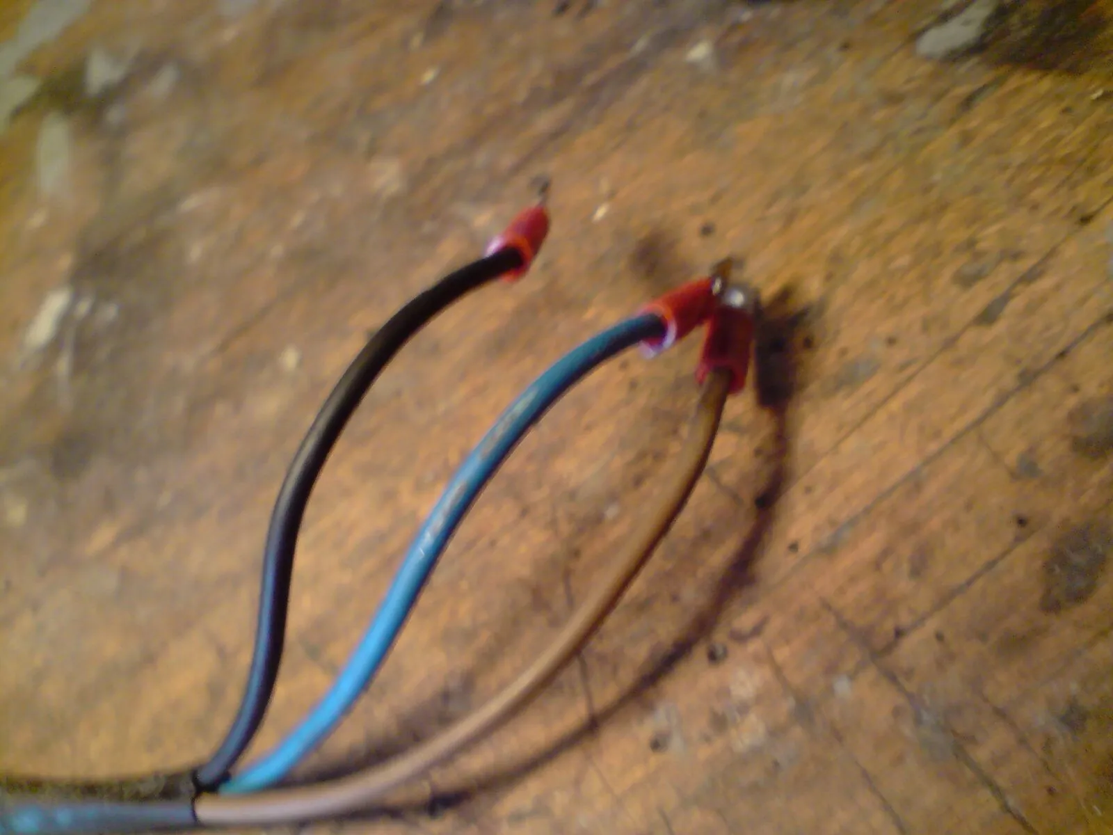

    Ich habe drei Kabel aus der Zündspule: Braun Schwarz Blau...
    Braun und schwarz sind für die Zündung... SChließe ich hier einen Verbraucher an, stirbt der Motor ab.
    Da der Motor läuft, müsste mit braun schwarz alles in Ordnung sein...
    Der Defekt müsste also bei blau liegen.... Was könnte da sein ?

    4. Mach mal Fotos von deiner Zündgrundplatte und deiner Zündspule , wenn aus deiner Zündspule wirklich die 3 Kabel kommen (Braun. Schwarz, Blau),
    dann hast du ein Unikat

    Das mit dem Unikat: Ich denke derVorbesitzer hat da rumgebastelt, deshalb das mit schwarz braun blau^^ Darum hoffe ich, dass ich den Fehler auf der Zündgrundplatte finde....

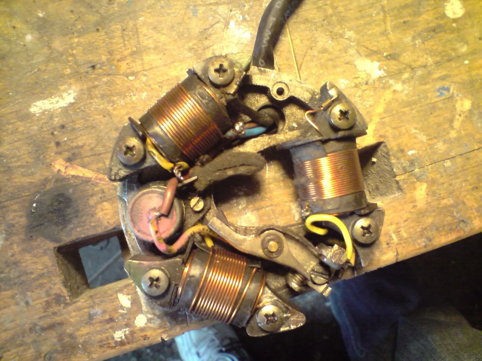

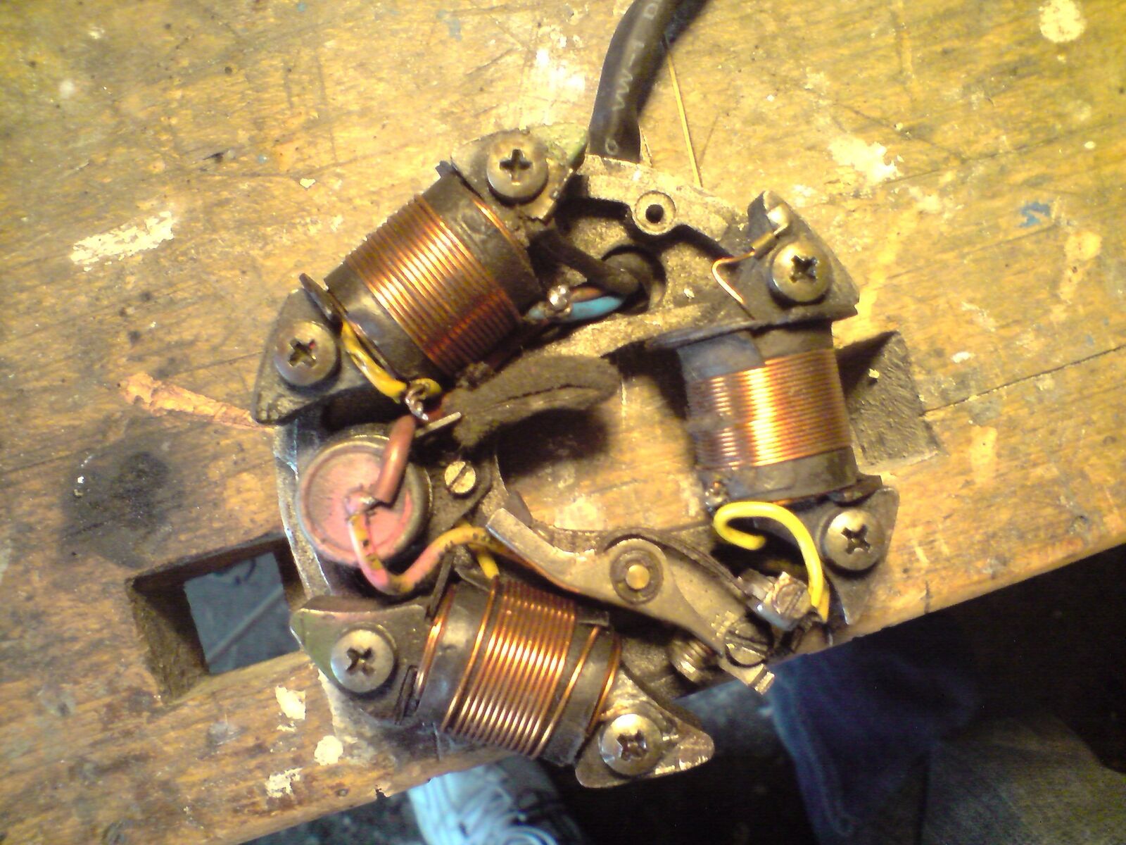

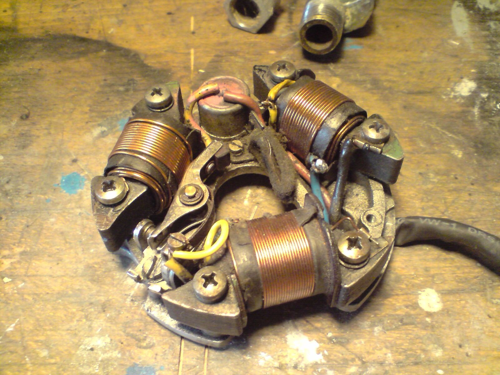

    Ich habe trozdem die Bilder meiner Zünungsgrundplatte hochgeladen...

    @chup: bist du sicher, dass die ZGP ohne Blinker auch 3 Spulen hat?
    Hatte leider bisher nur die 2 Fach Blinker Versionen in der Hand.(bzw ne 2Spulen Zündspule innenliegend ohne Blinker)
    So wie ich das sehe hat die rechte von den Spulen auf dem Bild nämlich keine Funktion...
    hier mal ein Bild von ner Standard ZGP 6V 2 Blinker
    Und die Gelbe Lötstelle hätte ich noch anständig isoliert..

    1,013
    60,198
    11,657
    • October 30, 2008 at 18:04
    nein, diese ist von der ZWEI blinker version. die ohne blinkerversion hat nur 2 spulen

    • October 30, 2008 at 18:22
    seh ich auch so, folglich müssten da auch 5 Kabel rauskommen. Da hat sich also jemand schon dran ausgetobt...

    • November 1, 2008 at 13:57
    so ne grundplatte habe ich auch zu hause liegen, kommen 4 kabel raus - k.A. von welchem Modell die kommt und hatte sie auch noch nicht laufen - war was aus der bucht.
    Interessant ist dabei aber dass die beiden Lichtspulen in Reihe geschaltet sind - vielleicht kommen daher die spannungsspitzen - sieht bei deiner aber ein bisschen anders aus muss mir das unten nochmal anschauen

    • November 2, 2008 at 18:20
    ist ein bisschen schwierig weil deine Kabelfarben nach dem baumarktsortiment ausgerichtet sind (fehlt noch der grün-gelbe schutzleiter) - häng mal die Verbraucher an das andere Kabel und lass die Zündung an den zwei in Reihe geschalteten Spulen (hier sollte der Durchgangsprüfer zu Masse beim betätigen des Unterbrechers eine Änderung anzeigen - bei der Lichtspule nicht) - dann sollten die Birnen auch nicht mehr durchbrennen

    • November 2, 2008 at 21:18
    danke für eure hilfe...
    Ich habe das Problem nun endlich lösen können. Danke eurer Hilfe....
    Das Problem war, dass zwei Spulen auf der Grundplatte in Serie geschalten waren und dort zu hohe Spannungen herausgekommen sind, welches schlussendlich meine Länpchen zerstört hat....
