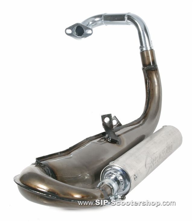

    Wollt nur ma Fragen Welcher der beioden Pötte ( Down and Forward / Zirri Silent) besser auf einem 105ccm Polini läuft ? (hab ne PK)
    bitte sag ihnen, sie sollen ihre golfschuhe anziehen..!
    • October 29, 2008 at 16:32
    Keiner von beiden. Beide sind für hochdrehende Zylinder der Langhubklasse (über 121 ccm) vorgesehen. Mit dem 102er Polini wirst du kaum über 8.000 U/min hinauskommen, ab da entfalten die genannten Auspuffanlagen aber erst ihre Wirkung. Du wirst untenrum Drehmoment verlieren und nach oben ein wenig heiße Luft produzieren. Außer einer Menge Krach machen und wichtig aussehen können die Anlagen nichts bei deinem Setup. Ein stinknormaler Polini links wäre wahrscheinlich die beste Wahl bei deinem Setup.

    Gibts da keine schöneren Alternativen zu ? Mit gleicher oder vllt auch besserer Leistung ? zum beispiel <-- der hier ? oder der 180° gedrehte Simonini ? Oder ist der auch nicht wirklich was?^^

    Den 180° gedrehten kannst du auch vergessen. Ist erstens für besagte gedrehte Zylinder und zweitens auch für hochdrehende Langhuber gedacht. Der SecSys wäre noch eine alternative
    592
    28,112
    5,446
    • October 29, 2008 at 20:49
    Der Simonini Links sollte auch was taugen!

    Der SecSys bringt richtig was! :-8 :-8 :-8
    Hole mir den auch wieder wenn meine Probezeit um ist.
    Ist aber verdammt laut!
    Denke mal der Simonini wird ähnlich sein.
    • October 29, 2008 at 21:27
    Also ich hatte mal den Simononi Racing drauf , war mir aber zu laut ! Denn ich fahre mit 115 ccm Zylinder und der drückt kräftig . Denke wenn Du weniger ccm fährst wird er auch nicht so laut sein ...

    Ja das ist doch der den ich als Link ganz oben hab oder ?
    Weil dann hol ich mir den der sieht ja erstens ziemlich nice aus und wenn der auch gut Power hat dann is das ja alles so wie es sein soll^^
    Wie siehts denn mit dem Simonini Racing oder left oder wie auch immer der jetzt heist mit ABE aus ? :D
