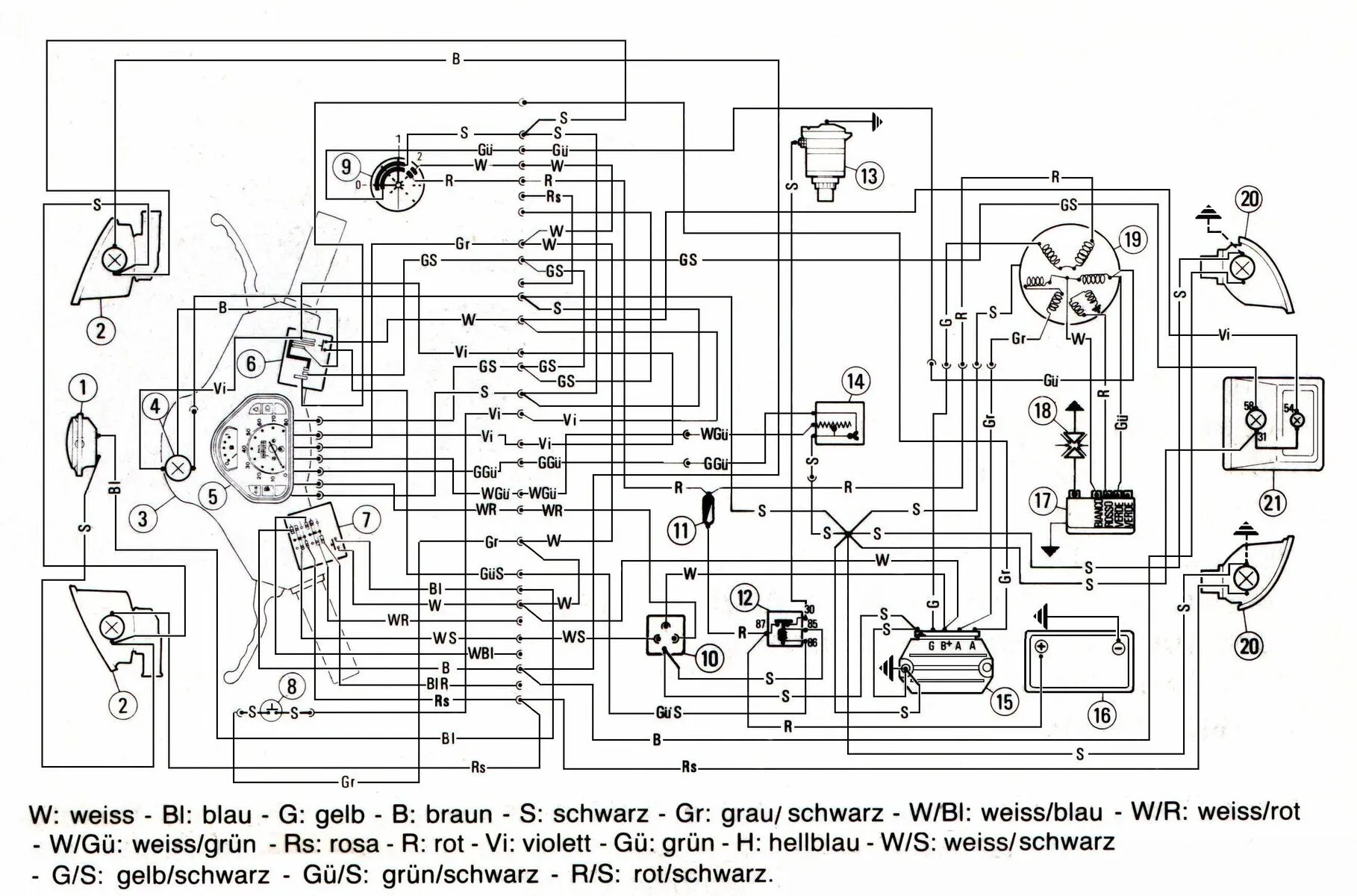

  • wie funktioniert der Schalter an der Kupplung? Bin gerade im [lexicon='Schaltplan',''][/lexicon] drauf gestoßen und habe dann gesehen, dass er bei meiner Vespa abgeklemmt ist.
    Ist das ein einfacher Nicht-Schalter d.h. wenn der Kupplungshebel in Ausgangsposition ist, dann ist der Stromkreis geschlossen und wenn der Kupplungshebel gezogen ist, dann ist der Stromkreis offen? (Wie beim Motorrad der Kupplungsschalter)
    Weil dann müssten da ja eigentlich 2 Kabel angekommen. Ich konnte jedoch nur eins finden?! Komisch, denn sonst könnte ich den Schalter gerade überbrücken und mal so testen.
  • Hier kannst nachgucken im [lexicon='Schaltplan',''][/lexicon] sofern Du keinen hast !!
    An der XL 2 gehen schonmal gern die Kabel lose vorn unter der Nase , oder hast nen Kabelbruch unterhalb von Tacho .
  • [lexicon='schaltplan',''][/lexicon] hab ich jetzt auch! hab das problem mit dem anlasser gelöst. das Kabel oben am Unterbrecherschalter des Kupplungshebel war nicht fest. Der Schalter ist im [lexicon='Schaltplan',''][/lexicon] unter 8 Der Schalter arbeitet einfach mit Masse und da hab ich das Kabel einfach mal mit dem Rahmen verbunden und nun dreht der Anlasser. Weitere Elektrik, bis auf die Hupe, läuft ja über die Lima. Doch nun springt sie mit Anlasser nicht an. Vorher durch schieben ging...
    Wird aber ein anderes Problem sein und nichts mit der Elektonik zu tun haben, da auch ein guter Zündfunke da ist.
