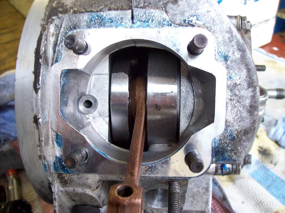

    da ich habs damals auch angepasst. Vielleicht als orientierungshilfe. War für mein 102ccm Polini Zylinder. Dichtung aufgelegt, angezeichnet und ab dafür mit dem Dremel.

    Nein ich hab die Form nicht beibehalten. Hab so wie die Dichtung fürn Zylinder war schräg nach unten gefräst.
    Aber vorsicht an der LiMa Seite. Dort habe ich auf der Rückseite aufschweissen lassen. Da ich nen kleinen Riss hatte da ich zu weit rauskam.

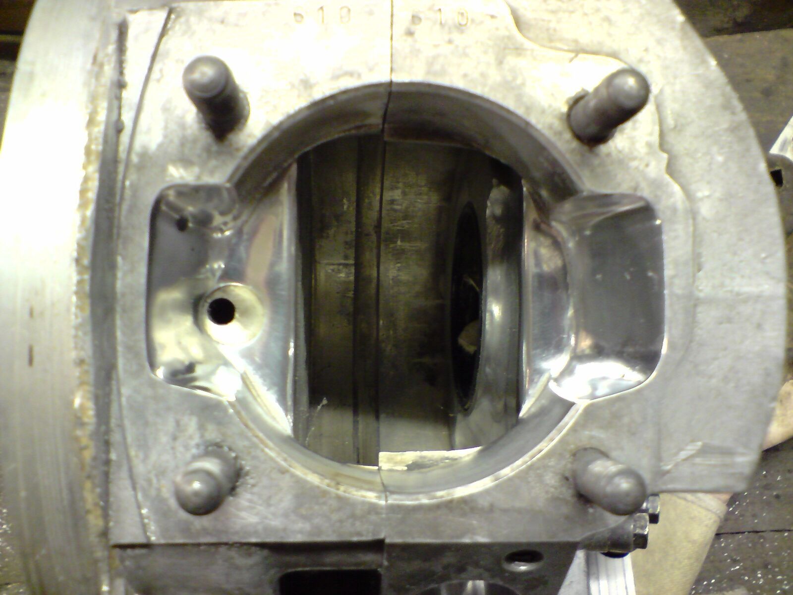

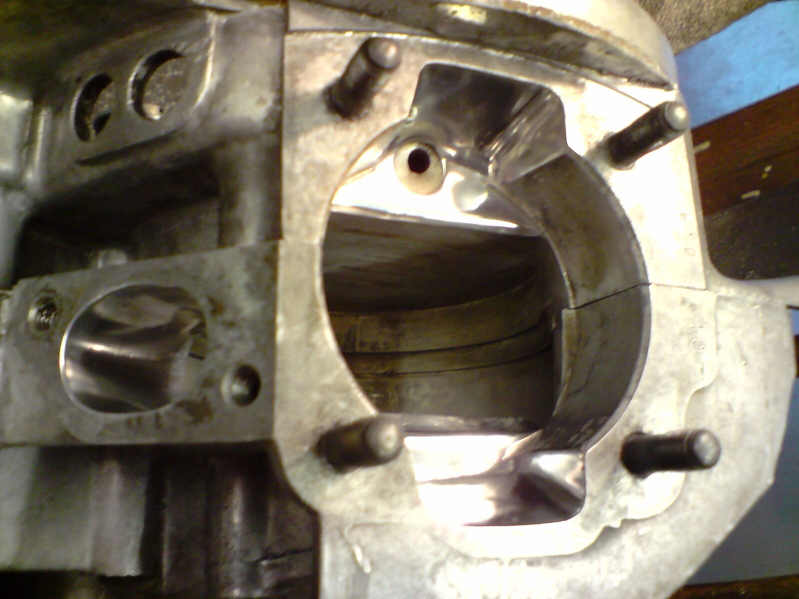

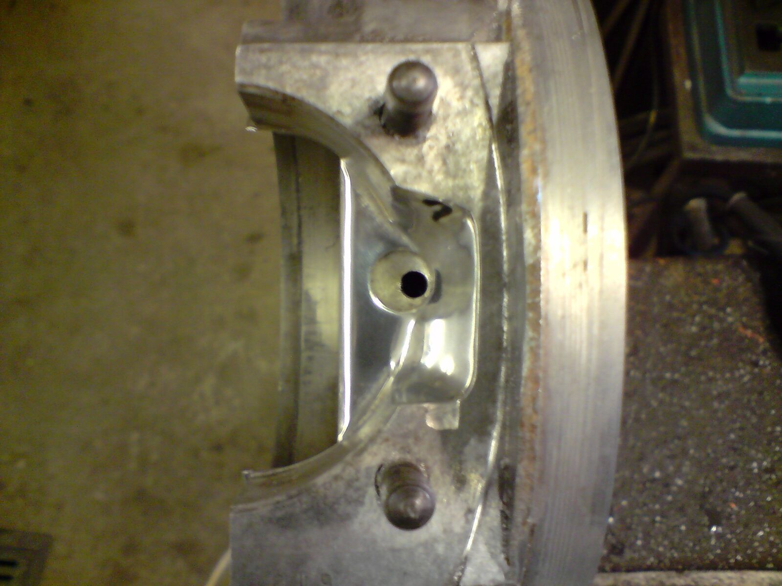

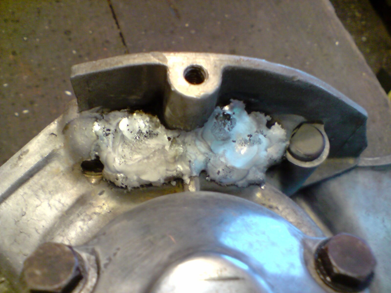

    So, mal nen bisschen weitergefräst... Ich wäre über Tipps und Anregungen bezüglich des Fräsens sehr dankbar. ^^
    Hab so viele Bilder hochgeladen, weil das nur Handy Pics sind und so kann man vielleicht mehr erkennen... :whistling:
    [Blockierte Grafik: http://www.pictureupload.de/originals/55926/241108173508_motorr_der_dsc00727.jpg]
    [Blockierte Grafik: http://www.pictureupload.de/originals/55926/241108173509_motorr_der_dsc00728.jpg]
    [Blockierte Grafik: http://www.pictureupload.de/originals/55926/241108173512_motorr_der_dsc00729.jpg]
    [Blockierte Grafik: http://www.pictureupload.de/originals/55926/241108173513_motorr_der_dsc00730.jpg]
    [Blockierte Grafik: http://www.pictureupload.de/originals/55926/241108173544_motorr_der_dsc00734.jpg]
    [Blockierte Grafik: http://www.pictureupload.de/originals/55926/241108173554_motorr_der_dsc00736.jpg]
    Leider etwas zu weit gefräst :S Womit habt ihr die besten Erfahrungen gemacht? Schweißen oder Kaltmetall?

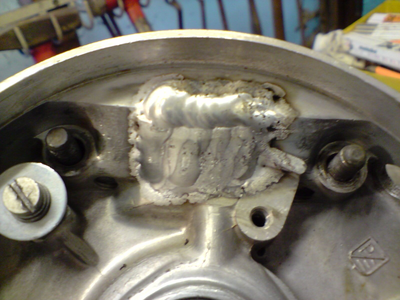

    An dieser Stelle würde ich es nur mit Schweißen versuchen. Ich selber habe meinen Motor erst letzte Woche in Regensburg bei einer Schweißerschule
    machen lassen. Für 10€ in die Kaffeekasse ist es die beste Lösung und jetzt kann man schön weit auffräsen.
    Ob an dieser Stelle das Kaltmetall die Temperaturen auf die Dauer mitmacht....mir wäre es zu riskant.

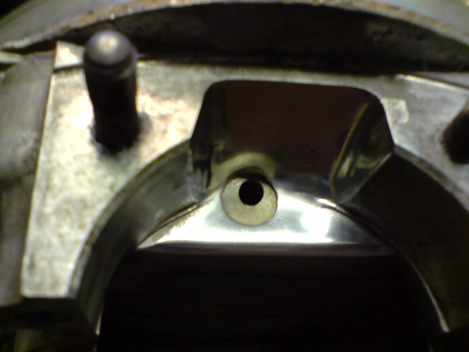

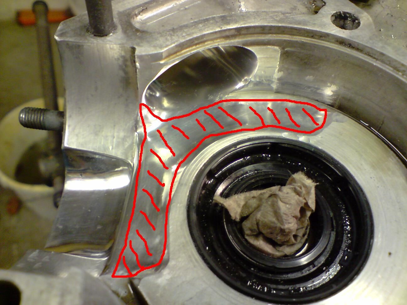

    Die Steigung hab ich so nach gefühl gemacht, du brauchst da einfach etwas Fingerspitzengefühl für die Materialdicke.
    Den Boden hab ich nur etwas angeschrägt und poliert.

    Ein Motor von mir wurde aufgeschweißt, den anderen habe ich mit Kaltmetall gemacht.
    Hat sich bis jezt biedes bewährt.
    Die überströmer sollten aber schöhn symmetrisch sein..

    Ich fahre Membran, darum sieht der Einlass etwas anders aus.
    Such dir jemanden der dir die Stellen aufschweißen kann, das erspart dir einige Nerven beim Fräsen und hält 100%ig.

    Ansonsten vertete ich den Standpunkt dass man durch das Fräsen die Form (insbesondere den Bauch) des Überströmers zerstört und daher eine recht genau Vorstellung von der Arbeitsweise von Diesem haben sollte.
    Für nen Malossi112 sollten kleinere Anpassungen im Sinne von Abrundungen völlig genügen.
    Das gleiche gilt für den Einlass, da würde ich mit vorschlagen mit der der Welle zu arbeiten
