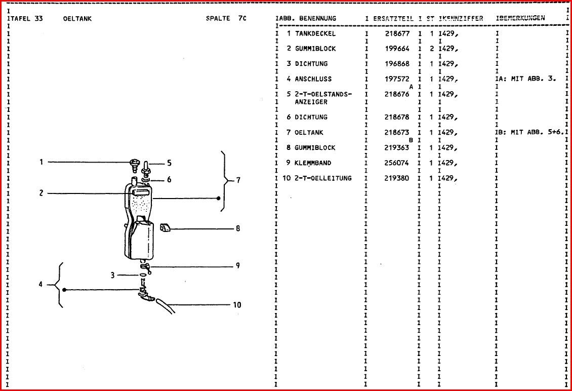

    Hallo Leute,
    ich habe mir eine PK50XL2 elestart automatic gekauft. Leider fehlte der Tank, so dass ich mir einen gebraucht gekauft habe. Es befinden sich jedoch 2 Schläuche unter der Sitzbank, ein dicker zum Anschluss am Benzinhahn und ein dünner. Wofür ist der dünnere bzw. wo schliesse ich den an ?
    Benötige ich evtl. noch einen Öltank o. Ä?
    • November 6, 2008 at 10:25
    Der dunnere kommt an den Oeltank, und angeschlossen, siehe Bild. Kauf dir einen neuen, gebrauchte haben oft einen Riss und das Oel sifft raus. Kostet ca. 30,- € ACHTUNG, selbst bei vollem Oeltank braucht es eine Weile bis das Oel in den Motor gefördert wird. Nach der Montage des Gefüülten Tanks, zuerst die Vespa mit 3 Liter Gemisch betanken. Erst wenn das verbraucht ist, wird Oel gefördert und Du kannst nur Benzin tanken.
