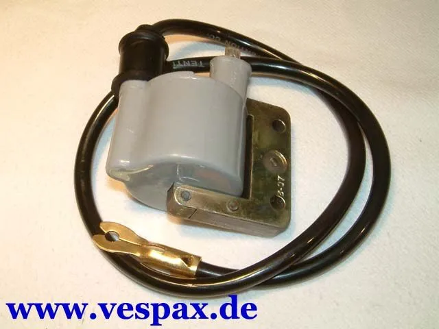

  • Hatte bei meiner V50 genau das gleiche problem! Bei mir lag es an einem fehlerhaften Kabel das von der Zündplatte zu der Zündspule:
    Also bei mir habe ich nur ein neuer Stecker für das (Schwarze) Kabel eingebaut und das Kabel neu isoliert!
    Seitdem hatte ich kein Problem mehr! :thumbup:

  • Zitat
    @ Fettkimme: Ist die Zündspule das gleiche wie eine CDI?
    Das Wort CDI in meinem Beitrag ist unterlegt = kann man anklicken und verlinkt auf ein anderes Topic ;)
    Kleiner Auzug aus selbigem....
    Die PX mit ihrer Kontaktlos Zündung hat im Gegensatz zu den Kontaktgesteuerten V50 eigentlich keine Zündspule sondern eine Kondensator .
    Bei (V50) kontaktgesteuerten Modellen wird mittels Induktion, mit einem zunächst aufgebauten und dann schnell zusammenbrechenden Magnetfeld via der Kontakte gearbeitet.
    Die Px hat hier einen Kondensator der mit Hilfe der Erregerspule aufgeladen und dann über einen steuerbaren Diode
    entladen wird. Gesteuert wird die Diode über den sogenannten Pick Up (Magnetschalter) der auf der Zündgrundplatte sitzt.
    Er gibt das Signal für die Entladung des Kondensators. Der Strom des Kondensators wiederum wird in einen Transformator (ähnlich einer konventionelle Zündspule) geleitet und dort hochtransformiert.
