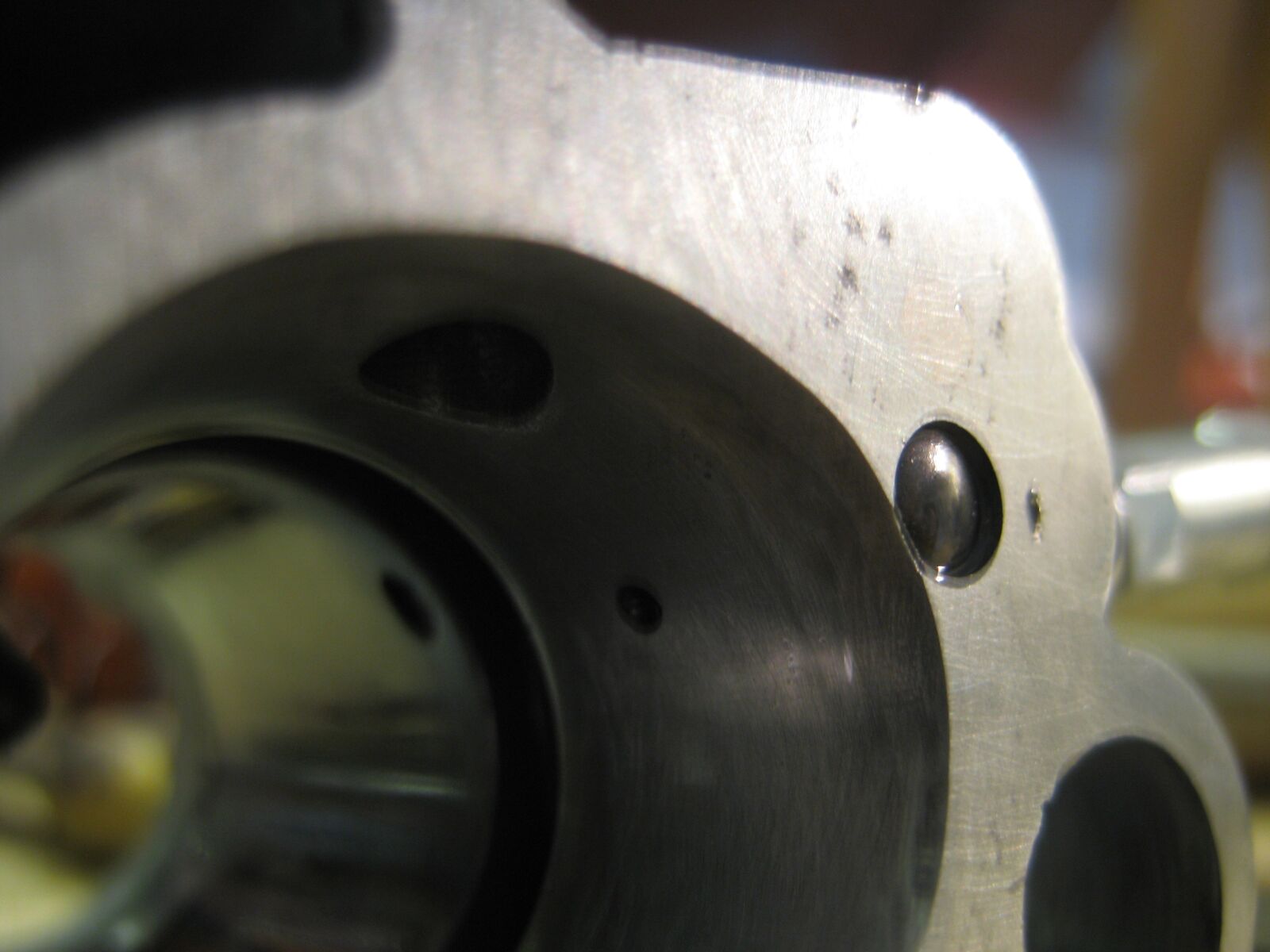

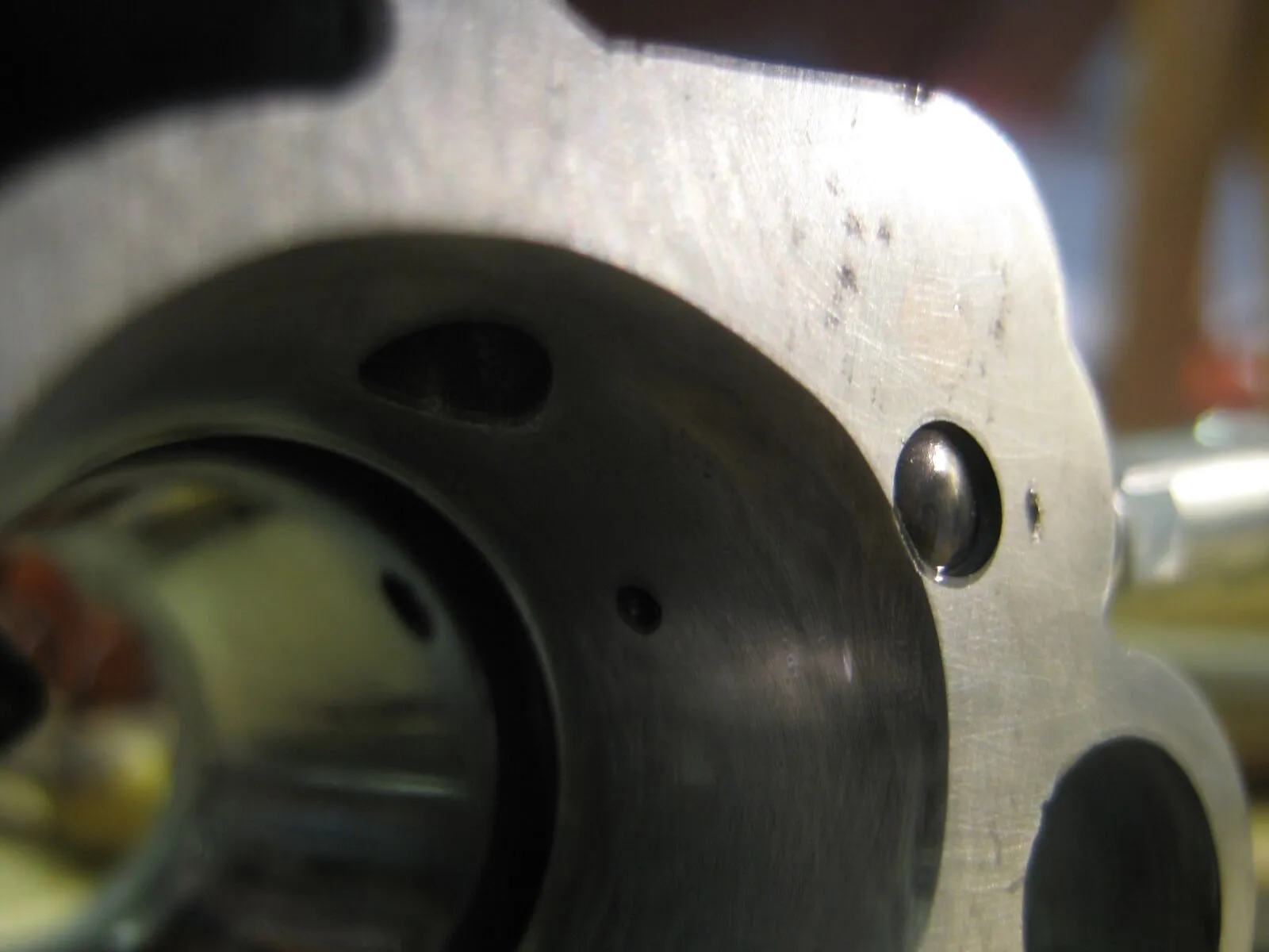

    Getrenntschmierung hab ich nun stillgelegt...:
    - Öltank ausgebaut.
    - Pumpenwellenloch verschlossen.
    - Ölloch im Gaser verschlossen mit nem dicken Lötdraht, siehe Bild.
    (Da muss man genau gucken: rechts schräg über dem ovalisierten Gaserauslass über diesem schwarzen eingelassenen Pinöckeldings ist ne runde Fläche in einer etwas andere Farbe. Das ist der Lötdraht: Reingedrückt, dann nachgeklopft (ca. 1,5 cm schätze ich), dann mit feinem Schmirgelpapier plan geschliffen...)
    - Das Ölröhrchen, wo der Schlauch vom Öltank drauf steckt hab ich inner Schraubzwinge brutalst plattgedrückt und umgebogen...;)
    - Dann hab ich Papierdichtungen für die PX alt verwendet.
