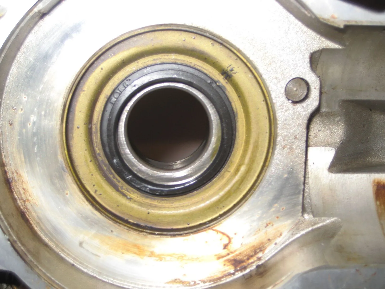

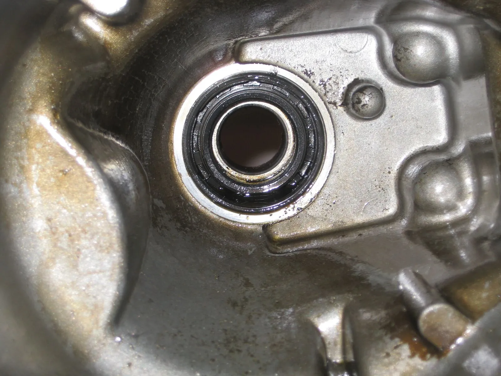

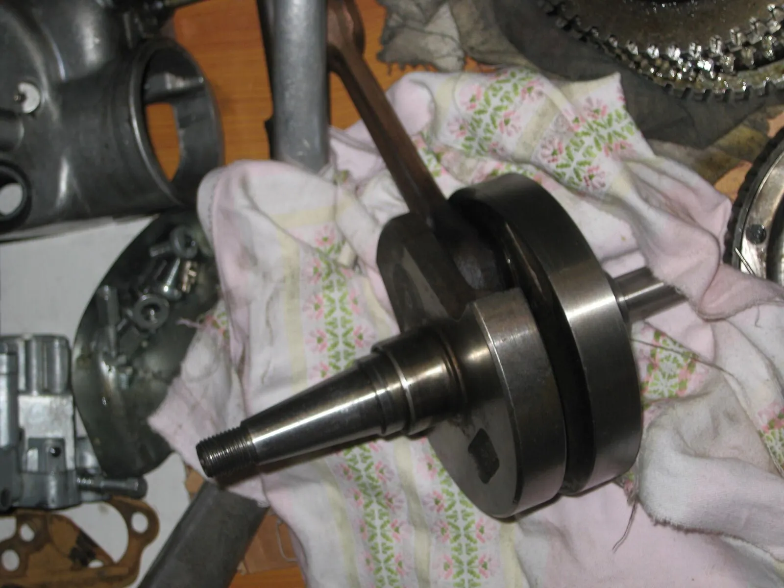

    Heute gings weiter. Hab die Kurbelwelle nun aus dem kupplungsseitigen Lager gepresst.
    Jetzt sind in den Gehäusehälften nur noch die Lager drin und einige Kunststoffteile... Die nehm ich wohl besser auch noch raus, denn die Lager bekomme ich doch nur raus, wenn ich die Gehäusehälfte stark erwärme oder?
    In der [lexicon='Vespabibel',''][/lexicon] steht was von speziellen spreizbaren Auspresswerkzeugen für die Lager... Aber das macht ihr doch anders oder?
    Beweisfotos:
    Aso, jetzt wär noch ein Tipp bzgl. des Ausbaus des Kickstarterritzels schön... Diese fette Feder ist ja mal der Knaller!
