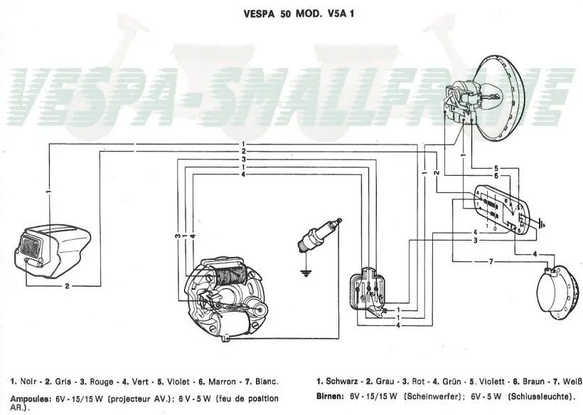

    12v auf 3 kabeln wär möglich aber recht unwahrscheinlich - ich glaub eher die Hupe geht besser weil sie momentan der einzig angeschlossene Verbraucher ist.
    wie sah denn die zündgrundplatte aus? - Zündspule und Lichtspule so wie auf dem Schaltplan? - dann wärs schon noch die richtige.
    das mit der schaltbaren Hupe sieht danach auch ok aus.
    Hast Du sicher den Lichtschalter nicht augehabt - das wahrscheinlichste wär dass dort die Kabel nicht alle dran sind, vielleicht hast du irgendwo einen MAsseschluss im Kabelbaum, kann dann durch einmal ziehen beim Motroeinbau shon passieren.
    MAssnahmen: 1 schau den Lichtschalter an - wenns das nicht ist 2. KAbel in der BlackBox abmachen und KAbelbaum nach Schaltplan durchmessen
    dann wirds schon

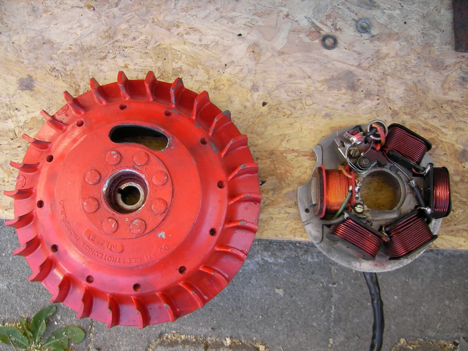

    viel interessanter ist: mach mal bitte ein foto der zündgrundplatte. neue motor ist so pauschal immer schwieirg, weils etwa 10 verschiedene zündanlagen serienmäßig für die smallframes gibt.

    • November 17, 2008 at 18:58
    Glück gehabt hab zu Glück noch ein Foto von der Zündung, sonst müsste ich ja wieder anfangen mit Zerlegen bzw. Polrad runter. Hoffe könnt was mit dem Foto anfangen. Hab immer noch keinen Durchblick ;(
    Wie schließ ich die an meine V50 an

    • November 17, 2008 at 22:41
    ducati kontaktzündung - nicht mehr ganz original ;) - was mich ein bisschen wundert ist dass da nur 3 kabel rauskommen, polrad mit 6 magneten - jenach beschaltung kommt da durchaus mehr spannung an als notwendig - hast du die alte zündung noch - würd eher mal die reinpacken
