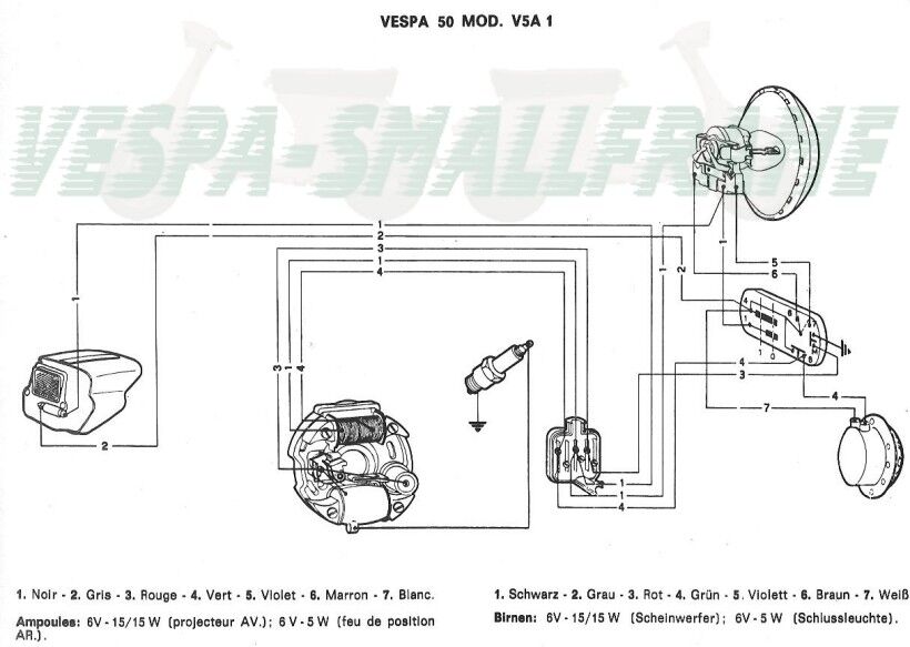

    holleroh, hab vor kurzem einen neuen motor mir eingebaut mit neuer zündung. hab nach langem probieren und durch hilfe des Forums auch eigentlch schon große Vortschritte gemacht, aber gestern hab ich alles zusammengebaut und laufen lassen aber es kommt immer das gleiche problem. Meine V50 Bj 67 mit drei kabeln vom Rahmen ohne Blinker, da geht kein licht. Die Hupe geht ja aber wenn ich den lichtschalter umlege kann ich die Hupe ein und ausschalten mal geht sie, schalt ich um geht nix! hab aber am kabelbaum nix gemacht und vorher ging alles einwandfrei. Also ich bin ja kein so Fréak aber glaub schon das ich jetzt ne 12V anlage habe da die Hupe nicht nach Drehzahl, sondern immer gleich laut geht. Oder?Bremslicht gibts nicht und Birnen sind auch nicht durchgebrannt.

    12v auf 3 kabeln wär möglich aber recht unwahrscheinlich - ich glaub eher die Hupe geht besser weil sie momentan der einzig angeschlossene Verbraucher ist.
    wie sah denn die zündgrundplatte aus? - Zündspule und Lichtspule so wie auf dem [lexicon='Schaltplan',''][/lexicon]? - dann wärs schon noch die richtige.
    das mit der schaltbaren Hupe sieht danach auch ok aus.
    Hast Du sicher den Lichtschalter nicht augehabt - das wahrscheinlichste wär dass dort die Kabel nicht alle dran sind, vielleicht hast du irgendwo einen MAsseschluss im Kabelbaum, kann dann durch einmal ziehen beim Motroeinbau shon passieren.
    MAssnahmen: 1 schau den Lichtschalter an - wenns das nicht ist 2. KAbel in der BlackBox abmachen und KAbelbaum nach [lexicon='Schaltplan',''][/lexicon] durchmessen
    dann wirds schon

    o.k., werds mal durchmessen. hab ja jetzt a neue Zünung also auch eine neue zündgrundplatte. Des mit der Masse kontrolier ich auch mal.
