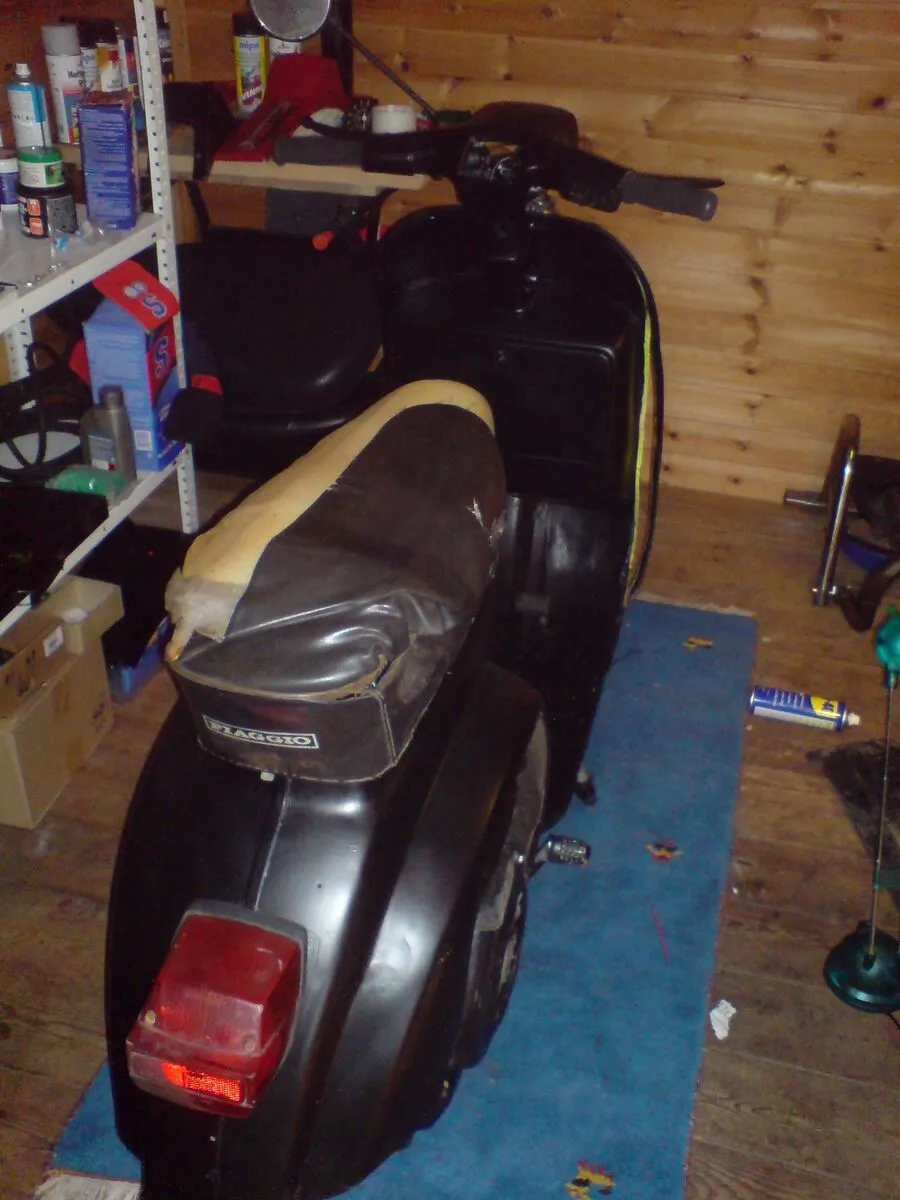

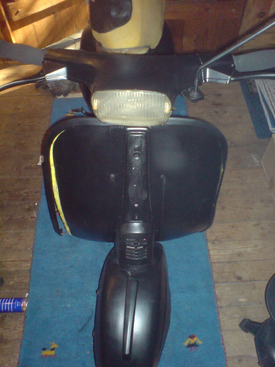

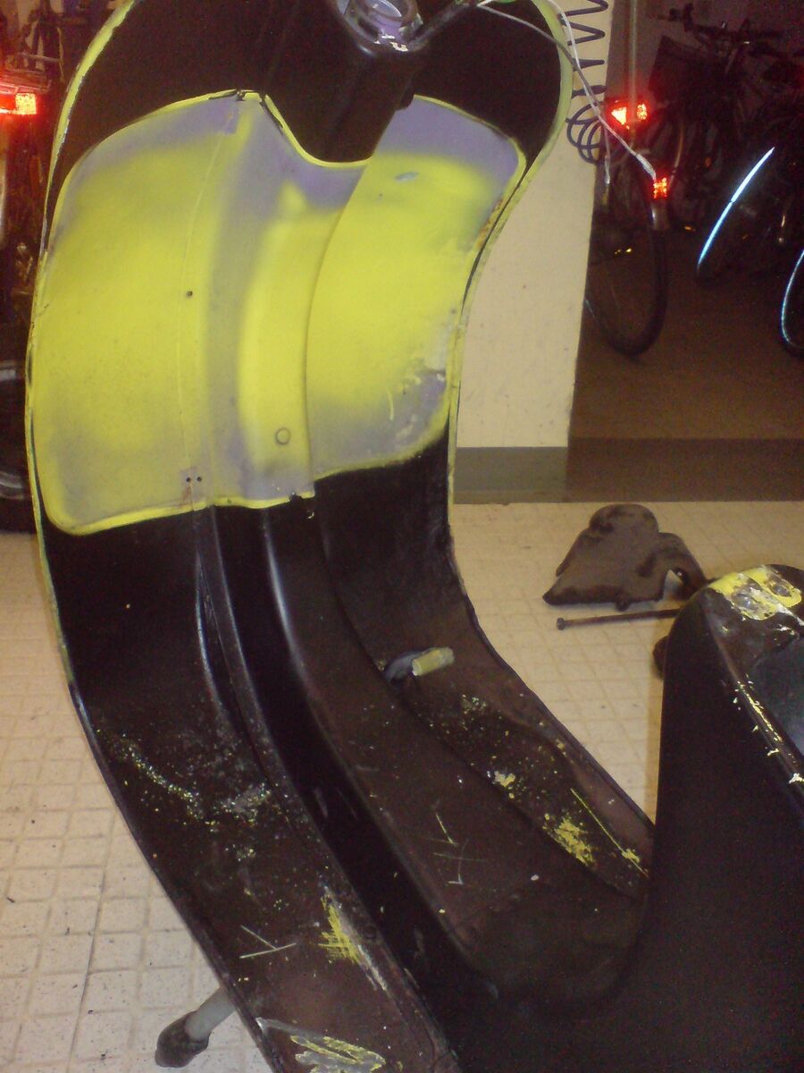

    So, jetzt Stelle ich mein Winterprojekt vor.
    Ich habe mir vor kurzen für den Winter eine V50 gekauft (für den Zustand leider zu teuert).
    Sie ist Baujahr 75, hat noch den ersten, originalen Motor, der sogar noch läuft.
    So, erstmal werde ich sie Sandstrahlen lassen, und gucken was vom Rahmen überbleibt.
    Die Vespa wurde in vielen Farben einfach überlackiert, zwischendurch auch mal gespachtelt. Ich denke es wird nicht viel überbleiben...
    Dann Schweißen. Dann Lackieren. Immoement tendiere ich zu einem grau (jaja, ich weiß schon...) mit weißen Felgen und weißen Stoßdämfern, weißer Lufterradabdeckung. Sonst möchte ich sie komplett original lassen, sprich Handschuhfach bleibt dran.
    Ist das eigentlich eine Spezial? Ich kenn mich da nicht so aus...
    Gruß.

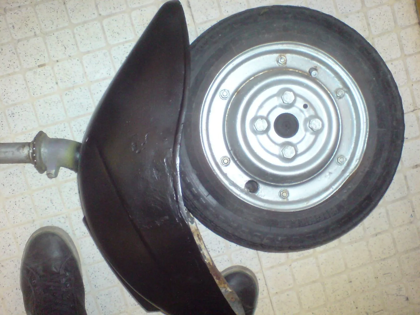

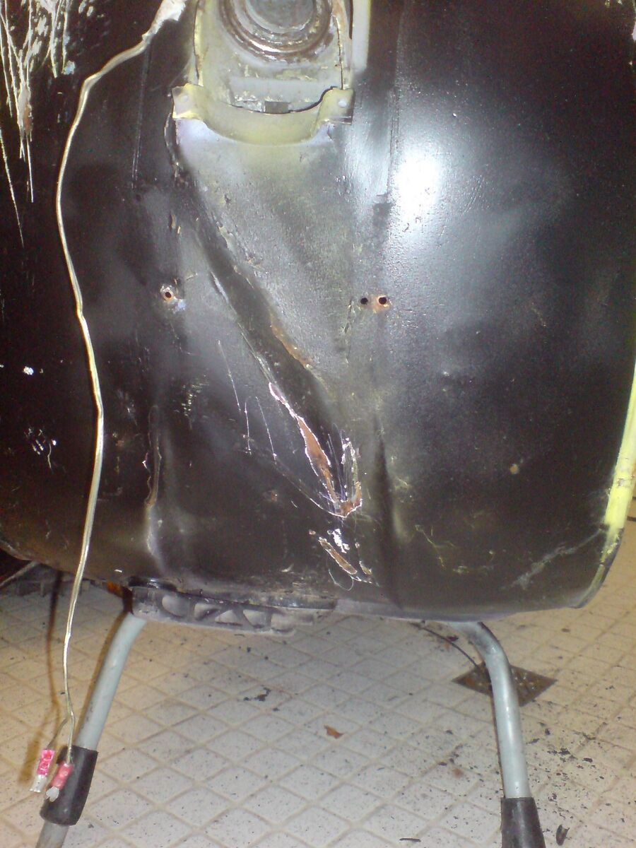

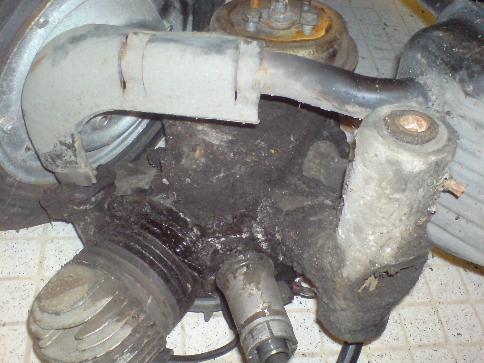

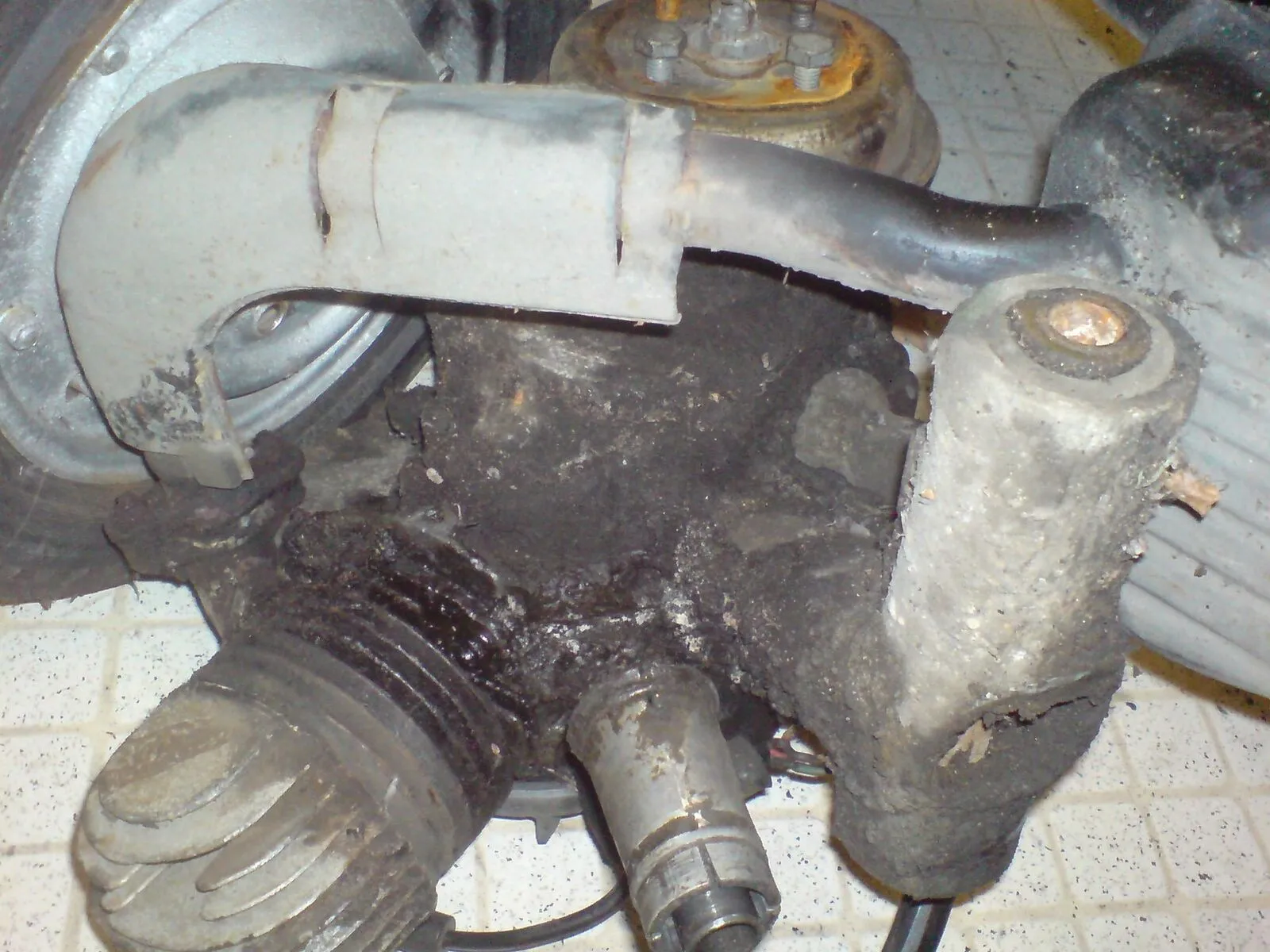

    Ist das der original Zylinder?
    ...jaja, Unfallroller, ist aber nicht verzogen.
    Der Loch für den Ansaugstutzen ist aufgeweitet worden, ich vermute das damit Rennen gefahren wurde...daher auch der Unfallschaden.
  • Roman Esco
    58
    24,308
    4,593
    Pontedera
    Lampe Vorne
    Roller-aus-Blech
    • November 26, 2008 at 18:17
    musst den Satz abbauen und die Bohrung messen
    Sieht nach smallframe Graugußzylinder aus
    Ob 50 oder 112ccm weiss man erst dann

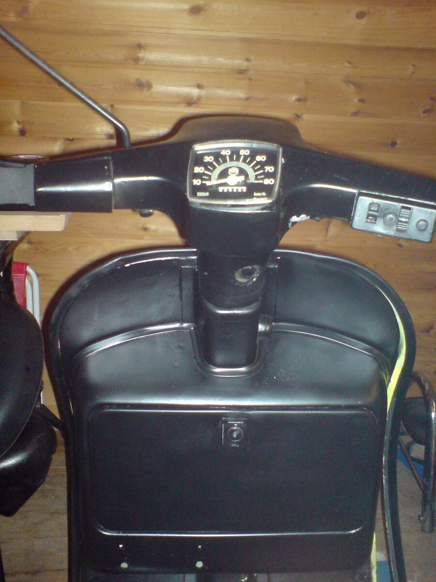

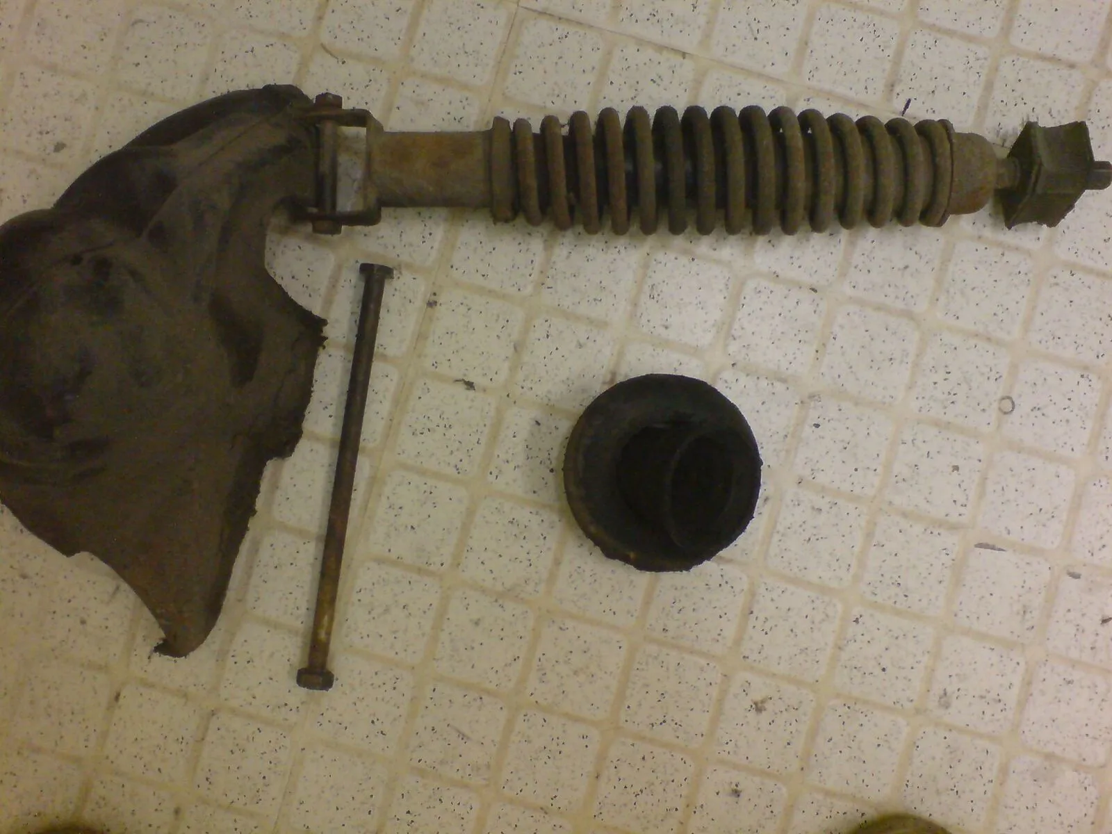

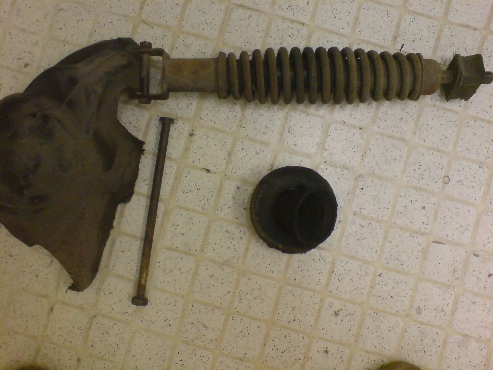

    Ok, werde Morgen erstmal den Motor mit dem Hochdruckreiniger säubern, dann werd ich weiter sehen. Freitag gehts zum Sandstrahlen. Ich glaube da wird nicht viel von übrig bleiben. Achja, ist das der Ori Stoßdämpfer? Sieht aus wie der Carbone hinten von meiner PK.
  • Gianluca
    4,190
    819
    • November 27, 2008 at 14:35

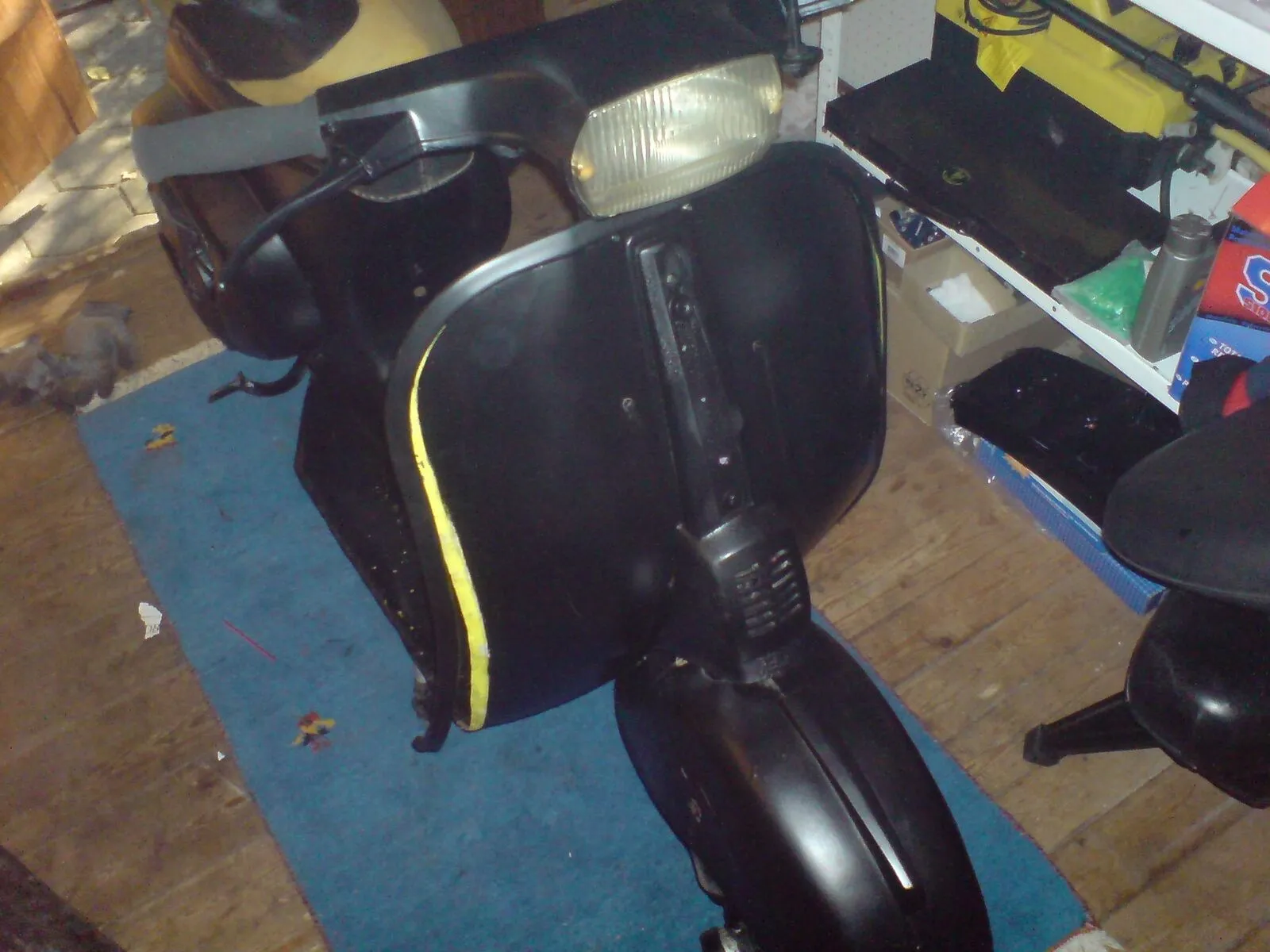

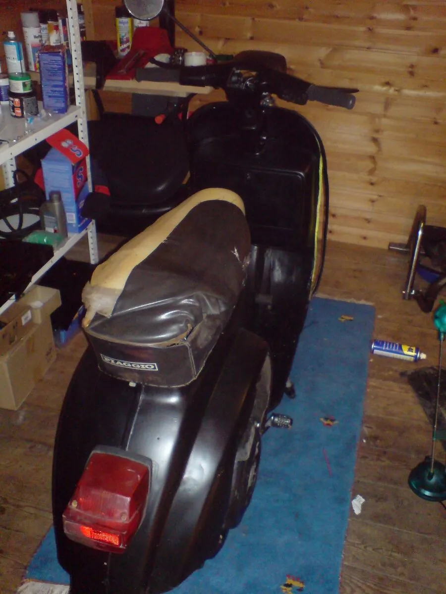

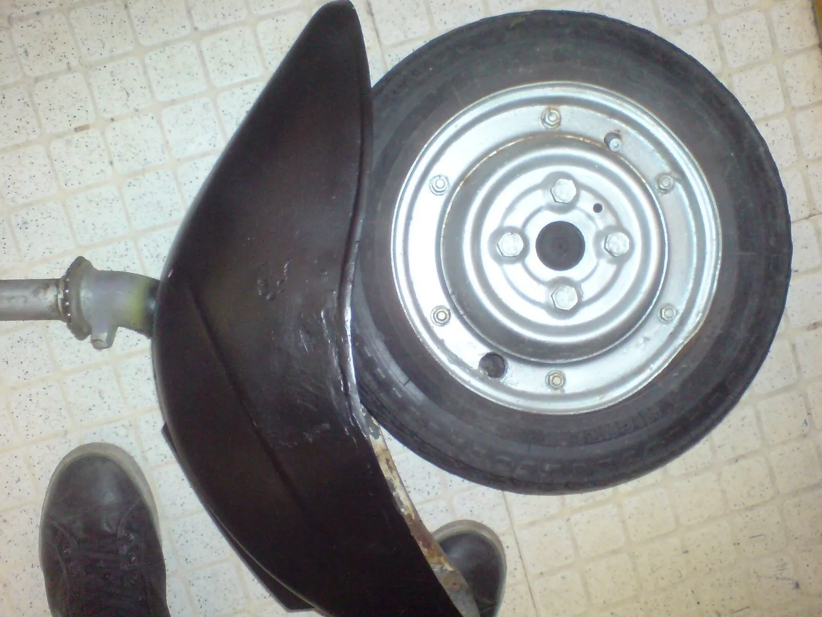

    Kann es sein, das ich ne andere Gabel drin hab, weil ich ne geschlossene 9'' Felge habe. Hinten ist die auch Verbaut...
    Laut Scooterhelp.com ist der Rahmen nicht von 75, sondern von 81. Wenn ich die Motornummer gefunden habe poste ich mal was Scooterhelp dazu sagt. Aber gab es überhaupt ne Spezial mit dieser Felge? Blinker hatte sie wohl noch nie, da der Kabelbaum ohne ist.

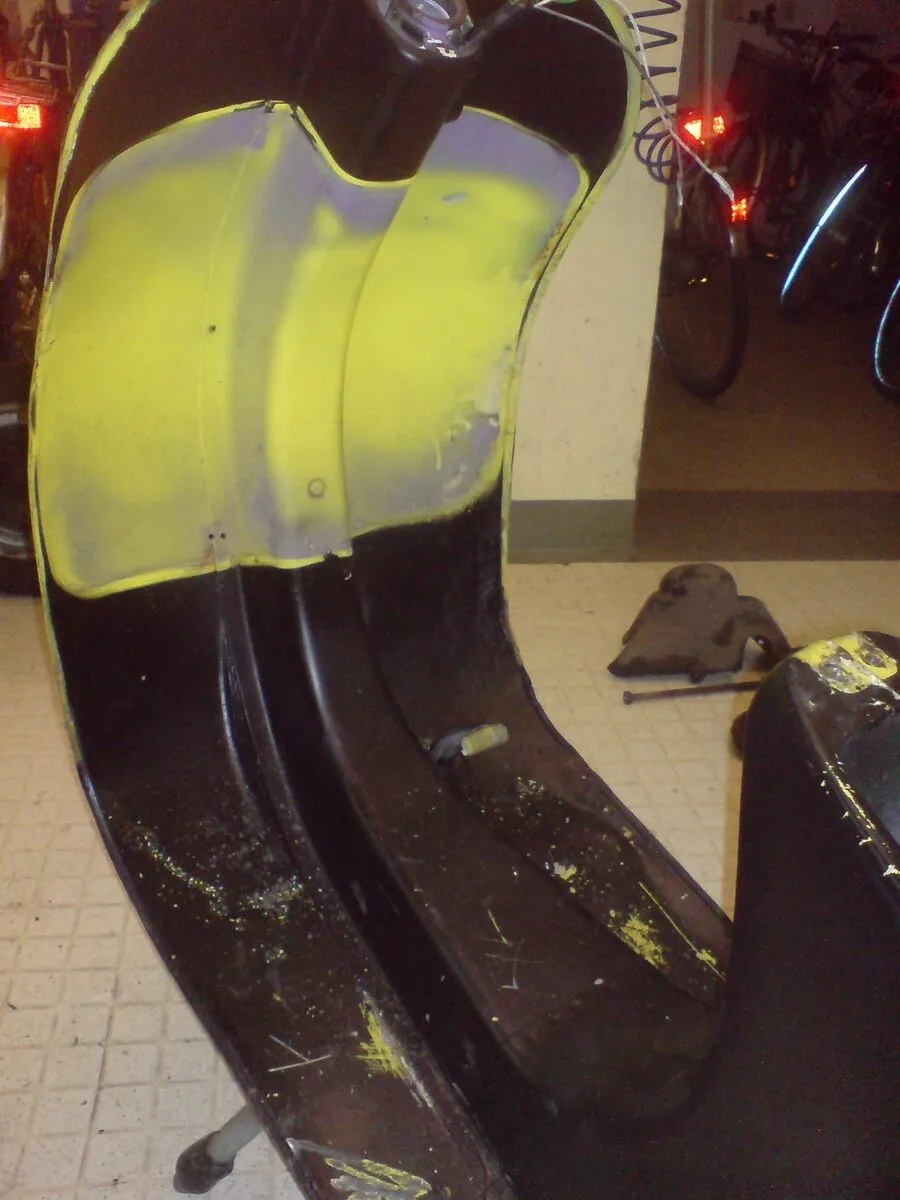

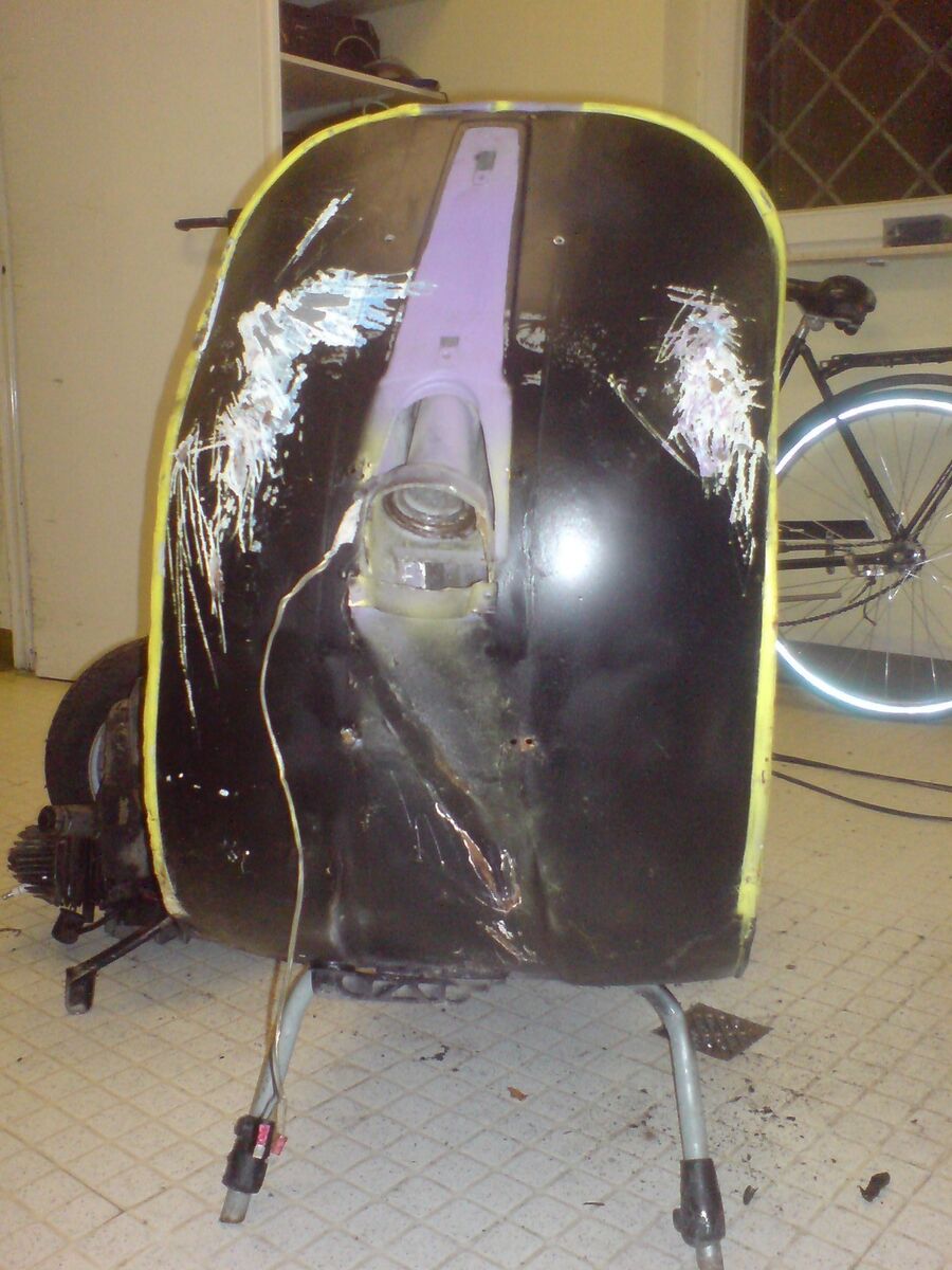

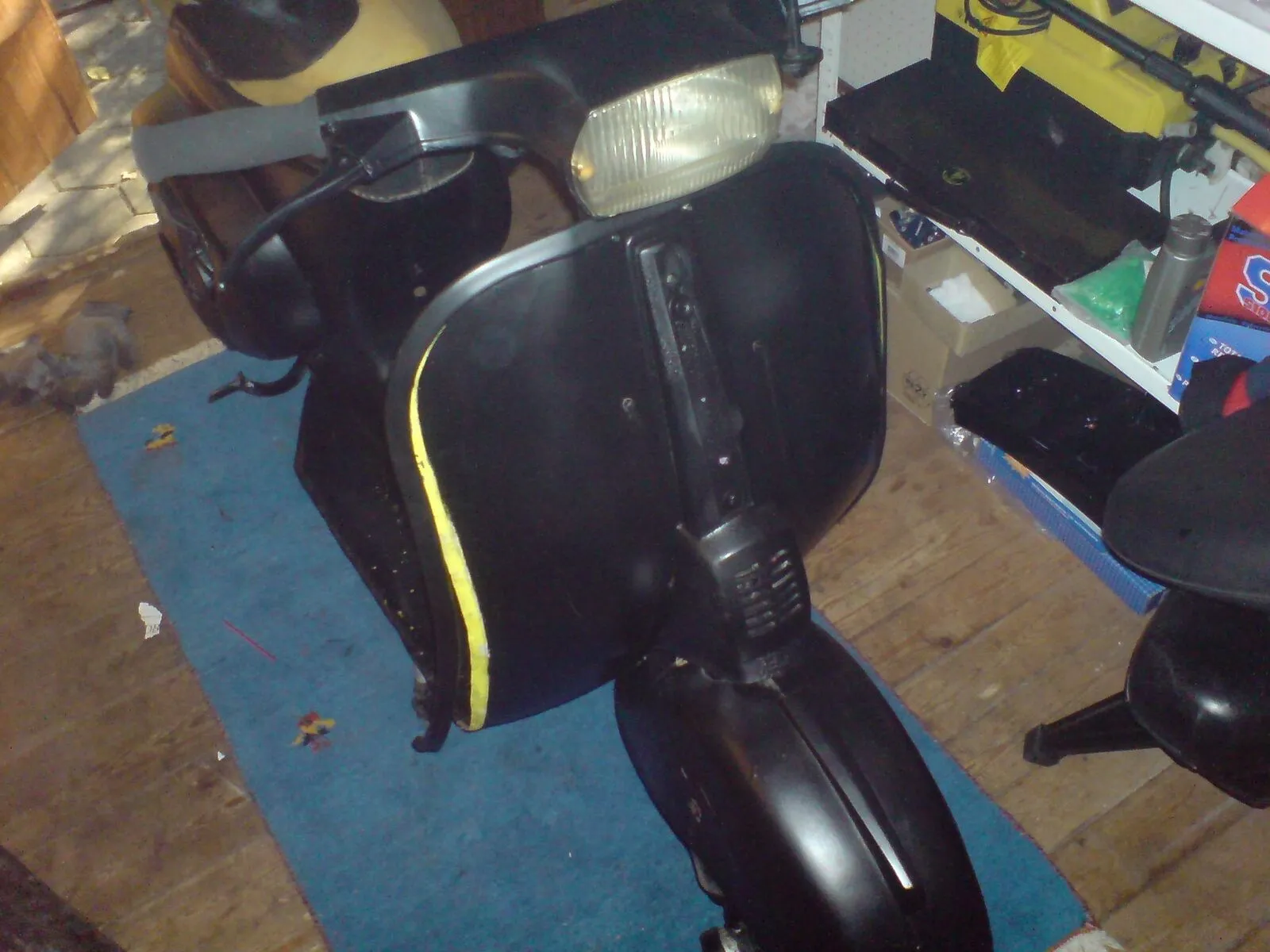

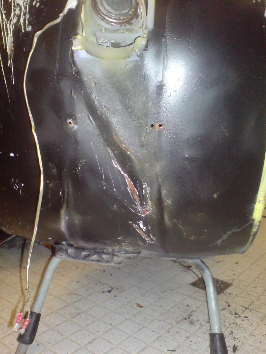

    Boah... hat der Vorbesitzer im Zirkus als Clown gearbeitet.. so bunt wie der is :D

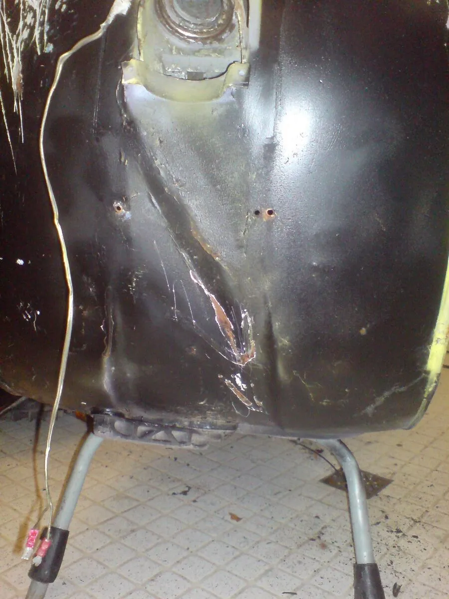

    ..Unfallschaden schaut nicht sehr schön aus... is aber leider bei den meisten Rollern vorhanden. Hatte mein Special Rahmen auch, den jetzt der Gandi hat..
    lässt sich aber sicher irgendie rausziehen... gibt ja so ne Methode a la Beulendoktor :thumbup:

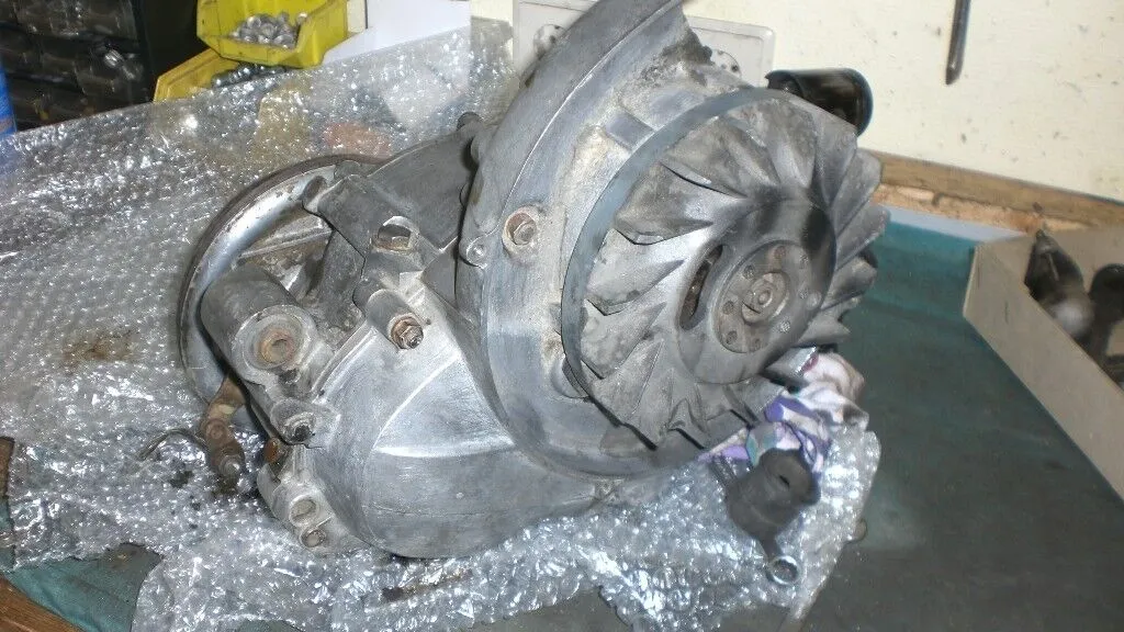

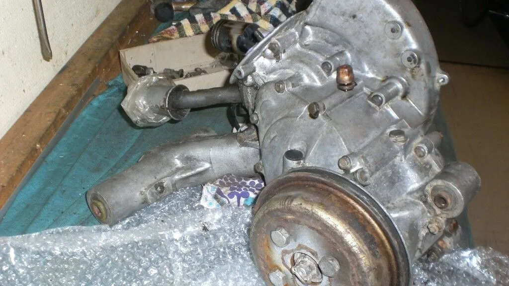

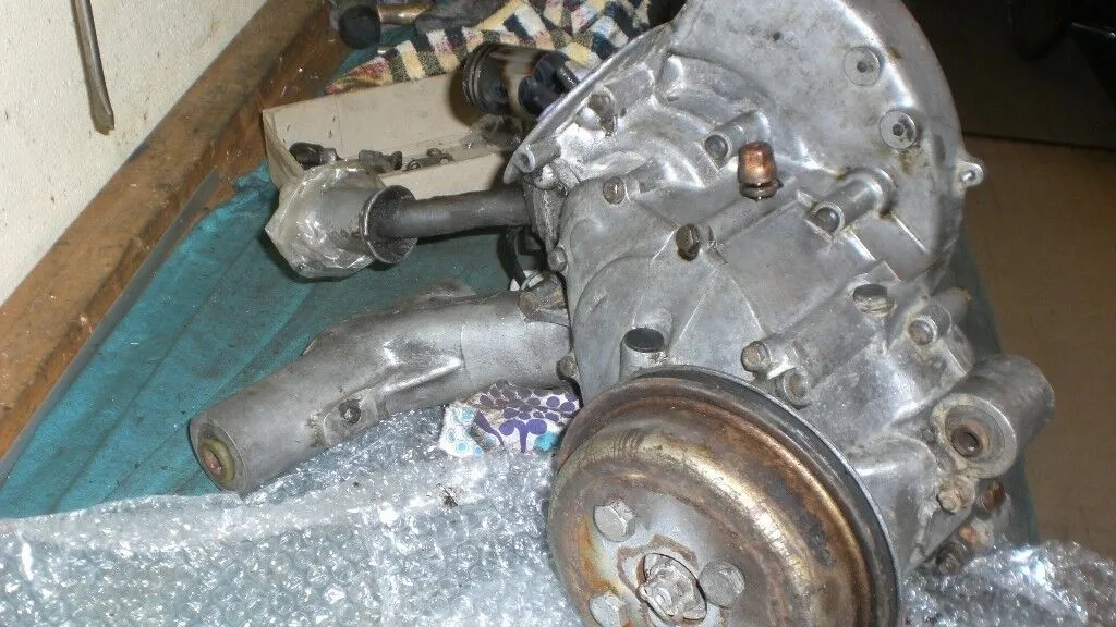

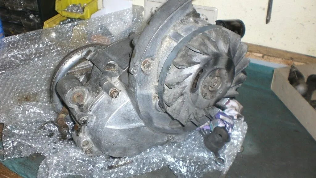

    Heute hab ich mal den Motor sauber gemacht:

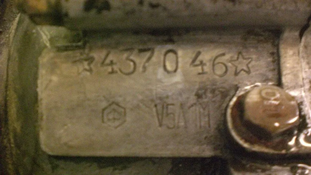

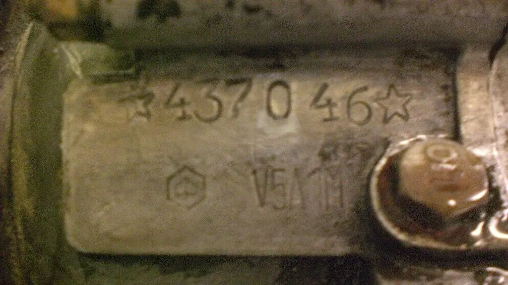

    Folgende Motornummer habe ich gefunden:
    Gibt es laut Scooterhelp.com nicht. Hast jemand ne Ahnung was das für einer ist?
    Öhm, Zylinder hat den Durchmesser 3,5 cm. Was ist das für einer?

    50ccm Kolben hat 38,4mm Durchmesser. Also hast nen 50ccm. Hab mal bei SIP die Zylinder durchgeschaut. Da stehen die Durchmesser dabei.
