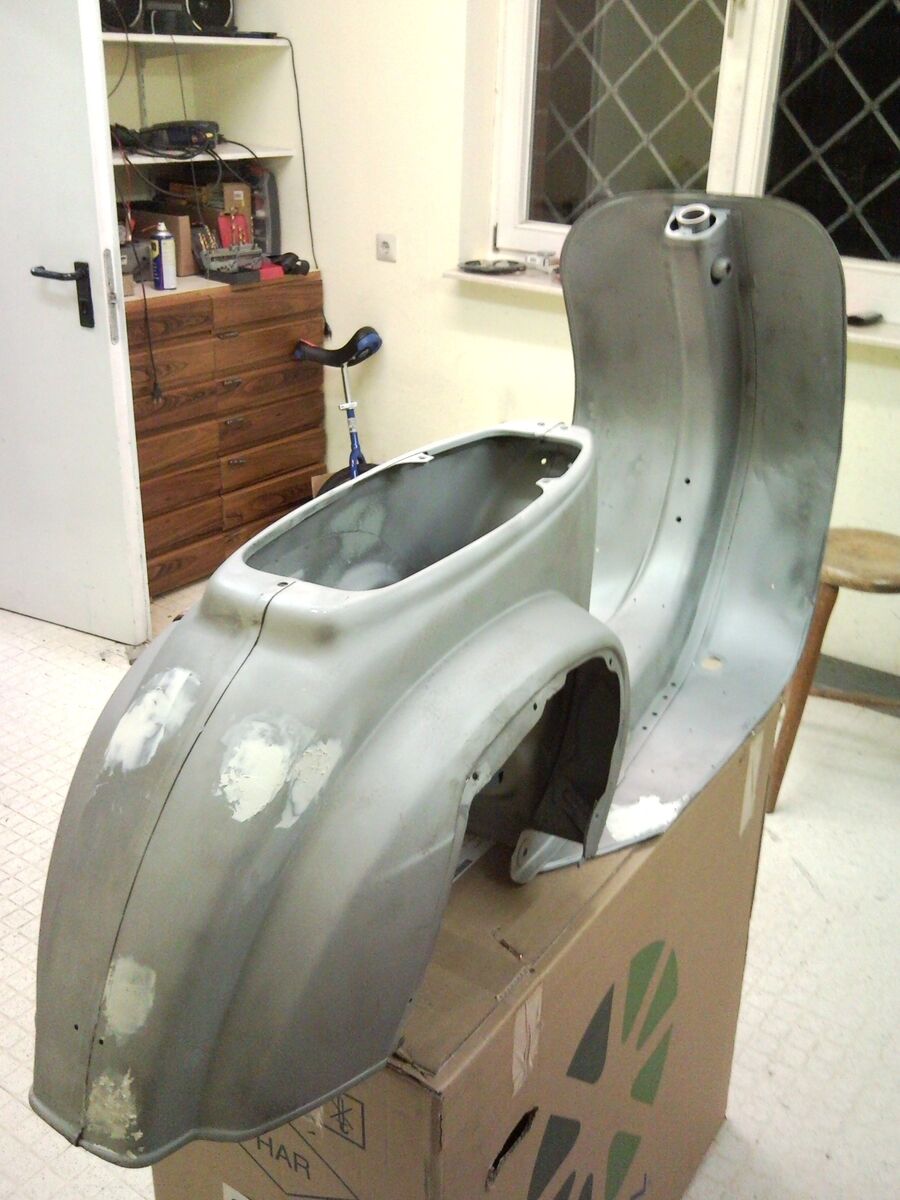

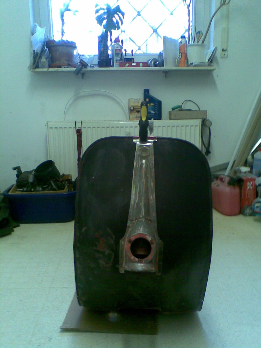

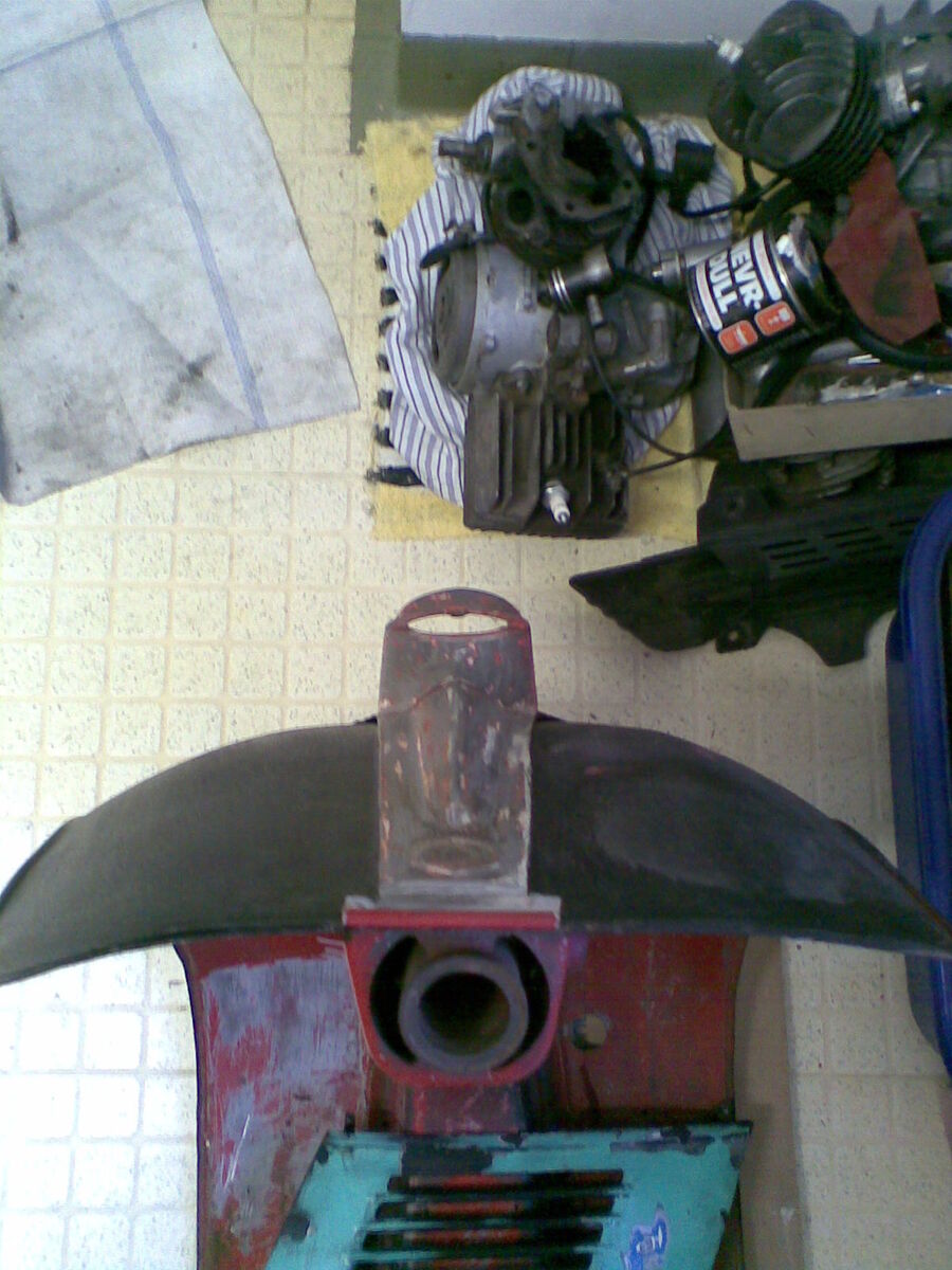

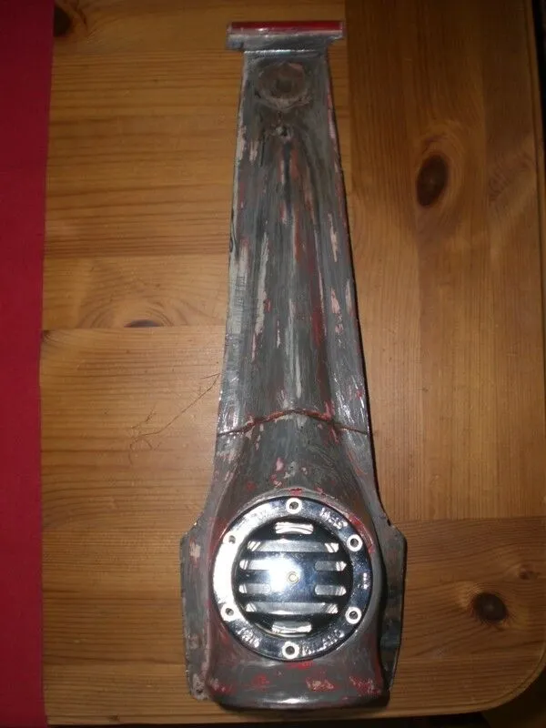

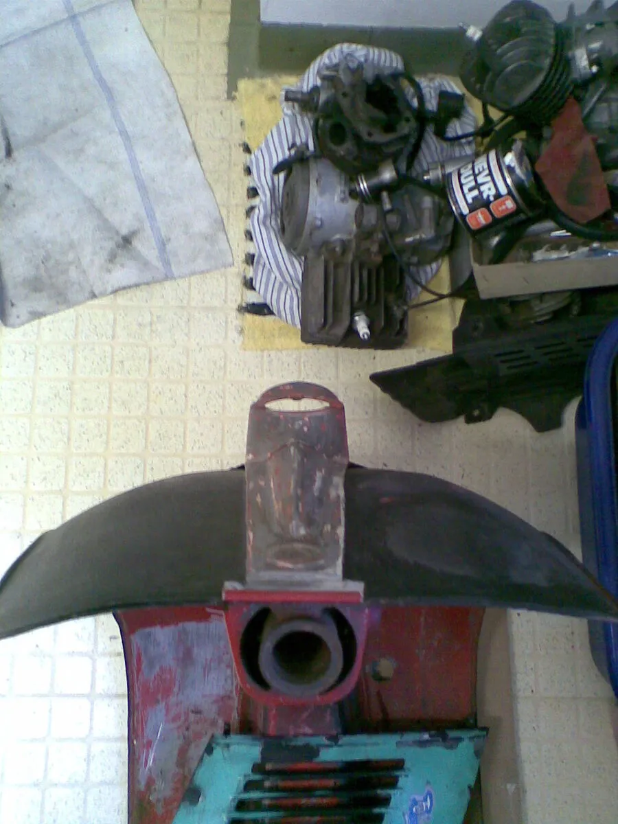

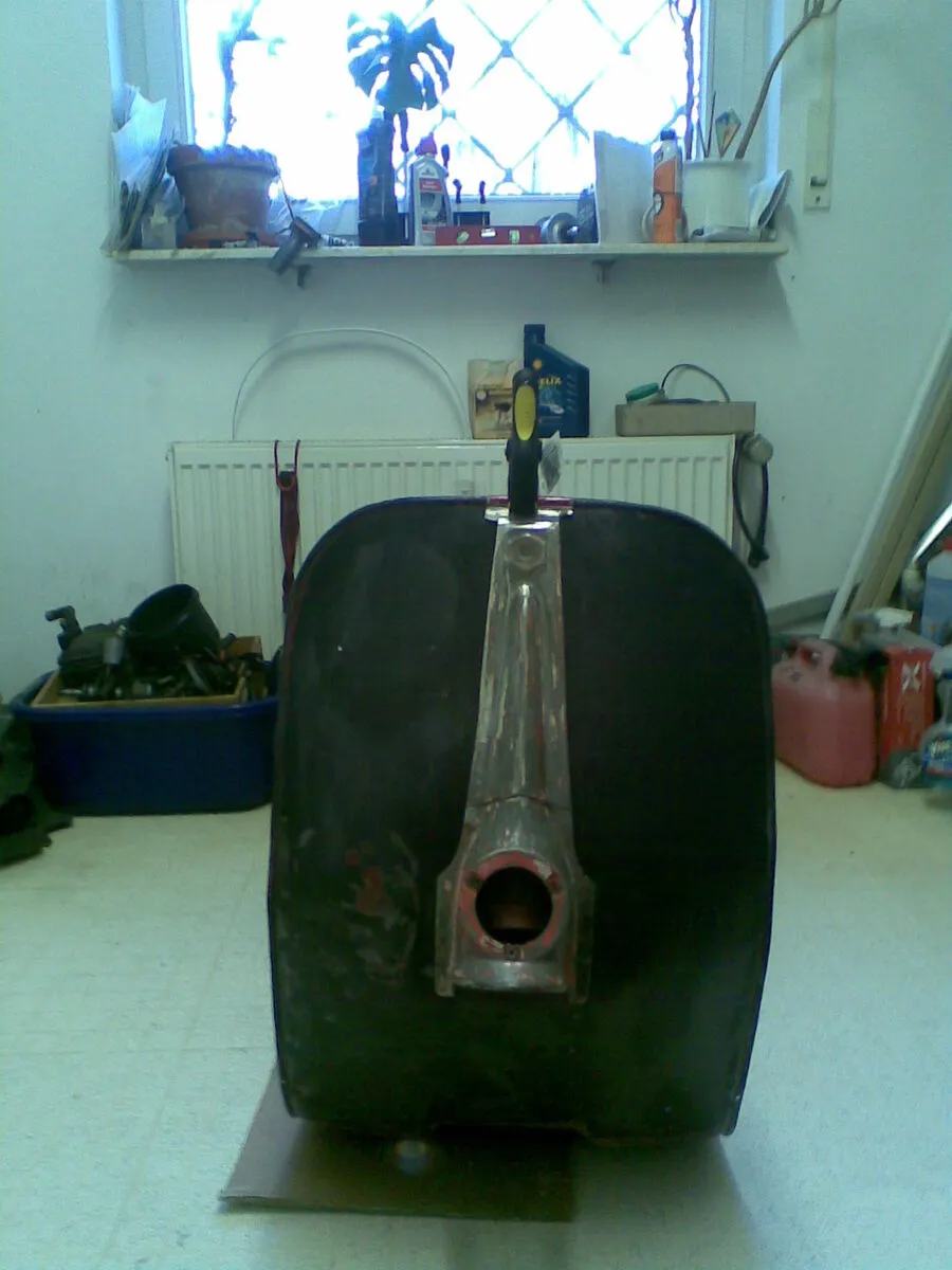

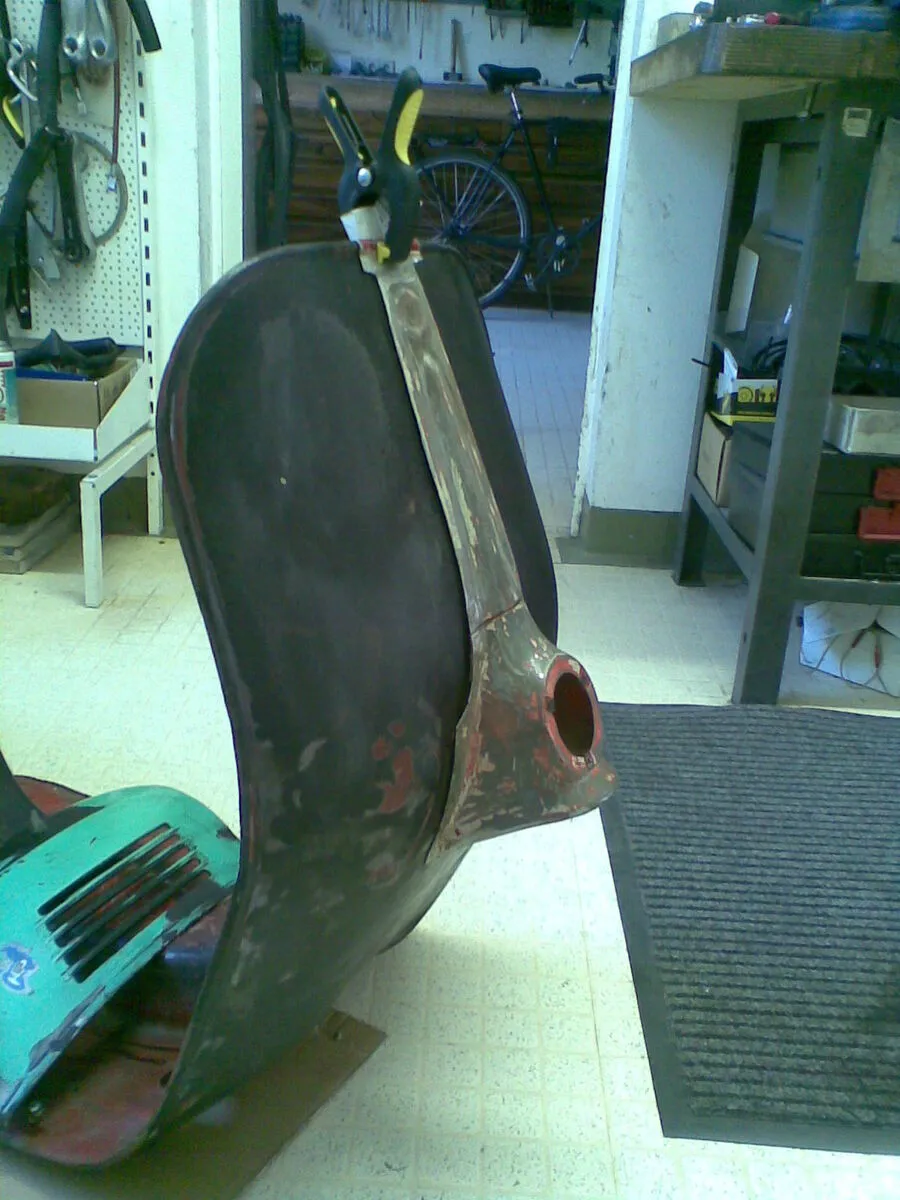

    So, habe die Kaskade mit dem Dremel rausgetrennt. Wird dann aufgeschweißt und vielleicht noch gespachtels, wenn glattschleifen nicht reicht.
    Hier einige Bilder...
    Edit: Vespa wird Lichtgrau und selber lackiert (selbstverständlich mit Kompressor)

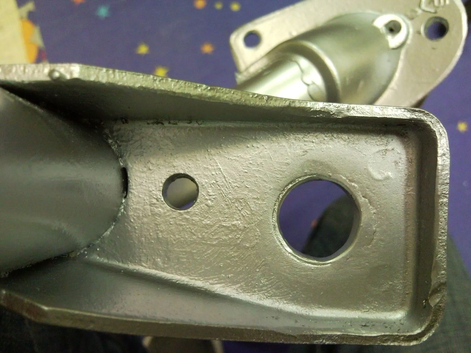

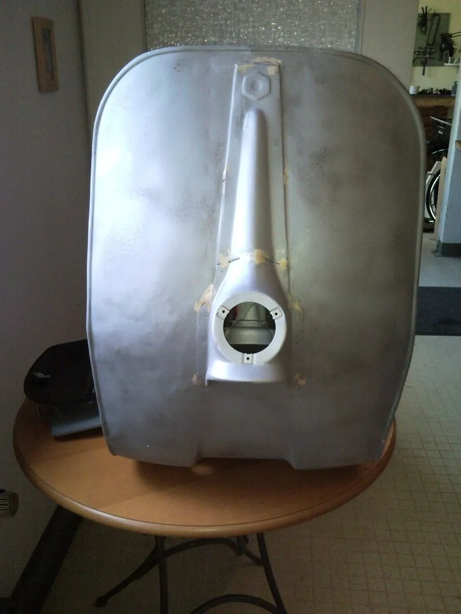

    Nu wird geschweißt, entlackt und verzinkt. Dann gespachtelt und Grundiert und dann von mir lackiert ;(

    So, kann weiter gehen. Diese Woche kommt der Rahmen wieder...

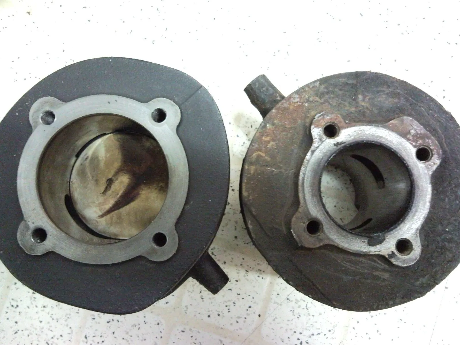

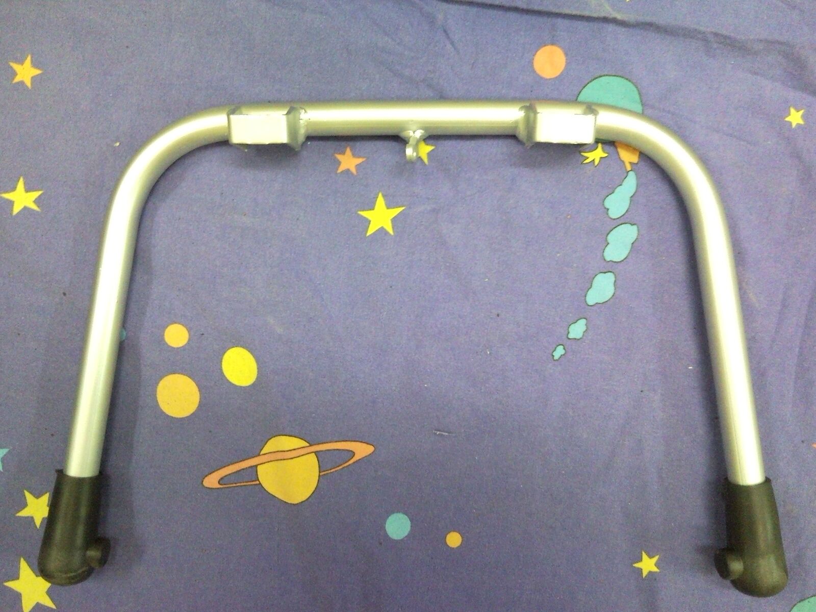

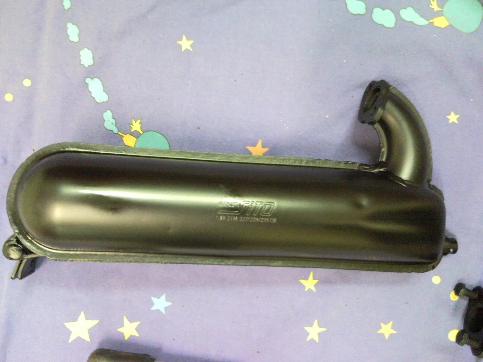

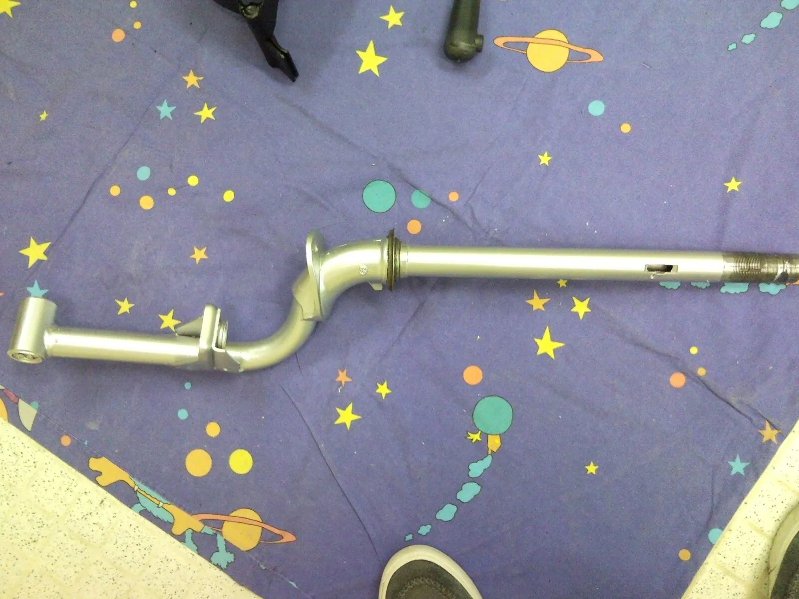

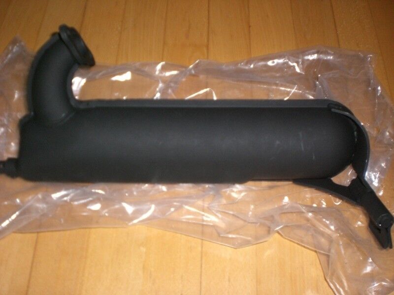

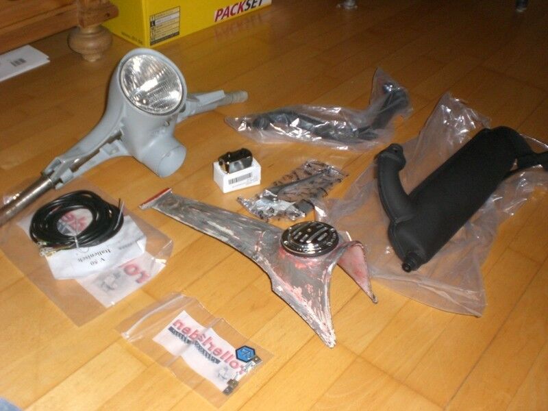

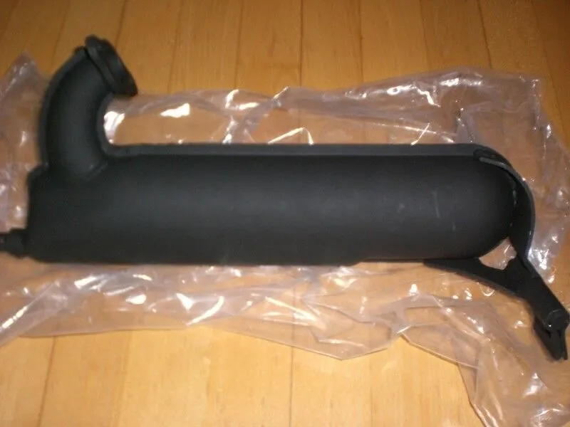

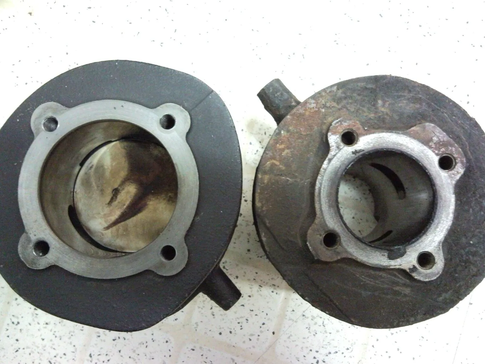

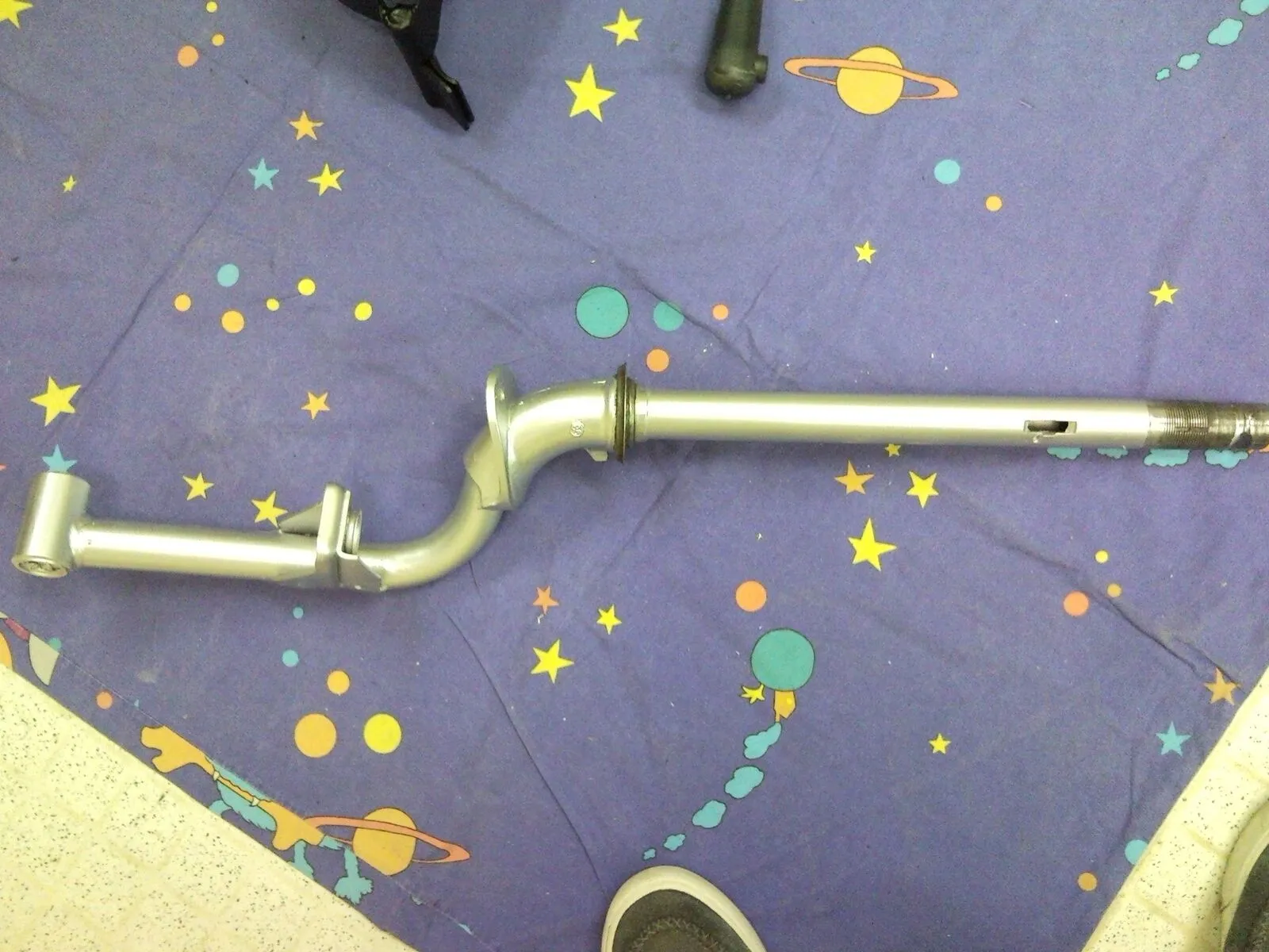

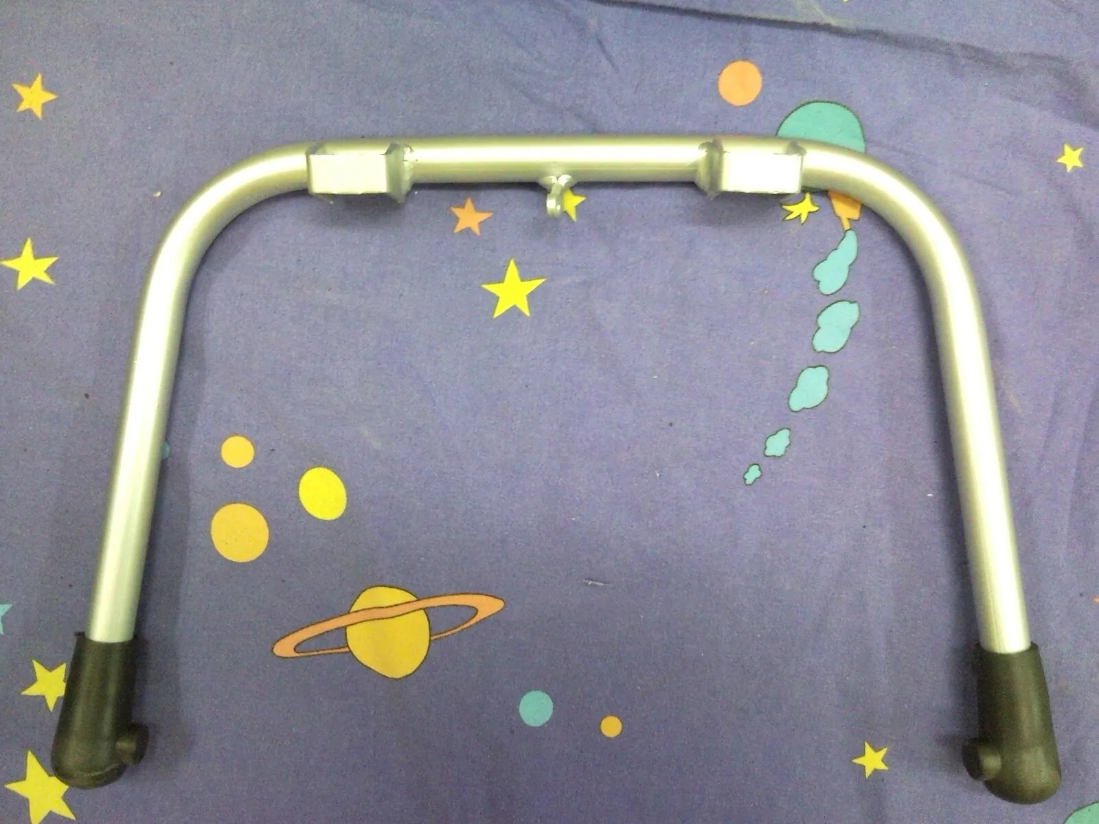

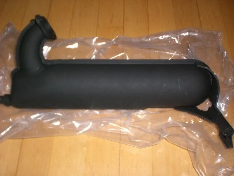

    Heute ein bisschen Motor poliert...

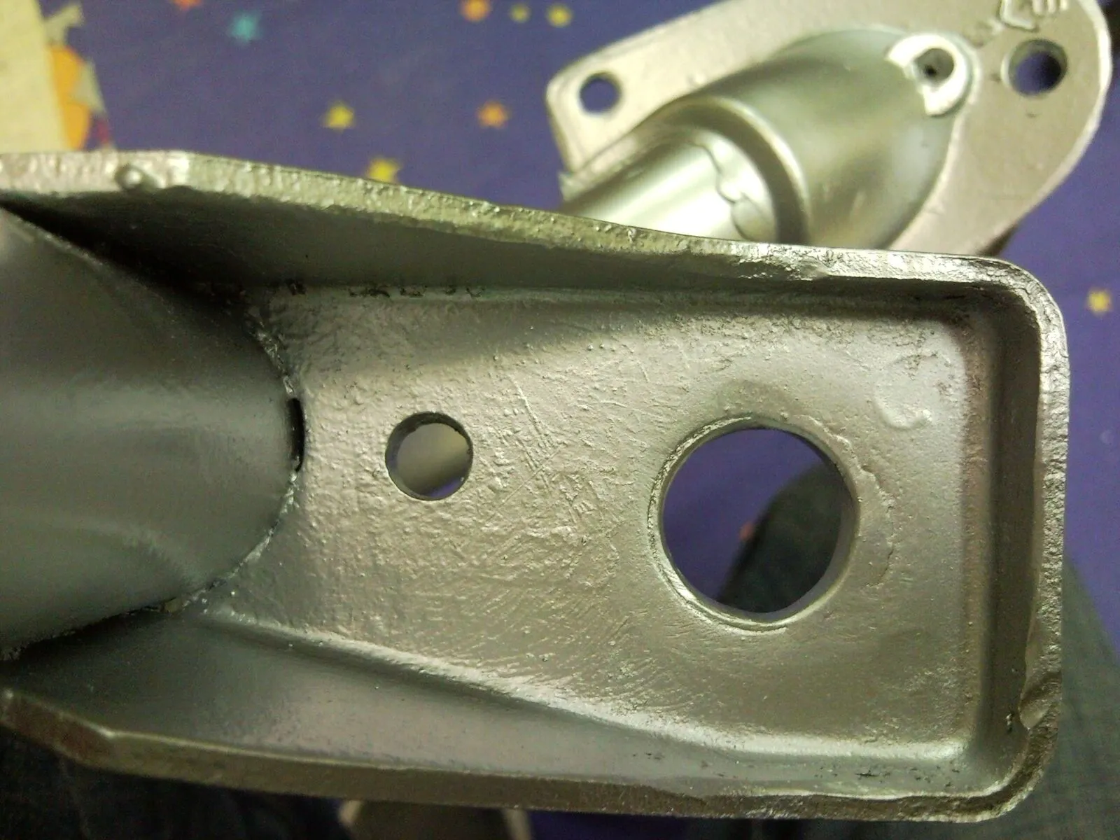

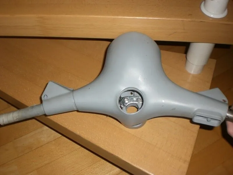

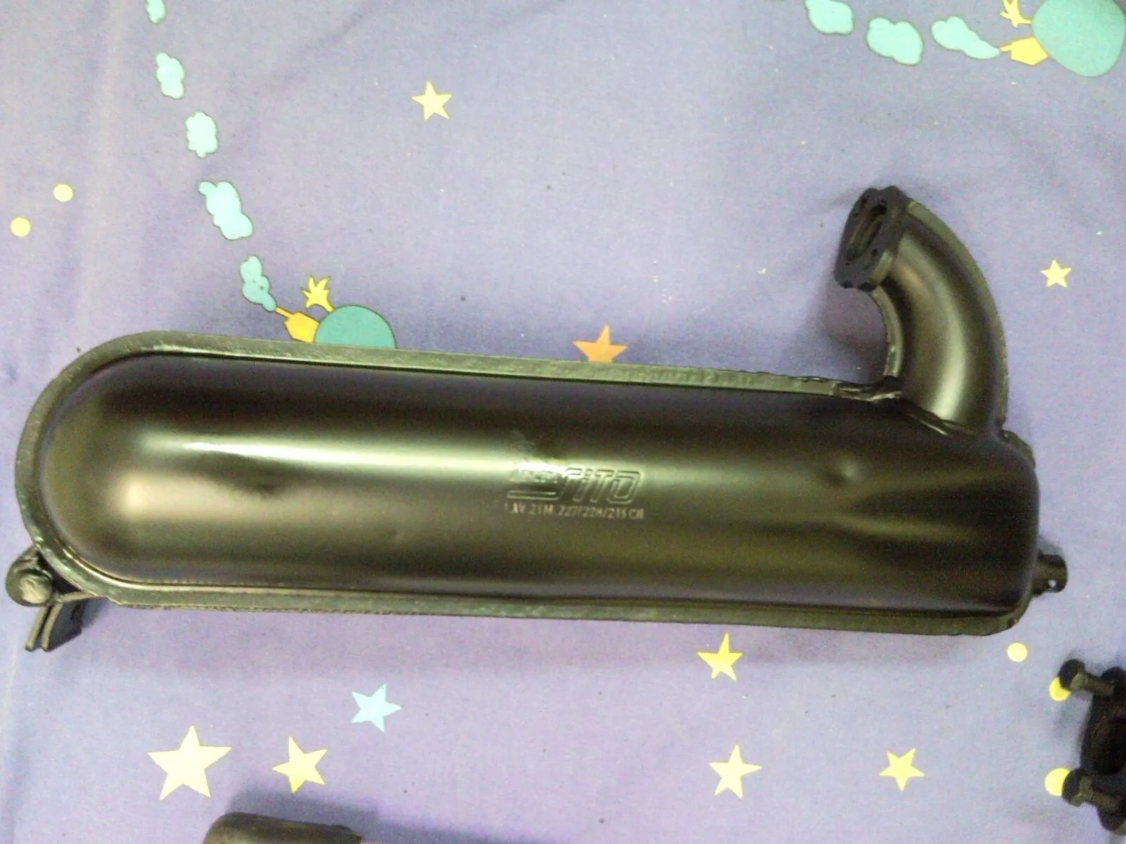

    Ständer, Gabel (war an der Stoßdämpfer aufnahme total ausgeschlagen und musste geschweißt werden), Auspuff lackiert...
    Und den alten mit dem neuen Zylinder verglichen 2-)

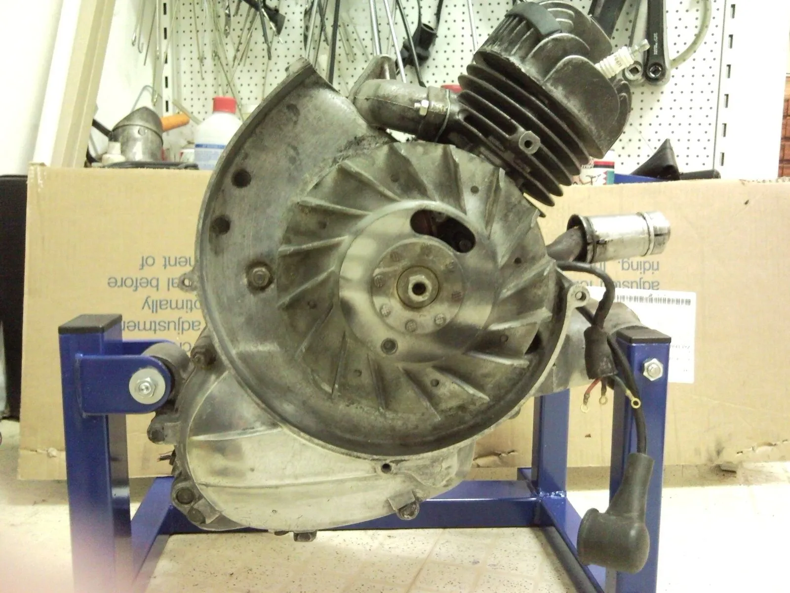

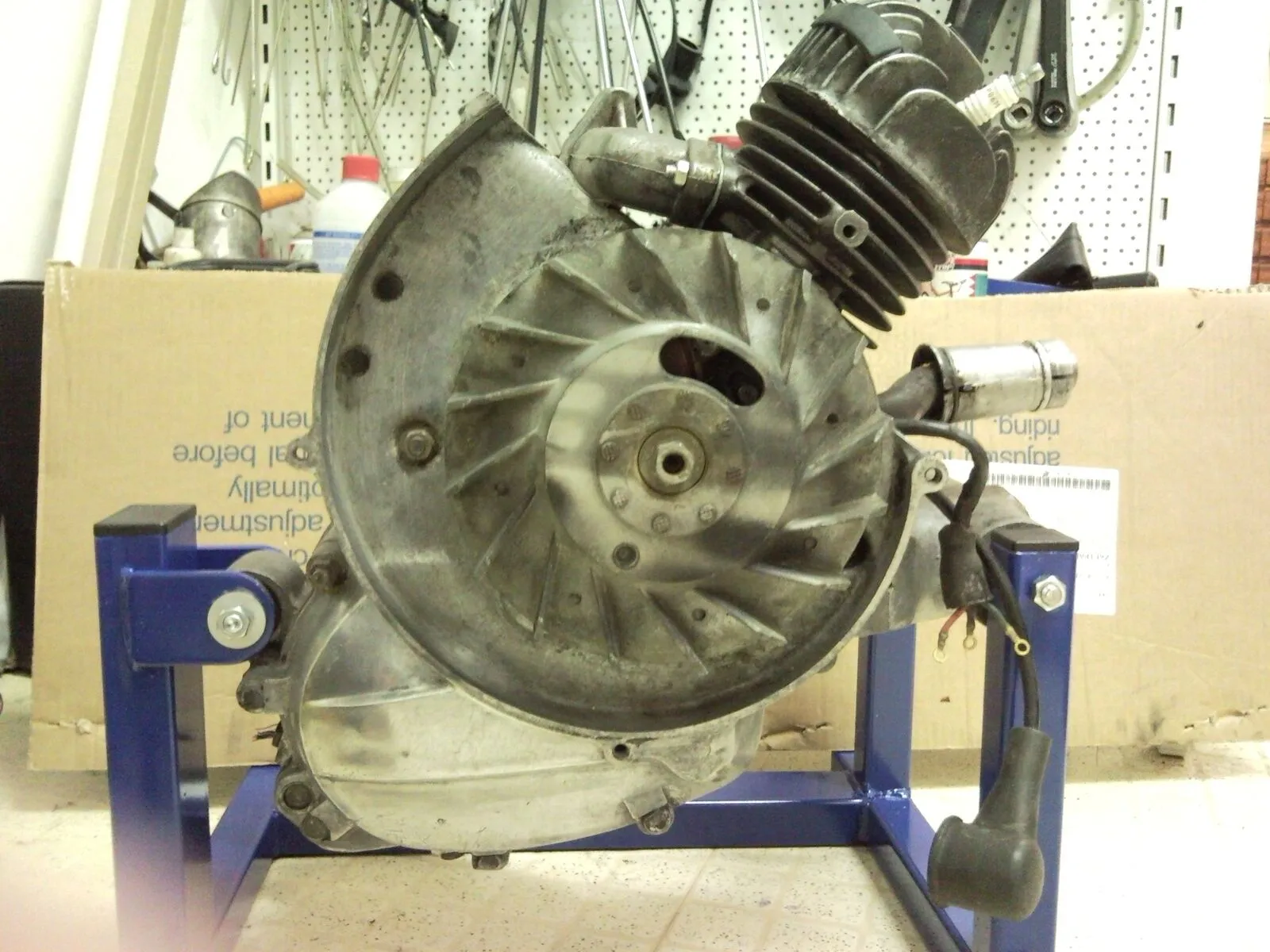

    So, Folgendes:
    Ich habe das Lüfterrad gerade unten. Wenn ich die Kurbelwelle anfasse, kann ich sie zu mir ranziehen --> hat also Spiel.
    Ist das normal, oder was ist das faul?

    • February 4, 2009 at 18:43
    • #54
    vllt bzw. wahrscheinlich hat sich die mutter fürs primär gelöst...

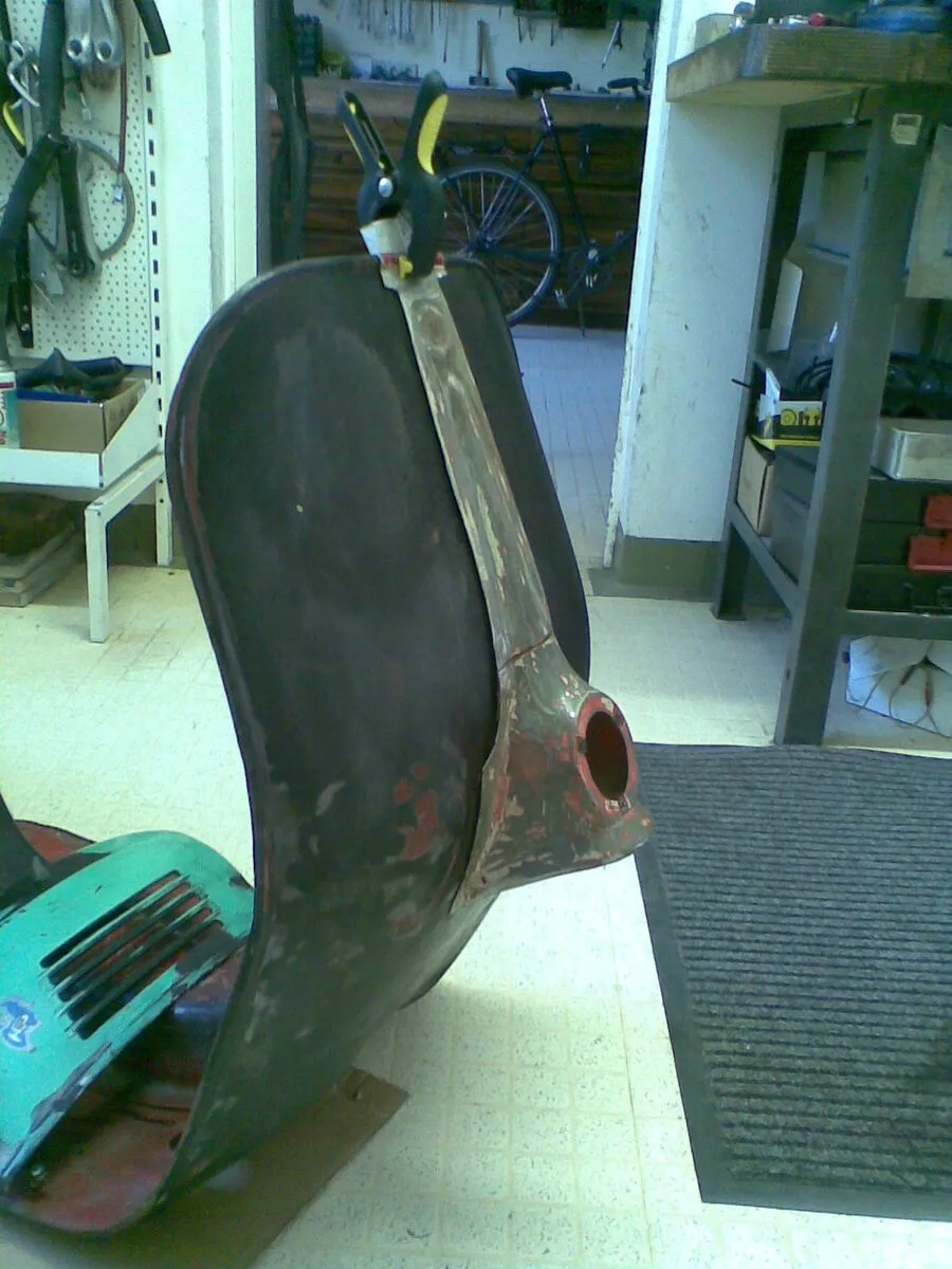

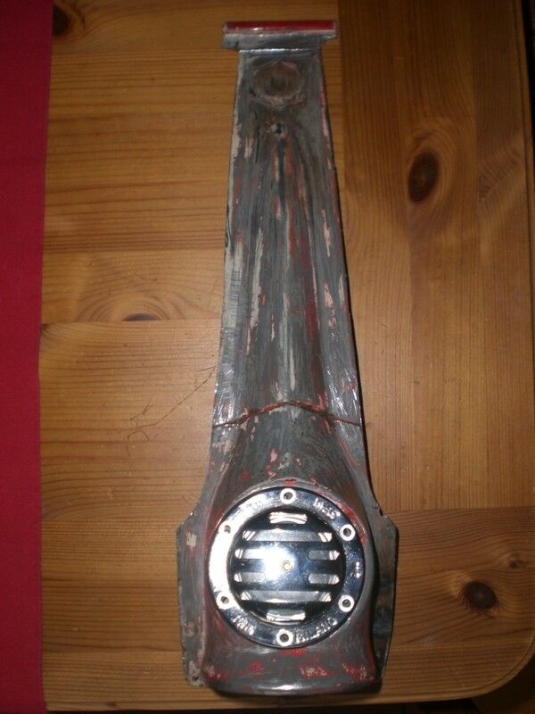

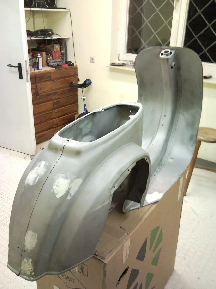

    Hab da noch ein paar Bilder vor dem Schweißen und entlacken/entrosten gefunden :love:

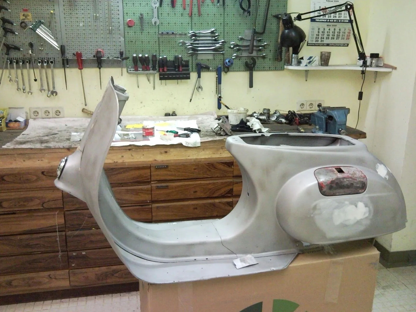

    • February 11, 2009 at 19:30
    • #57

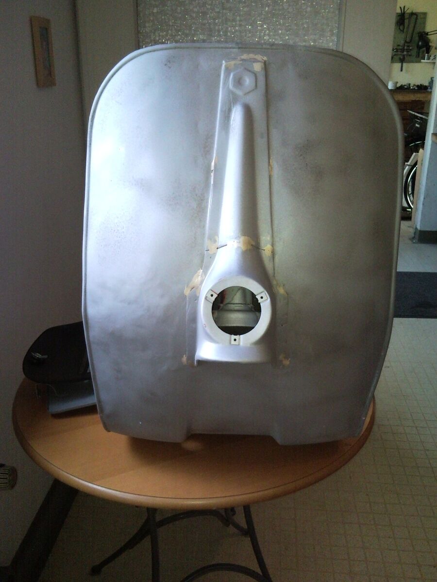

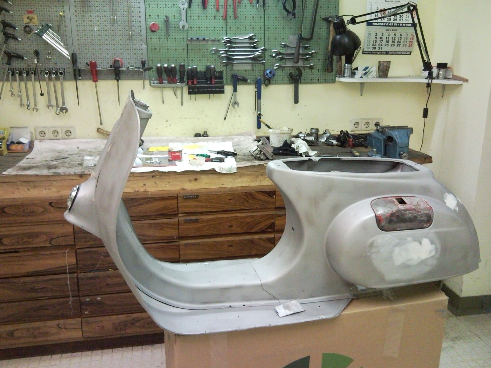

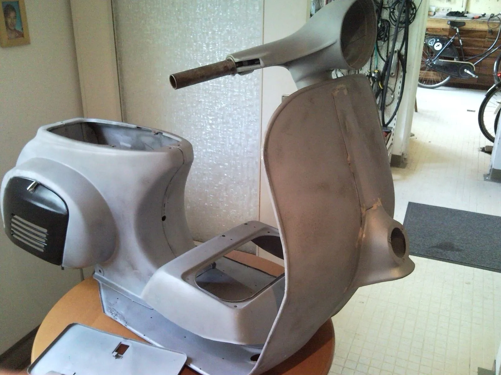

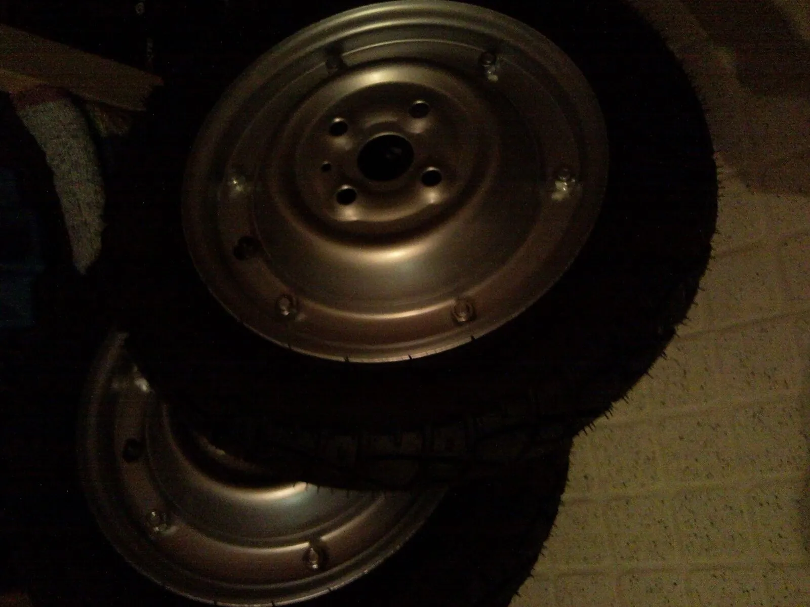

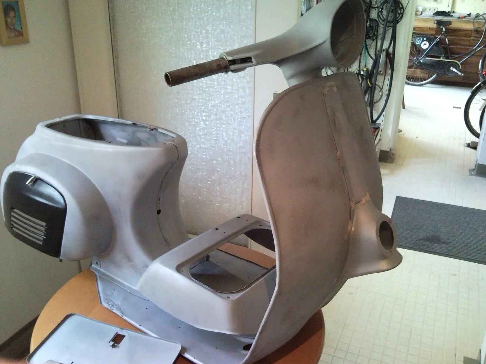

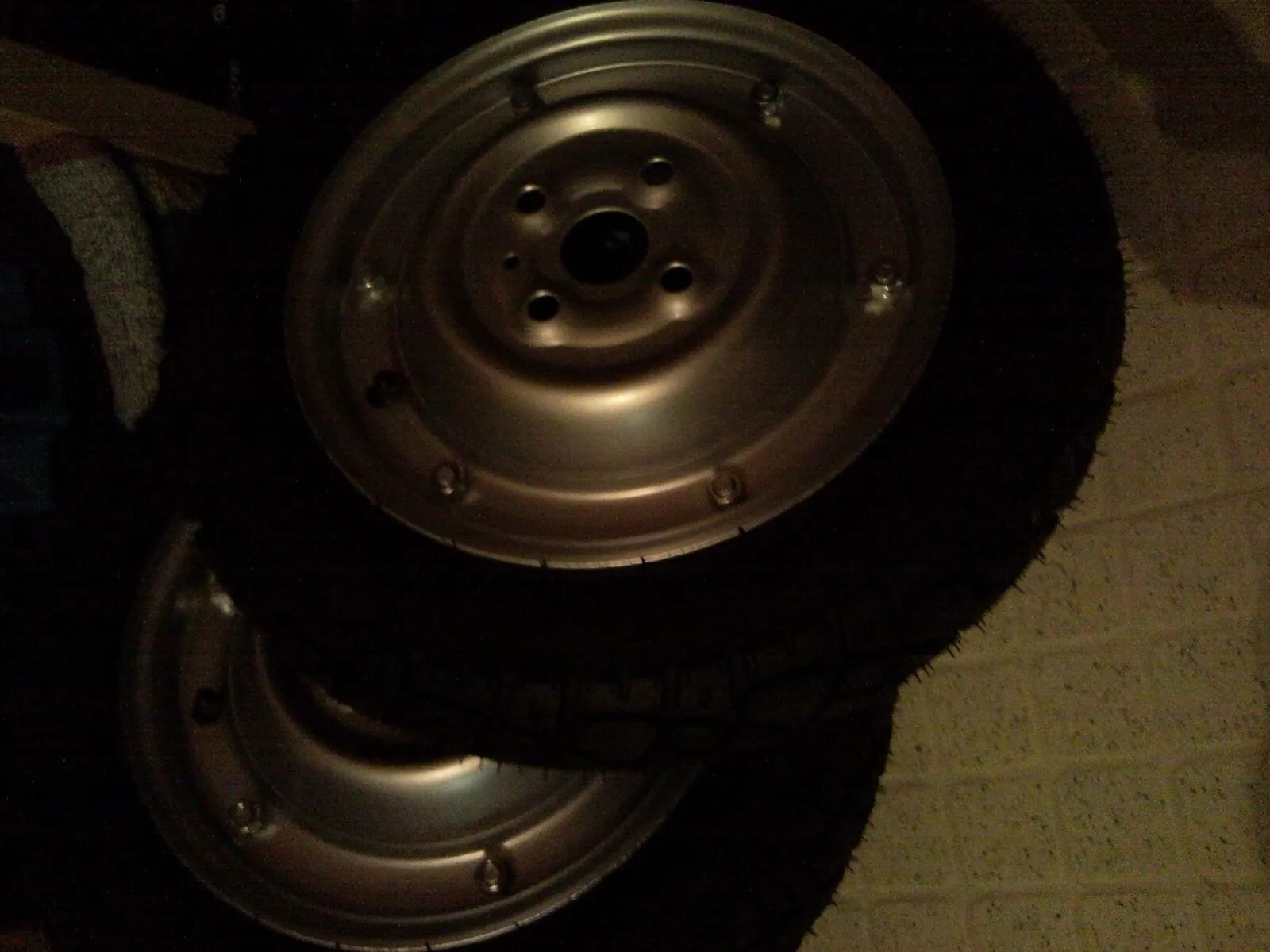

    Joo, Rahmen ist von Schweißer wieder da! Und Glasperlngestrahlt wurde er auch. Leider nicht verzinkt wie eigentlich abgemacht, aber egal.
    So, und Felgen sind von mir lackiert und mit Heidenau Reifen bestückt worden!

    schick! denk dran das du ein rücklicht montieren willst und ein/mehrere loch/er im rahmen brauchen wirst um es anzuschrauben/anschließen zu können...
    viel spaß noch :thumbup:
