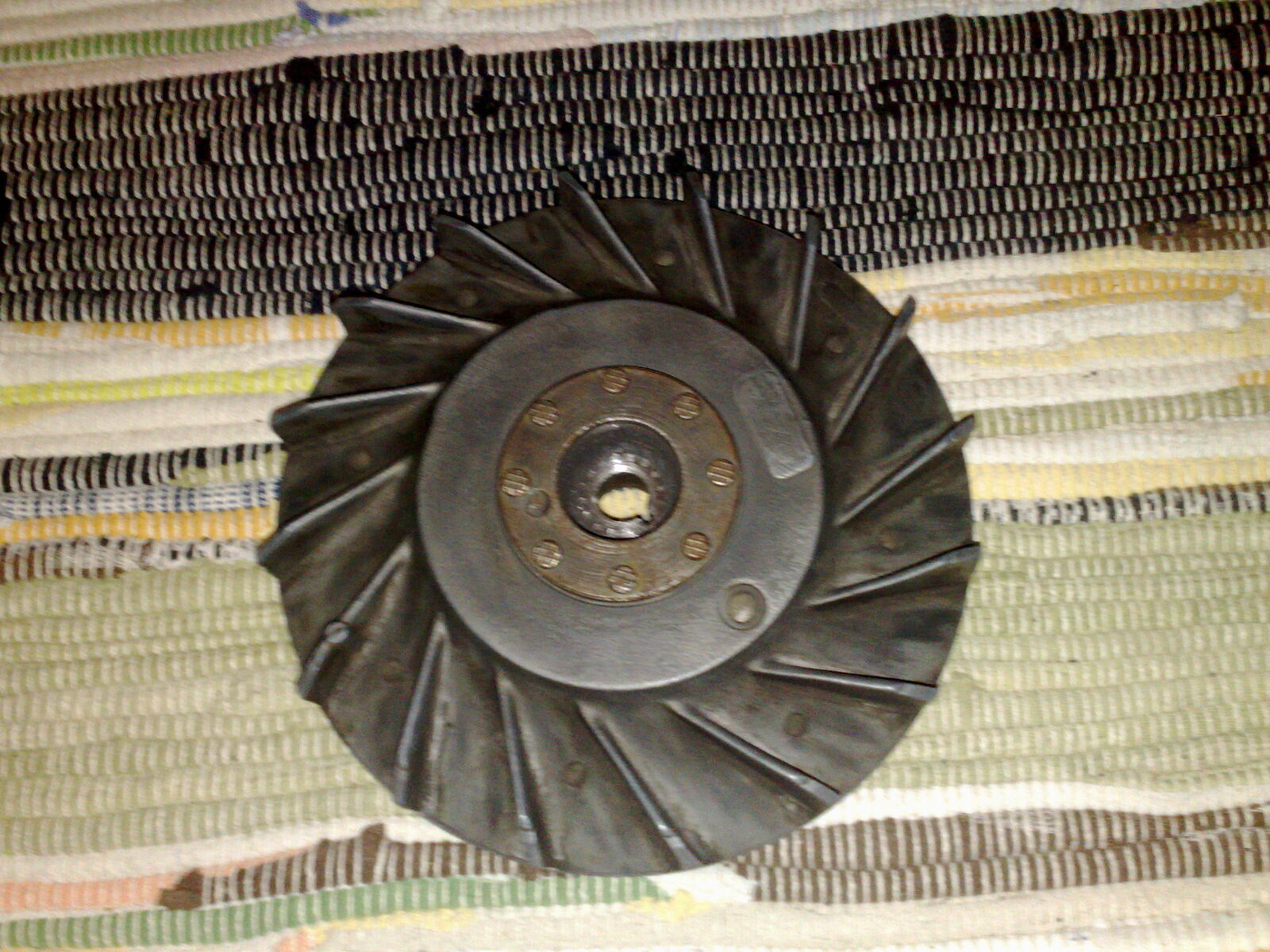

    Hi.
    Hier ein Bild meiner Zündung.
    Brauche ein neues Lüfterrad, passt das?
    MfG

    Ich glaube nicht, da du eine elektronische Zündgrundplatte hast und das Polrad für Unterbrecherzündung ist.
    Überhaupt - was ist das denn für ne ZGP? Hab ich in der Form noch nicht gesehen.

    wegen der Niere?
    Da gibt es definitiv Modelle die eine Niere haben und sowohl auf Kontaktzündung als auch kontaktloser fahrbar sind.
    Das besondere an diesem hier ist dass es für 4-Pol ist.
    Sieht von den Schaufeln aus wie mein PK Lüra 6V
    PS: wenn du die ZGP nicht kennst wie kannst du dann sagen dass es nicht passt :rolleyes:

    Ja, dachte wegen der Niere...
    Das hätten wir geklärt.
    Hast du schon mal so ne ZGP gesehen?
    Edits Rechtfertigung:
    Naja, ich erkenne dass die ZGP Pickups hat... Polrad mit Nierenausschnitt meiner Meinung nach für Kontaktzündung... So komm ich darauf.

    klaro kenn ich die. Fahre ich selber in meiner PK50
    Ist 4-Pol 6V kontaktlos
    Das Lüra ist vermutlich aus der Übergangszeit V50->PK / kontakt->kontaktlos
    Anzahl Magnete, Innenradius und Konus passen.
    Vermutlich passt es auch auf kontaktlos, das müsste aber jemand bestätigen

    Hier Bilder von dem Lüra, was drauf ist und ersetzt werden muss!
    (Entschuldigt die Quali, mit Handy gemacht :rolleyes: )
    Restaurations
    Danke für deine Hilfe, die du angeboten hast, aber Welle kann drin bleiben, Halbmondkeil hält doch gut, muss nur neues Lüra haben.
    MfG

    vorsicht! das lüra hat 4 !!! magnete und ist mit dem normalen pk lüfterrad NICHT kompatibel. sicher, dass die zündung 6 volt hat?
    gibt auch 12 volt selbstregulierend.
    btw: ich hätte noch sonn polrad hier mit kleinem konus und 4 magneten...

    Also haste ein Polrad da, was bei mir passen würde?
    Nute, wo Halbmondkeil reinkommt, völlig in Ordnung?
    Nix abgebrochen, alles top?
    MfG

    genau so ist es. kann dir morgen oder übermoregen bilder schicken, wenn du magst.

    und passt denn meins nu nich oder wie is das?
    Hat 4 Magneten

    öhm, müsste auch passen, wenn das layout der zgp mehr oder weniger gleich ist.
