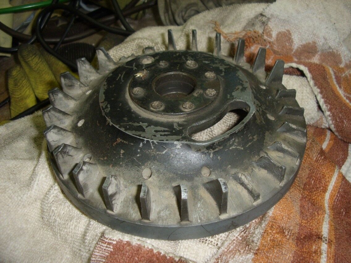

    • January 12, 2007 at 20:40
    hallo, kann mir irgendjemand was zu polrädern sagen?
    bei meinem sind die flügel teilweise abgebrochen. leider sehr viele!
    ist das teil noch zu retten?
    gruss goof_7

    • January 12, 2007 at 20:42
    am könnt sie schon noch retten!
    aber man müsste sie wuchten lassen und das ist mit zeit und kosten verbunden vielleicht ist ein neues Pollrad weniger stressig!!!

    • January 12, 2007 at 20:48
    Also ich würd mir entweder nen neues Polrad kaufen oder erstma mit dem weiter fahren! Du hast ja prinzipiell 2 probleme: Einmal die unwucht und zweitens die fehlende kühlwirkung... unwucht könntest du insofern easy beheben indem du auf der anderen seite auch noch 2 Schaufeln abbrichst aber dann wird das problem mit der kühlung umso problematischer... also ist deine entscheidung was du machen willst... man kann damit sicher noch weiter fahren aber es macht den motor nicht unbedingt haltbarer! Kann passieren, dass du hinterher nen dicken klemmer hast und ersma polrad und zyli tauschen musst was natürlich auch blöd wäre...
    Aber ich persönlich würd glaub ich mit dem putten Polrad weiter fahren!
    MfG Beta_Erpel

    • January 12, 2007 at 20:51
    kann man da was mit diesem "knetmetall" machen?
    is irgendwie auf epoxidharzbasis.
    oder alle flügel stutzen?
    is aber wohl nicht so leicht zubekommen und dabei auch noch preiswert.

    • January 12, 2007 at 21:01
    Original von goof_7
    kann man, da es andere bereits gemacht haben.
    Original von goof_7
    Biste sicher? 2-K, aber doch kein Harz?!
    Original von goof_7
    keine gute Idee
    Original von goof_7
    was meinste?

    • January 14, 2007 at 13:47
    hallo!
    also ich hatte das problem auch mal, zwar nicht mit der umwucht aber mit der kühlwirkung!!
    hatte irgendwann dann einen kolbenklemm. der war ziemlich übel, die kolbenringe hats zerbröselt und sind mir ins kurbelgehäuse gefalllen.
    tja jetzt hab ich riefen im kurbelgehäuse und der zylinder+kolben iss auch futsch!!
    so ein neues lüfterrad kostet ja auch nicht die welt die 100€ könnte man ja investieren. außerdem könntest dann gleich ein leichteres kaufen somit iss sie dann etwas drehfreudiger!!
    mfg joe

    • January 14, 2007 at 13:58
    ich denke du kannst doch auch ein gutes originales gebrauchtes kaufen, denn die tun ihren dienst doch auch noch....! bei den leichteren lüras teilen sich die meinungen ob's gut ist.

    • January 14, 2007 at 20:27
    jouup, bin mit den hp4érn nicht vertraut und hab auch schon angefragt.
    werde dennoch ein wenig rum experimentieren.
