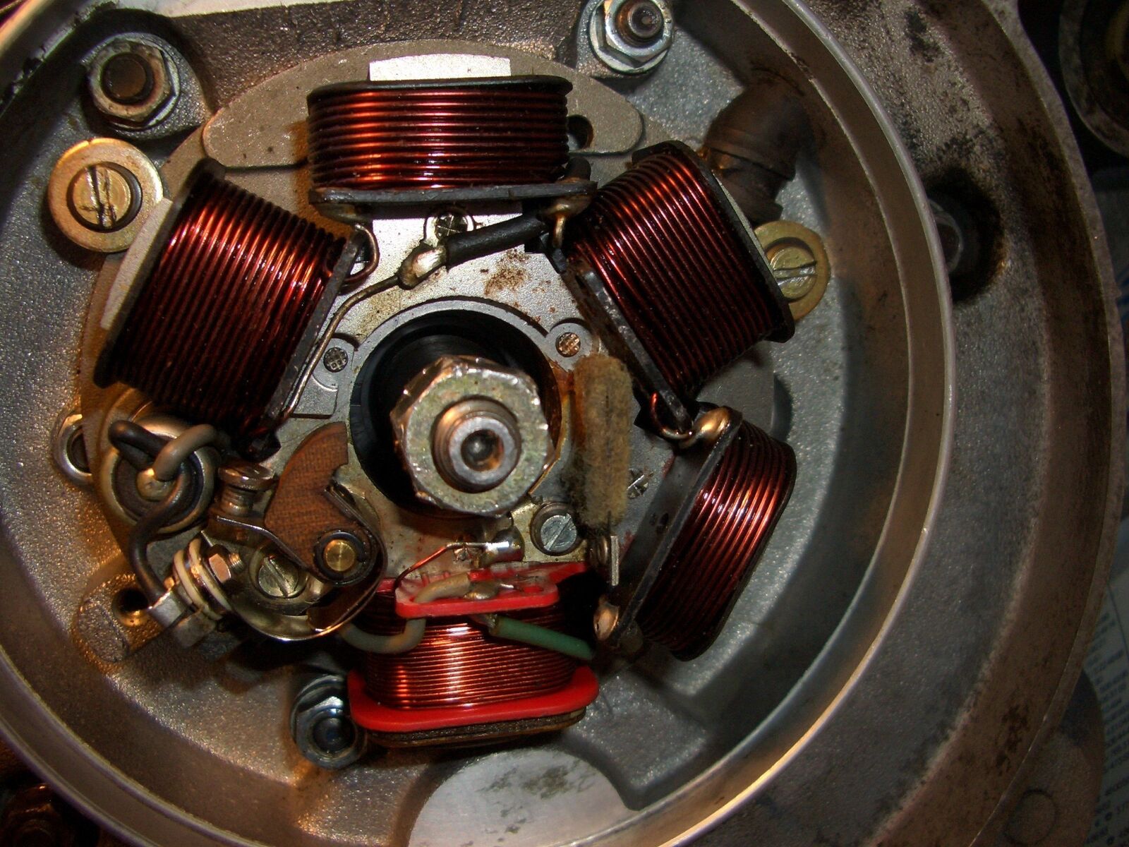

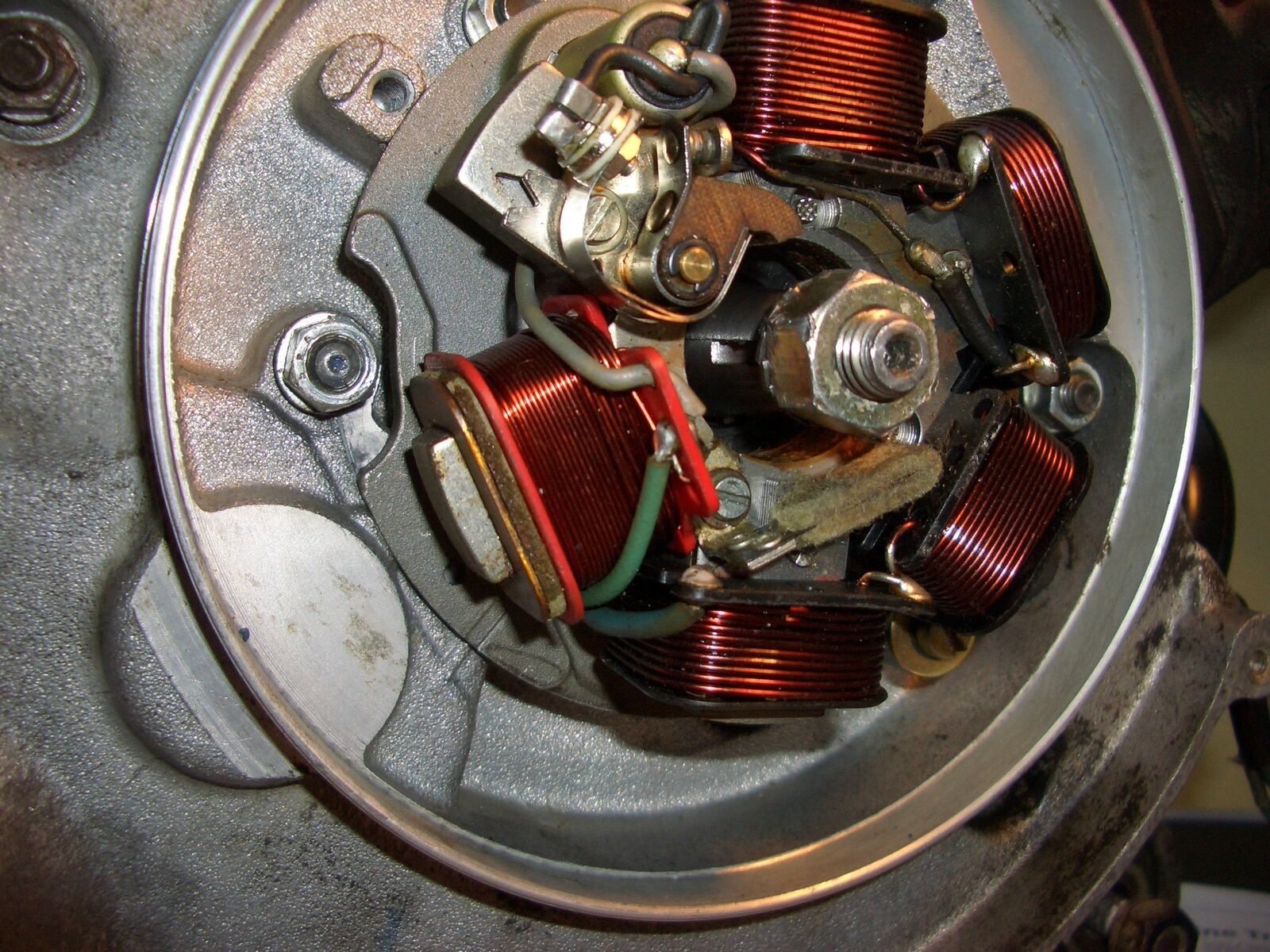

    kann einer von euch von den Bildern her sagen, wass für einen Kondensator ich brauche?
    gruß
      • 381.28 kB
      • 287
      • 324.97 kB
      • 272
    1,018
    60,223
    11,661
    • December 14, 2008 at 19:41
    • #22
    miss doch einfach den durchmesser.
    sollte dieser hier sein.
    würde trotzdem den umbau auf kontaktlos empfehlen.
