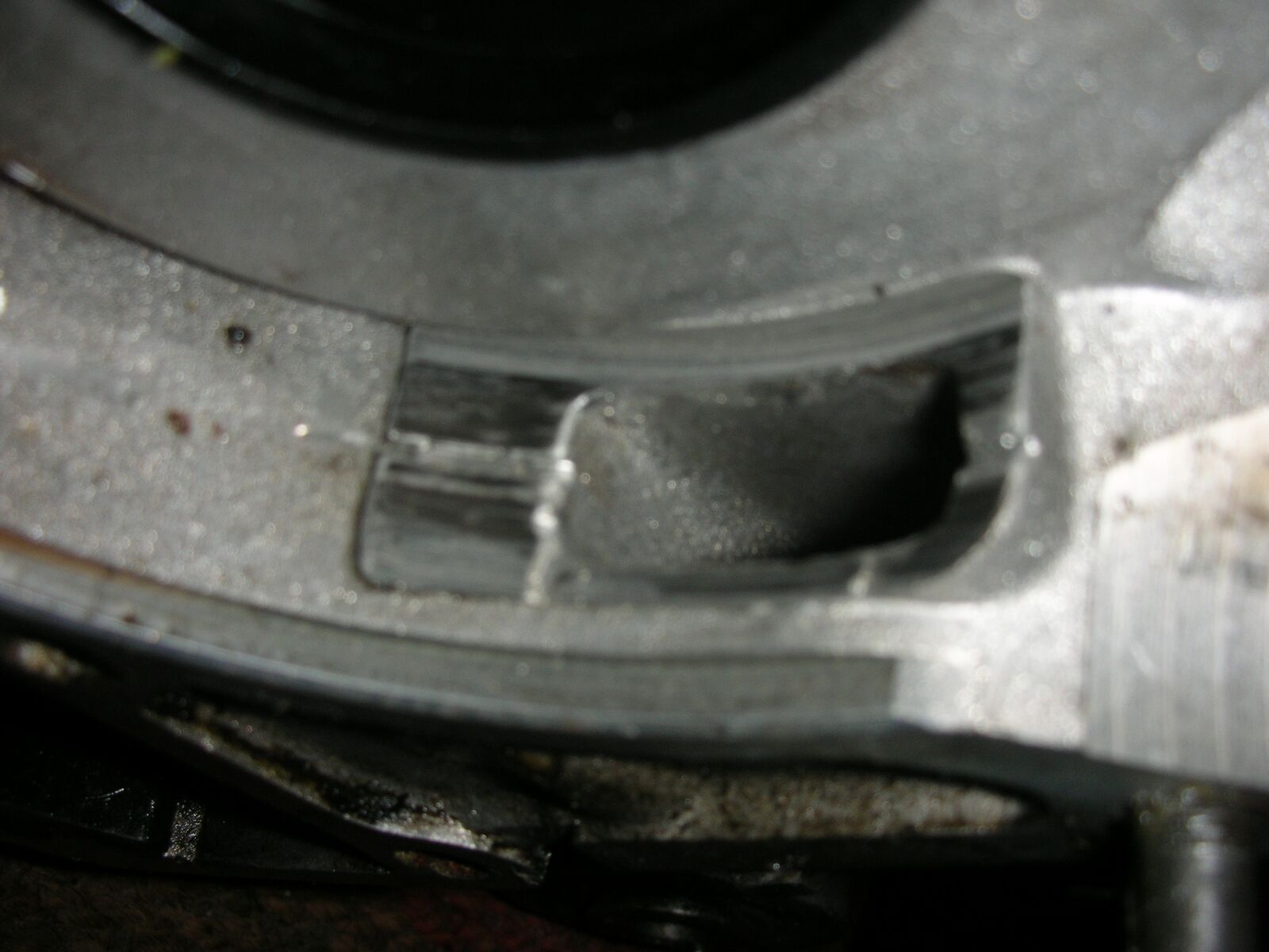

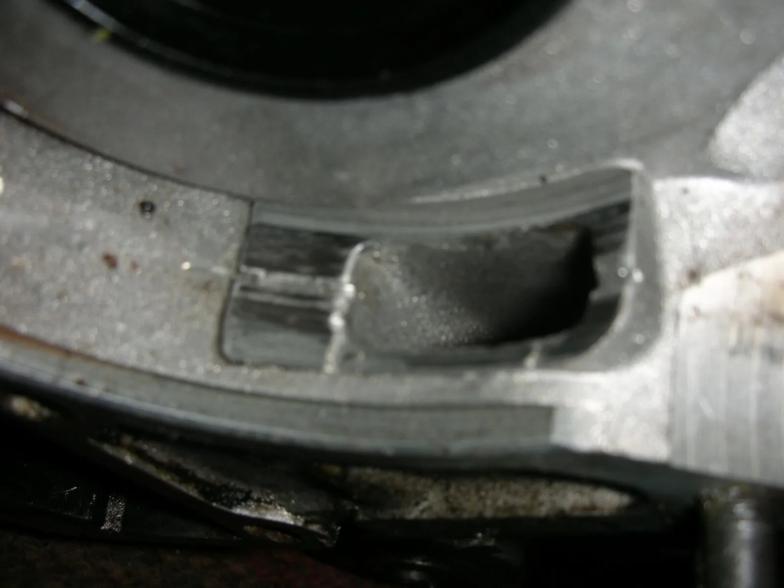

    Hallo zusammen!!
    Hab da ein kleines oder besser gesagt ein größeres Problem an meiner Vespa.
    Die hatte mal nen Fresser dabei hats die Kolbenringe zerpröselt die sind ins Kurbelgehäuse gefallen.
    Jetzt hab ich am Einlass ins Kurbelgehäuse eine Riefe ca. 1,5 mm tief.
    Ich denke mal dadurch wird der Einlass nie ganz geschlossen ---> Es kann immer Benzinluft Gemisch einlaufen. Naja auf jeden fall läuft der Roller nicht mehr richtig! Hat von euch jemand Erfahrung mit soetwas??
    Kann ich die Riefe mit Flüssigmetall (EPOXYD-METALL 25 ML LOCTITE 3450)
    auffüllen und danach wieder schön verschleifen??
    Danke schon mal im vorraus.
    MFG JOE

    hmm... nen foto wäre hilfreich um das ausmaß des schadens einschätzen zu können.
    denke aber, dass es keine schlechte idee wäre es mit flüssigmetall zu versuchen.

    • January 24, 2007 at 21:35
    Mmh ich denke schon das das heben würde iss ja speziell für sowass gemacht!!
    Aber das dieses Flüssigmetall sehr teuer ist hab ich mir überlegt einen Membranansaugstutzen zu kaufen und den Einlass auszuschleifen. Was haltet ihr davon??
    Hier hab ich mal Pics damit ihr euch ein Bild davon machen könnt!!
