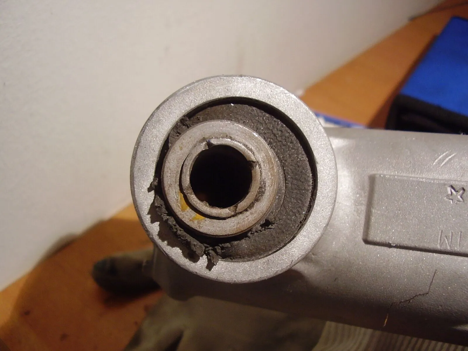

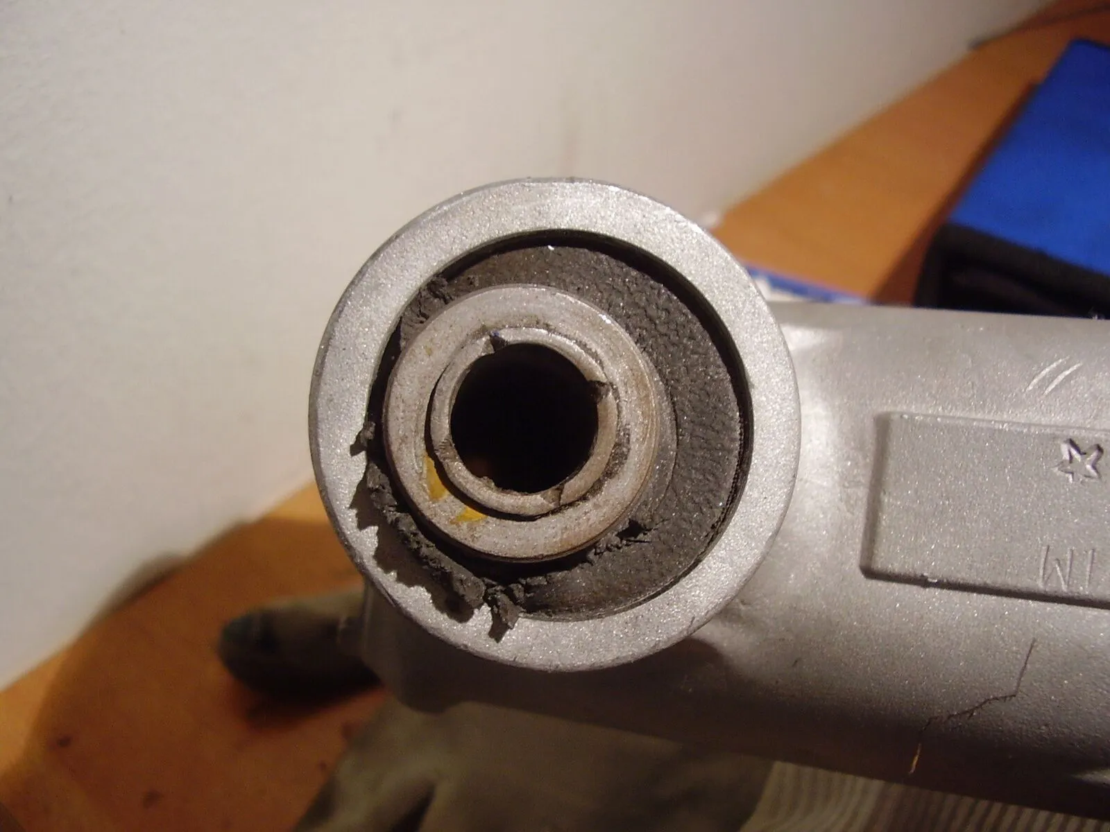

    • January 12, 2009 at 21:50
    • #38
    So, nicht das hier jemand denkt es geht nicht weiter... :D
    Hab eben mal die alten Traversengummis rausgepopelt :cursing: ist ja echt ne Schweinearbeit.
    Werde die einzelnen Gummis bestellen und auf das alte Rohr aufziehen. Ist wahrscheinlich genauso besch***ene Arbeit.
    Das Lüra kommt diese Woche auch zurück vom abdrehen/wuchten, wird Zeit das ich mal nen bischen mehr tue hier.
    Der Frühling naht 2-)

    kanst du mal genau beschreinben, wie du die alten gummis raus bekommen hast. und für welches set du dich entschieden hast? stehe vor dem gleichen problem!

    • January 14, 2009 at 08:13
    • #40
    Hab mit nem Akkuschrauber und kleinem Bohrer die Gummis soweit es ging zerstört.
    Danach mit kleinem Schraubendreher, Seitenschneider und Kombizange solange gepopelt bis sich die Reste dann rausziehen liessen.
    Zwischendurch immer etwas Öl auf die Gummis gemacht und die Metallhülse mit ner Wapuza gedreht.
    Ich werde die einzelnen Gummis neu bestellen und auf die alte Metallhülse aufziehen.
