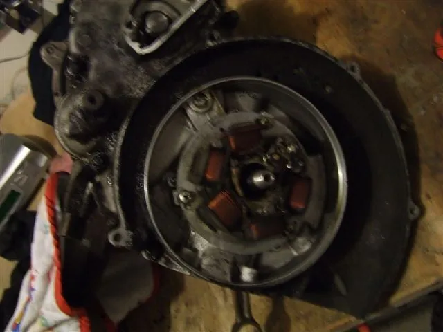

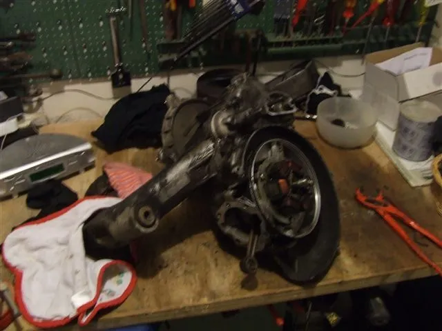

    So, Motor ist erstmal auseinander. Hier mal 2 Impressionen aus meiner Werkstatt:
    Und da kommt auch gleich schon die nächste Frage auf: Was mach ich mit der Zündung? Umbau auf Cosa mit Elestart Lüra? Oder doch nur die Kontaktzündung überholen und das Lüra abdrehen/wuchten lassen?
    Ich bin mir da noch unschlüssig, einerseits will ich soviel wie möglich original lassen andereseits ist die alte Zündung ja auch ne Fehlerquelle, oder? Was meint ihr? Weiss jemand wie aufwändig das wäre die Elektrik umzustricken?
    Gruß Stefan

    Wie und womit willst du den Motor reinigen ????
    Gruß Rene
    REAL MAN.....KICK THEIR SCOOTERS
  • smilie911
    1,480
    275
    Bremen
    P 125 X
    • December 19, 2008 at 21:36
    Ich hab da mal so ein komplettes Industriereinigungsset für Gabelstapler geschenkt bekommen, Motorreiniger, Kaltreiniger und Rostlöser. Das hat mir unserer Monteur da mal abgezweigt, damit sollte das gehen. Allerdings wenn ich mir den Motor so ansehe....hoffentlich reicht das auch. :wacko:
    Danach ab mit den Hälften in den Geschirrspüler :thumbup:
    ich würde sie überholen. Eine sauber eingestellte funktioniert auch sehr gut, wirklich. Den Kondensator oder den Kontaktbügel bekommste auch noch neu und das einstellen ist nicht schwer.
