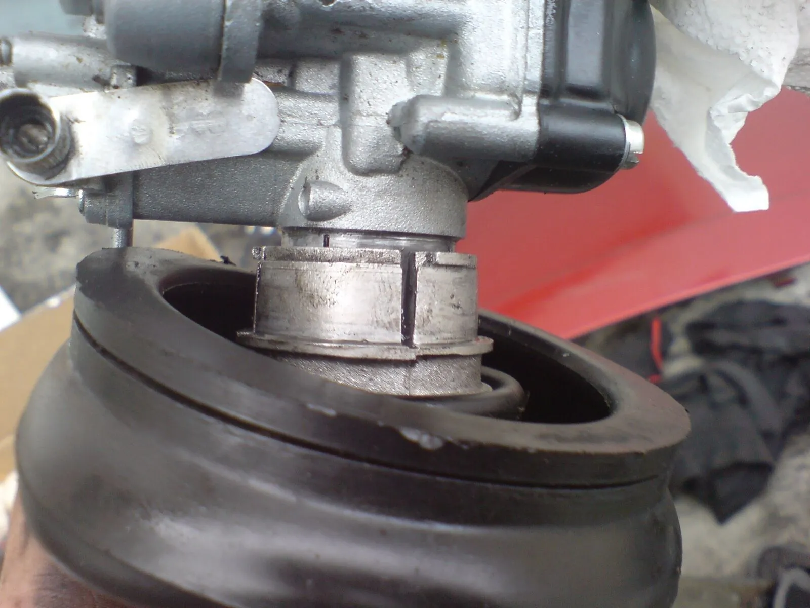

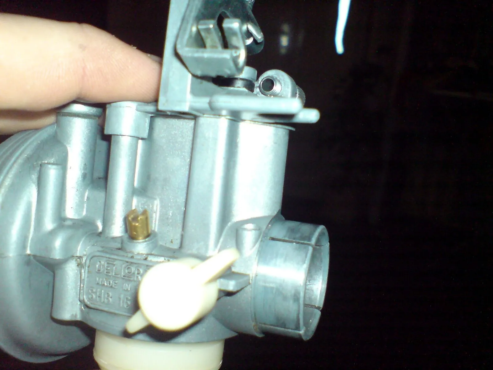

    also ich habe mal 2 fotos gemacht mit meinem alten vergaser!
    Einmal die besagte stelle und einmal mit nem stück papier angedeutet wie tief der gaser in etwa nur auf dem ass sitzt.
    Wie man sieht bleiben die enden der 4 schlitze offen und bieten platz für luft!
    Ich gehe mal davon aus das ich die dicht bekommen muss oder?

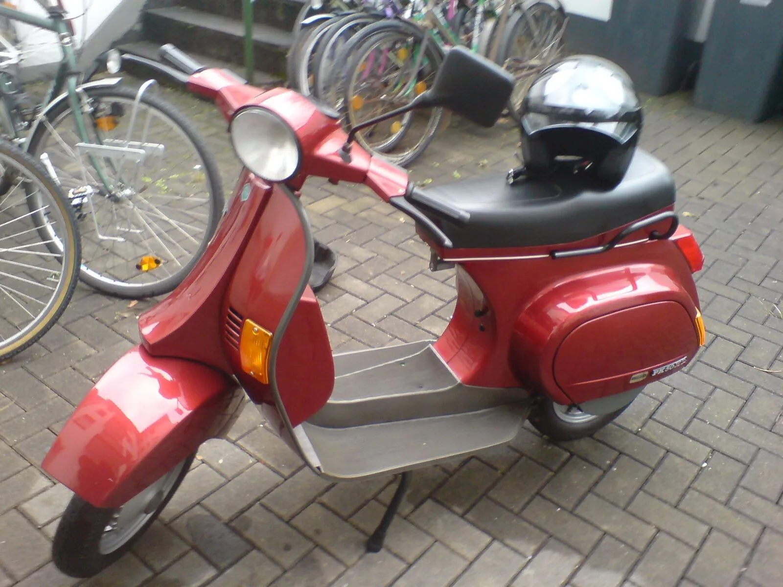

    p.s. hab nochmal nen foto von der kleinen zicke nach dem Polieren reingestellt! ;) leider kein sonnenschein in Köln :(
  • Da stimmt was nicht. Du fährst ein PK 50 XL, diese hat serienmäßig keinen innenliegenden O-Ring sondern nur einen Filzring.
    Bei der XL2 ist im Vergaserstutzen (innenliegend) eine umlaufende Nut, in die ein O-Ring kommt. Hier wird der Vergaser auf den Ansaugstutzen geschoben (also Vergaser sitzt ÜBER der Ansaugstutzen vom Motor), nur so kann der O-Ring ja auch abdichten.
    Wie ich das sehe passt dein Vergaser grundsätzlich nicht zum Ansaugstutzen.

    ich sehe die sache ähnlich. Haben wir richtig verstanden, deinen Vergaser kannst du IN den ASS stecken und hattest ihn dort auch immer?
    da stimmt was nicht, der ASS scheint viel zu groß zu sein. Der Vergaser gehört nämlich über den ASS...
    wobei ich dachte dass du den ASS der beim Vergaser dabei war bereits verbaut hast ?!

    Aber wie ihr euch vorstellen könnt, wenn ihr euch nochmal das foto mit dem Stück papier anguckt:
    Wie soll der O-ring IM vergaser was bringen wenn der gaser nicht weit genug auf dem ass sitzt...?

    P.s.: Habe mal ein foto dazugepackt wo man sehr deutlich sieht wie weit der gaser auf dem ass sietzt! Aber war da nicht ganz abschließt ist ja nur die schelle und der ass geht ja immer noch ein stück weiter rein! Sollte also dicht sein oder? (ausserdem habe ich mit orgentlich drücken den gaser jetzt auch noch ein stück weiter drauf als auf dem foto zu sehn)
    Denke das kann ich ausschließen als "falschluftstelle"! oder?

  • Auf dem Bild ist deutlich zu sehen, dass der Vergaser (meiner Meinung nach) nicht zum Ansaugstutzen passt. Das Rohr vom motorseitigen Stutzen muß in das Vergaserrohr zu schieben sein. Auf dem Bild:
    das geht nicht, absolut nicht. Die Enden der beiden Rohre passen so nicht, hier dichtet nichts ab. Mal sehen ob ich ein Bild finde, wie es sein muß.

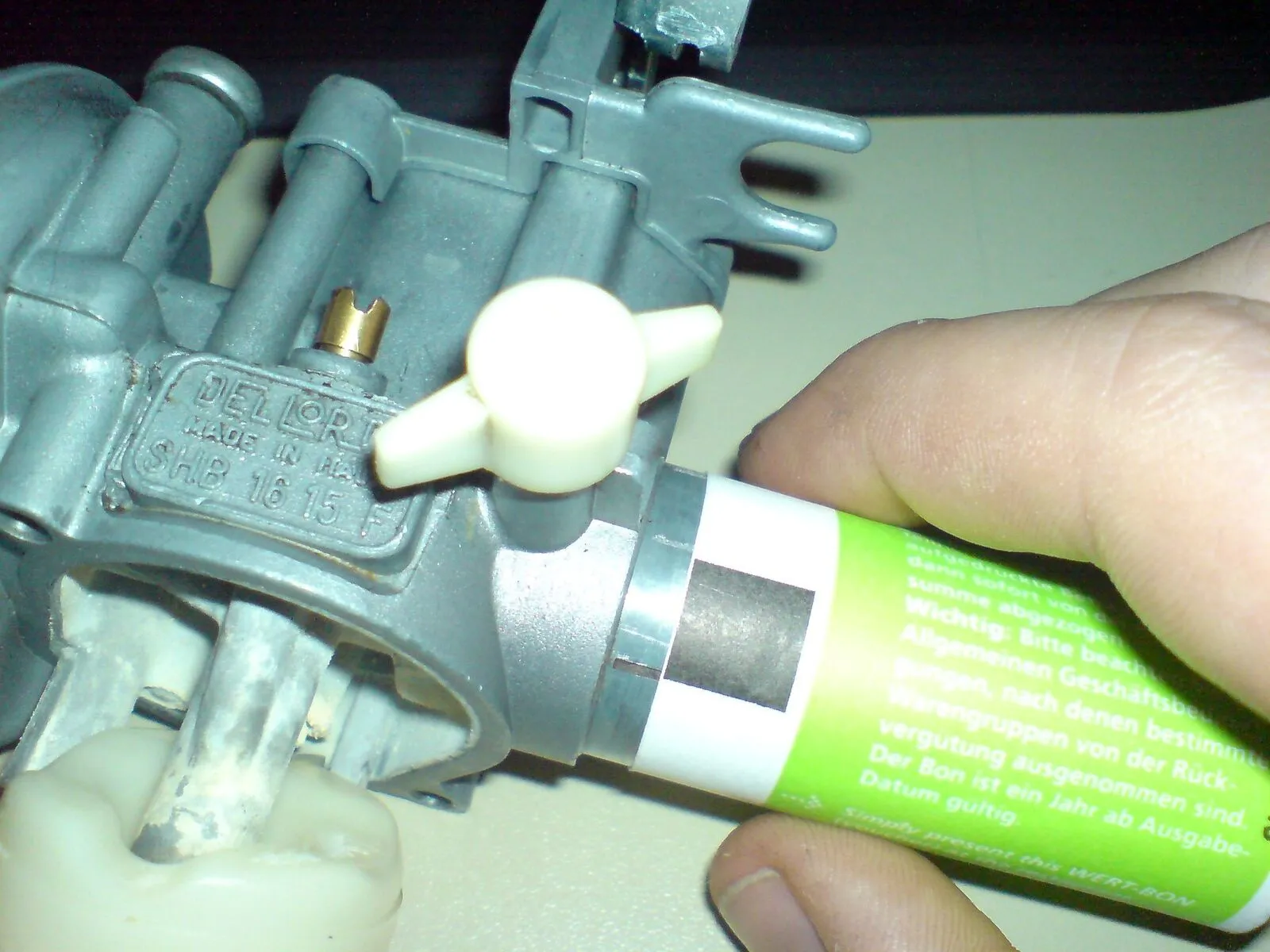

  • mhm ja das sieht bei mir genauso aus!
    exakt genauso!
    Ich habe mal nen foto rangehängt wo man sieht das der ass aus der halterung ein stück hervorguckt!
    wenn man das jetzt mit dem foto abgleicht was ich vorher hochgeladen habe...
    Liege ich dann nicht richtig, dass es so eigentlich dicht sein sollte!?
    Also der ass ist ja TIEFER im gaser als die schelle um den gaser herum ist...
    Und daher sollte er auch über den innenliegenden o-ring gehn...
    Und somit sollte das ding doch eigentlich dicht sein oder?
