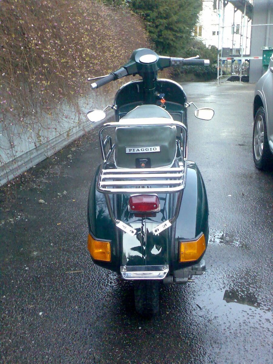

    in der Zwischenzeit habe ich mit dem Strassenverkehrsamt Mülheim/Ruhr gesprochen. Die haben mir versichert, nachdem sie sich eingehend informiert haben, dass alle Zweiräder, die schneller als 80 Km/h sind grundsätzlich ein grosses Schild erhalten!
    Ein kleines Schild sieht ja auch Kacke aus - siehe mein angehängtes Foto ohne Nummernschild
    Vielleicht ist das von Bundesland zu Bundesland unterschiedlich!
