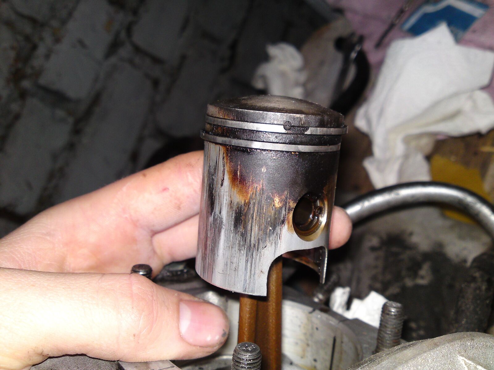

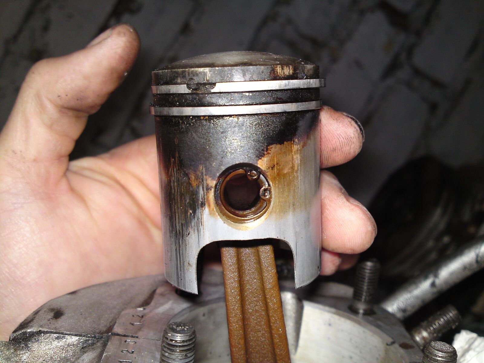

    HEy leute ich hab mal ne frage hab bei meiner vespa den motor ausgebaut und hab auspuff und und vergaser etc. auch entfernt. Dann habe ich den kolben durch aus und einlass begutachtet und habe festgestellt das mein kolben auch riffen hat und eine kleine dunkle stelle wo er anscheinend zu heiß geworden ist muss ich den kolben jetzt sofort auswechseln oder überhaupt??

    also wenn der kolben tiefe riefen hat dann wirste ws um nen neuen kolben nicht drum rum kommen. Sag ich jetzt mal pauschal. Stell mal n bild von dem kolben und der zylinderlaufbahn rein, dann kann man das mit sicherheit besser beurteilen.

    Also wenn die Riefen nicht zu tief sind,abschmirgeln und gut,die Kolbenringe sollten noch schön freigängig sein.
    Die Frage ist halt warum schaut der Kolben so aus...Lauffläche ist wie Tboyrex schon schreibt auch sehenswert.
    Stell mal ein Bild ein.

    pauschal würde ich sagen neuen kolben rein und gut.
    der alte hat wohl mal gerieben (1. foto) und die schwarzen stellen sind davon das die ringe nicht mehr 100% dichten und die zündung dran vorbei geht.
    oder neue ringe drauf. reibstelle mit ner feile bearbeiten. kolben mit nem stück holz (holzkeil) abreiben und wieder fahren.

    Kolben mit 1., 2. oder 3. Übermaß nimmste nur, wenn der Zylinder mal nach einem Klemmer oder so gehont wurde. Da würde der normale Kolben nicht mehr richtig passen, daher gibts die speziellen Übermaßkolben. Du brauchst aber nur den normalen Ersatzkolben.
