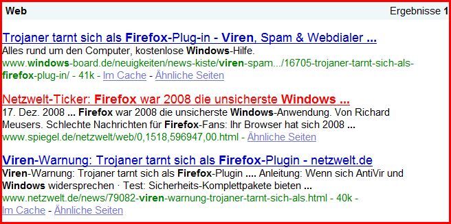

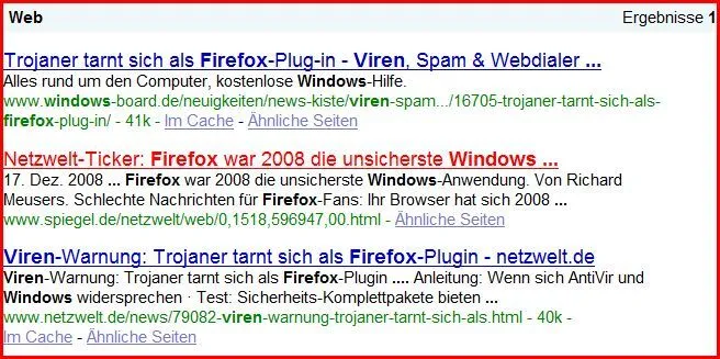

    hi, 2phace, alles nicht so ganz richtig. Mac gab es schon vor Windows, wurde nur nicht von der breiten Masse benutzt. Und zu Firefox schau mal unten in den Anhang. Zum Abschalten der Schadsoftware, was Du schreibst funktioniert nicht. Windows bietet ca. 10 verschiedene Möglichkeiten Software zu Starten. Du unterbindest aber nur zwei. Da lacht sich jeder Vierenprogrammierer drüber kaput. Das ist das Erste was der lernt. Das zweite ist das Abschalten des Vierenscanners und dessen Updatefunktion.
    Ach noch was; das Du selig bist, hilft dem armen Kerl nicht richtig weiter, und vor dem Fest noch nen MAC-Rechner zu kaufen wäre echt blöd, weil die Preise im neuen Jahr sicher fallen werden.

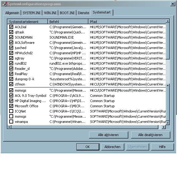

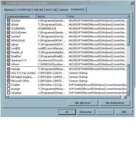

    update:
    also sp3 ist noch nicht fertig dauert noch DSL 2000 :D
    hijack hat beim hochladen 4 gefährliche objekte angezeigt wurden beide entfernt!
    spybot lass ich gleich mal durchlaufen!
    und das zeigt msconfig an
      • 92.31 kB
      • 580 × 620
      • 151
  • 2phace
    10,962
    2,155
    Hilden, Nähe Düsseldorf
    • December 22, 2008 at 13:17
    • #26
    Naja, jut, dass was man da in der msconfig sieht, ist eher harmlos... wenngleich es ziemlich viel ist und - zumindest mich schon deshalb stören würde...
    Wart mal ab, was die Antispyer machen...
    Zumindest theoretisch ist es möglich JEDE Schadsoftware auch zu entfernen... dass kann aber auch bedeuten, dass man mehrere Suchläufe mit verschiedenen Tools drüberrennen lassen muss...
    Deine msconfig anzeige ist aber nicht komplett oder?

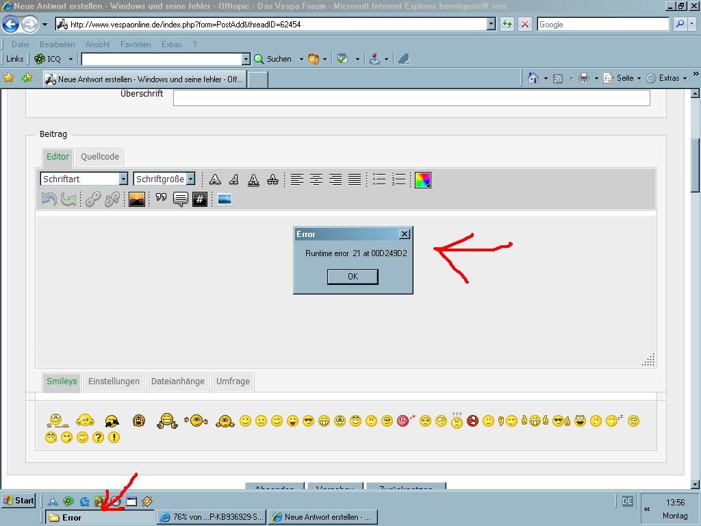

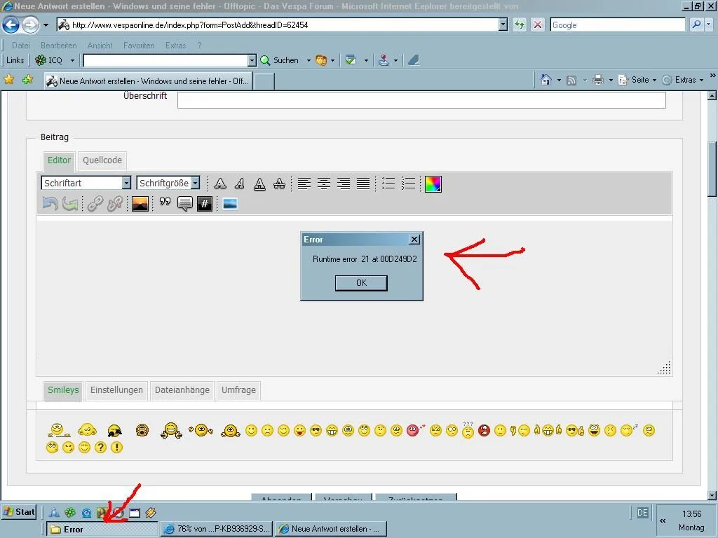

    der fehler ist noch da!
    müsste ich den rechner neu starten? ist momentan nicht möglich da sp3 noch dabei ist!
      • 84.68 kB
      • 1,024 × 768
      • 166
  • 2phace
    10,962
    2,155
    • December 22, 2008 at 13:59
    • #31
    Klar, lass erstmal alles zuende laufen, dann Neustart.
    Ist der Fehler dann immer noch da... schauen wir weiter...
    Wann tritt der Fehler nochmal genau auf?
  • Basti_MRC
    • December 22, 2008 at 14:08
    • #32
    wenn ich mein rechner hochfahre zeigt er halt 2 mal diesen fehler an! wenn ich einen von beiden weg klicke läuft der rechner wenn ich den zweiten entferne (ok drücke) tauchen wieder beide auf und nix geht!!

    so hab grad mal mit msconfig alles ausm systemstart genommen!
    als er neu gestartet wurde ist der fehler auch aufgetreten und hypinit32 und ctfmon sind mit hochgefahren
