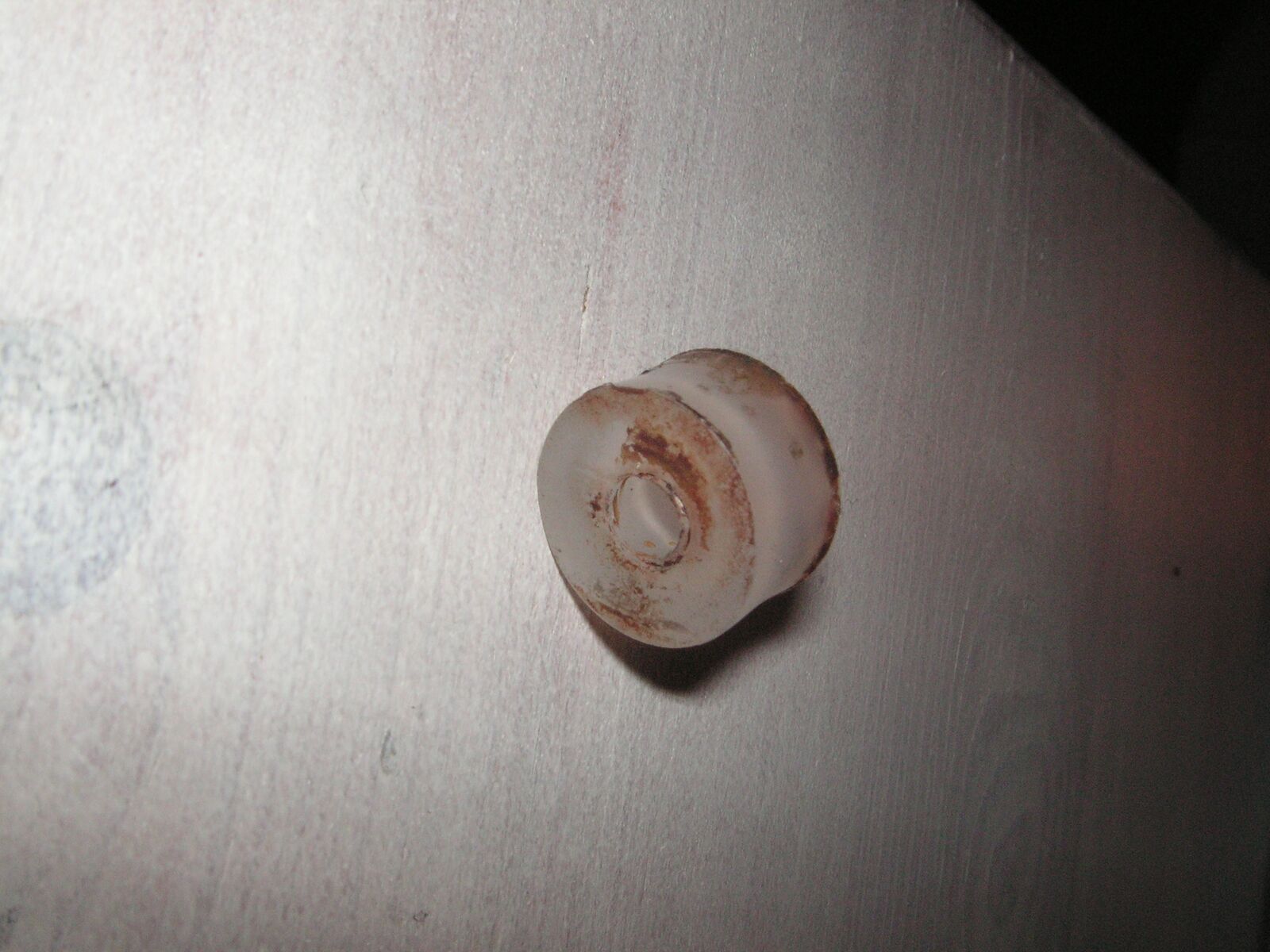

    bevor ich mal wieder an meiner Kupplung spiele wollte ich noch was fragen. Mir ist eine runde Hartplastik-Scheibe übrig geblieben ca 1 cm dick und der durchmesser ca. 2 cm mit nem Loch in der Mitte .... Ehrlich ich hab keien Dunst vo ich das Ding ausgebaut habe das liegt in meine Beutel mit Fundstücken. Ach ja und noch ne Frage die Züge laufen verdammt eng am Auspuff vorbei ist das normal oder wird des da zu heiss ???

  • Also wenn mich nicht alles täuscht gehört das plastik ding zur kupplung! Aber sicher bin ich mir nicht korrigiert mich bitte wenn ich falsch liege!

  • Vielleicht ist das Ding auch nicht Orginal und er Vorbesitzer hat es eingebaut mich wundert bei meiner Lady nix mehr die kommt mir teilweise wie Frankenstein vor aus diversen Teilen zusammengeschraubt ... :D Unikat halt. Wenn ich jetzt noch die Kupplung zum laufen bewegen könnte dann wäre ich scho fast fertig !!!
