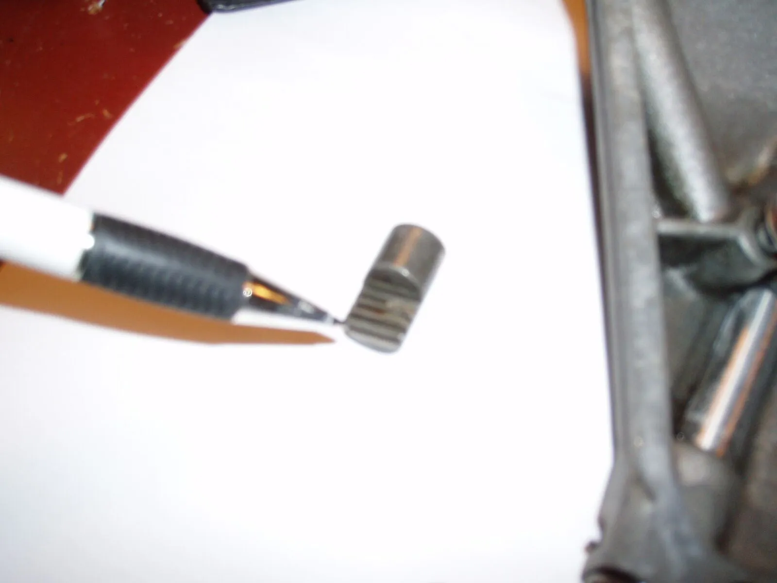

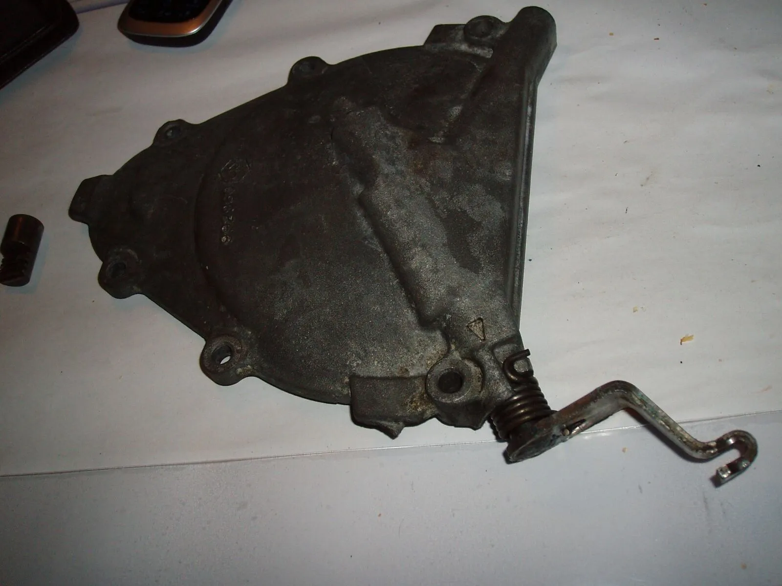

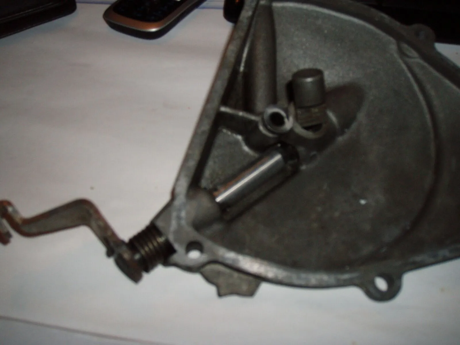

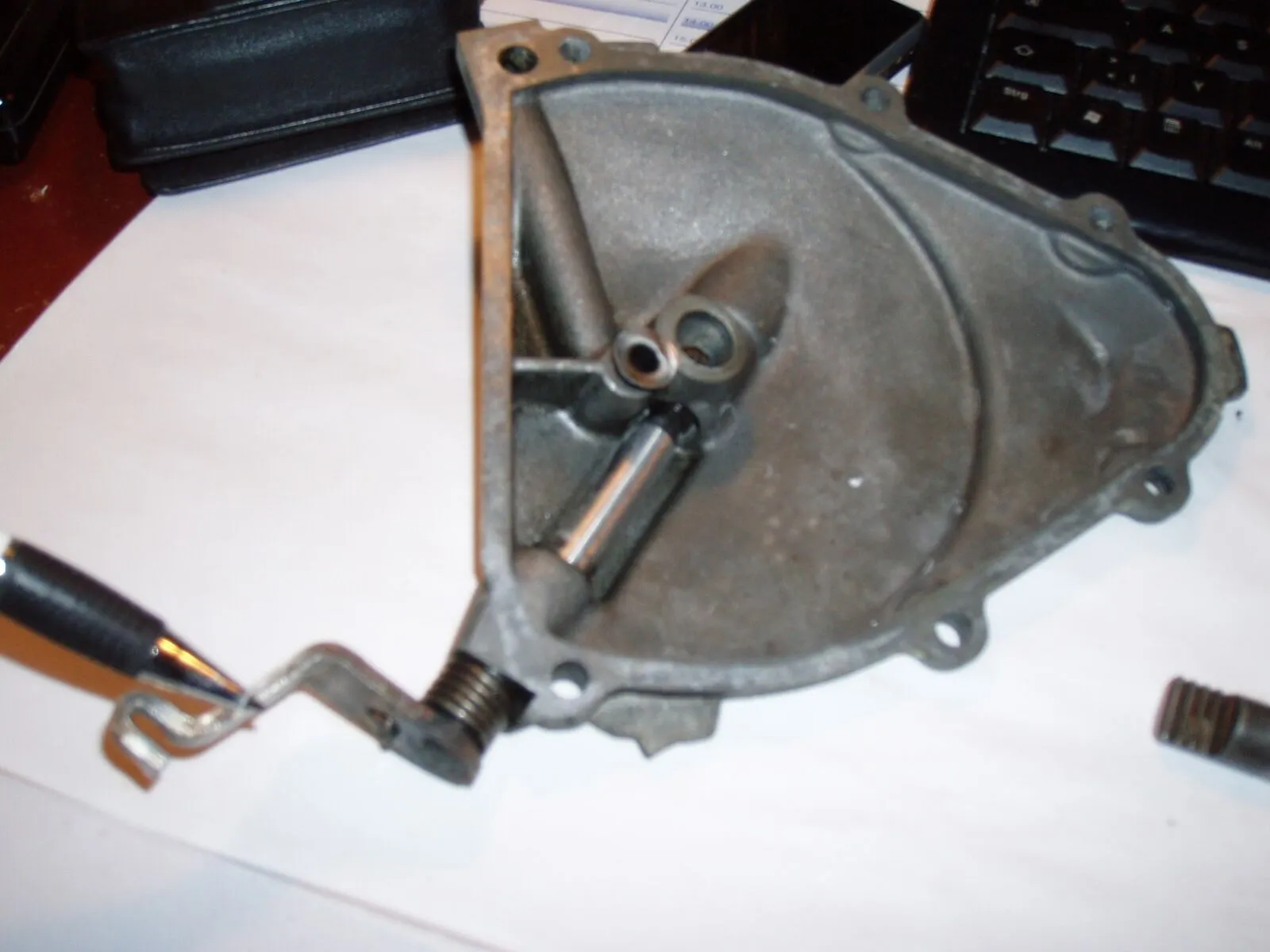

    hallo habe ein problem !habe beim reinigen meiner motorhälften und des kuplungsdeckels leider das druckstück was in den deckel eingeschoben wird und in verbindung mit dem kuplungshebel über eine verzahnung rein und raus geschoben wird rausgezogen !nun weiß ich leider nicht wie die grundstellung des hebels ist wenn das druckstück ganz eingefahren ist(also die kuplung nicht betätigt ist !!!wie muss der hebel in grundstellung stehen (der hebel wo der kuplungszug eingehängt wird!!! siehe bilder!
    bin für jeden tip dankbar

    tja genau das ist ja das problem!es gibt viele möglichkeiten wie der hebel stehen kann wenn der druckpilz ganz drinn ist weil die verzahnung an der welle ganz rum geht!!!!das ist ja das problemda ist zwar ein feil auf dem deckel und aug dem hebel eine kerbe aber ich bin mir nicht sicher wie das zusammenhängt!ob die beiden makierungen auf gleicher position gebracht werden mussen und dann den druckpilz einschieben?????

    den hebel habe ich garnicht rausgezogen sonden das drückstück was über die verzahnung mit der achse verbunden ist den hebel kann ich ja drehen wie ich will nur die frage ist wie muss der hebel stehen wenn das druckstück ganz eingefahren ist??

    dreh den hebel sehr weit nach vorne, setz das drückstück rein, mit dem daumen draufdrücken, hebel geht in position wie soll. also etwa 90° oder einen tacken weiter hinten, wenn das ding entspannt vor dir liegt.
    wenn der hebel sehr weit hinten steht, steht der hebel nachher am zug für die hinterbremse an, ist der hebel zu weit vorne, geht das kuppeln sehr schwer bis gar nicht.
