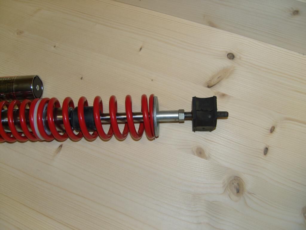

    hi
    hat von euch jemand ein bitubo hinten in der v50???
    kommt mir etwas komisch vor, da auf dem in der packung liegenden zettel stand gummi von orginal federbein auf das bitubo bauen
    jetzt ism meine vespa hinten so hoch wie vorne ( da ist aber ein pk federbein verbaut) und sieht auch komisch aus gewinde schaut raus...

    Ich glaube, du hast da ein PK Bitubo. Die sind oben länger, weil kein Distanzgummi aufgeschraubt wird, sondern 2 Gummiringe zur Montage verwendet werden. Für V50 musst du das PX Bitubo nehmen.

    hallo !also ich kann das mahl aufklähren!!! die xl bzw. die xl2 hat oginal eine dampferaufnahme die mit 2 gummis ist ein am dämpfer und eins oberhalb der aufnahme also wenn du den dämpfer montierst von innen wo der tank sitzt !!die pk-pk s habe diese zwischengummi -lagerbock da ist der dämpfer auch einwenig kleiner-kürzer!also denke ich das du den verkerten dämpfer hast!das ist ein dämfer für 2 lagergummis einz von unten mit dem dämfer zusammen und ein von oben wo du den dämpfer festschraubst!!!!

    Das ist nicht richtig. ALLE PK Modelle (S, XL und XL 2) haben die gleiche Dämpferbefestigung in folgender Reihenfolge: Dämpfer, Gummiring, Rahmen, Gummiring, Karosseriescheibe/große Unterlegscheibe, Federring, Mutter.
    Zum Problem des Topiceröffners: Würde mal schauen, ob vielleicht jemand tauschen möchte. Oder du lässt es so, damit wäre dann -wie schon erkannt- der Choppereffekt durch die im Vergleich zur Originalgabel längere PK Gabel wieder ausgeglichen, was ja auch kein Nachteil ist.

    lasse es dann glaube ich so, ist fahrwerktechnisch ja auch besser wenn die steilform nicht mehr da ist, dann steigt sie schon nicht mehr so schnell froehlich-)
    werde dann eine hülse dregen lassen,die das gewicht und die belastung vom gewinde wegnimmt und auf das federbein verteilt...
    ergebnis poste ich dann hier...
    dank für eure tips mfg patrick

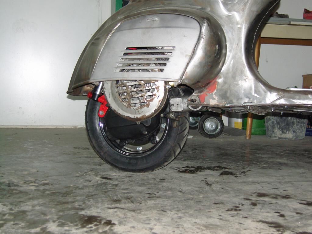

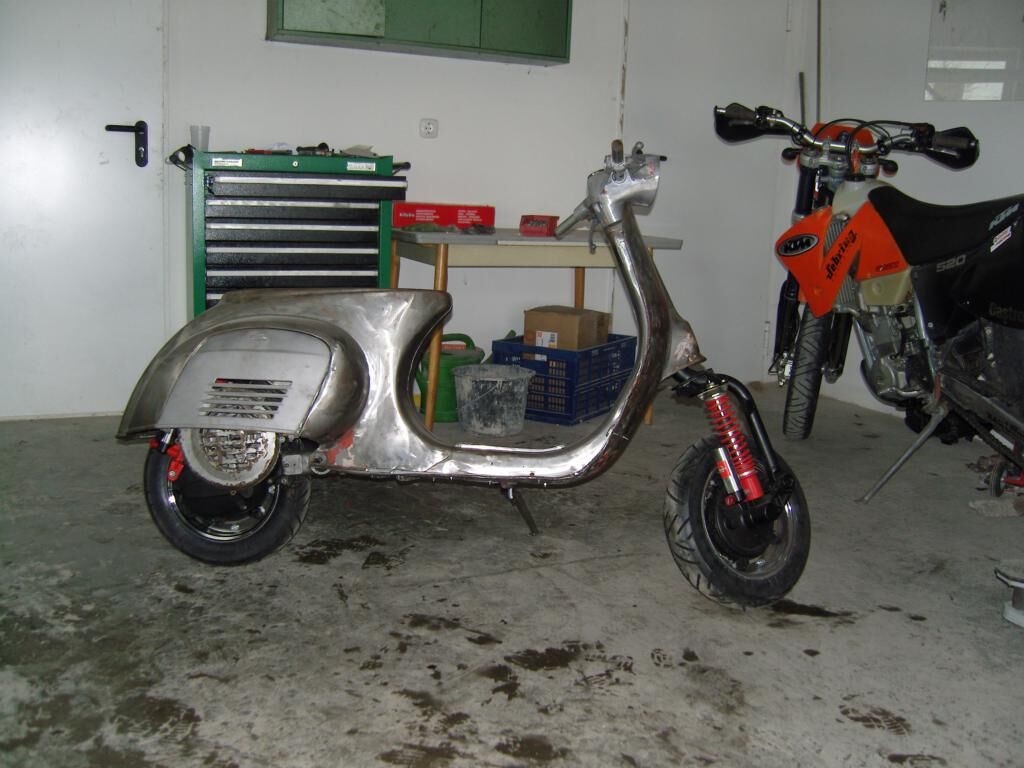

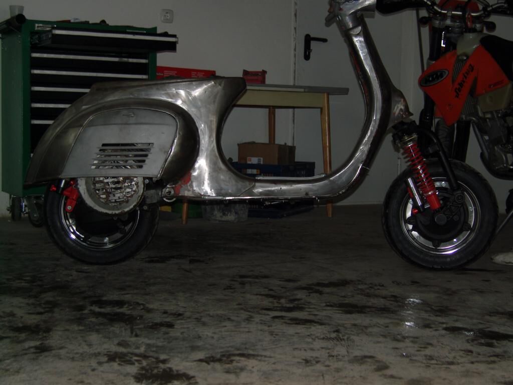

    hab jetzt mal alles etwas zusammengebaut finde es sieht besser aus als wenn sie hinten orginalhöhe hätte....

    na ja du solltest nicht unbedingt nach optik gehen sonder wie sie auf der straße liegt und bedenke daswenn du dich draufsetzt auchnoch etwas tiefer geht!!!!vieleicht ist sie dann zu tief!!!! gruß gernot

    wenn ich ein längeres federbein benutze, die vespa dadurch höher liegt, wie soll sie dann zu tief kommen???
