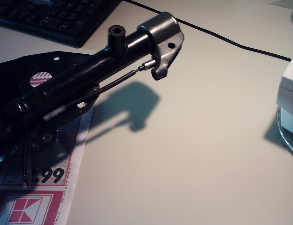

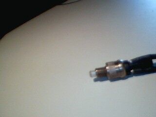

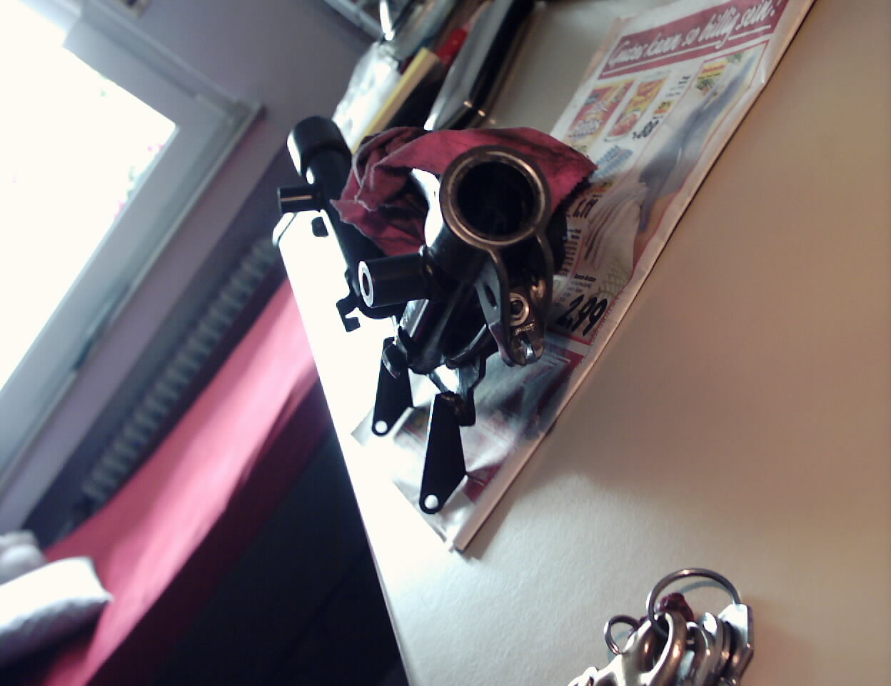

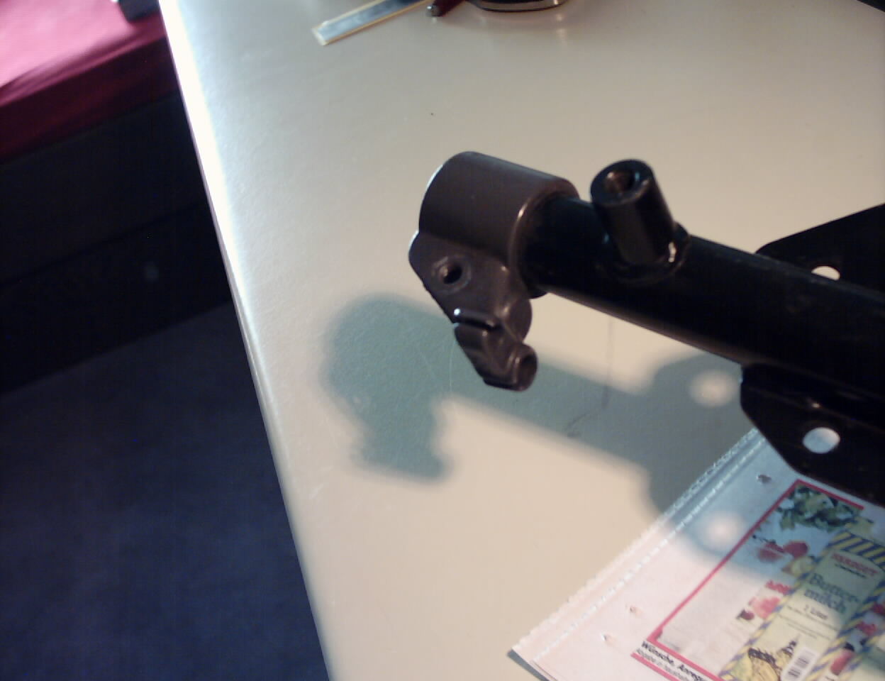

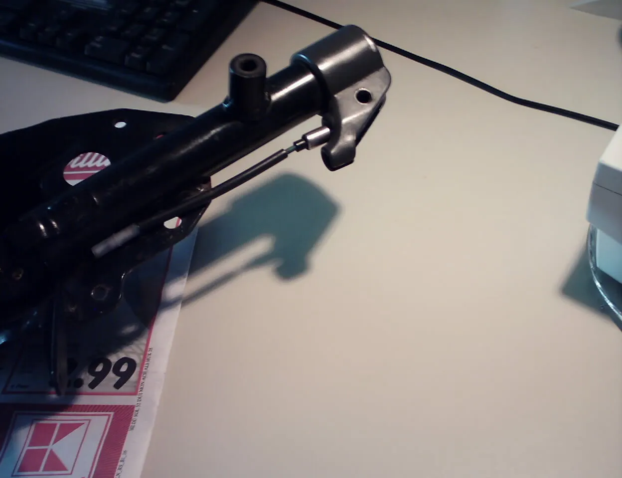

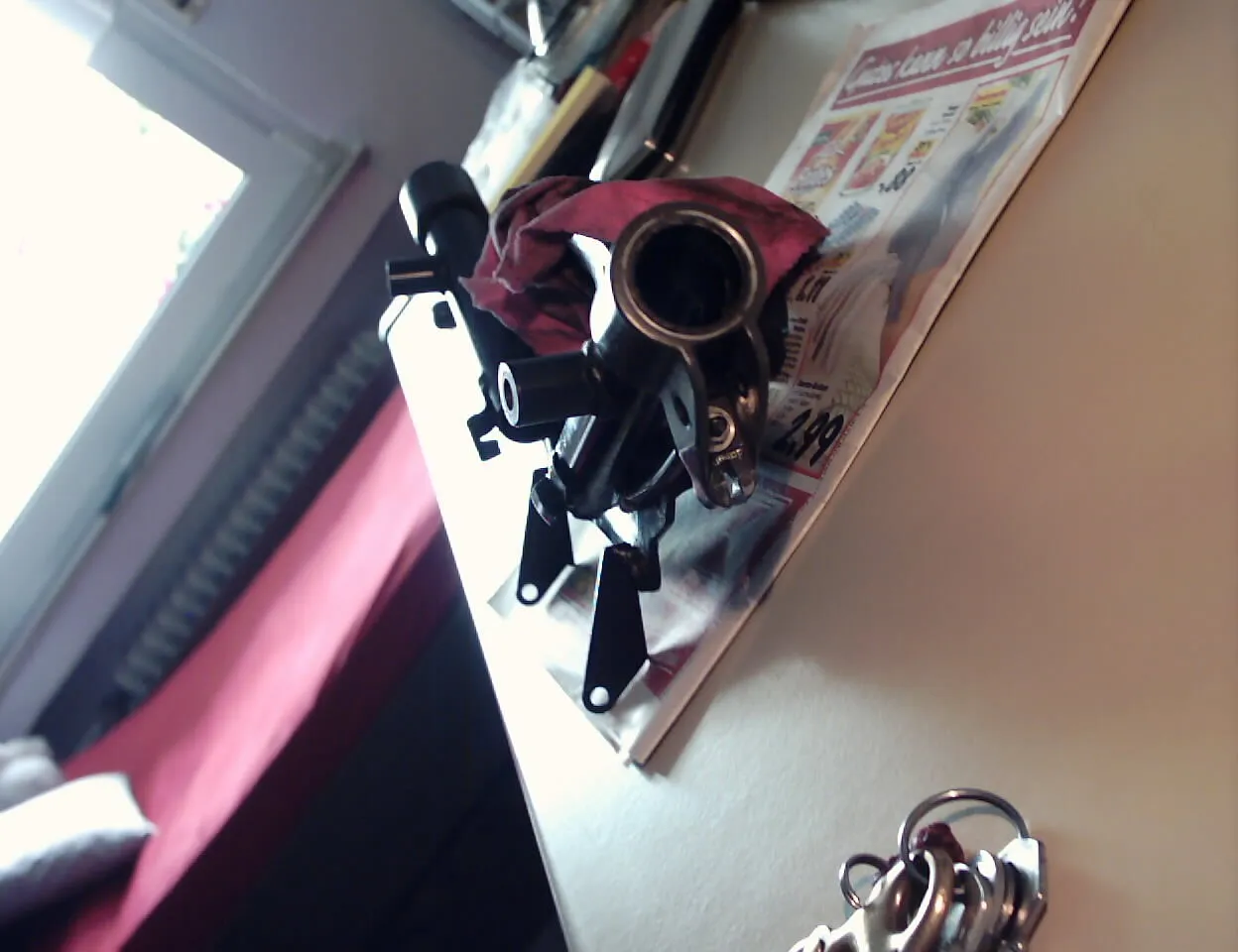

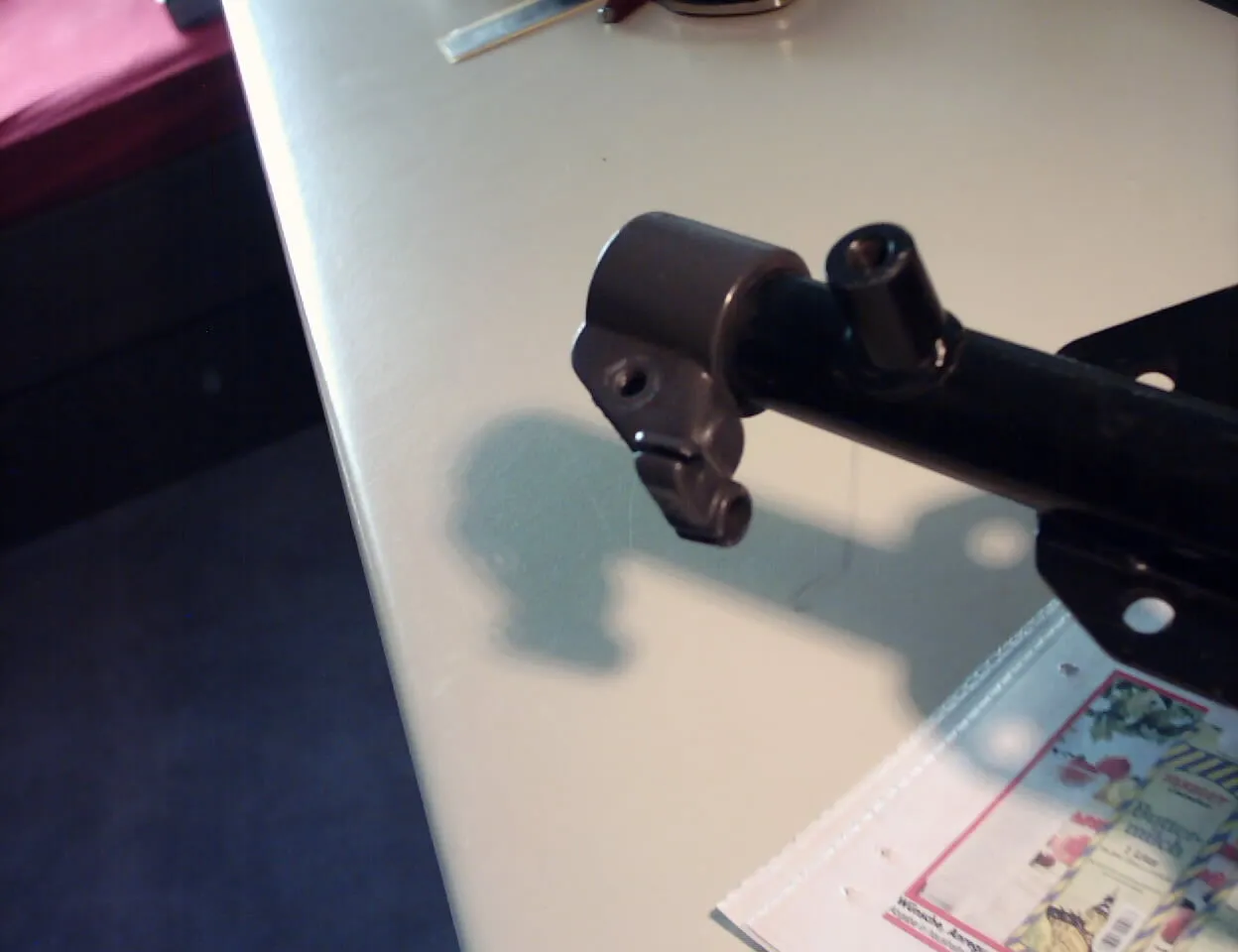

    Hi, ist nicht ganz richtig. Die Automatik hat ZWEI Handbremsen. Das Bremspedal ist nicht vorhanden. Aber der Schalter ist am linken Griff, wo bei Dir die Kupplung ist. Auf den Bildern kannst Du das erkennen. Und an der vorderen Steckerleiste kannst Du das auch nicht anklemmen, das geht auch nur bei der Automatik. Du mußt also ein Kabel bis zum Schalter der Fußbremse verlegen. Der Schalter muß isoliert sein (zwei Anschlüsse) da Du Strom schalten musst. Wenn Dein Bremshebel "so" aussieht, musst Du noch ein Loch bohren und den Schalter einsetzen.

    • January 8, 2009 at 12:10
    genauso wie"kasanova"das geschrieben hat habe ich es vor weil ich meine xl2 bj91 4 gang eh auseinander habe bietet sich das an !und das kabel mit an der fußbremse anzuklemmen ist ja nicht das problem !habe so oder so alles zerlegt zwecks lackierunges! fehlt mir nur der schalter!!hat jemand solch ein schalter???sonst muss ich ihn neukaufen für 16 euro plus versand !!!!!grins

    wenn du schalter nachrüstest....
    graues Kabel am Lichtschalter anzapfen.... zum neuen Bremslichtschalter.....
    und dann ab da eins zur fußbremse....ans (blaue???)

    • January 8, 2009 at 13:14
    jo genau so hatte ich es vor!!!aber danke für dein tip!!! also einfach strom durchschalten!!!!
