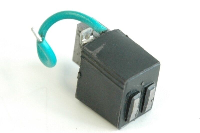

    Kann mir einer mal irgendwie zeigen wie son pickup aussieht ? oder ist das das kleine eckige teil was man außen am motor sieht von dem ein kabel zur zündkerze geht?

    • January 20, 2009 at 18:50
    So sieht das aus (siehe Bild). Geh und besorg Dir das beim Händler. Dürfte nicht viel mehr als 15 Euro kosten.
