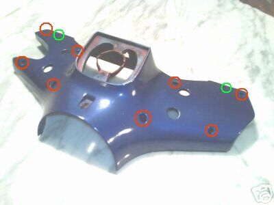

    Hai,
    Problem: letztens ist mir aufgefallen dass die eine Plastikplatte, da wo der Hupe- und Blinkerschalter dran befestigt ist, nach innen gedrückt ist.
    Man kann schon noch die Schalter betätigen, allerdings sieht´s eben scheisse aus. Hab da wohl mit den Wurstfingern zu fest gedrückt bzw. mit den dicken Handschuhen. Jetzt die Frage: wie bekomme ich denn diese Verkleidung vom Lenker ab um diese Platte (heißt die so?) wieder richtig einzubauen?
    Kann mir da einer folgen? Wenn nicht mach´ ich noch Pix...

    Sollte reichen, wen du die Lenkkopfschrauben, lösst und die Verkleidung leicht anhebst. Is nur gesteckt das Ding.

    wenn jemand kurz noch sagen könnte wo diese Lenkkopfschrauben sind? Sind das jene bei denen man Spezial-Piaggio-Werkzeug braucht? Hoffe nicht....ist übrigens ne xl2..zu mehr hat die Kohle nicht gereicht.. :D

    Von unten am Lenkkopf Kreuzschlitz reicht ;)

    Hi, die Schrauben im grünen Kreis halten die Schalter. In den roten Kreisen sind die Schrauben, welche das Oberteil mit dem Unterteil verbinden.
