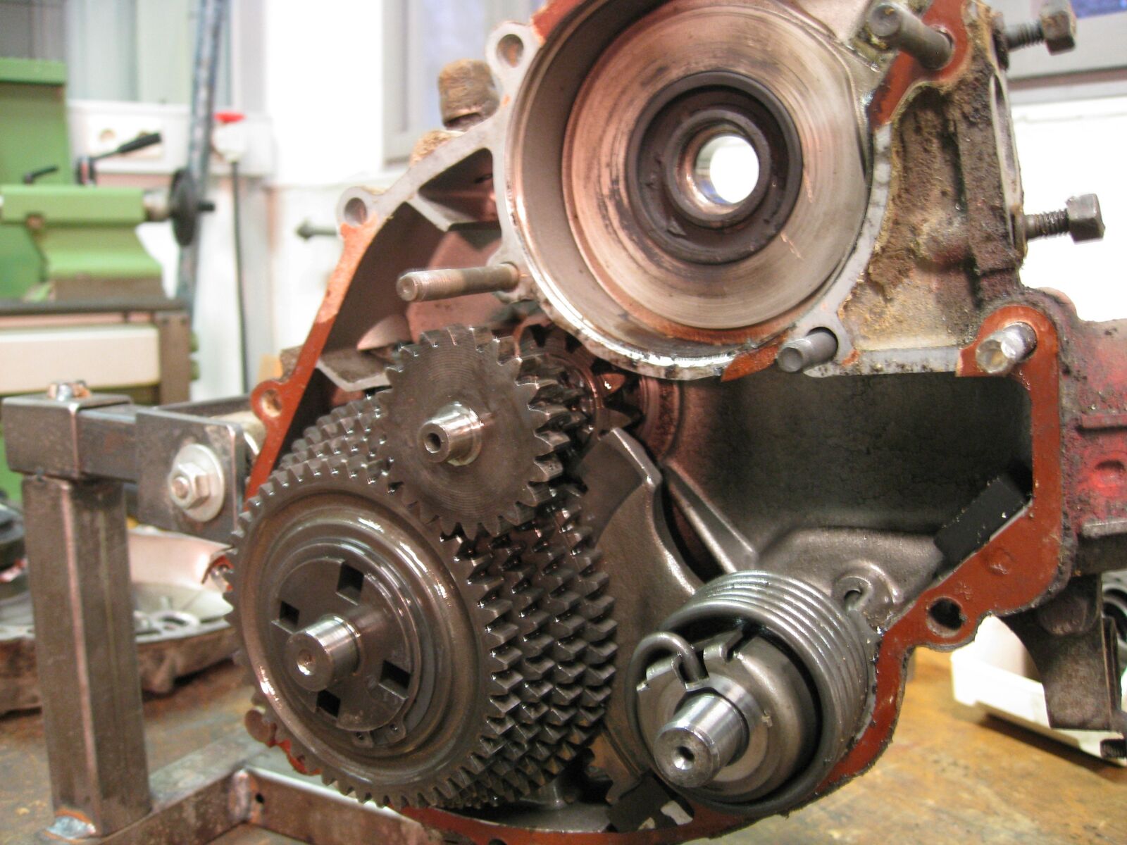

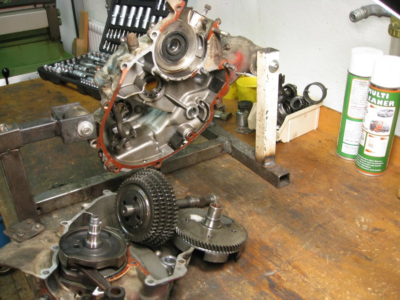

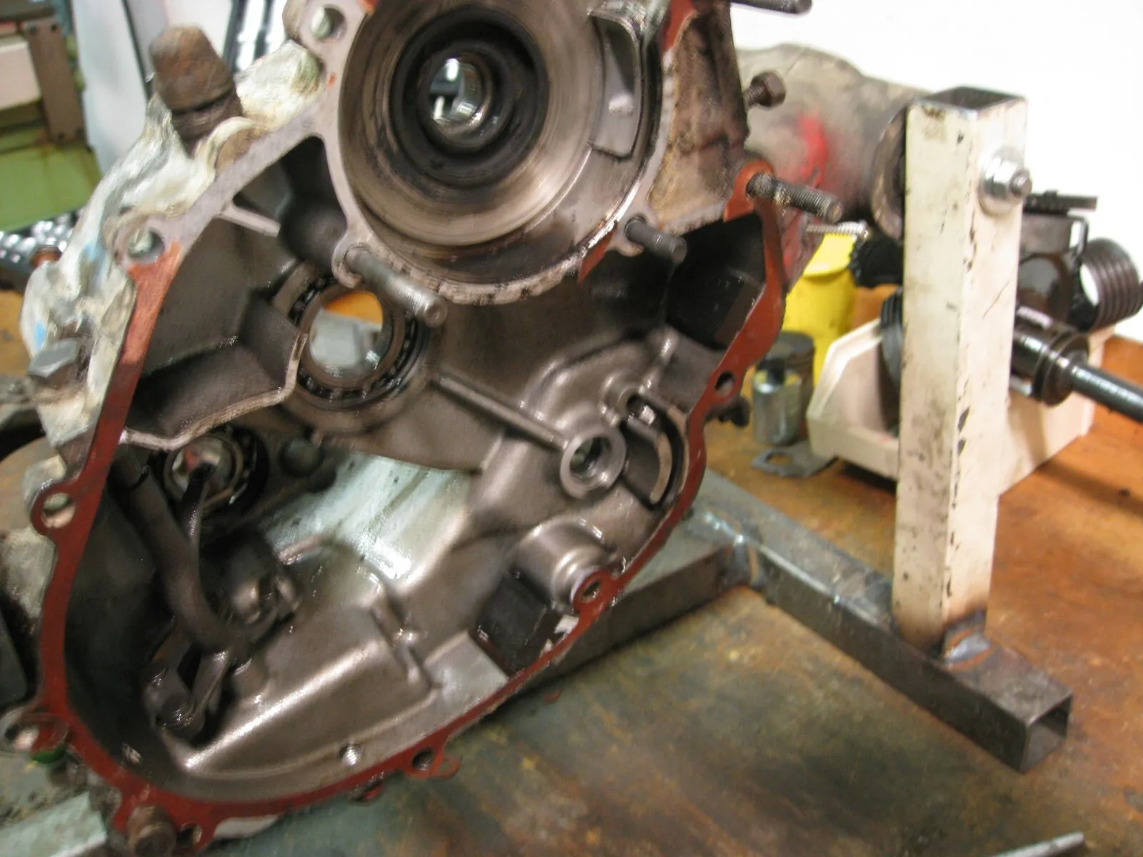

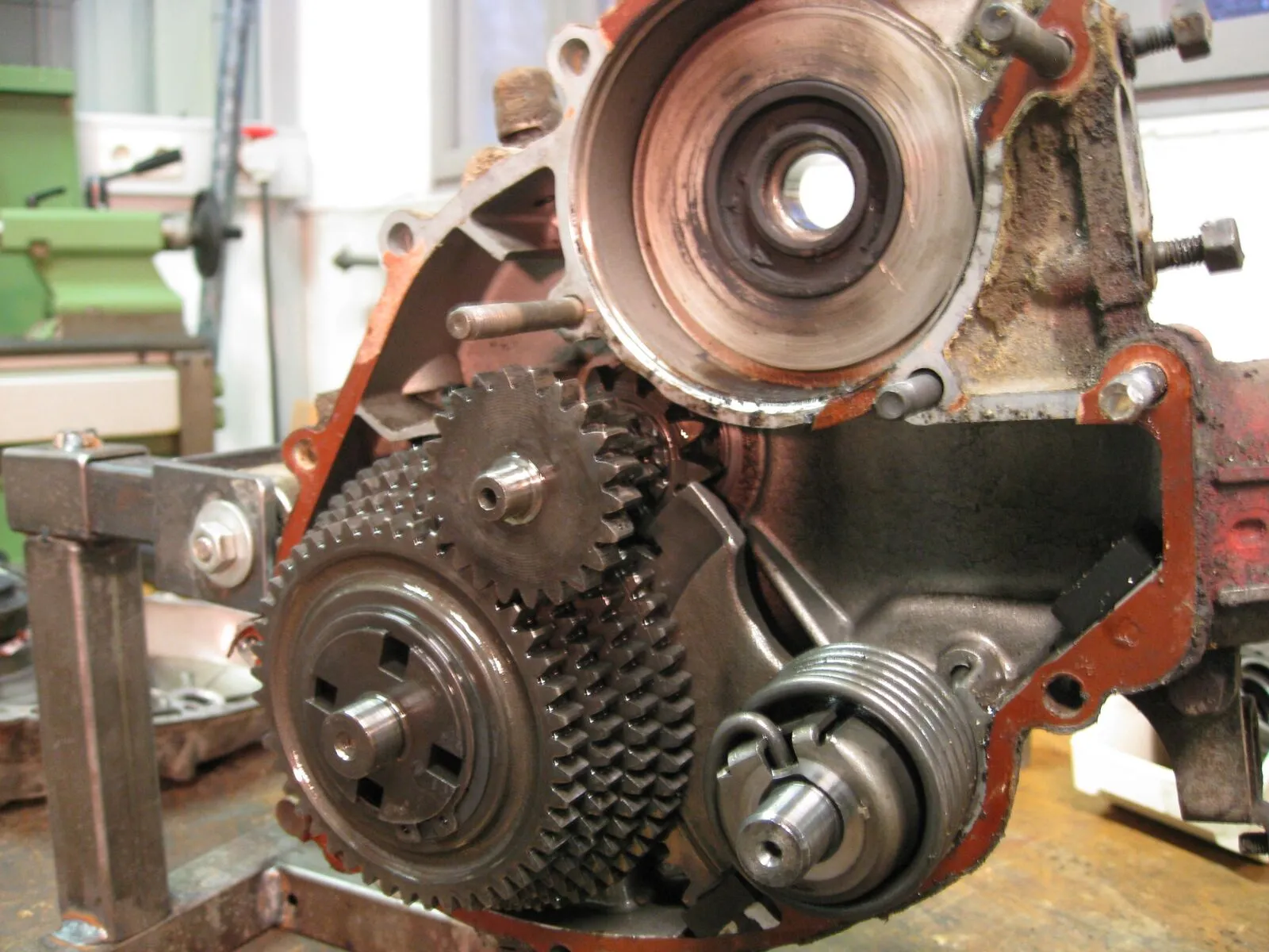

  • So der Motor ist mal gespalten, da mir Pola noch seinen Kupplungsabzieher vorbei gebracht hat.
    Sonst hätte ich jetzt mal eine kurze Pause einlegen müssen.
    Danke nochmal Markus.

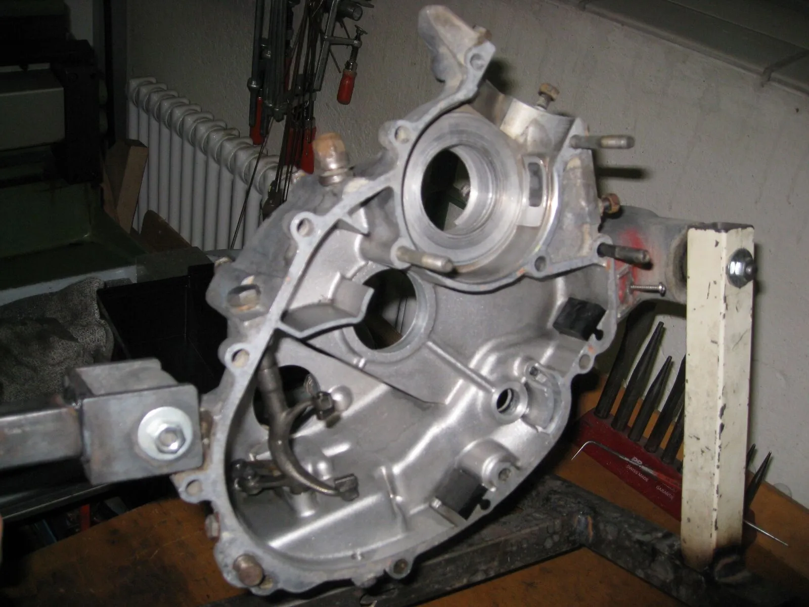

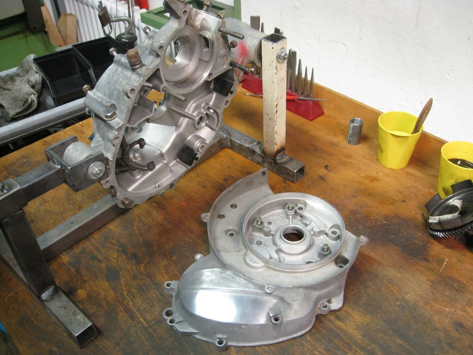

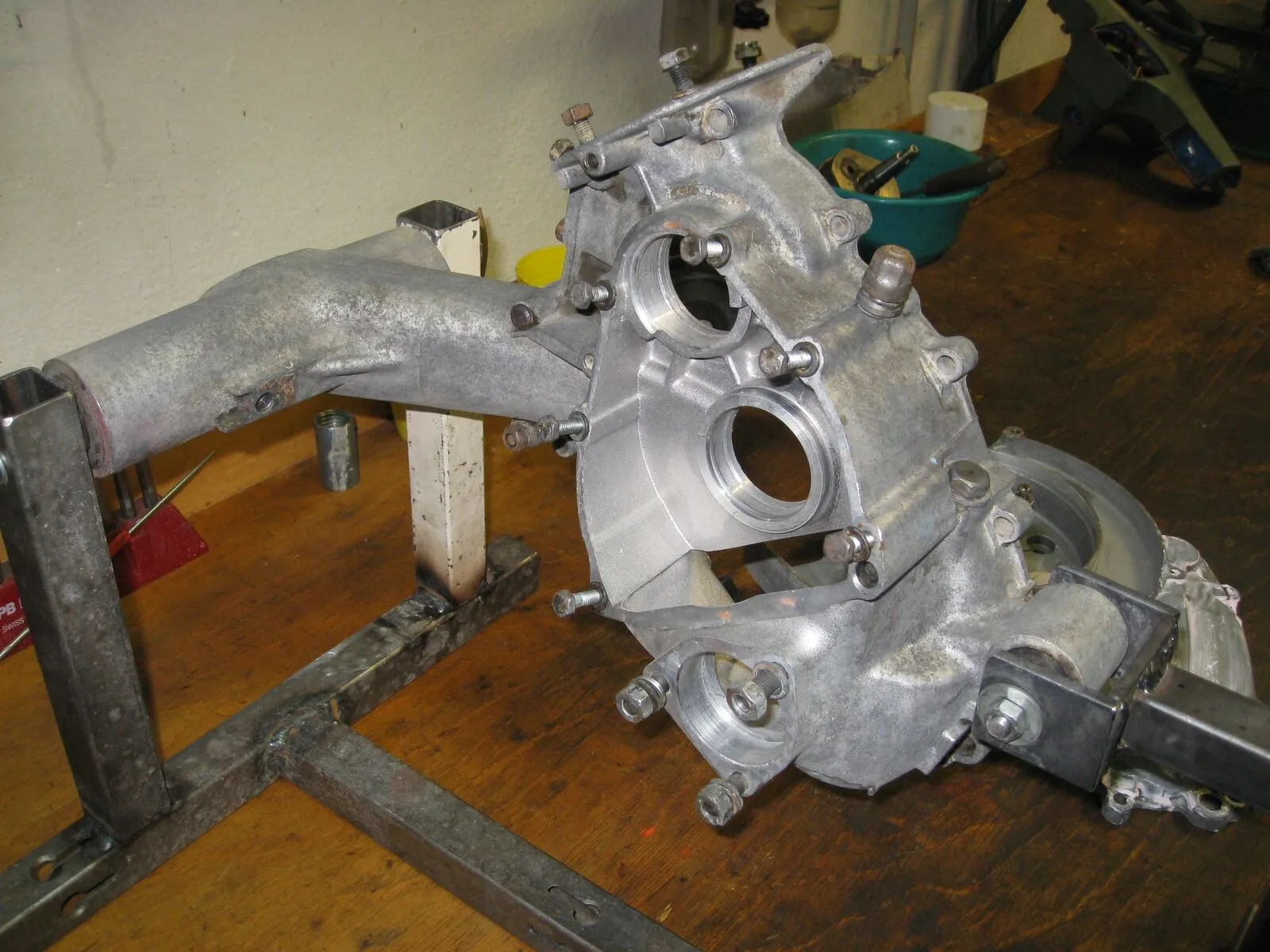

  • So heute war mal große Motorreinigung angesagt,....
    Man ich haße solche Arbeiten,...
    Morgen zeig ich dann mal die Ergebnisse.

  • Saubäre Arbeit!
    Hoffentlich ist der O-Lack noch gut in schuss!

  • na wird doch! hast nochn bissl dran rumpoliert?
    Ja hab mal auf die schnelle Poliert WEIL ich jetzt über die Hochschule einen Klarlack aufgetrieben habe der auf der Polierten fläche tadellos halten soll und dauer elastisch bleibt.
    Damit kann ich es dann versiegeln und würde dauerhaft funkeln und ganz einfach zum reinigen sein,.... (wenn er wirklich was daugt werde ich den Lack auch im Forum empfehlen!!!!)

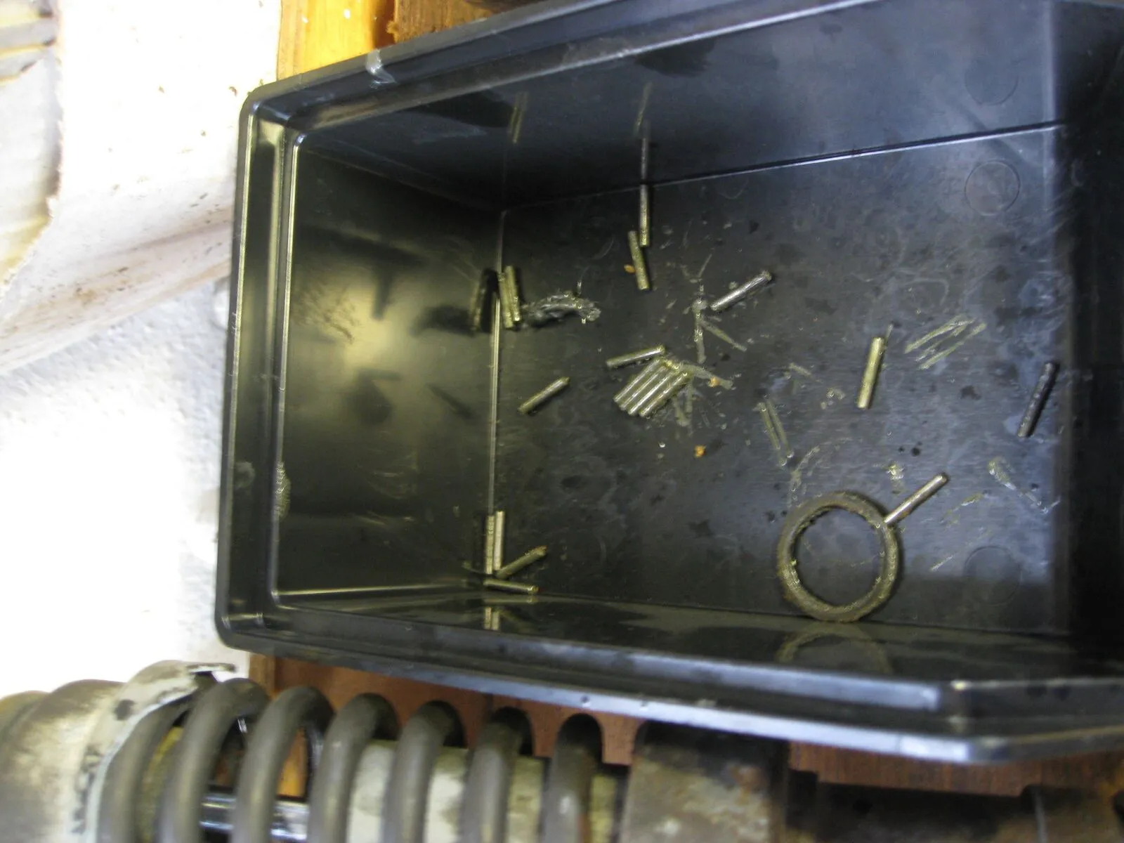

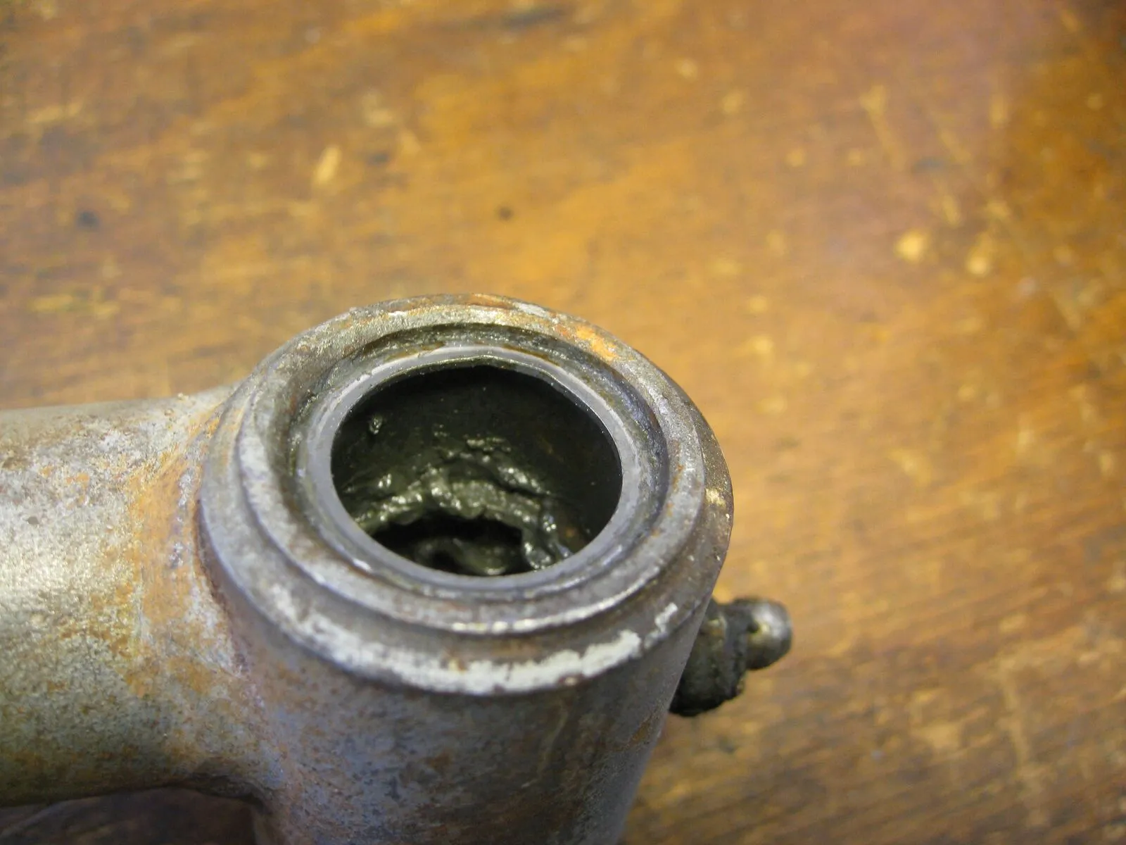

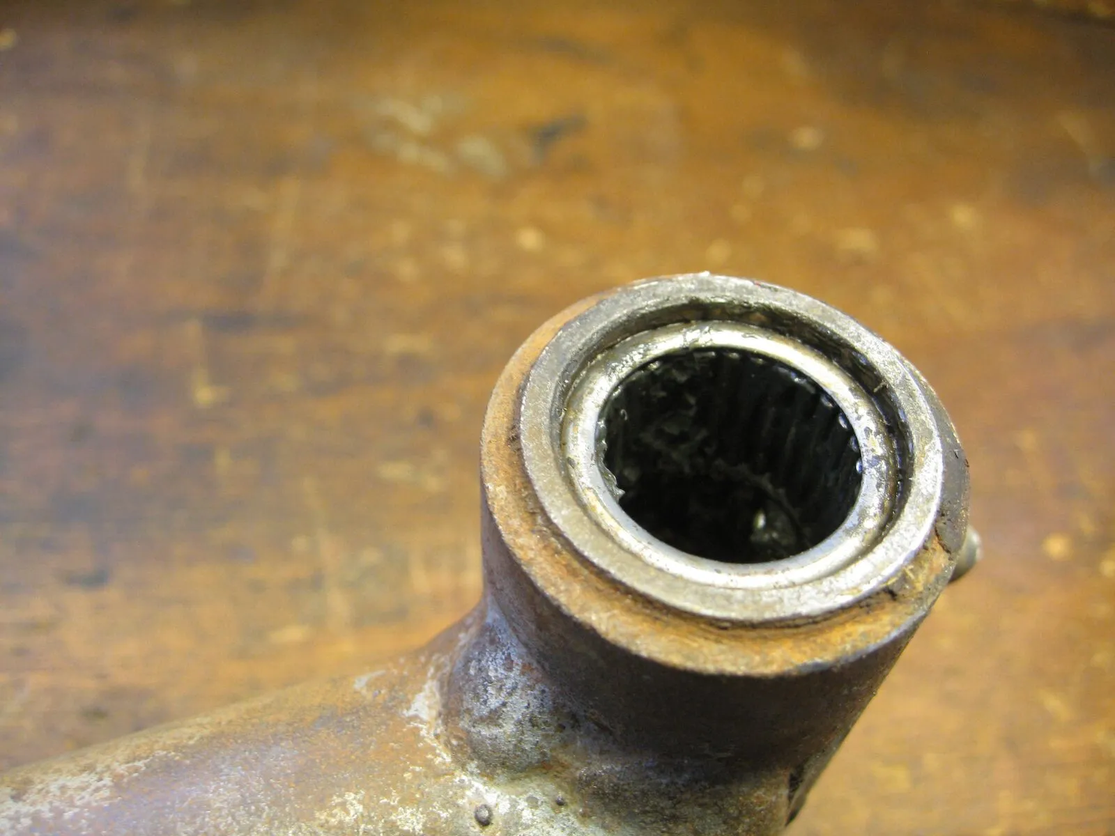

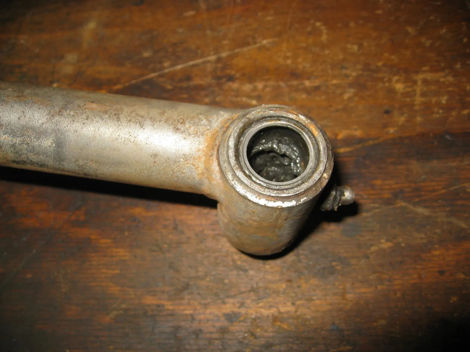

  • HILFE... benötige mal wieder euren Fachmännischen Rat.
    Habe jetzt Bremsankerplatte und Stoßdämpfer ausgebaut.
    Da sind mir aber die Nadeln vom Nadellager auf einer Seite alle raus gefallen,....
    Ist es jetzt sinnvoll ein neue Nadellager einzubauen oder soll ich mal schauen ob alle da sind und einfach wieder einsetzten,...
    Hab es mal Fotografiert
  • Hallo
    das kenne ich irgendwo her, es sind komplette lager die du rausschlagen kannst.Wie sieht den die Achse aus? Wenn sie ausgerieben ist auch erneuern ist nur eingepresst. Lager und Achse kosten so um15€ bis 20€ . Würd auch den Schmiernippel erneuern
    Lieber eine Kiste voll Altmetal als eine Tütte voll Plastik.
  • Achse hat jetzt mal auf den ersten Blick ganz ok ausgeschaut.
    Sind eigentlich nur die Nadeln raus gefallen,... :S
    Könnt ich eigentlich schon wieder einsetzten oder??
    Welche nummer hat denn das lager fals ich es tauschen sollte?

  • Hier ist es für 7,03 Stück brauchst aber 2 Stück.
    Achse mit Lager ist Biliger 15,30 mit Beiden Lager
  • Danke fürs raus suchen,...
    bin wieder mal zu bequem gewesen um ordenlich zu suchen,.... sip hat doch einfach alles :D

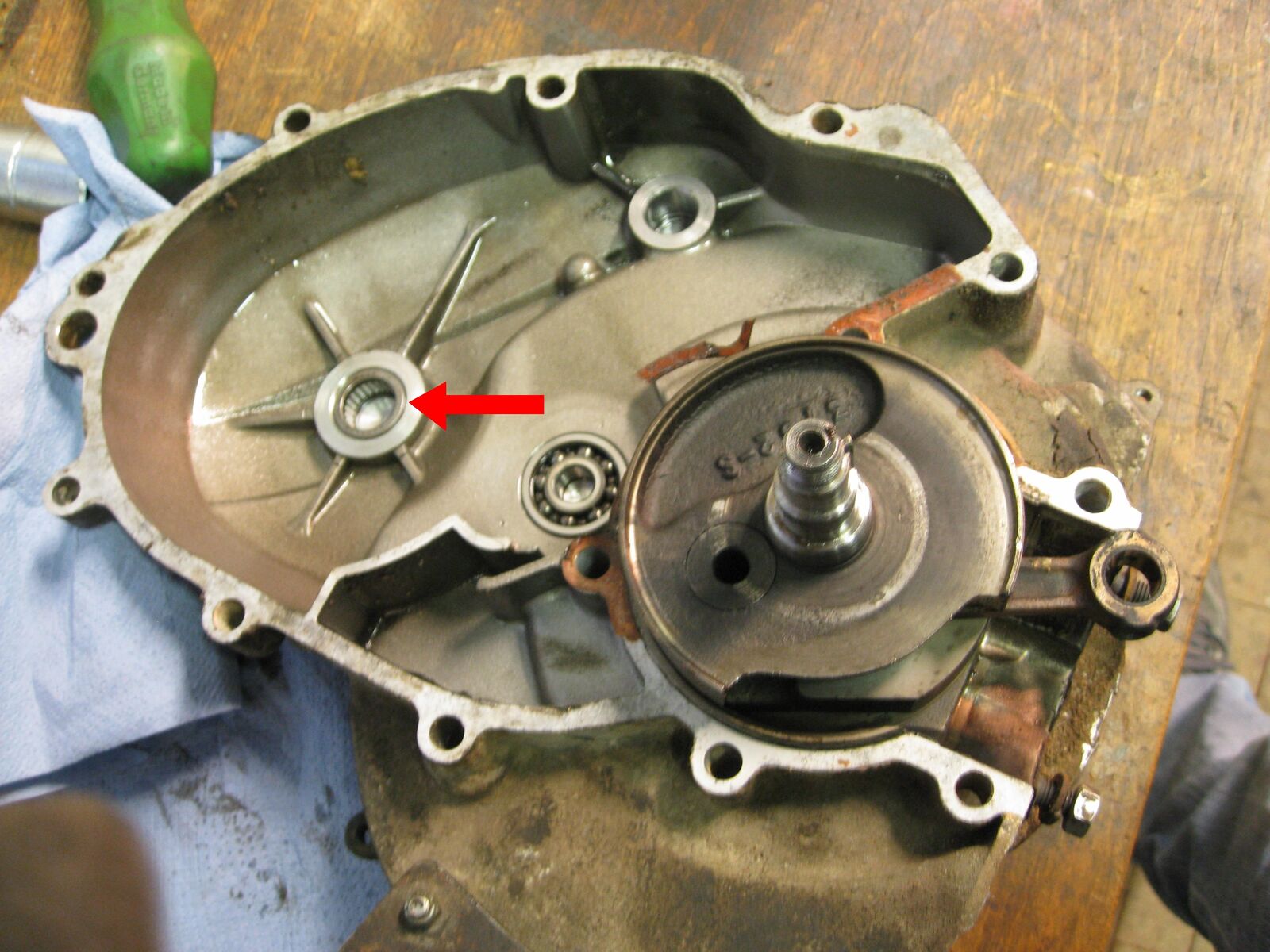

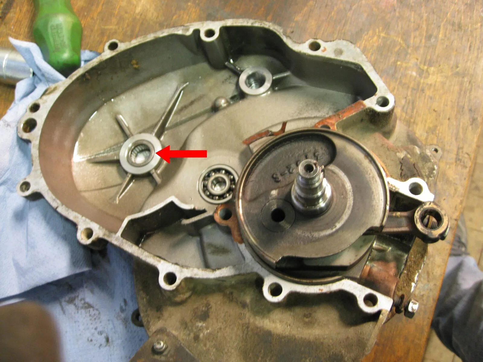

  • Wie habt ihr denn das Nadellager Lima Seite raus bekommen?
    Das Kugellager ist beim warm machen einfach raus gefallen aber das Nadellager da habe ich kein Change!!
  • Misst hab ich mir schon fast gedacht,.... X(
    Naja dann werde ich mir hie in der Schule selber so einen Abzieher zusammen bauen.
