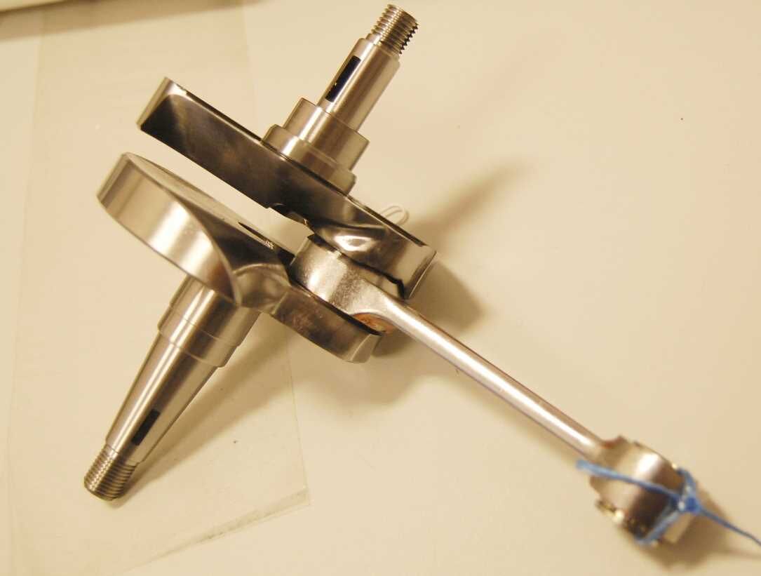

    Alternativ kannst Du natürlich auch in ne schön schamgelippte Rennwelle investieren.
    Dann brauchst Du nicht selber zu fräsen und hast was richtig schickes :D
  • Zoopscoot
    2,221
    402
    Columbus / Ohio / USA
    P 200 E
    • January 13, 2009 at 17:48
    • #70
    Schamgelippt? Har! Was macht die denn besser als die andere? Und...was kostet die?
    ...mein Luftkissenfahrzeug ist voller Aale...
  • Diabolo
    21,003
    4,177
    Ruhrpott Randgebiet
    • January 13, 2009 at 18:25
    • #71
    Durch die geänderte Form (geht natürlich auch mit der O-Welle) wird das Gemisch mehr in das Kurbelwellengehäuse hineingezogen un dnicht wie bei der Orchinalform der letzte Rest vor dem Schließen des Einlasses in den Gaser zurückgedrückt; das so genannte Blowback.
    Der Gaser wird wesentlich besser einstellbar und das Moped läuft durch das Wuchten echt ruhiger.
    Zum Preis kann ich Dir weniger sagen, da es da auch extreme Unterschiede gibt.
    Meine ist ne MecEur Langhubdrehskibärwelle, die der Herr Kabaschoko in den Händen, bzw. unter der Fräse hatte.
    Und da muss ich noch mal erwähnen:
    "Kabaschokowellen gehören nicht ins Kurbelwellengehäuse, die gehören in die Vitriene."
    Boah, sind die Dinger geil.
    Ich denke aber, dass Du auch in USA wen findest, der Kurbelwellen bearbeiten und wuchten kann.
