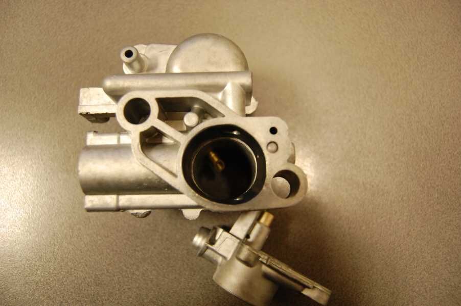

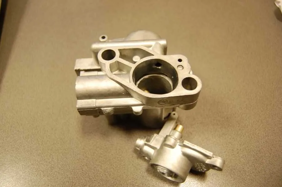

Fetter Trichter!
Der Zylinder soll doch atmen können.

So. Hier nun mal das fertige Stueck und die Werkzeuge, die ich gebraucht habe! ![]()
[Blockierte Grafik: http://i368.photobucket.com/albums/oo130/zoopscoot/PICT4655sm.jpg]
[Blockierte Grafik: http://i368.photobucket.com/albums/oo130/zoopscoot/PICT4656sm.jpg]
[Blockierte Grafik: http://i368.photobucket.com/albums/oo130/zoopscoot/PICT4657sm.jpg]
[Blockierte Grafik: http://i368.photobucket.com/albums/oo130/zoopscoot/PICT4659sm.jpg]
[Blockierte Grafik: http://i368.photobucket.com/albums/oo130/zoopscoot/PICT4660sm.jpg]
Also ich finde, dass sieht ganz hervorragend aus!
Danke. Ich hoffe nun, dass ich beim Fahren auch einen Unterschied spueren werde! ![]()
Da mach dir mal keine sorgen ,die wirst augen machen was da an leistung in deinem O-Zylinder steckt ![]()
