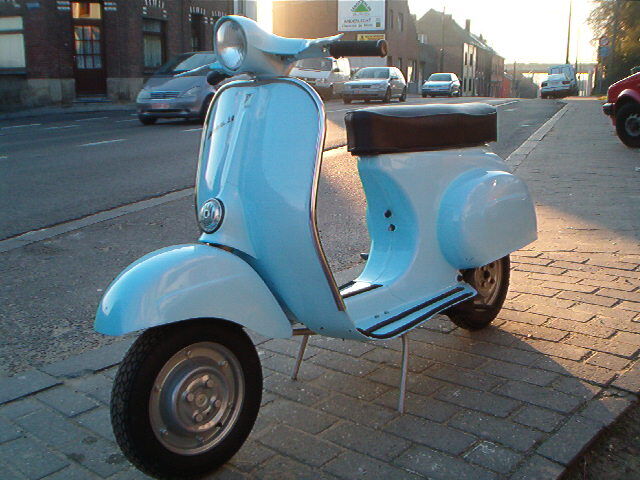

    hier ist übrigens noch en bild von rer

    • February 10, 2007 at 17:05
    schwarz - schwarz
    grün - rot
    blau - grün (mit Spannungsregler und Schaltern die schließen und nicht öffnen bei "Betätigung")
